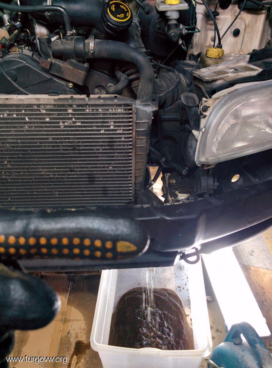

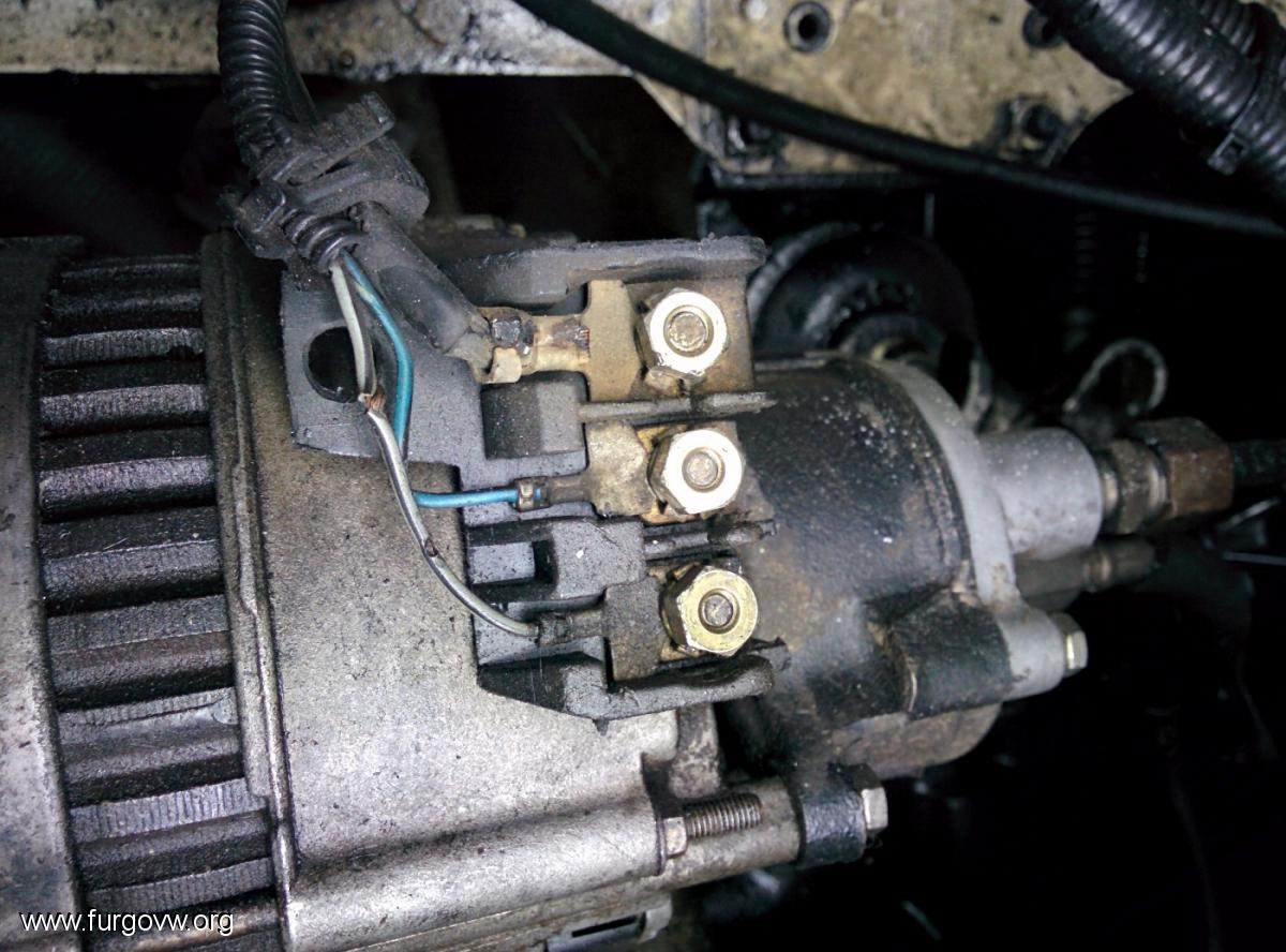

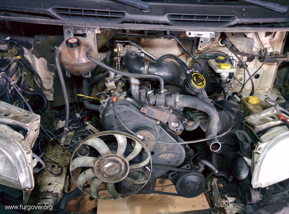

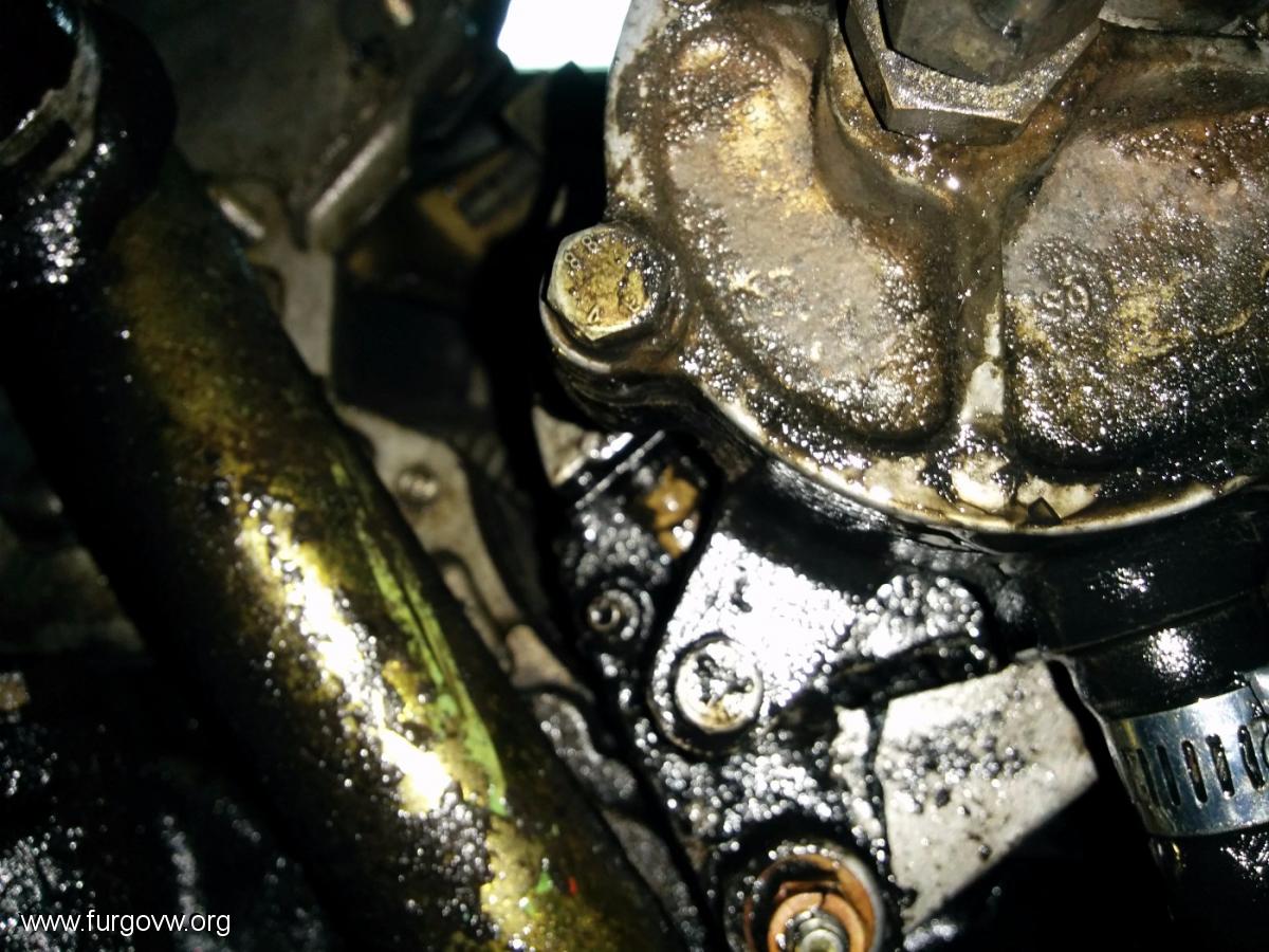

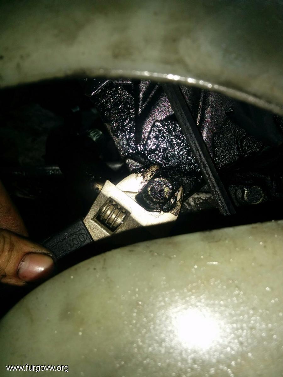

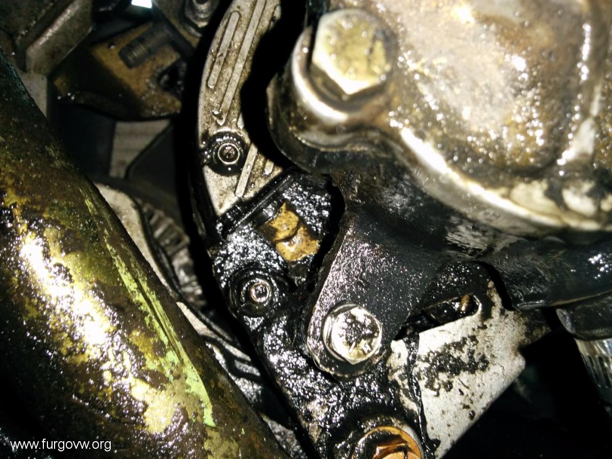

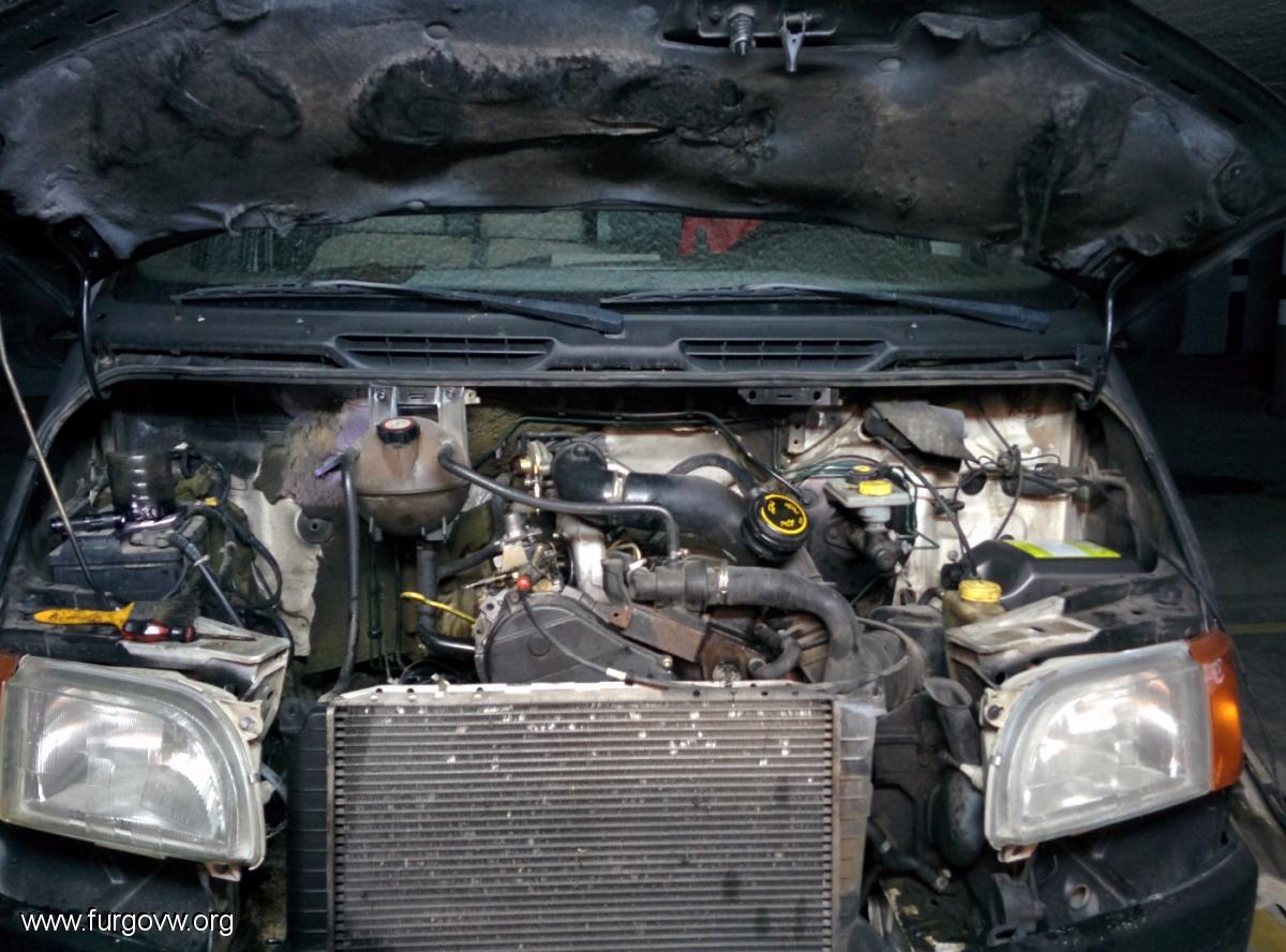

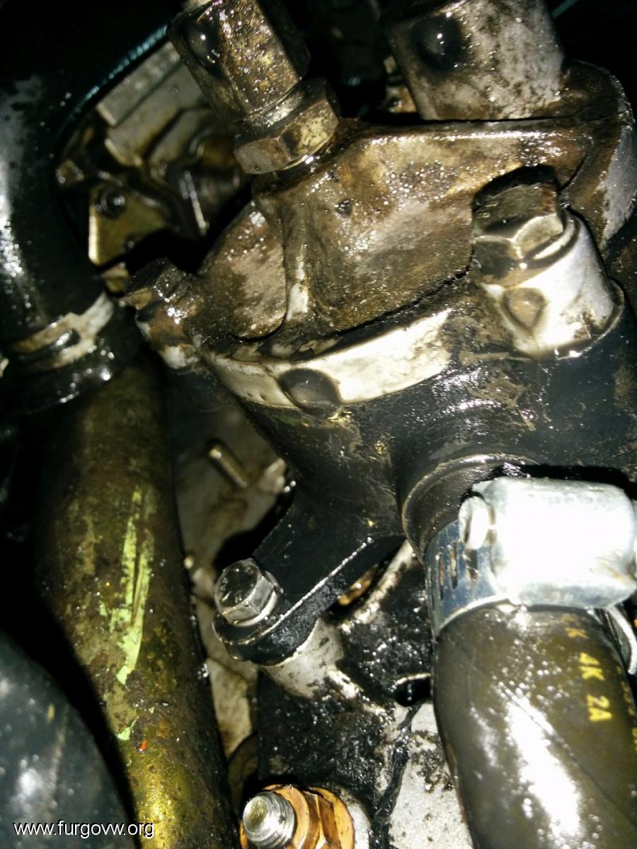

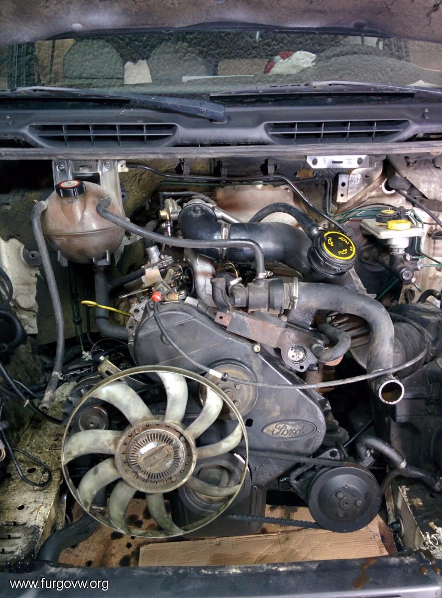

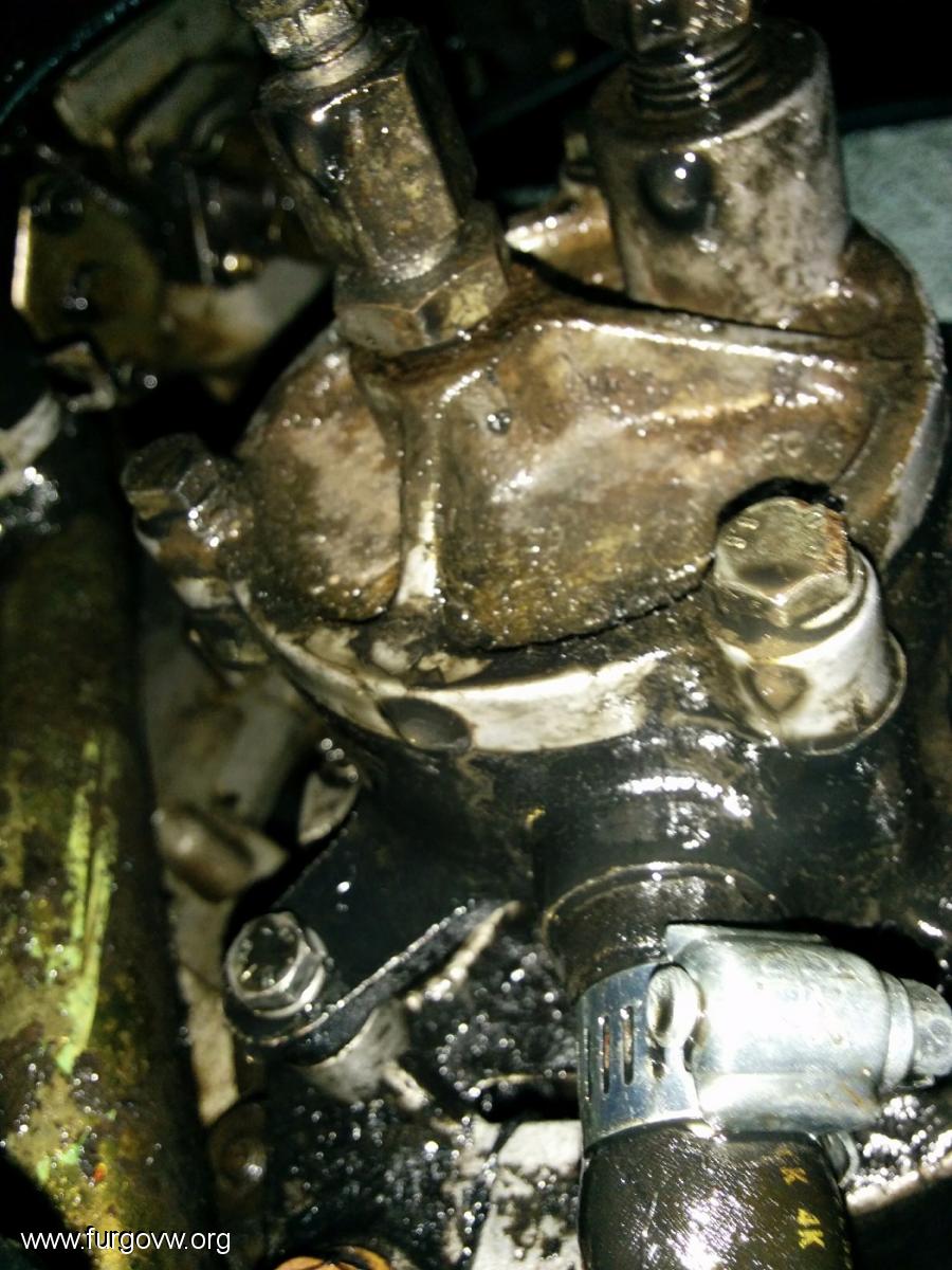

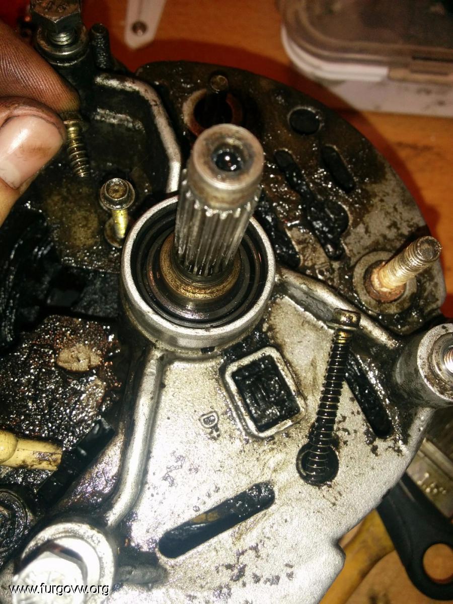

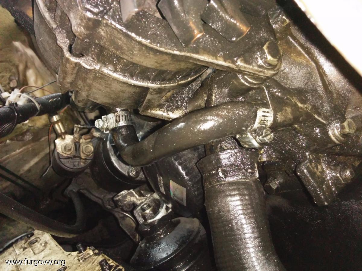

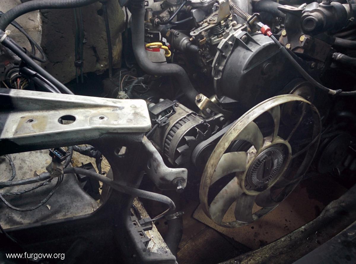

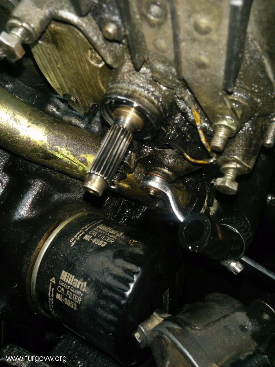

bueno, me he puesto un poco al lio con la furgo, pues hoy caduca la itv .loco1 he comprado un juego integral de juntas de motor, en oscaro sale la friolera de 140€ (o mas pero no me acuerdo) mientras que en transitparts vale 51€ mas 28€ de envio pero aun asi sale mas a cuenta, llevo 2 dias limpiando el vano motor con diesel para encontrar la fuga, pero sospecho que viene de la zona del alternador
os pongo algunas fotos a ver si alguien ve algo
Mi furgo la frankineta ford Transit mk5 en proceso
http://www.furgovw.org/index.php?topic=297317.0
Mi hobby/sustento www.frankenhooker.es
ta
Mejor llevar la furgo a limpiar el motor con agua al vapor o petrolear y limpiar bien la zona , con cuidado de echar agua en el alternador o lo proteges con una bolsa.
Asi ya lo dejas limpio y empiezas de cero con la mancha para verla .
Suerte
animatrix
si llevas tanto tiempo.... quita el alternador... dale con algún limpiar motores.. y luego  algo de agua a presión...

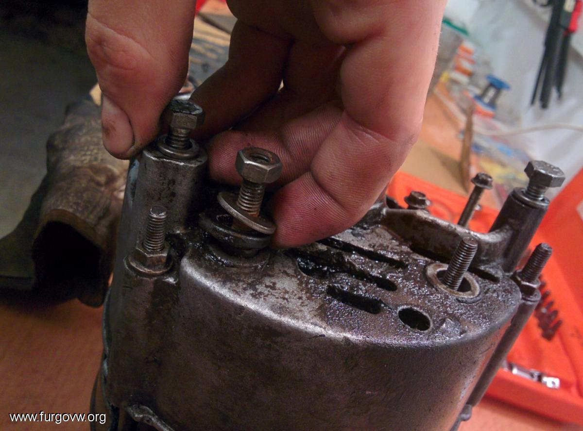

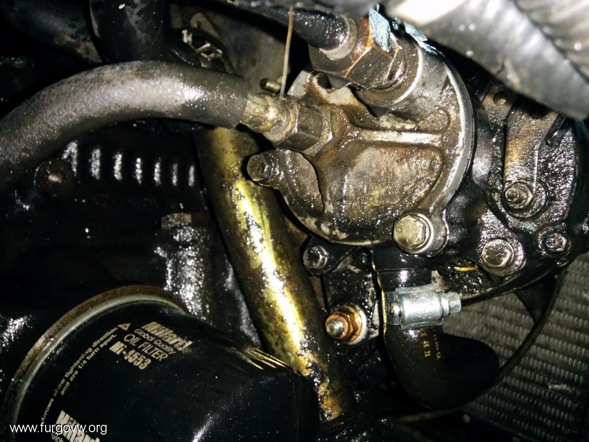

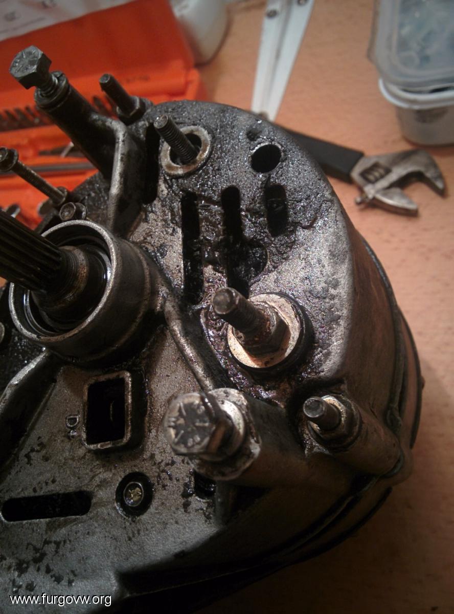

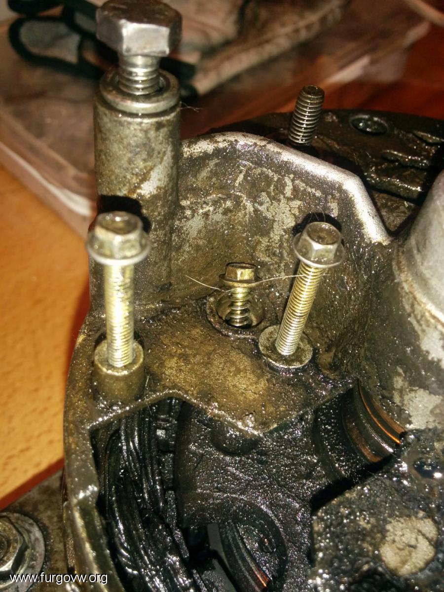

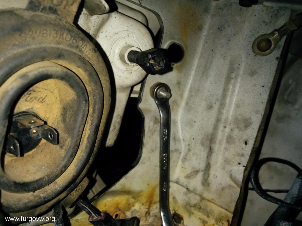

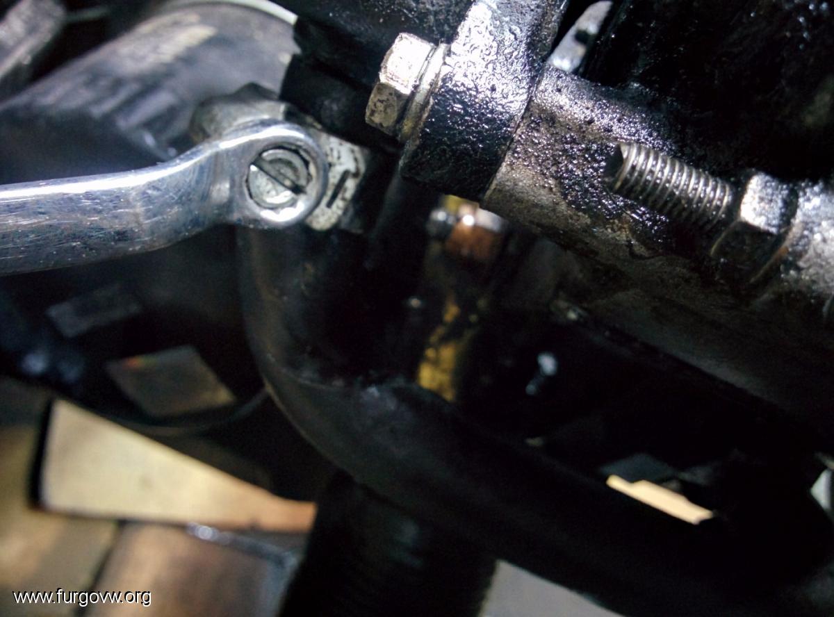

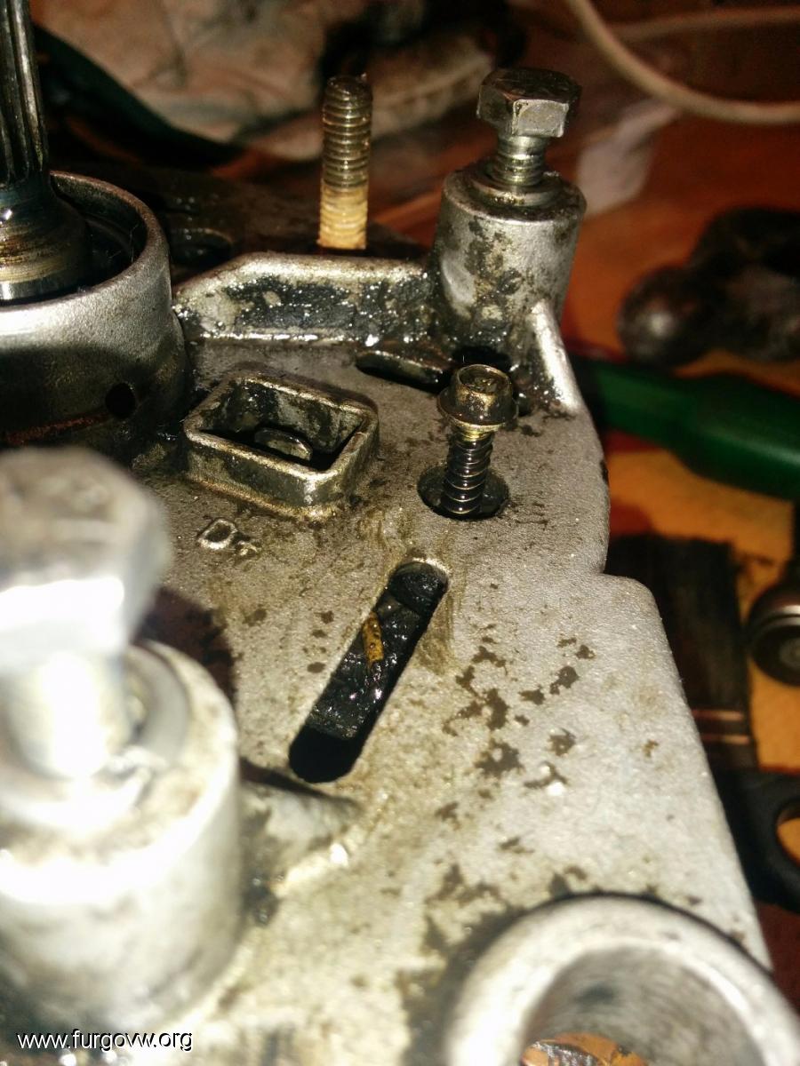

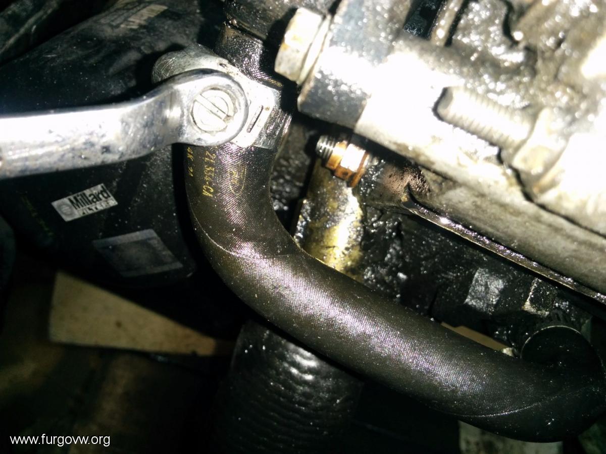

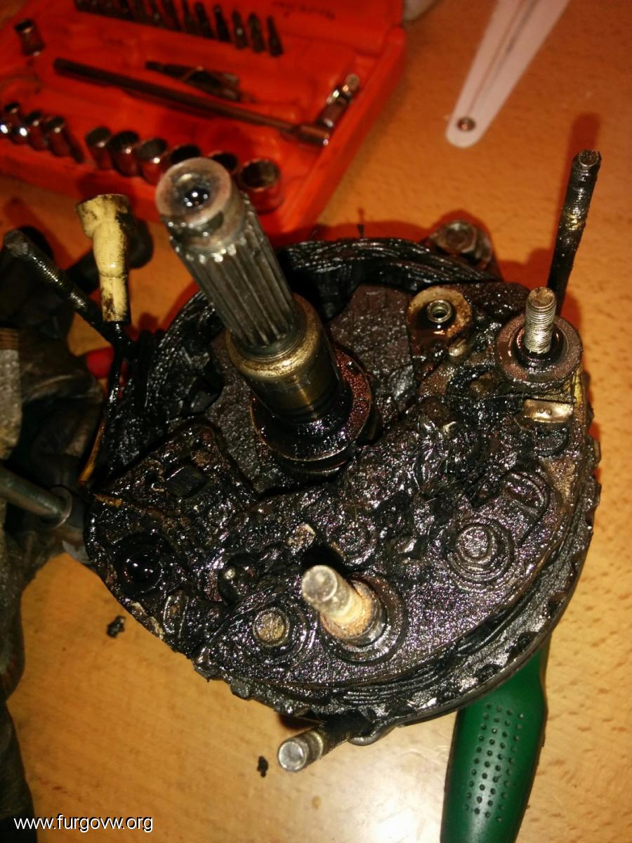

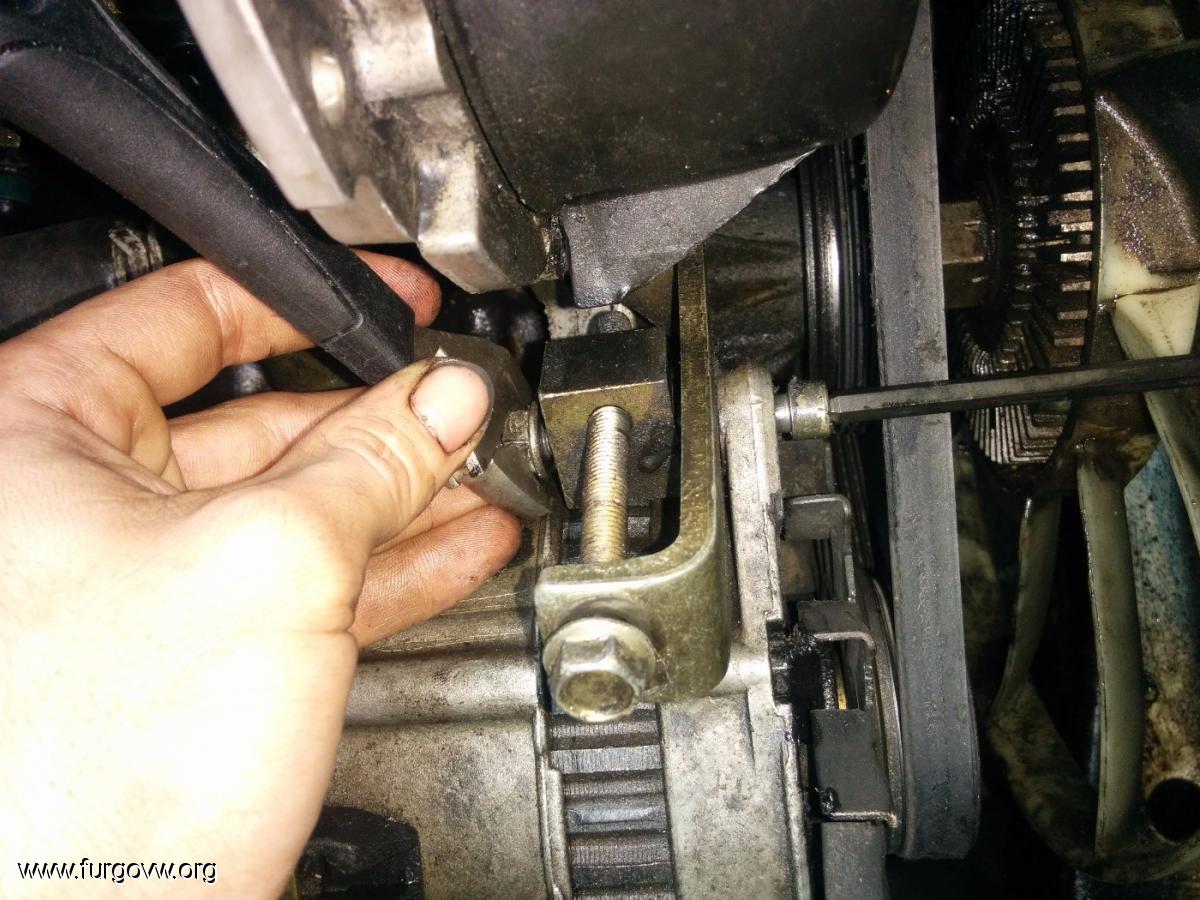

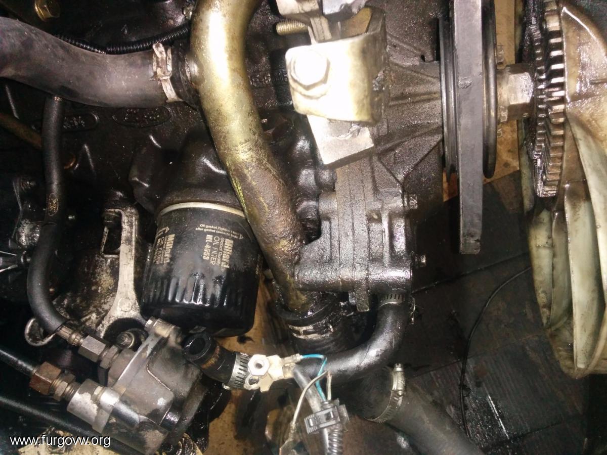

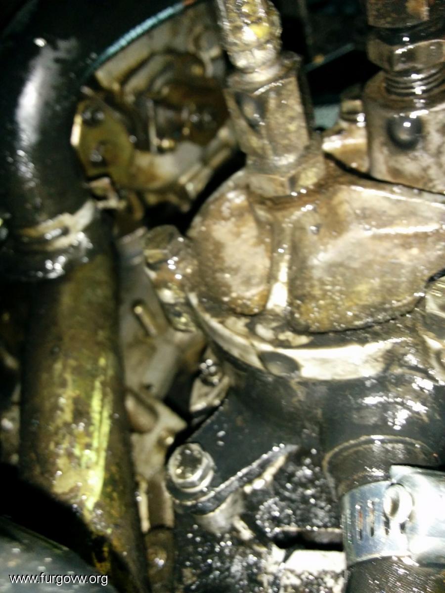

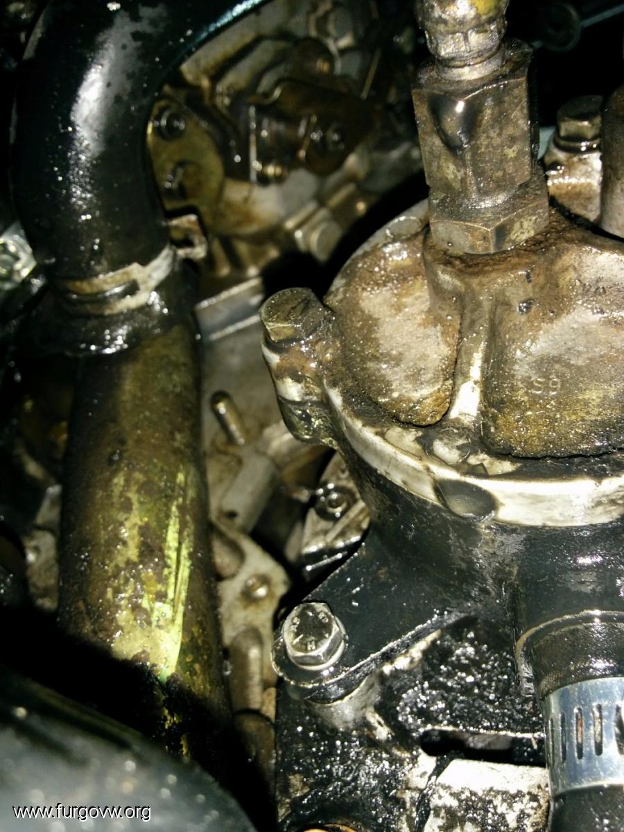

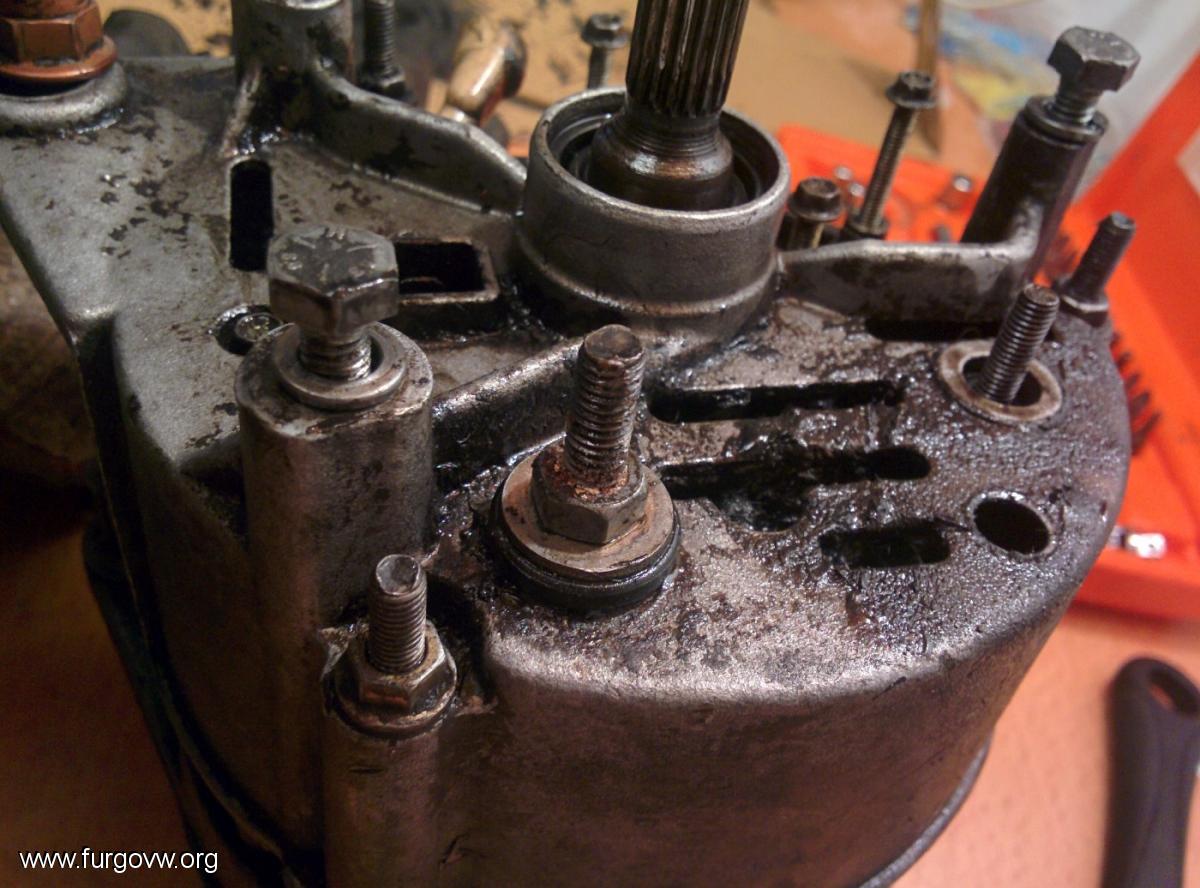

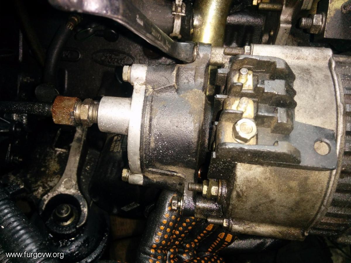

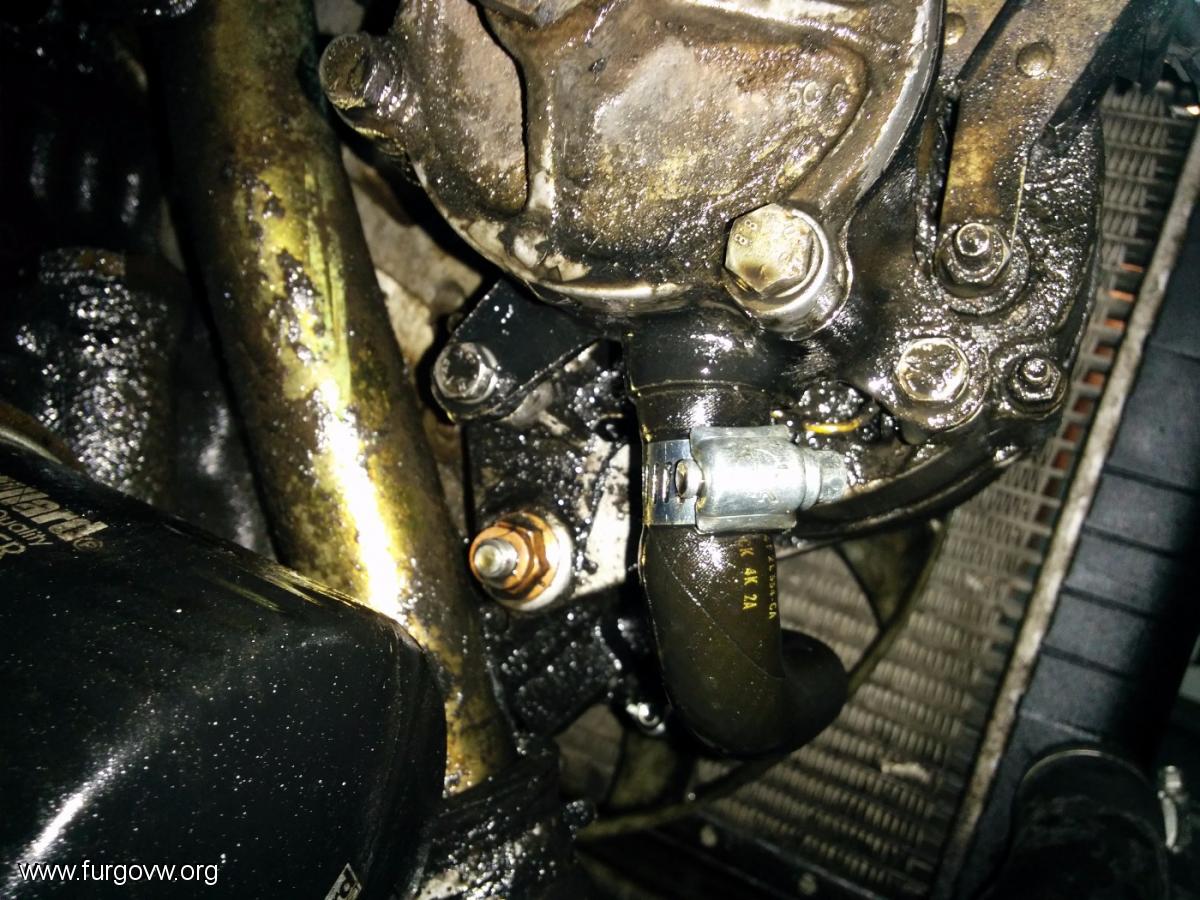

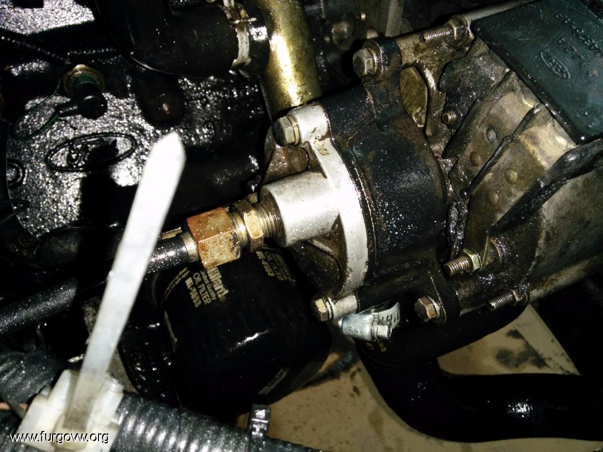

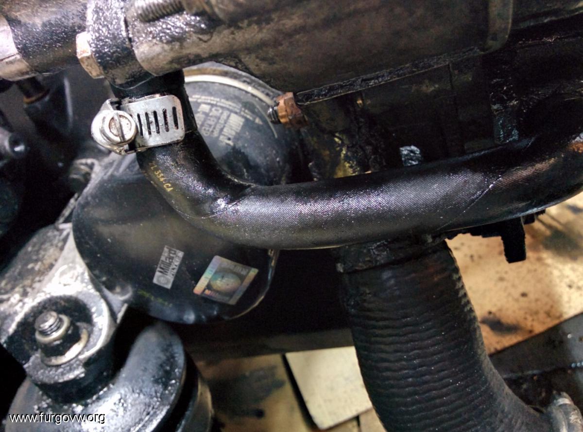

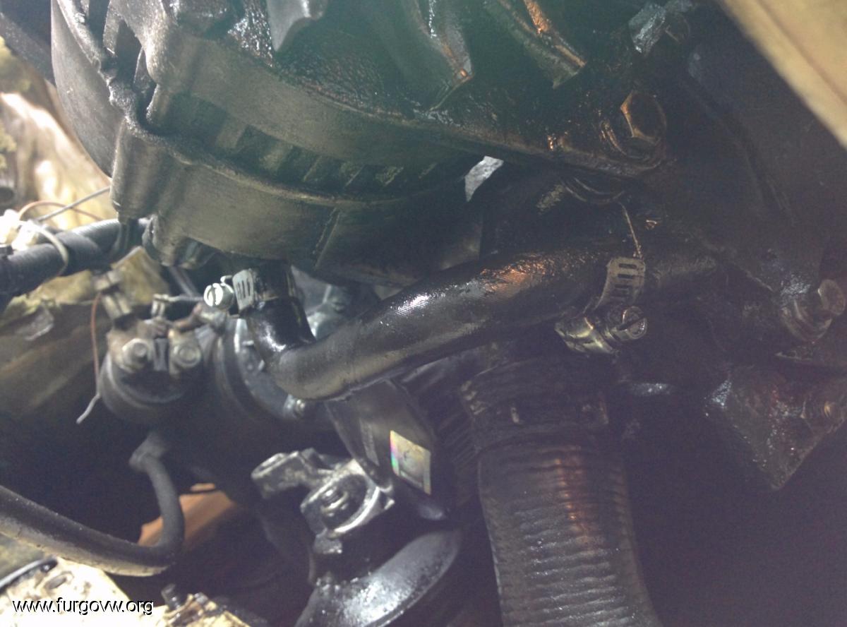

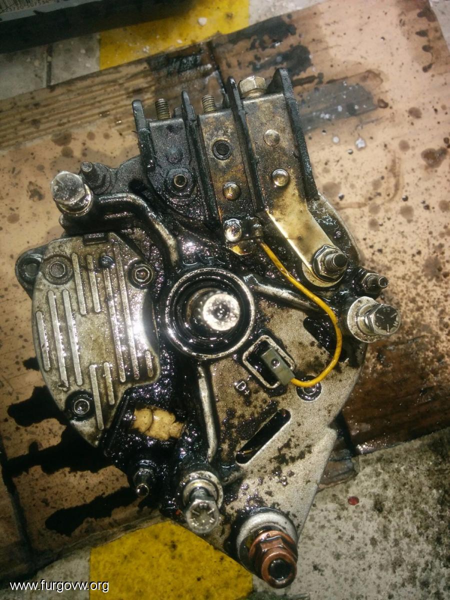

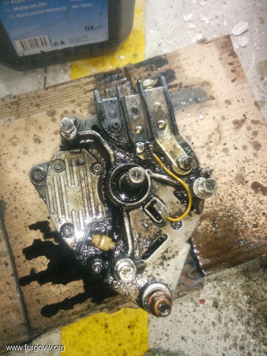

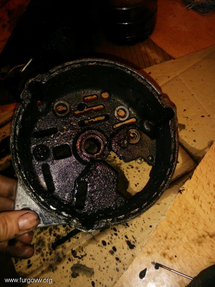

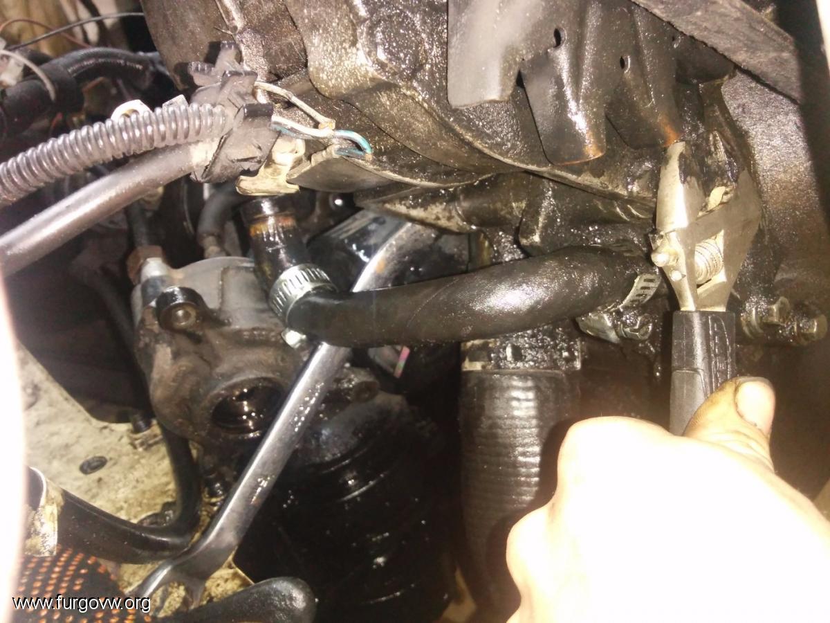

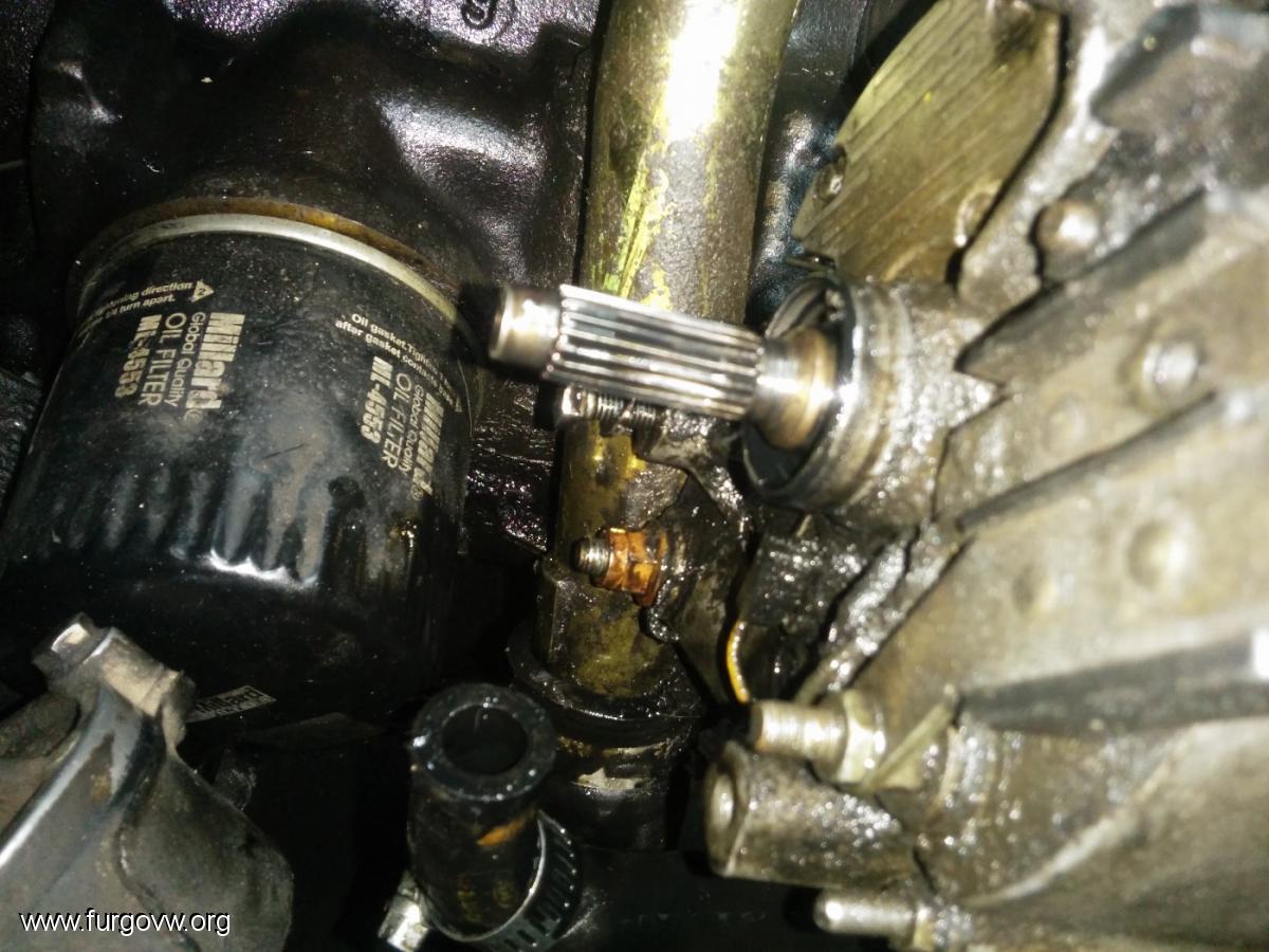

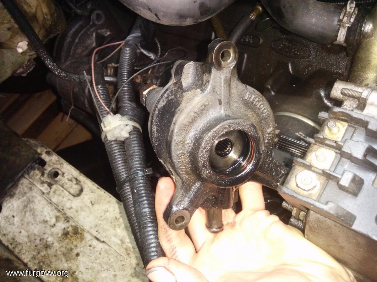

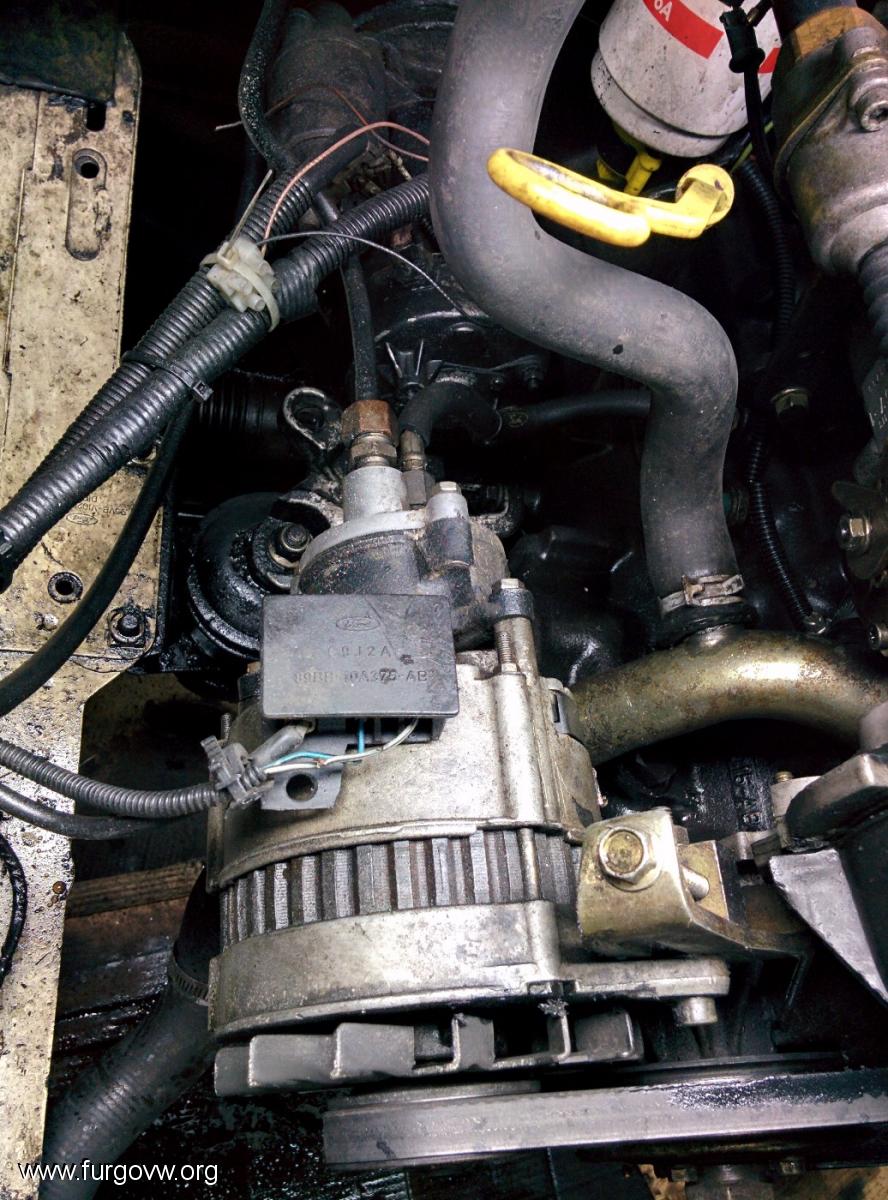

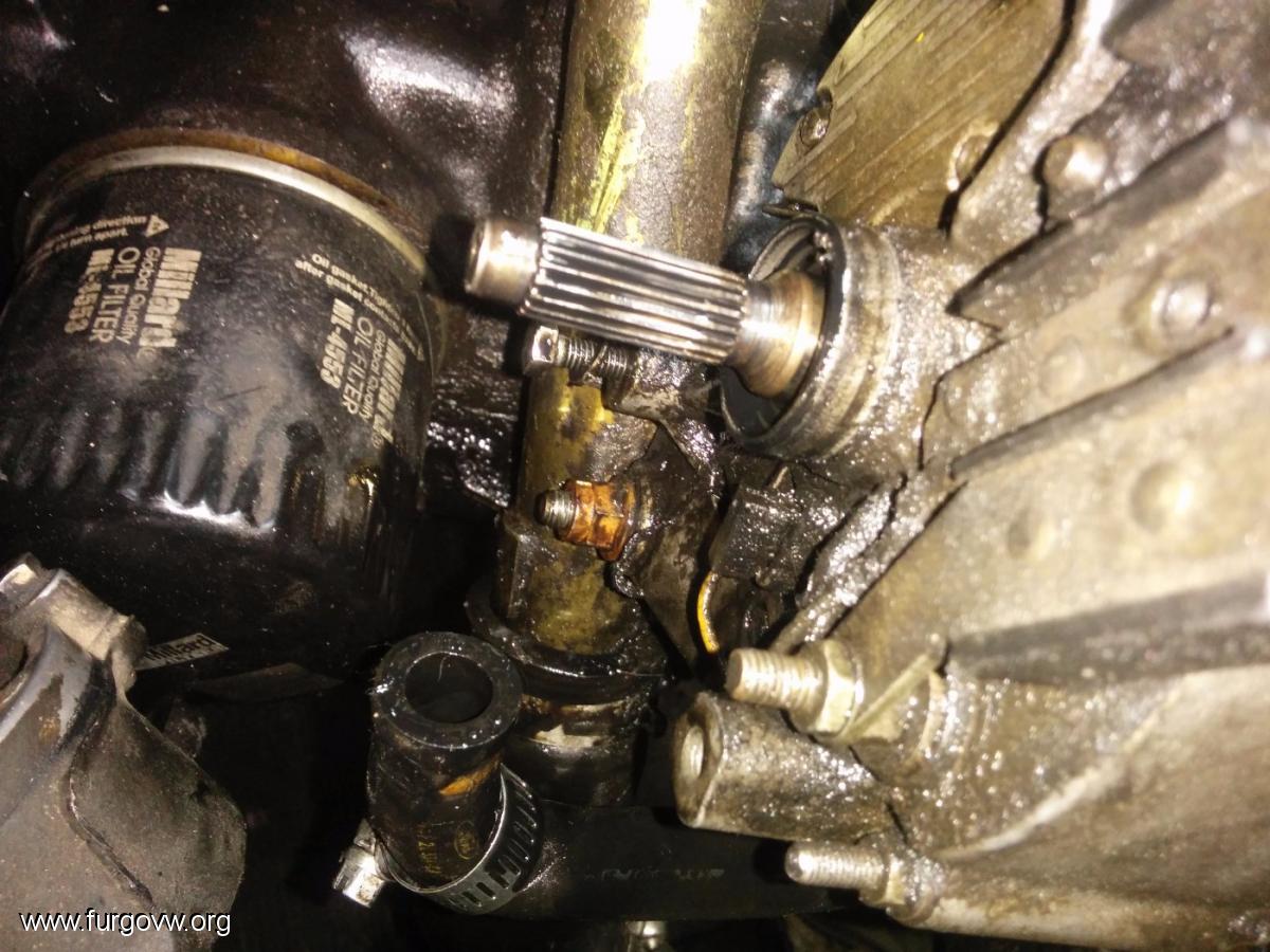

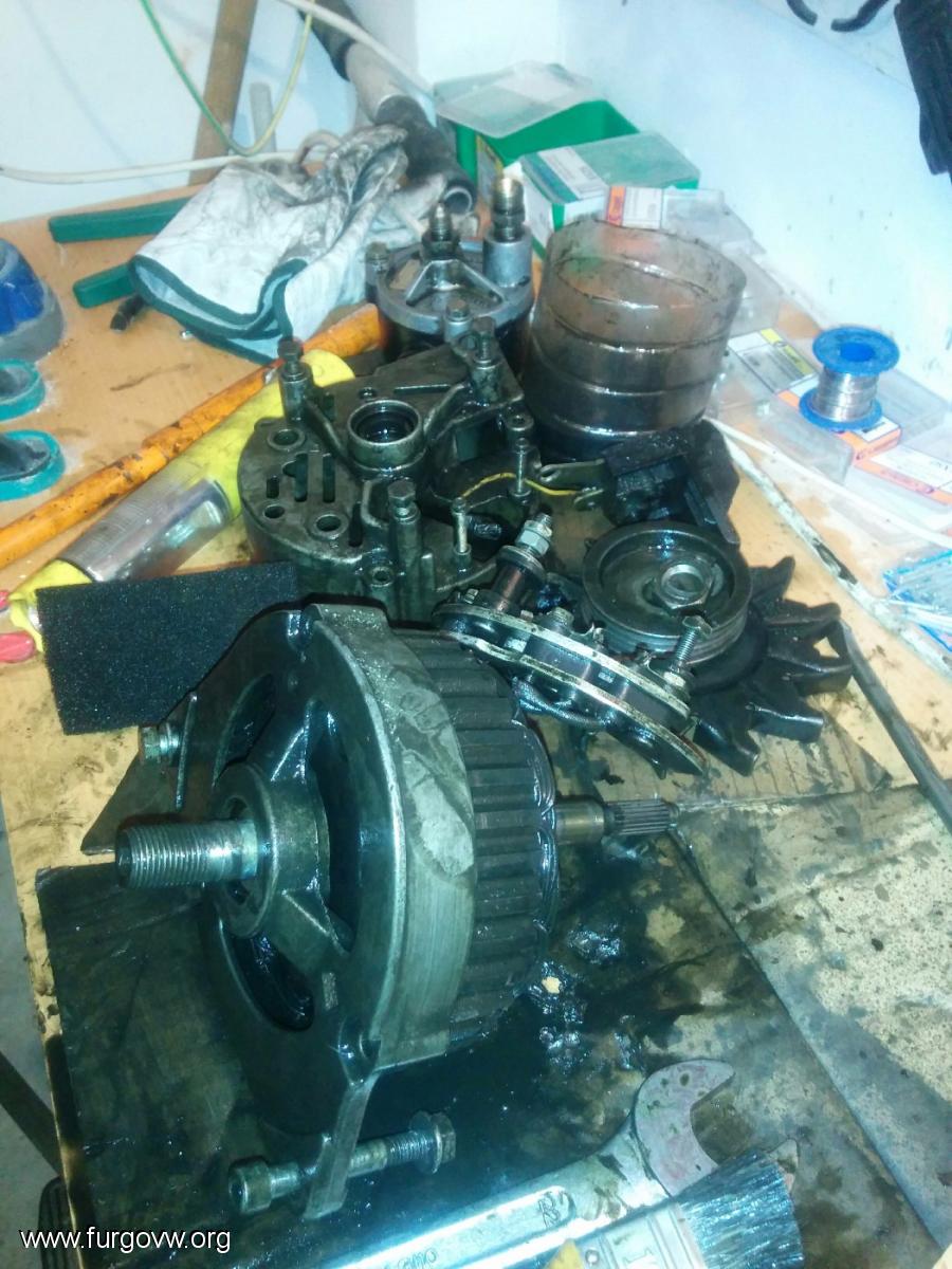

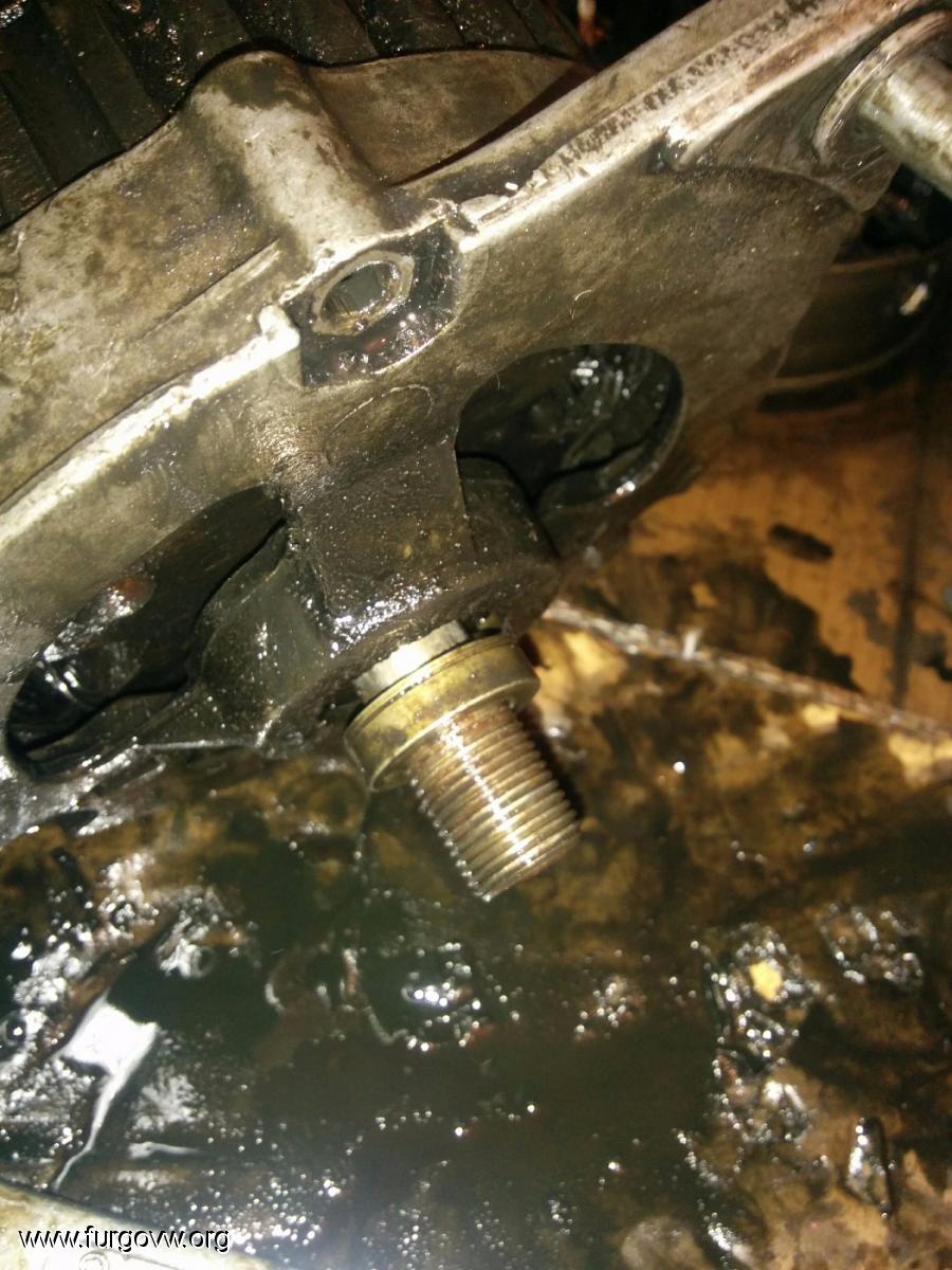

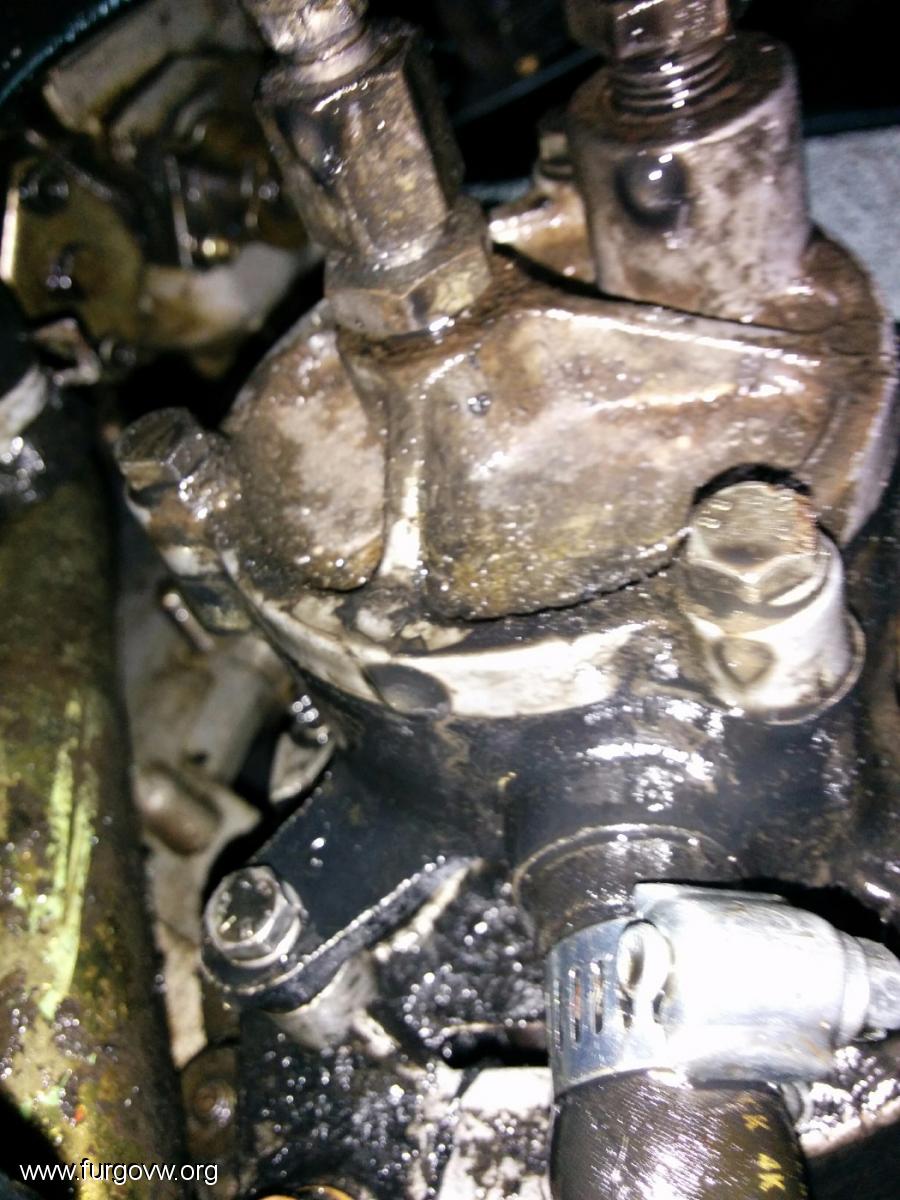

hoy he vuelto a ponerme, esta vez enserio, he desmontado toooodo y parece ser la puñetera junta del depresor del freno, lo que no me explico como puede perder taaaanto aceite por ahi, igualmente cambiare la junta del carter y pondre un kit nuevo de regulador y puente de diodos al alternador ademas que tengo el kit completo de juntas de motor asi que poco a poco ire cambiandolas todas, lo que me jode es que no tengo una 32 y para quitar el viscoso gripadisimo del ventilador me hace falta, alguien sabe que modelo de alternador montan estas transit? y fotos wiiii

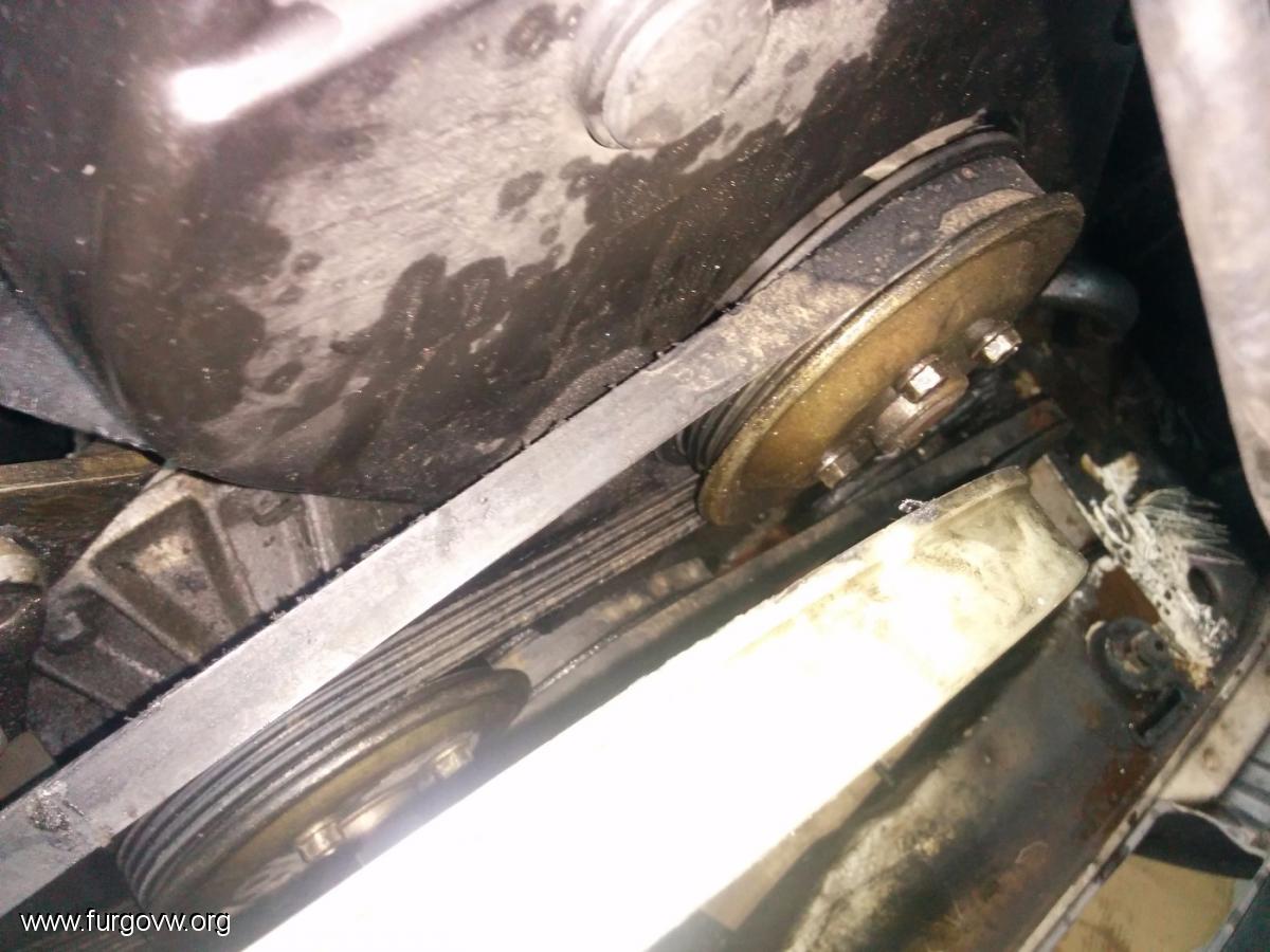

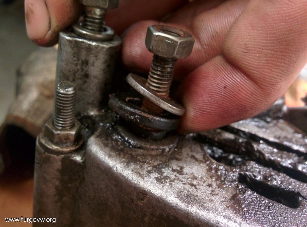

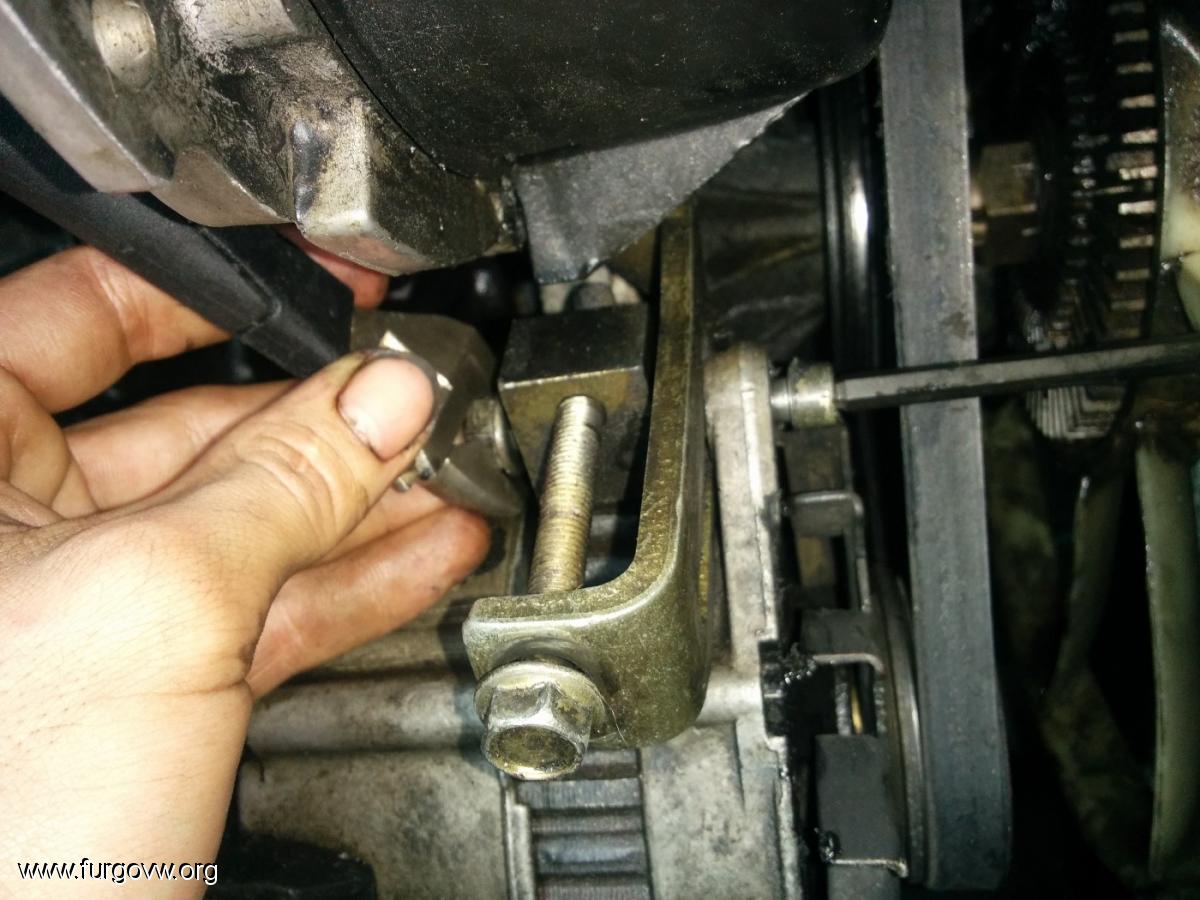

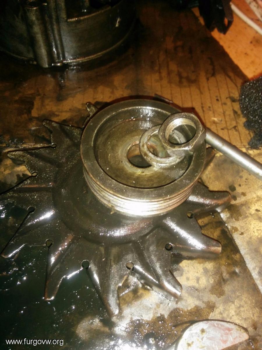

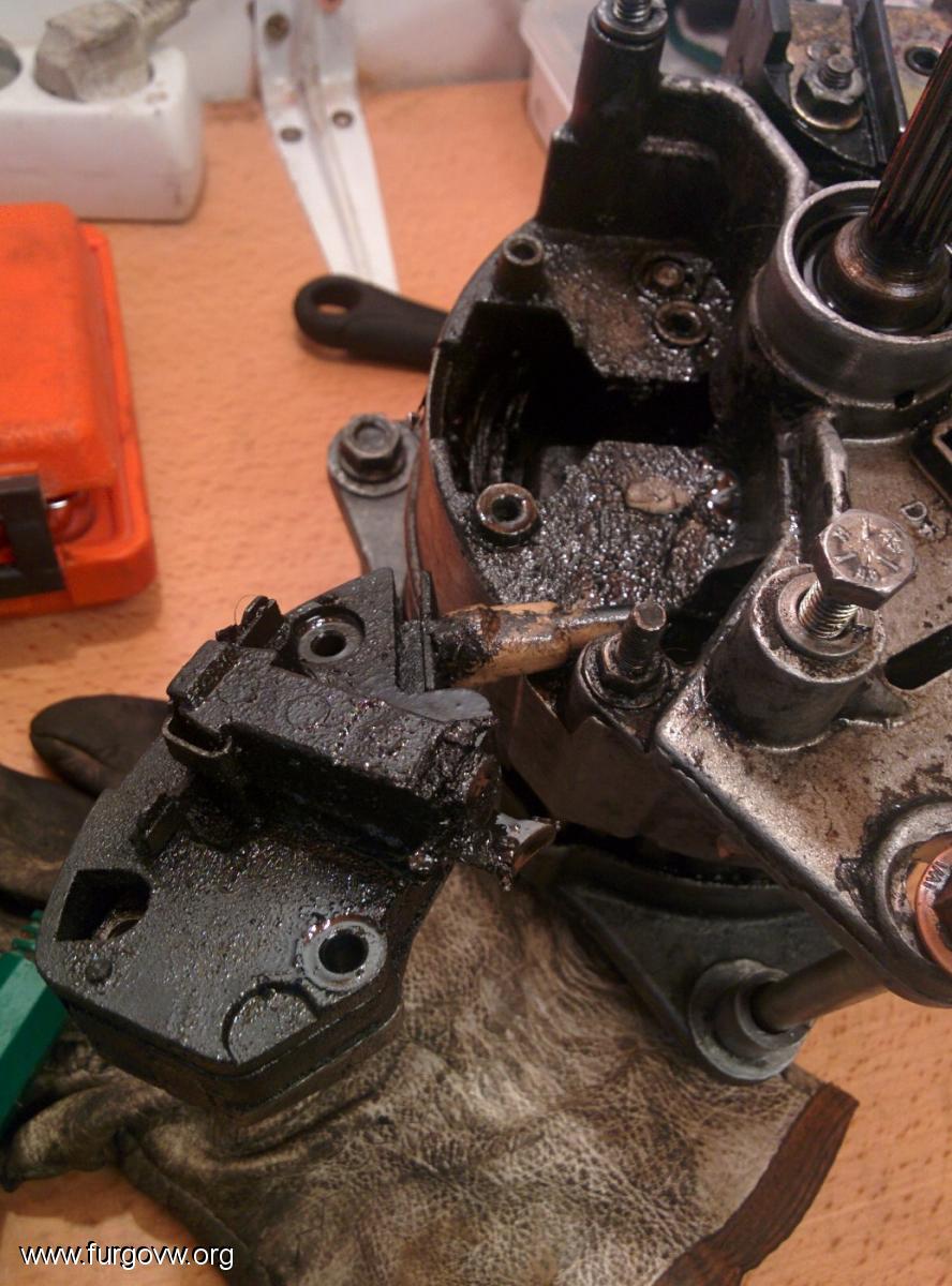

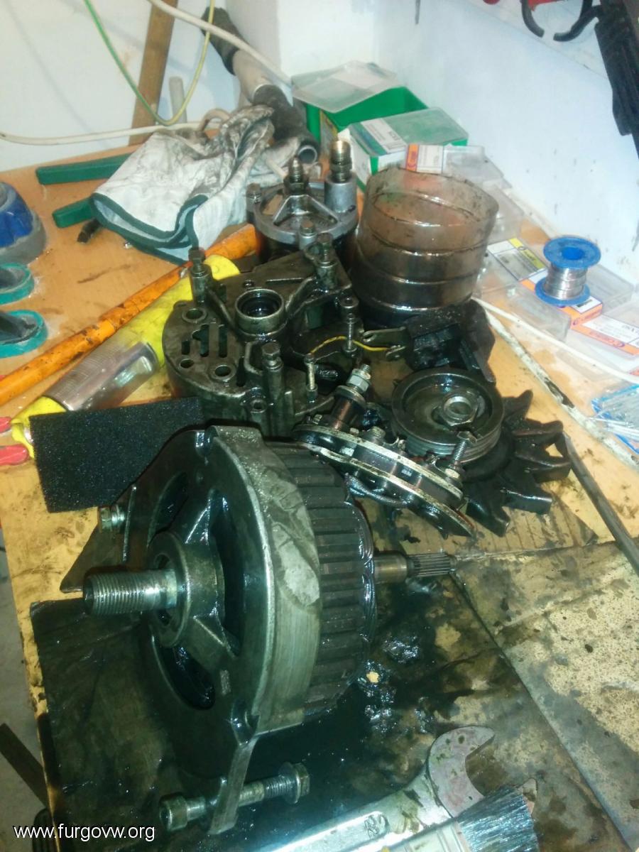

Hoy le he dado lo suyo al viscoso del ventilador, que no se xke no he echado fotos pero ha habido tornillo taladrado incluido y al alternador que a ese le he metido canela fina y estoy a la espera de que me llegue el kit de reparación, va a quedar mejor que nuevo

MarioHed
Limpia con agua! El gasoil viene bien para limpiarblas piezas sueltas en un cubito pero el motor entero...
Redstar92
despues de 2 años de fuga de aceite y en un garaje poca agua va a haber XD

MarioHed
A mi siempre me ha ido bien,si hay mucho aceite y muy reseco el gasoil lo ablanda pero un karcherazo después con aguancalentita hace milagros
Redstar92

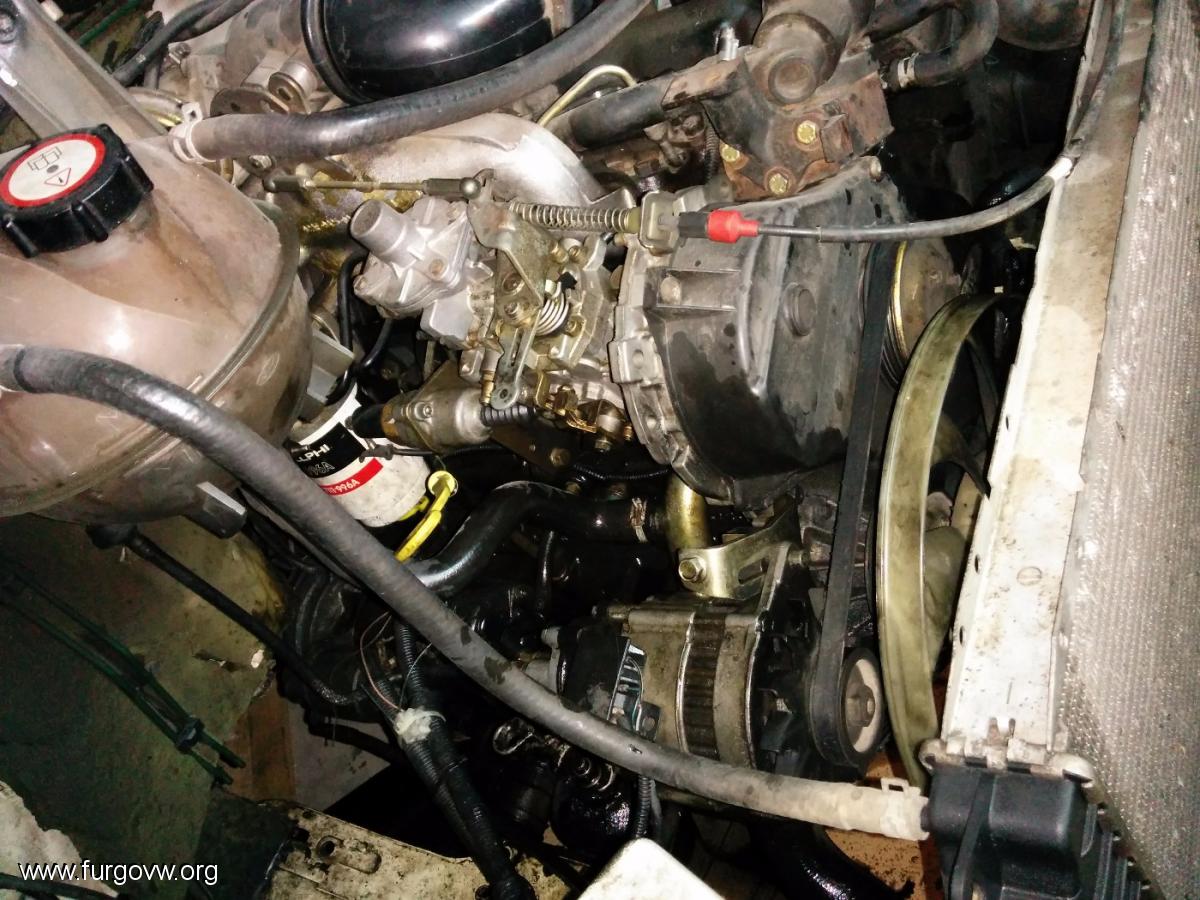

cuando acabe la carnicería y se asiente el humo si que le pegare un buen manguerazo

Redstar92

Por lo visto no hay manera de sacar el cárter sin desmontar la caja de cambios, si alguien ha echo algo similar que me diga como plis
