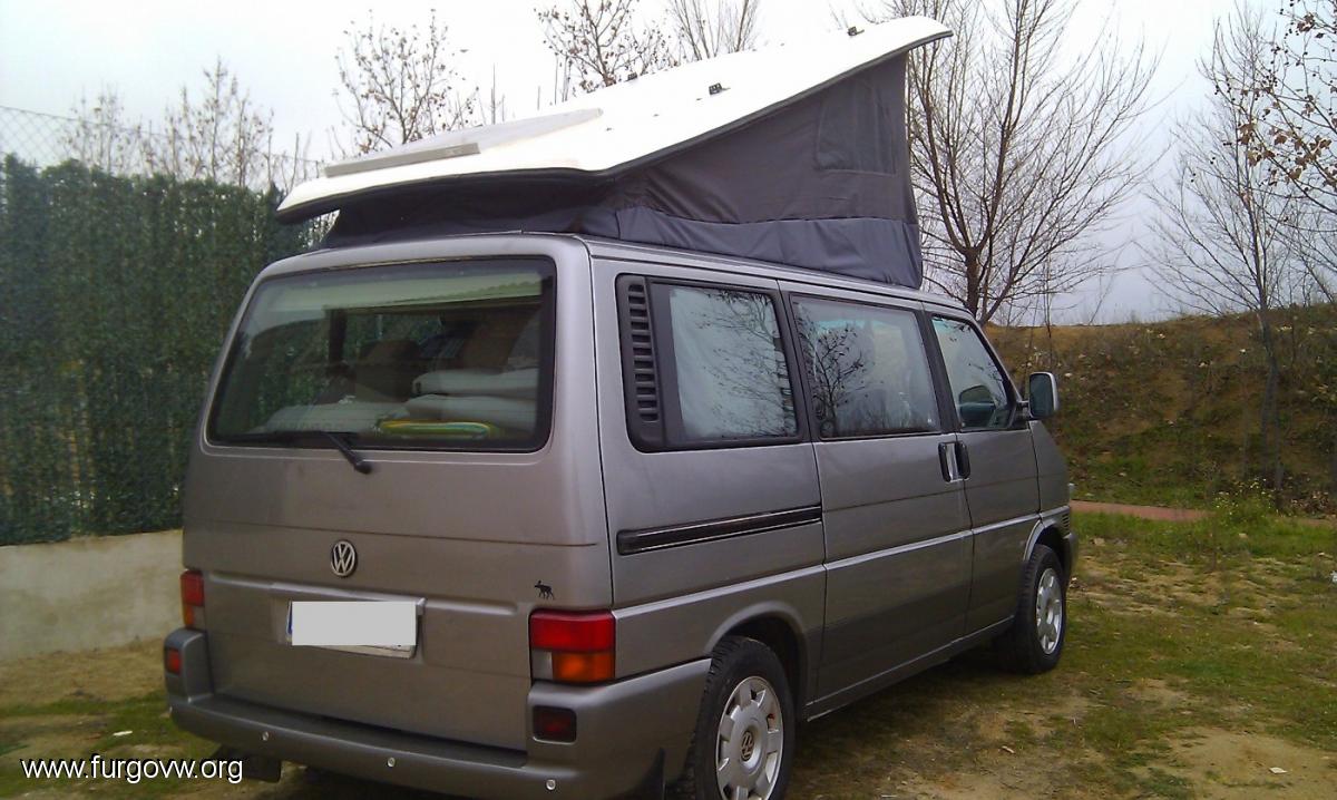

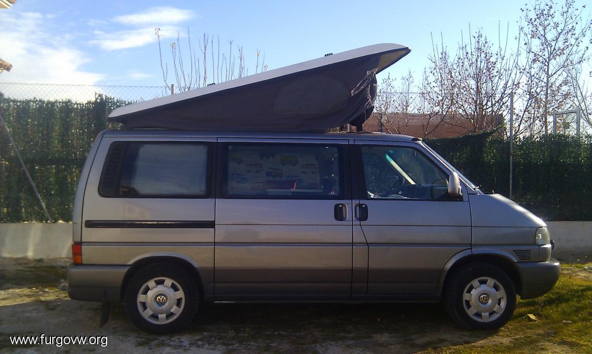

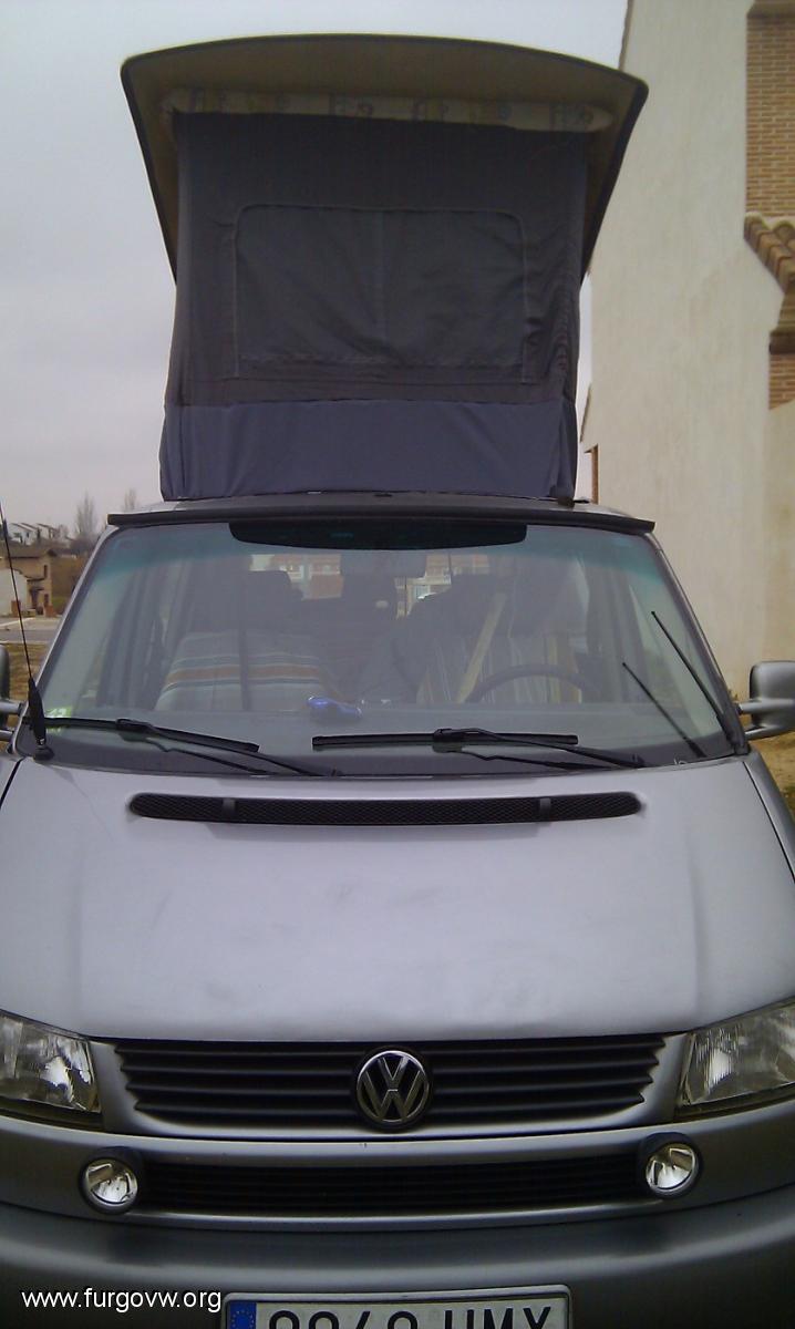

PAra que veais como va quedando... (de momento, brico sin terminar brico casi terminado :)):
ANTES:
DESPUES  .baba :

2. Sacar la furgo al solecillo y levantar el techo. Hacer foto lateral, delante y detrás para comparar después.

Para los que tenéis una T4 con bisagras reimo, podéis comparar directamente con esta foto (así nos quedó casi en el tope de las bisagras, más que suficiente ya para nosotros):
7. ahora os vais fuera y repetís las fotos, y comparais. Podéis medir la altura de la parte baja de la tela hasta el techo de chapa de la furgo. A nosotros por la parte delantera nos faltaban 30 cm de tela!!  :o  De la parte más trasera no subía tanto, pero también subió casí 15 cm. Os podéis imaginar el pedazo de loft que se os queda ahí arriba.

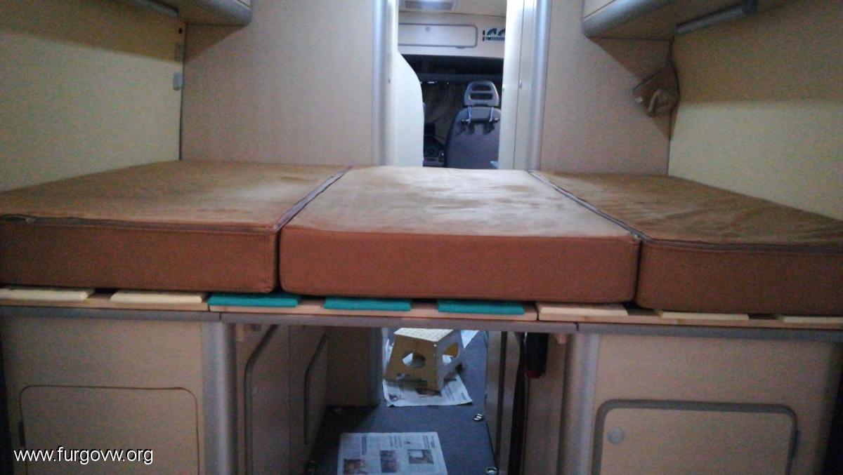

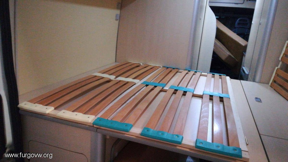

10. Es posible que, si tenéis hidráulicos para subir la cama, tengáis que adaptarlos también. Al menos fue mi caso. Para los que llevéis el enganche en el techo en lugar de hidráulicos, posiblemente también tengáis que adaptar pues el techo ahora sube más y lo hace en diferente ángulo al que lo hace la cama, así que no creo que os cuadre. Pero vamos, esto no tiene mucho misterio, incluso con una cuerda lo podréis apañar.
Aquí nos hemos quedado de momento.

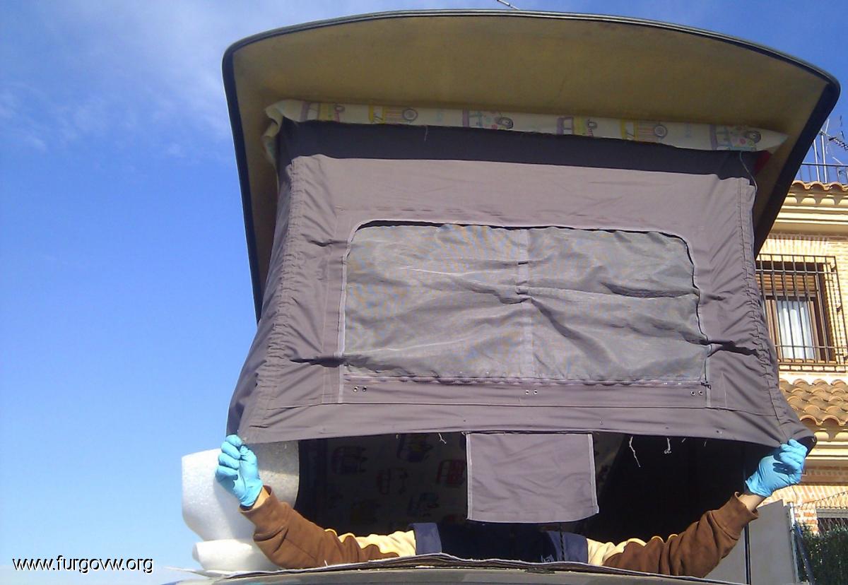

11.Ahora toca el trabajo de costura, una vez que mecánicamente ya tenemos el techo "estable". Mi recomendación es preparar el extra de la tela nueva en casa, a la medida, todo lo posible, y luego ya coser en la furgo, pero sin desmontar el "canvas" o tela original de la furgo nunca, pues creo que es un coñazo soltar de arriba: es decir, hay una alternativa que es quitar la tela completamente (soltarla del techo), y sacarla de la furgo y coserla en casa, pero teniendo en cuenta el tiempo que nos llevó enganchar la tela al techo en su día cuando la pusimos nueva, nosotros optaremos por preparar el nuevo trozo fuera y coserla en la furgo, aunque sea un poco más engorroso al coser, pero menos al poner. Otra alternativa es buscar en el mercado una tela de viano nueva o similar que sepamos que es más alta, aunque os saldrá más caro claro (nuevas empiezan en 400 lereles;  si tenéis que aprovechar para cambiar la tela porque está vieja, quizá sea una buena opción; pero tened en cuenta que muy difícilmente una tela comercial cuadrará exactamente con la nueva altura, tendréis que adaptarla, o volver a adaptar hidráulicos ).
Si lo hacéis añadiendo el extra de tela como tenemos pensado nosotros, el extremo inferior del nuevo trozo, para que quede igual que el original, podéis comprar una cuerda y coserla a modo de reborde en el extremo, de forma que cuando la engancheis a la parte inferior se quede con ese "seguro" para evitar que el aire pudiera arrancarla de sus enganches. Pero esto es opcional. En cualquier caso intentad siempre coser sobre dobladillo (es lo que dice mi madre, yo no tengo ni idea de esto  ;D

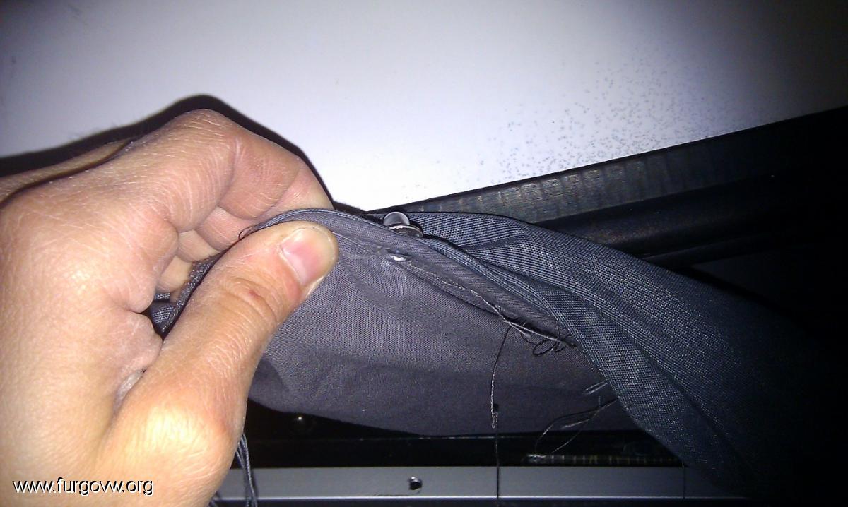

Este finde hemos hecho el proceso de costura, con una máquina de coser de sobremesa. Hay que ir jugando con la altura de la máquina puesta sobre la cama (metiendo alguna caja debajo para que suba un poco y llegue bien a la costura), con la altura del techo (bajándolo un poco para que la costura llegue bien a la máquina- esto sin hidráulicos directamente es inhumano pues mantener el techo a una altura fija un rato...  :-[ ). También hemos usado una tabla larga que uno sujetaba por dentro sobre la cama, y por fuera se apoya la máquina de coser sobre la madera y con una escalera por fuera se pueden ir cosiendo las zonas que por dentro no se puede (exterior de bisagras, esquinas traseras, etc). Ha sido un poco trabajo de chinos de circo, por no desmontar la tela del todo y hacerlo en casa, pero insisto en que cuando monté el techo lo más coñazo me pareció sujetar la tela al techo sin desmontarlo de la furgo, pero bueno aquí cada uno que escoja el método que prefiera.
La tela la pusimos más larga hacia abajo de lo que necesitábamos (y doble, por cierto), de forma que luego hay que adaptarla al pillarla con la guia inferior. Yo he aprovechado para dar varios dobladillos según iba presionando la tela contra la furgo con la guía. Eso sí, empezad por delante e id hacia atrás, pues la zona delantera es la que tiene que quedar mejor ajustada (por ser la que más se ve). Nosotros hemos tenido unos 35 cm de tela más en la parte delantera, y hemos mantenido el trozo de tela de más hasta la parte de atrás, de ahí que en la parte de atrás quede más sobrante. Pero bueno, eso se puede cortar, o incluso utilizar para proteger algunas zonas como la de las bisagras (tirando del sobrante hacia arriba y enganchándolo en la parte superior de la bisagra) y así evitamos algún pellizco.  Eso sí, como dije arriba, siempre cosed sobre dos o más capas de tela (dobladillo) para evitar que se desgarre.
La tela que hemos utilizado es de tapicería, resistente, y barata. Es acrílica así que debería aguantar medio bien el sol, ya veremos...

Pendiente queda adaptar los hidráulicos para empujar la cama y estar de pie dentro... para el próximo capítulo.

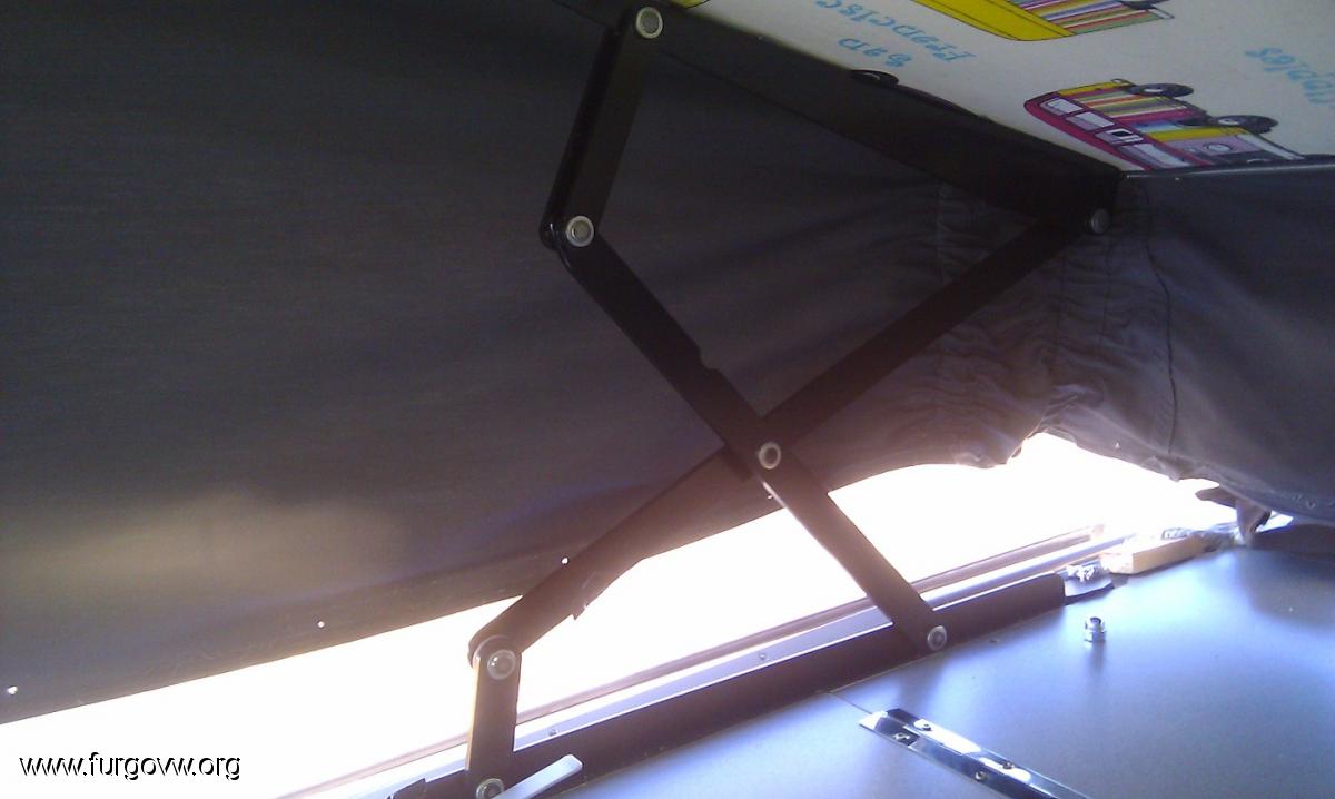

Los remaches para unir la tela en los sitios difíciles (con una arandela por la parte posterior para que haga presión el remache sobre ella):
La bisagra reimo como queda abierta a tope (unos 35 cm de alto en la zona posterior de la bisagra):

Fotos casi finales (falta rematar esquinas delanteras y traseras, pero ya está operativo : ) No es como si hubieramos comprado la tela a Reimo, pero estamos seguros de que pocas T4s llevan este techo (lo que espero es que alguno más os animeis a hacer la modificación, pues merece la pena  y veamos alguna más así ;)

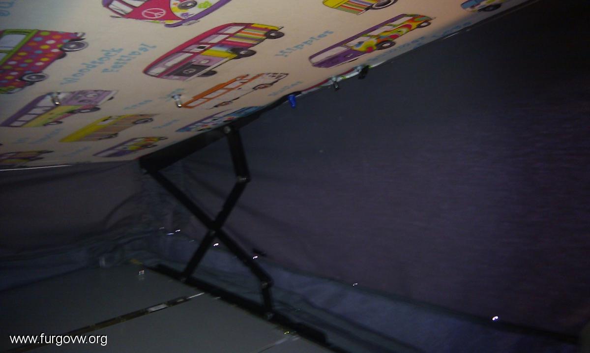

Para lo que quieres Mitxu, sí que he visto alguna foto. Las "bisagras" son como tijeras que suben de los laterales, creo que como un techo seta pero a lo "bruto" como si dijéramos. Sí o sí tendrías que tener apertura asistida con hidráulicos porque si no no puedes empujar el techo a la vez de alante y atrás (vamos, a mi no me dan los brazos no sé a ti  .meparto ). O bien con motorcillo como las t5 y eso, pero casi prefiero algo que no me deje tirado si estoy sin batería o se estropea el motor como ocurre a veces a los compañeros con algunas T5. Eso sí, es un currazo, porque tienes que soltar el techo del todo... eso sí que es tener un par de ... narices : )

las bisagras en x como las de los techos seta,de esta forma podriamos estar sentados en todo el perimetro de la cama.
La idea la tengo las bisagras en x las tienen los de reimo,La lona en thais, pero falta tiempo y lo mas importante monei
Pero esta claro que tu version es muy ingeniosa,por que por poco dinero y un brico relativamente sencillo, se tiene que notar bastante a la hora de subir a la cama y moverte una vez dentro de ella.

La cama la llevo con hidráulicos, llevo el sistema reimo-vitu, es decir, el reimo (el que tiene la tabla-cama dividida en tres tramos, y levanta dos de ellos, uno más vertical intermedio y el delantero mayor) pero con un hidráulico a cada lado, sin la varilla que tira de la parte delantera de la cama (se puede conseguir este efecto si se montan directamente los hidráulicos - un poco más fuertes que los reimo- directamente a la sección de la tabla-cama delantera, en lugar de lo que hace reimo que los pone a la tabla intermedia, y las varillas a la tabla delantera).  Pero ahora se me quedan muy cortos porque sube mucho más la sección de cama intermedia, y por ende la delantera, así que no me valen. Este finde tengo que adaptarlos (o pillar unos más largos probablemente, en desguace tienes mil medidas y son baratos, aunque no siempre cuadra la fuerza N) y también terminar lo de la tela .panico , bien de curro para el finde. Además quería hacer unos aislantes interiores y tenerla lista para salir al frio otro finde....  .loco2  (me meto más caña que mi propio jefe  .meparto
De todas formas Mitxu,  pensando un poco, si los muebles los tienes delante, y tienes asiento cama detrás, comfig tipo cali, de verdad te merece la pena liarla parda con el techo elevable "horizontal" que propones? no sé qué techo tienes, pero con el sistema de cama reimo puedo moverme de pie por toda la furgo (no soy sabonis tampoco eh) , incluso en la multivan que sabes que tiene el asiento muy atrás.
Pondré unas fotos para que veas lo que te digo...

Para reducir gastos a la hora de hacer este brico,se podrian hacer las bisagras en X, uno mismo no parecen que tengan mucho misterio, luego la lona se podria hacer como tu as echo metiendole un petacho por la parte inferior seria mas sencillo y barato
de este modo lo unico que tendriamos que compar seria los amortiguadores para elevar el techo, parte de la lona y el material para hacer las bisagras.
