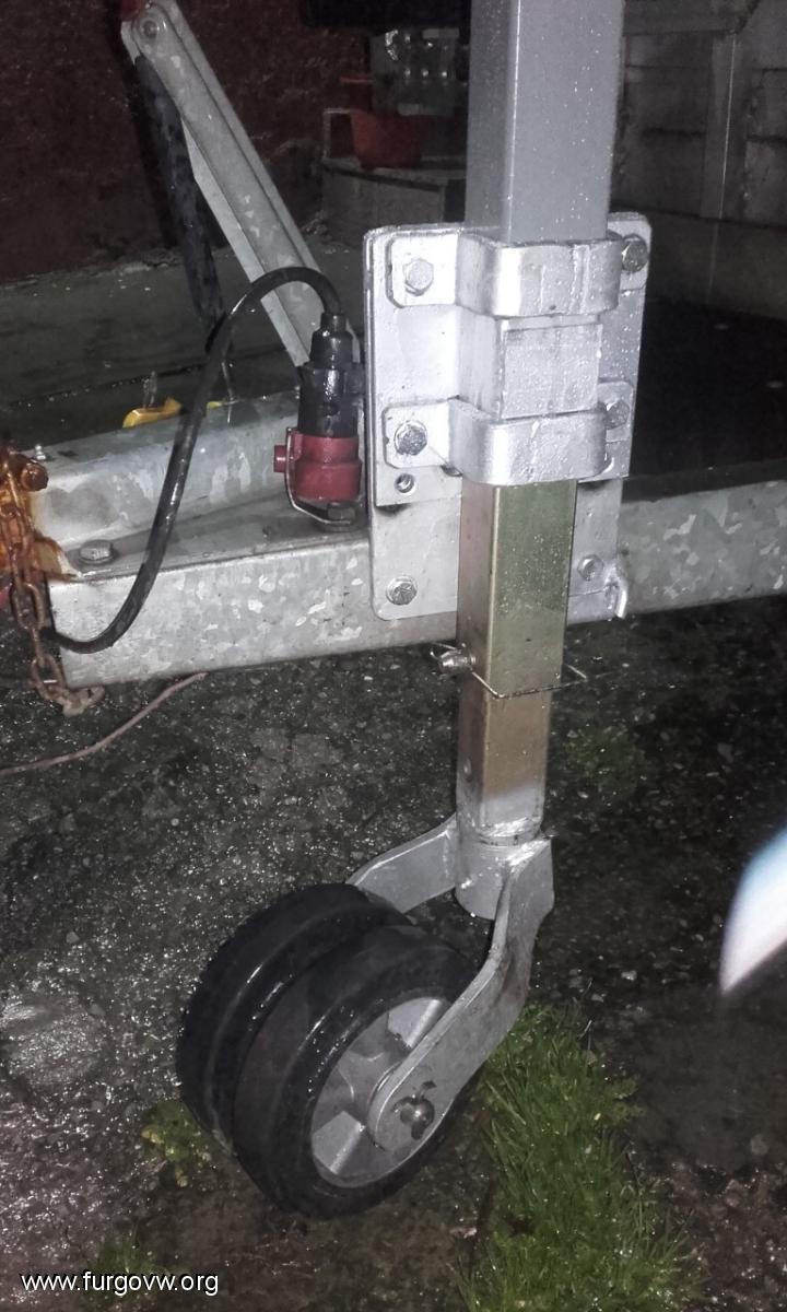

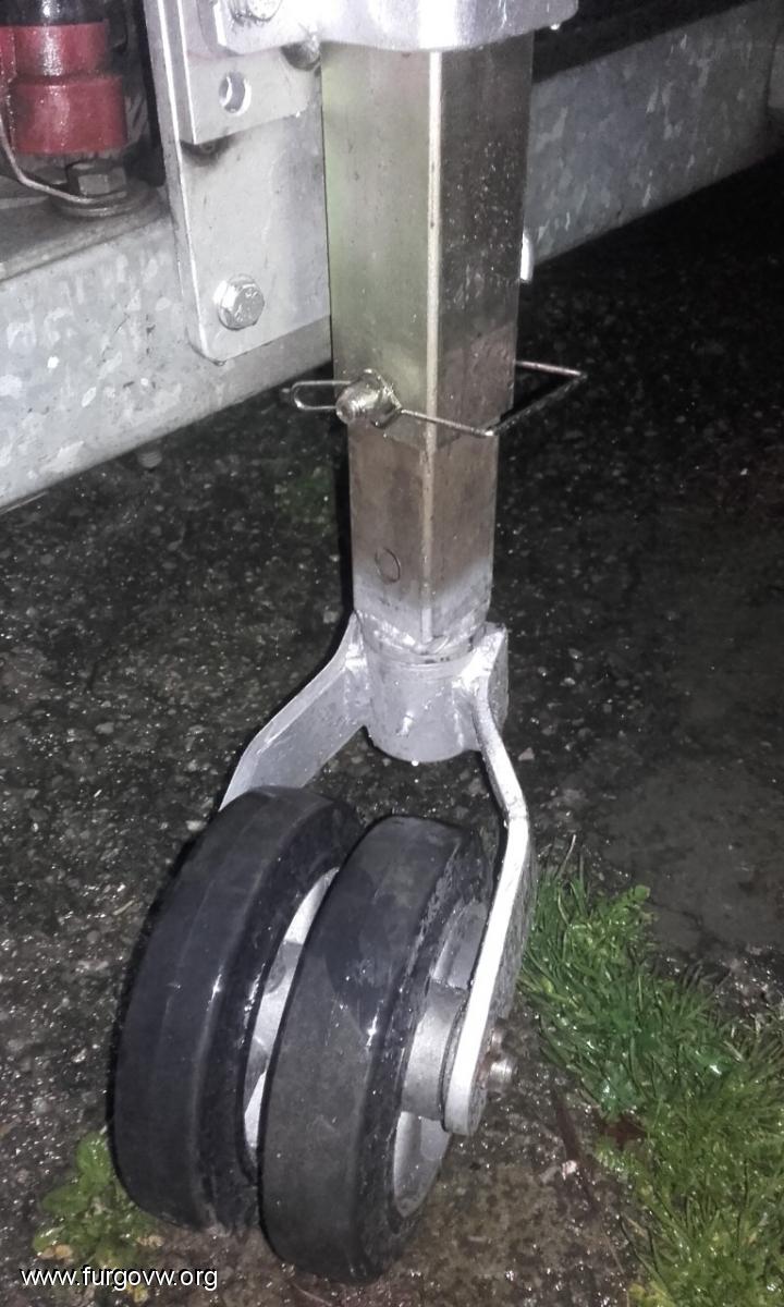

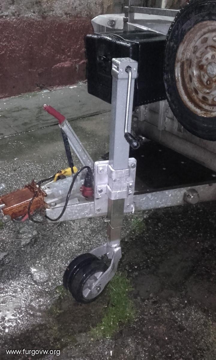

Bueno no creo que sirva a muchos pero lo pongo, nunca se sabe;
Después de buscar durante meses una rueda jokey reforzada y que me diera las medidas adecuadas, me decidí a fabricarme una a medida con materiales fiables y robustos, un tentemozo de 2.500 kg de elevación, y ruedas de transpalet de 600 kg de aguante  cada una.
Necesitaba una que soportara 1.000 kg , parada o moviéndose, y poco había que me encajara en el perfil, así que copié una de ARK australiana, pero en plan bestia. Se lo llevé a un mecánico de confianza y me lo preparó muy bién.
No os asustar. :o
También necesitaba rueda ancha para no enterrar en prados o terrenos blandos, así que este diseño de rueda doble me pareció ideal, me lo han dejado muy bién.
