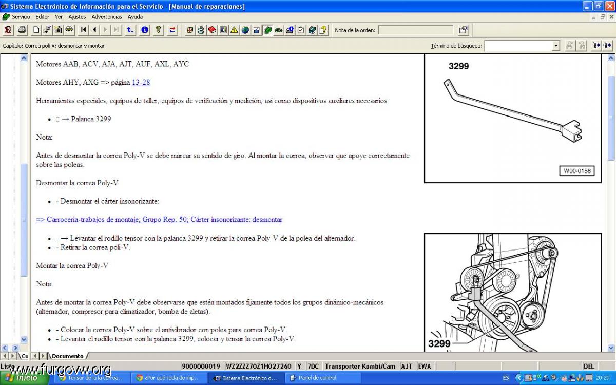

Dani Dani
Buenas tardes, a ve si realmente se desconoce el tema de si hay o no que descolgar motor...mejor no opinar podeis meter en un jaleo a quien procede a realizar la labor de mantenimiento.
NO NO HAY QUE DESCOLGAR EL MOTOR PARA UN TENSOR
En la foto creo k se ve claro donde esta el tensor de dicha correa. una imagen vale mas que mil palabras
viseon
Cita de: Dani Dani en Enero 26, 2015, 20:37:37 pm
Sí pero esa herramienta es para destensar el tensor y poder sacar la correa auxiliar, que la mayoría utilizamos una llave inglesa grande pero para cambiar el tensor "yo" creo que hay que descolgar el motor por lo menos por un lado para tener fácil acceso a sacar los dos tornillos, sería desajustar el taco del motor del lado de donde está el tensor y con el gato y un taco de madera bajo el motor para que aguante y con el gato y mucho cuidado ir bajando hasta tener el acceso a los dos tornillos. Bueno a los que ya sepan realmente si es necesario descolgar o no que lo diga ya que a lo mejor me equívoco.
