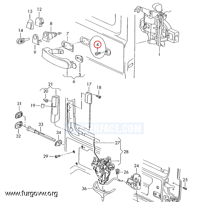

Konio
Gracias, pero por más que observo el diagrama no lo veo.
No se si hay que desmontar los paneles interiores o no.
alguno lo ha intentado?

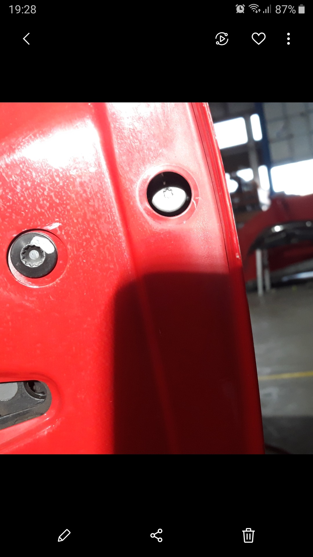

Septiembre 29, 2020, 19:44:05 pm #9 Ultima modificación: Septiembre 29, 2020, 20:03:23 pm por erbigue
Aporto algunas fotos de como desmontarlas.
Una vez quitada la goma ovalada que va en el canto de la puerta, podéis  apreciar el tornillo torx de 20 , una vez aflojado, no hace falta sacarlo del todo, tirais de la pieza fija de la manilla para afuera, en la mia estaba muy fuerte.
Si se os está quedando la manilla agarrada cuando abrís,  sacáis la pieza negra, va encajada con estrías,  le dais más tensión,y vualá, todo solucionado.
Espero os sirva la explicacion.

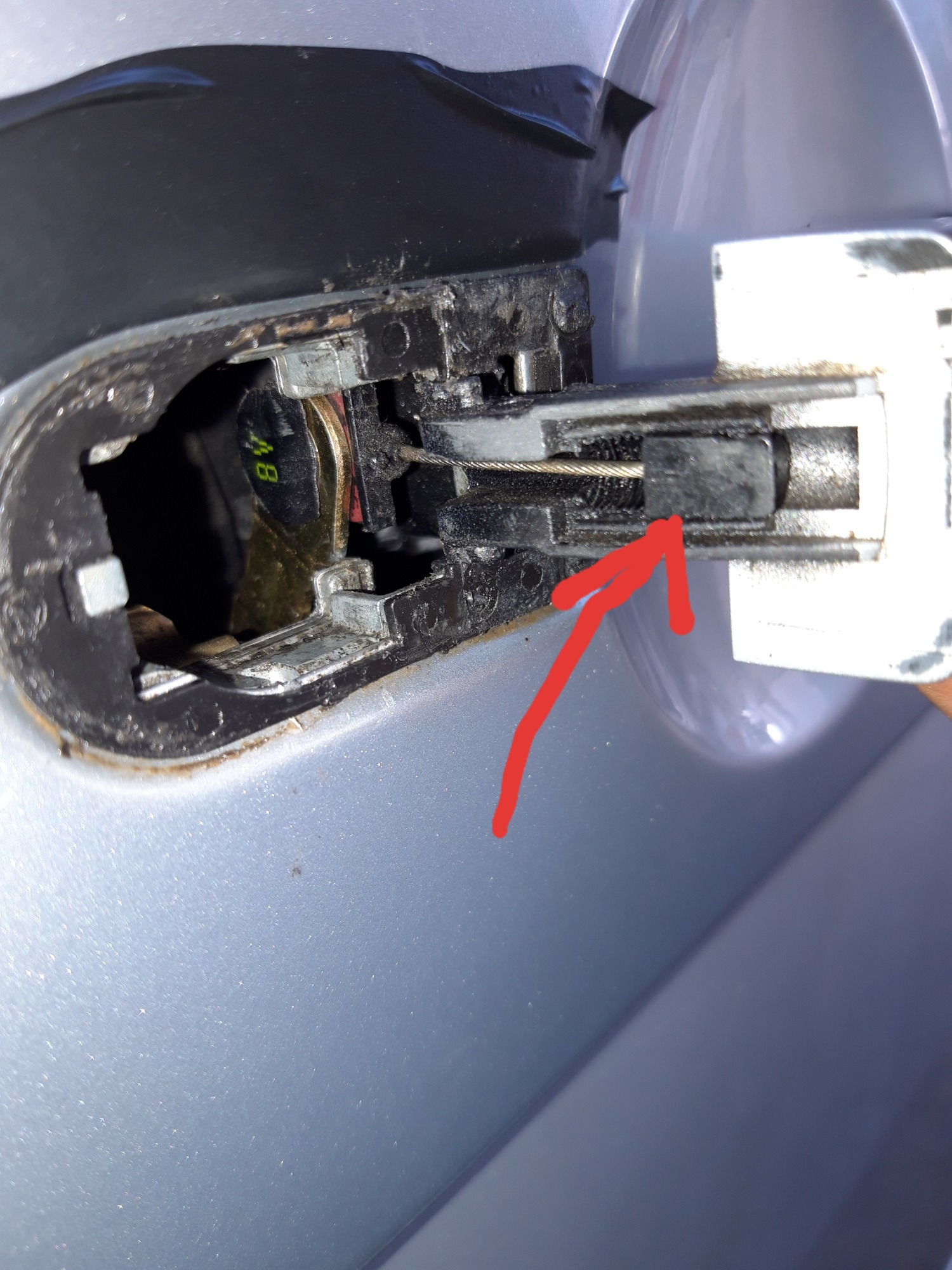

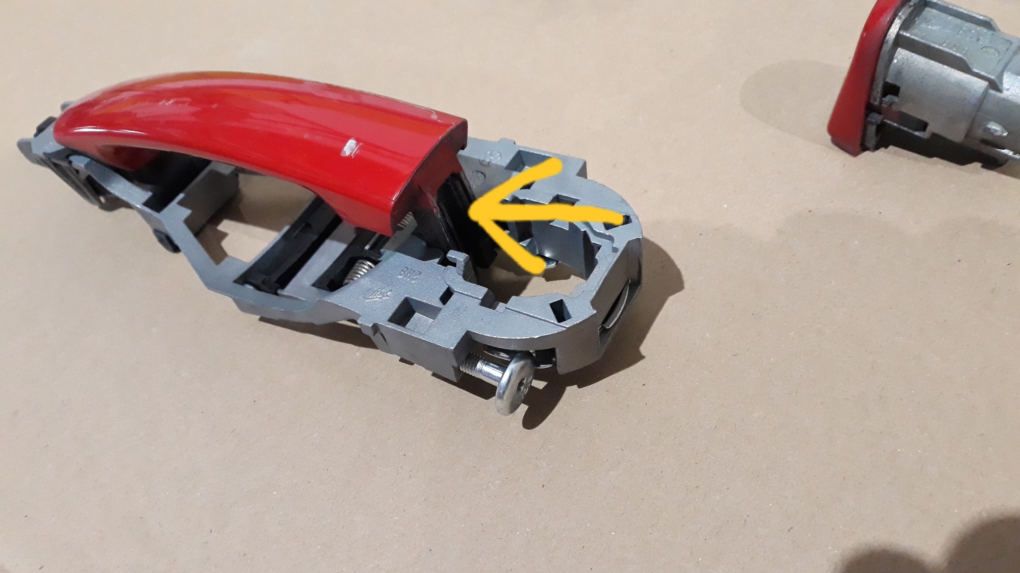

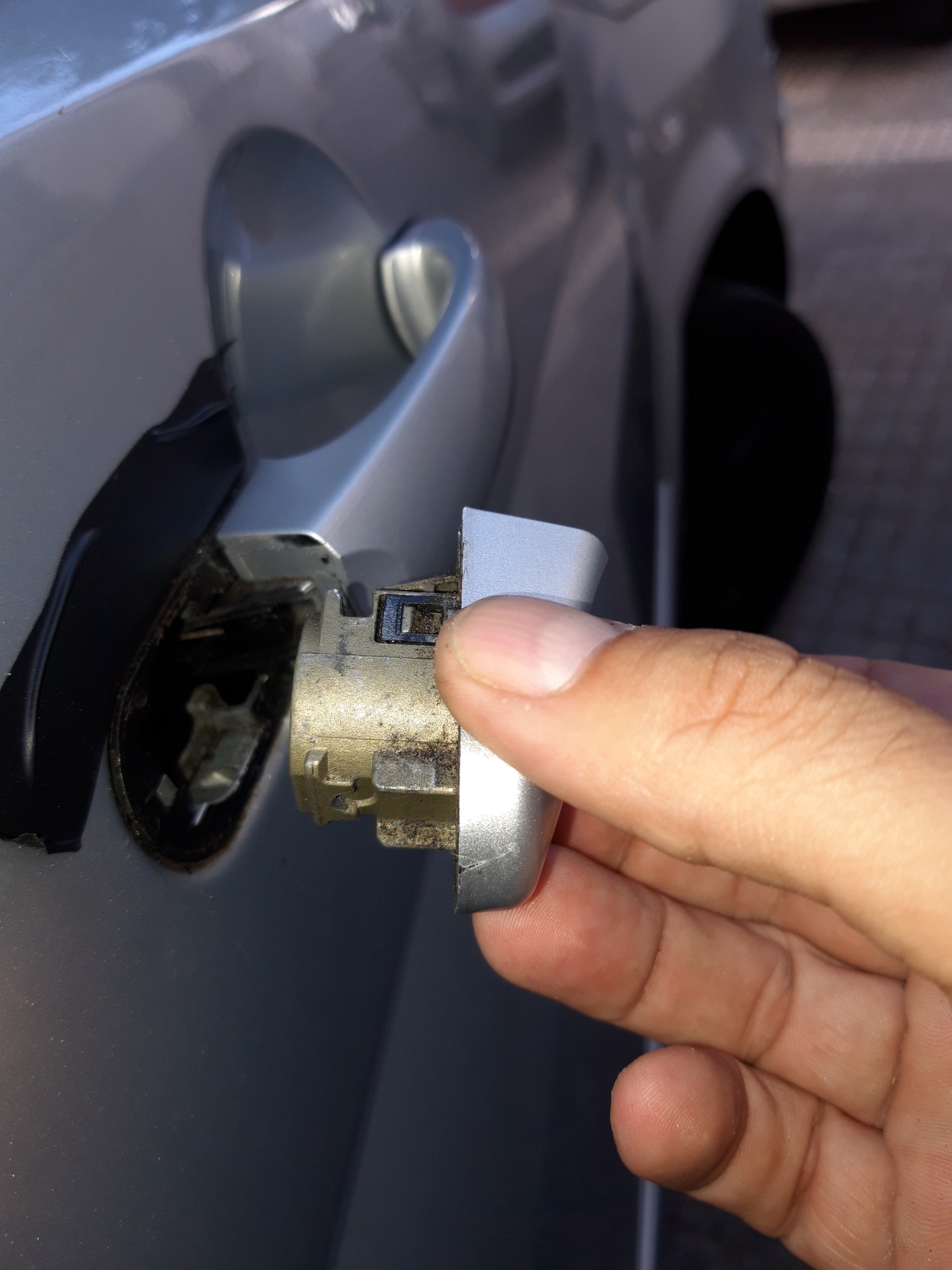

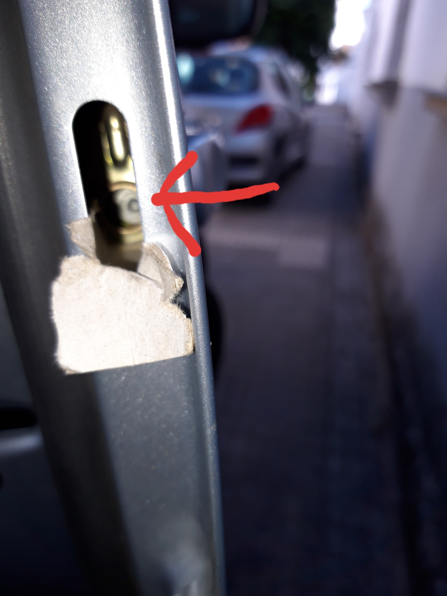

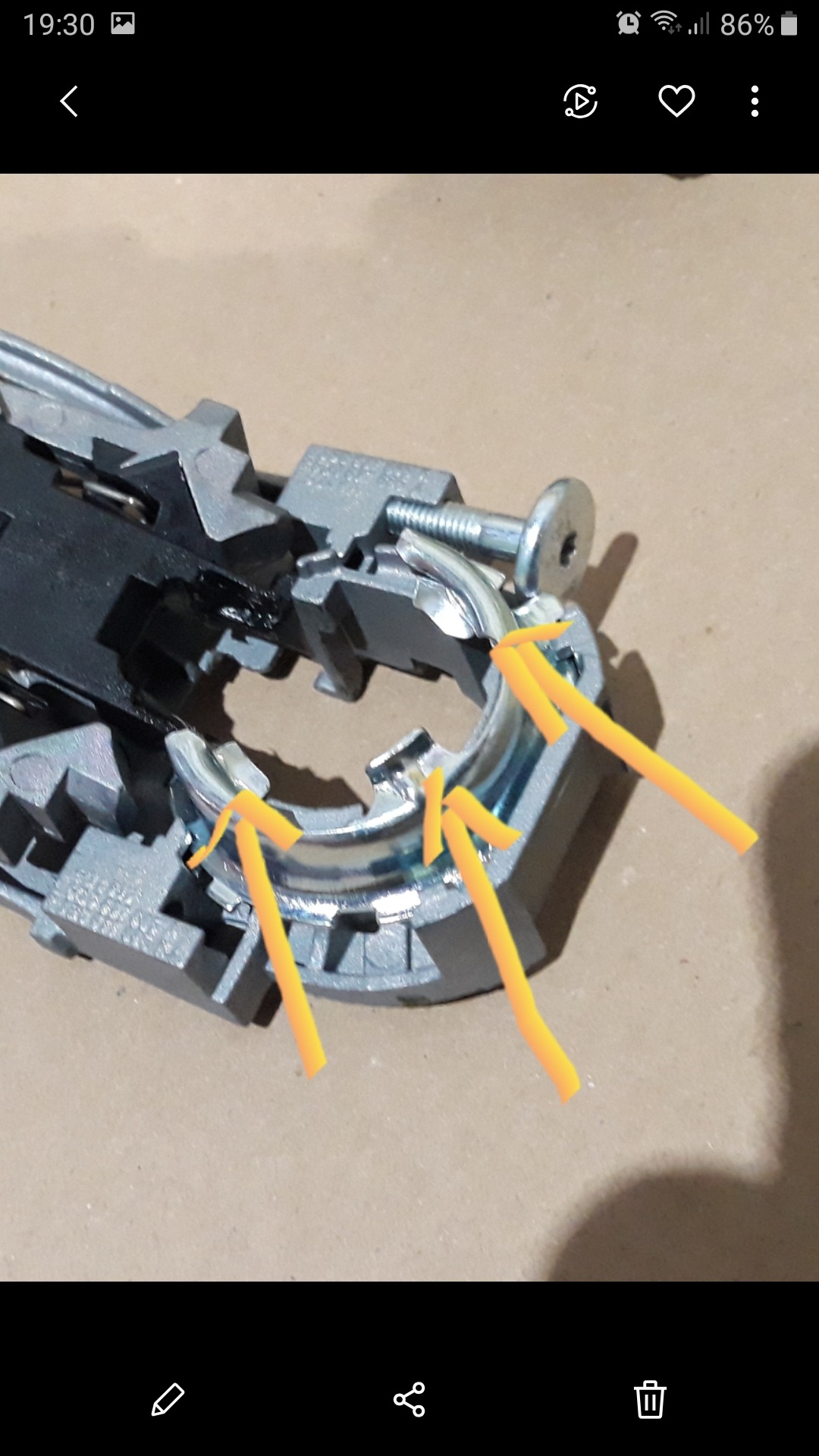

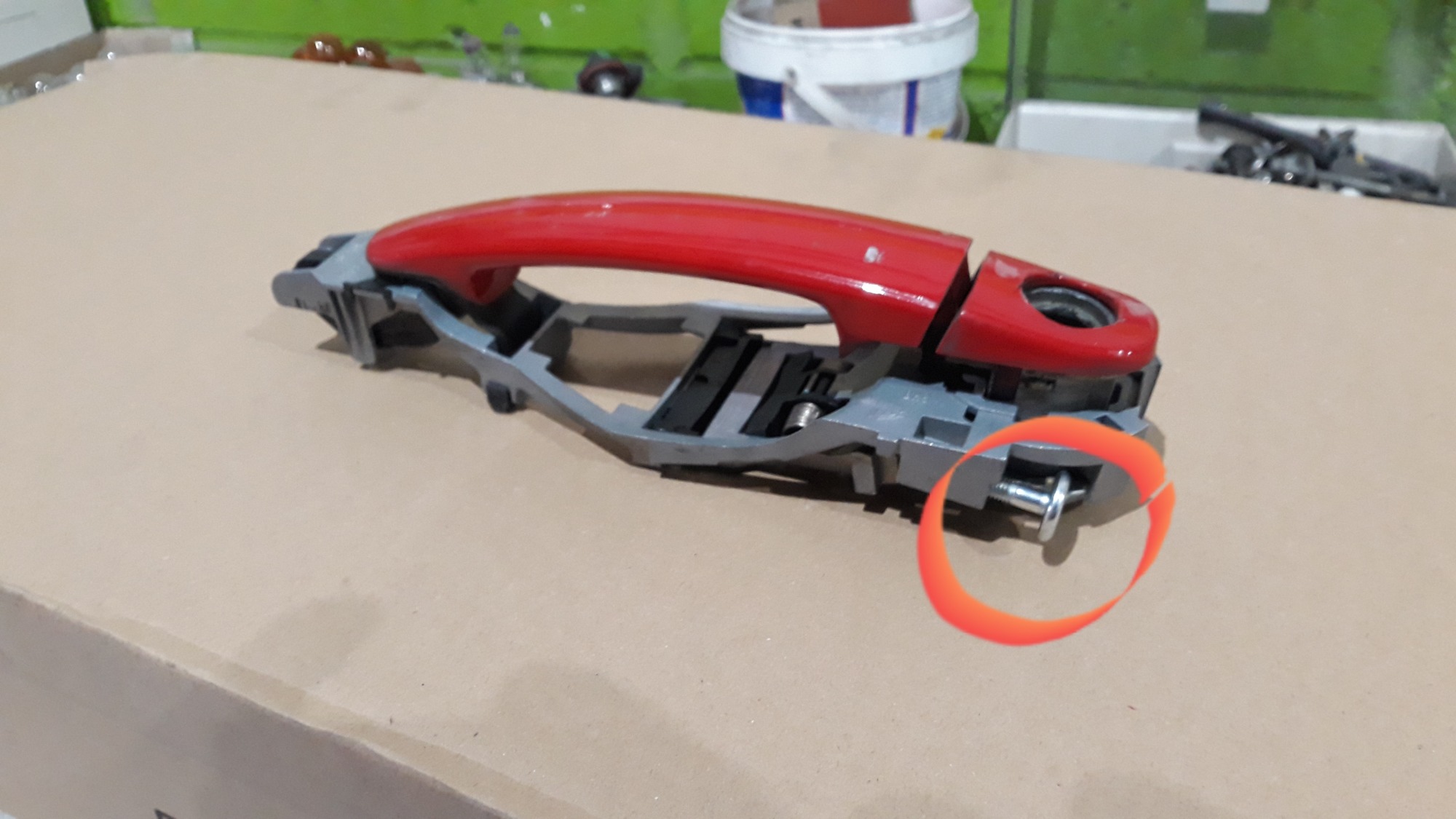

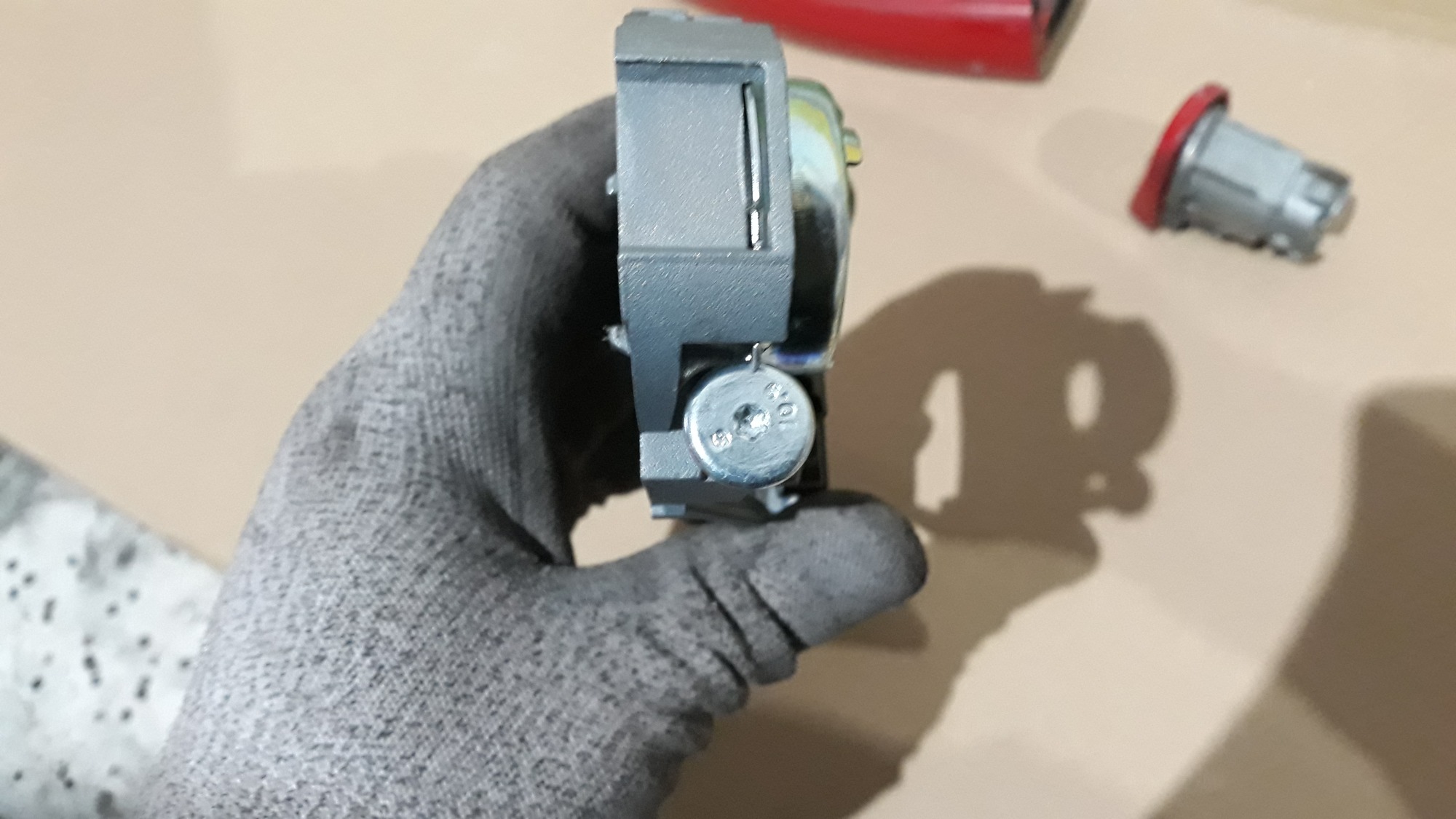

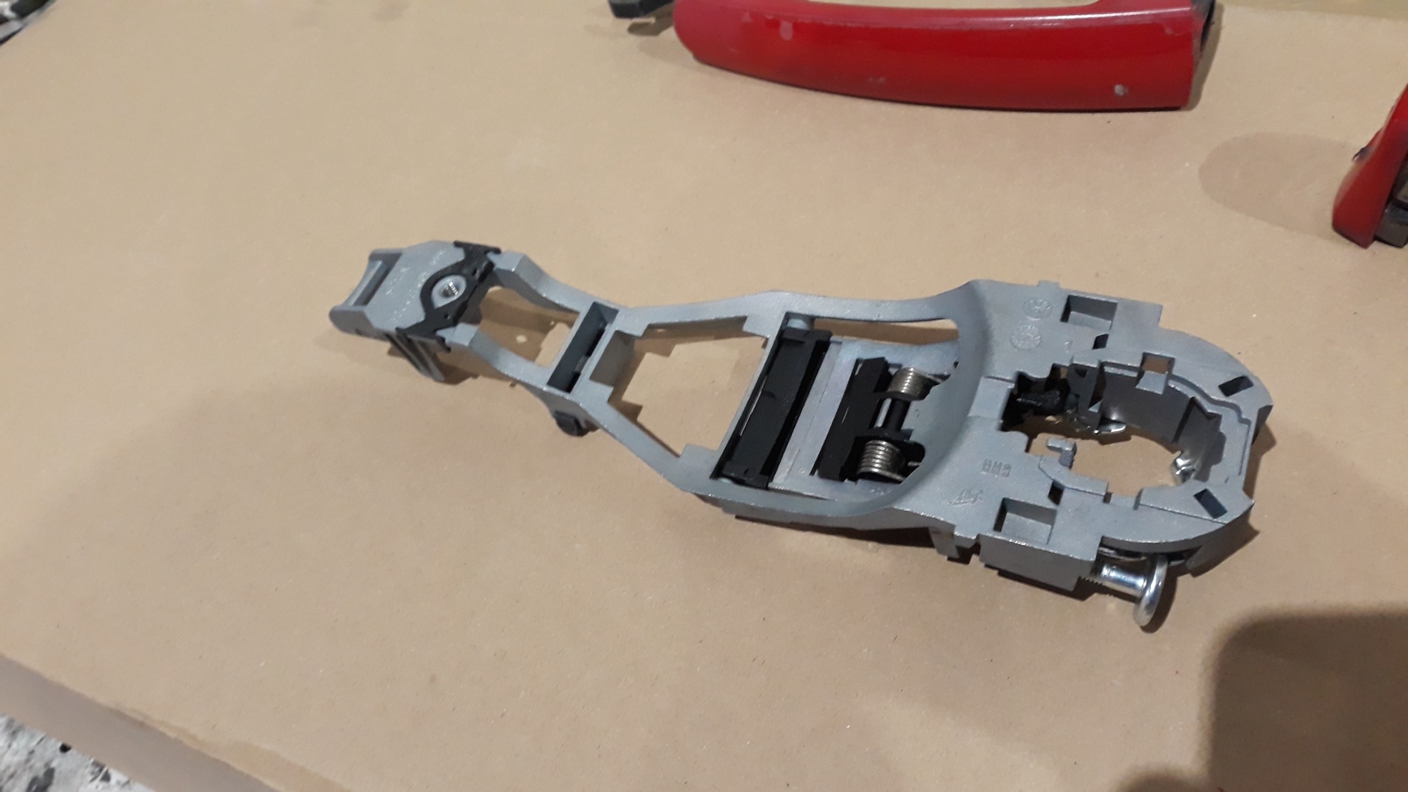

Ya que me toco cambiar un tirador entero con el bombín aproveché a hecharle unas fotos para quien le interese un poco mas como funcionan las manillas.
En este caso es de un Seat, el sistema es muy similar a muchos VW.
Como bien decia el compañero para soltar la manilla primero localizamos el tornillo que afloja el bombín
Lo aflojamos y con ello conseguiremos soltar el bombin o la parte pequeña de las manillas
Esto que os señalo aqui es la pieza que gira al aflojar el tornillo que desbloque y deja sacar el bombin.

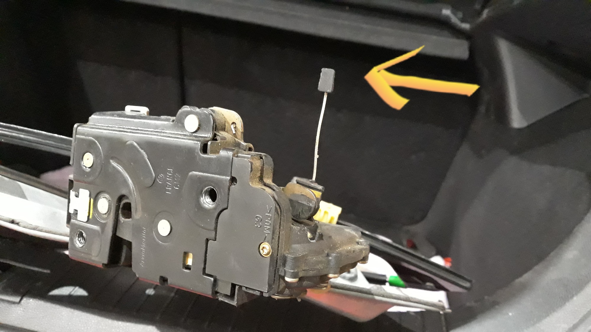

Despues una vez esté fuera el bombin sacamos el cable que va encajado en la manilla
Como podeis ver ese cable es el que va a la cerradura y hace que se pueda abrir la puerta.

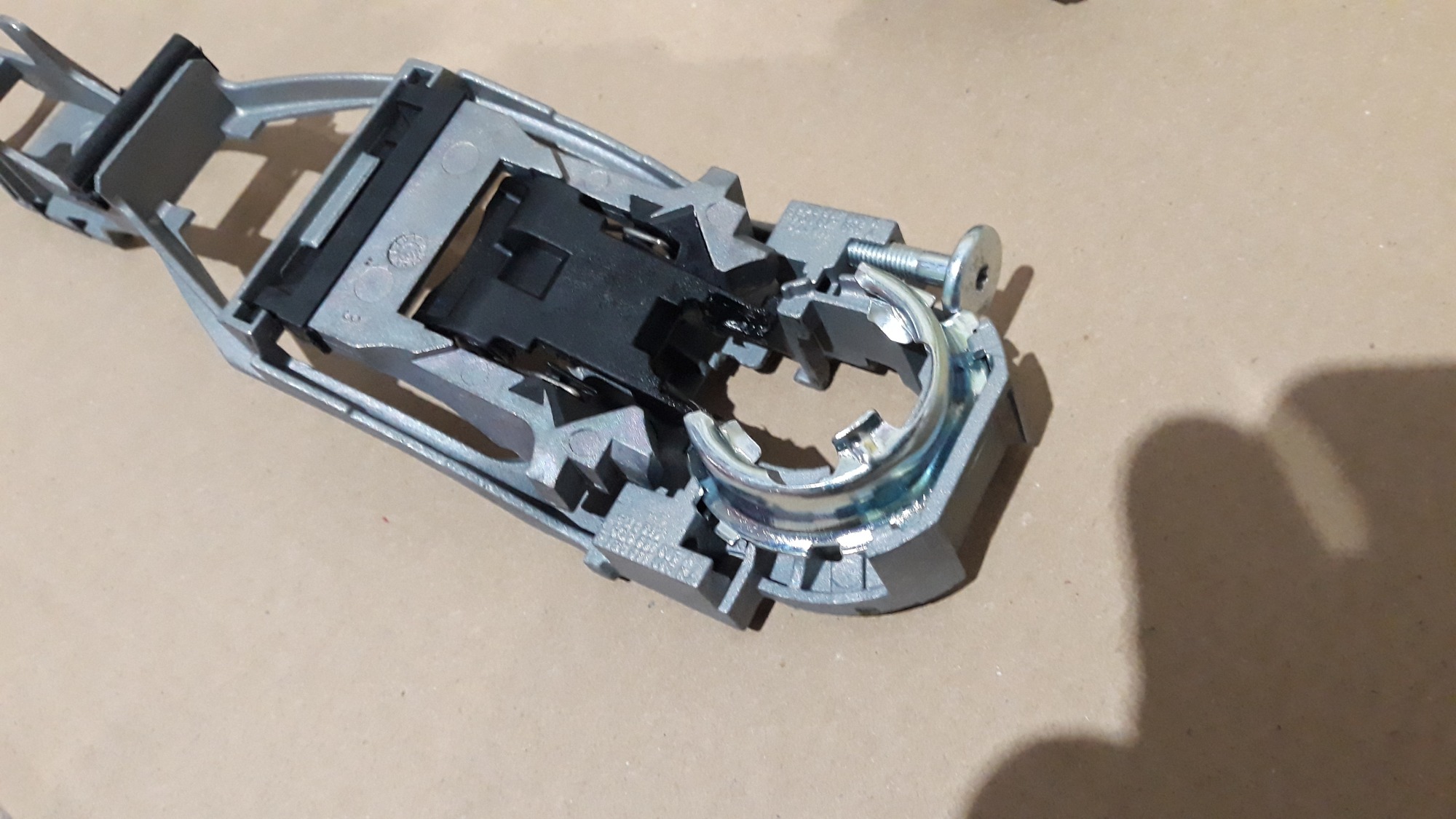

Una vez este desencajado el cable hay que tirar de la manilla hacia el hueco donde estaba el bombín,  de esa forma ya podremos sacar la manilla entera.
Y asi es la pieza que no vemos donde van enganchadas las manillas
