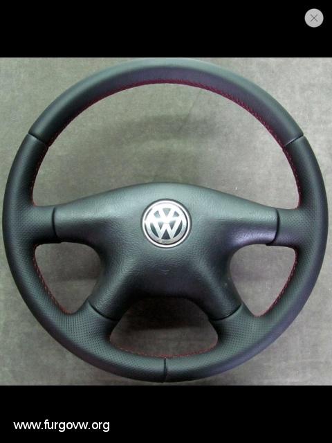

Hola a tod@s,
He encontrado por internet este volante:
El vendedor me dice que es de T4, aunque a mi me parece más de Polo o Golf ???. De ser así, he leído que los intermitentes no se desconectan con el giro del volante.
Estaría muy agradecido de aclarar el tema.
Saludos,
Dándole al coco
jonymepeino
Yo lo unico que veo es que es un volante que ha sido tapizado a posteriori, a mi si me parece de una t4

fmarrerov
Cita de: jonymepeino en Enero 07, 2015, 13:06:10 pm
El que llevo montado ahora es este:
¿Sería compatible montar ese volante en mi furgo?
Saludos,
Dándole al coco
jonymepeino
Llevas el mismo que yo, creo que el que estas mirando, es el que llevaban las ultimas unidades, las eurovan y asi, pero no te lo puedo confirmar, a ver si se pasa algun compañero que pueda decirte con certeza

capitone
Cita de: jonymepeino en Enero 07, 2015, 17:11:38 pm
Yo creo que es multivan tope gama tipo ATLANTIS sin el airbag del centro (que lo habrán adaptado).  :roll:

fmarrerov
A ver si alguien pudiera confirmarlo ...
Este volante parece venir sin airbag, no ser una adaptación .
De valer, quedaría muy guapo!!

El volante de mi t4 es igual que el que pones,el primero,pero sin cuero,es una tdi pelada del 99.
pais
mi california tiene el mismo,sin airbag
SALVATESIPUEDES
Ese volante es de t4 pero a partir del 96 (si no me equivoco) yo intente ponerlo a mi fugo del 93 y el claxon se quedaba todo el rato pitando asi que desisti

fmarrerov
La mía es del 99. A ver si alguien me confirma si me vale
Dándole al coco
SoyGenin
Te vale perfectamente...es plug and play.

franc9518
Enero 07, 2015, 20:11:22 pm #11 Ultima modificación: Enero 07, 2015, 20:14:09 pm por franc9518
Cita de: fmarrerov en Enero 07, 2015, 20:05:07 pm
te vale seguro para tu T4, cuanto te cobra???

fmarrerov
Cita de: franc9518 en Enero 07, 2015, 20:11:22 pm
Son 110 más portes...

skatersurfer
Hola, yo llevaba el que aparece en la foto de fmarrerov, se me rompio el anillo rozante y ya no tenia claxon. Total que puse uno como el que has encontrado. Funciona a la perfeccion, si no tienes airbag, quitas la tapa con cuidado y con una llave de 24mm y la direccion bloqueada sueltas la tuerca facil.
Si es de T4 te vale, si es de polo o de otro modelo ya no lo se.

juanjo1637
hola ese volante es de t4, yo tengo el mismo volante que tienes en una caravelle del 98 y compre el volante de la foto por 45 euros a un forero,aun no lo he montado porque tengo la furgo en el taller pero funciona a la perfeccion en tu modelo.
