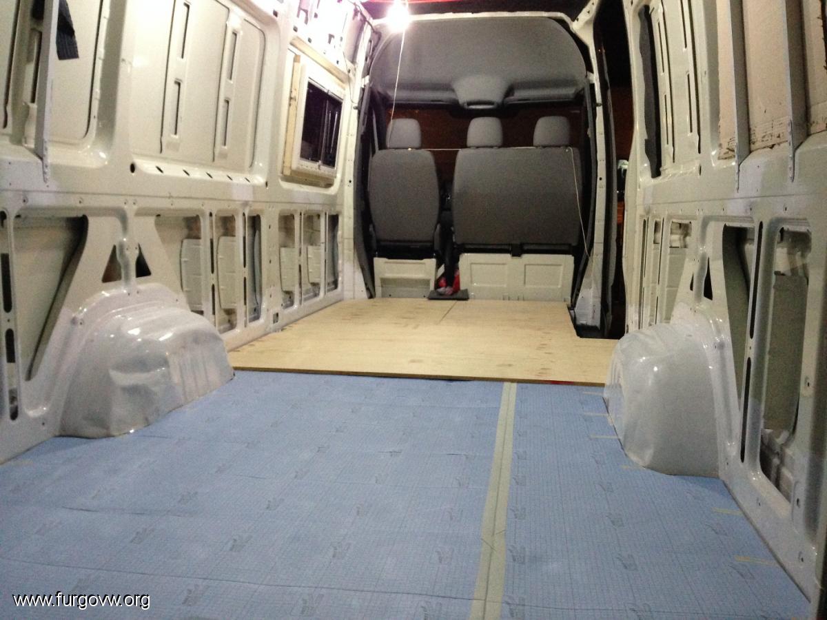

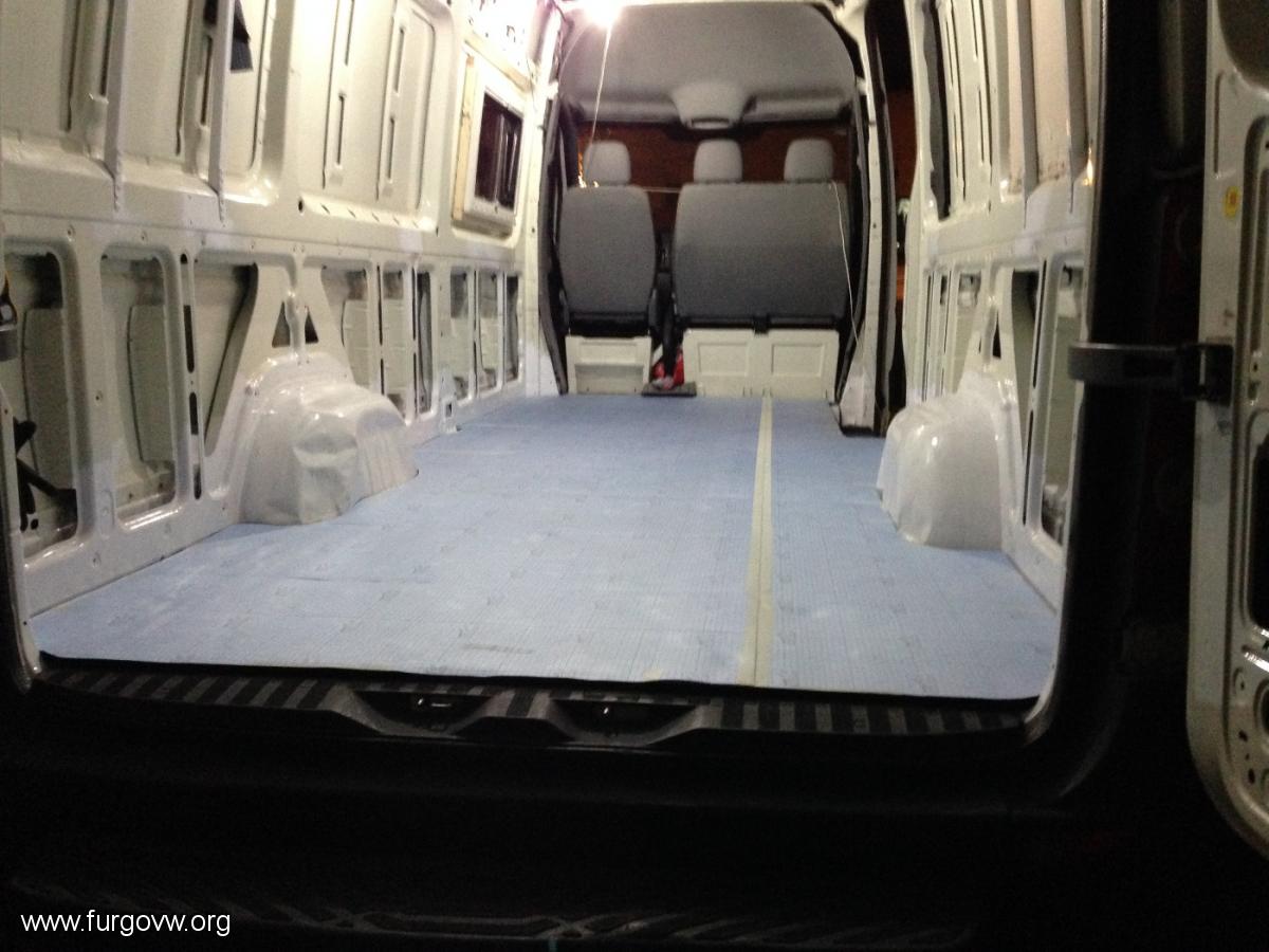

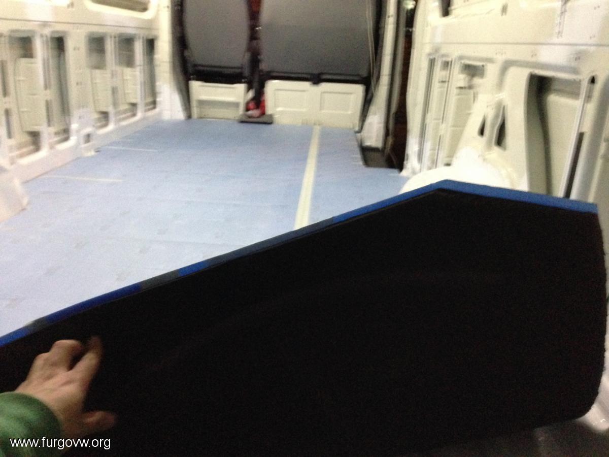

Montaje aislamiento suelo
Compre eso que se pone debajo del parquet para hacer la plantilla del suelo, después lo calqué al armaflex de 20mm y luego a la tarima para el suelo.
El armaflex va pegado a lo azul en vez de al suelo directamente, así se puede sacar por si las moscas y no creo que por eso la temperatura interior cambie mucho al reves poca gente le mete tanto aislante en el suelo  .panico (20mm armaflex, 2mm plantilla azul, 15mm tablero fenólico, luego irá 2mm aislante para parquet, 10mm parquet = total 49mm)   .loco2

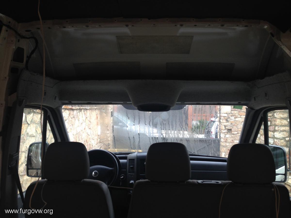

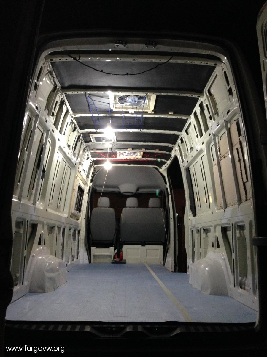

Aquí se puede ver aislamiento techo y suelo

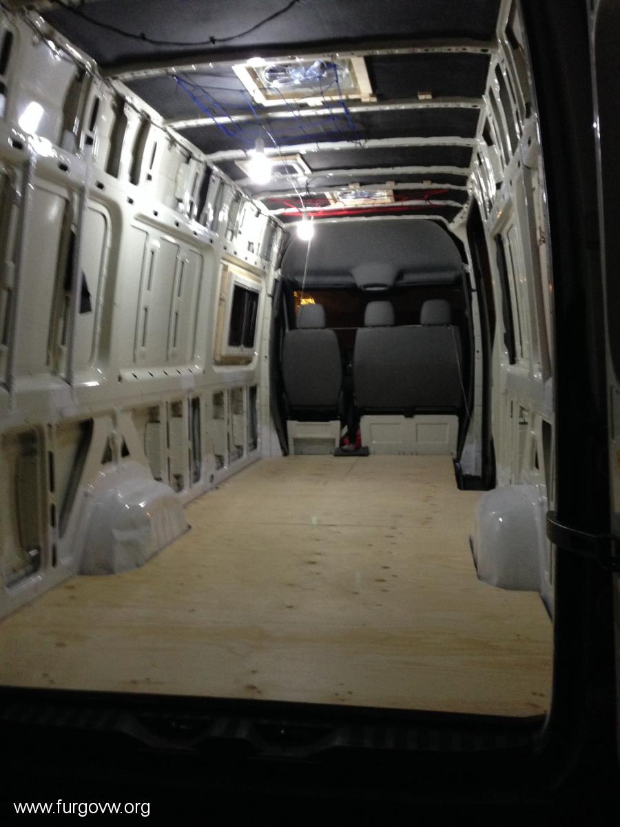

Montaje tarima suelo
Una vez acabado esto fui a dar una vuelta  .caballo y no veas el ruido que amortigua, parece que vayas en un .coche en vez de una  .vwt3

Con el aislado del piso te has pasado, yo el kaiflex lo hubiera puesto de 10 para que no quede tan blanda la base para amueblar, veras que cuando le des presión a los costados entre el piso y el techo baja algo. al pisar tendra la tendencia a bajar y tirar de los tornillos de techo y piso.

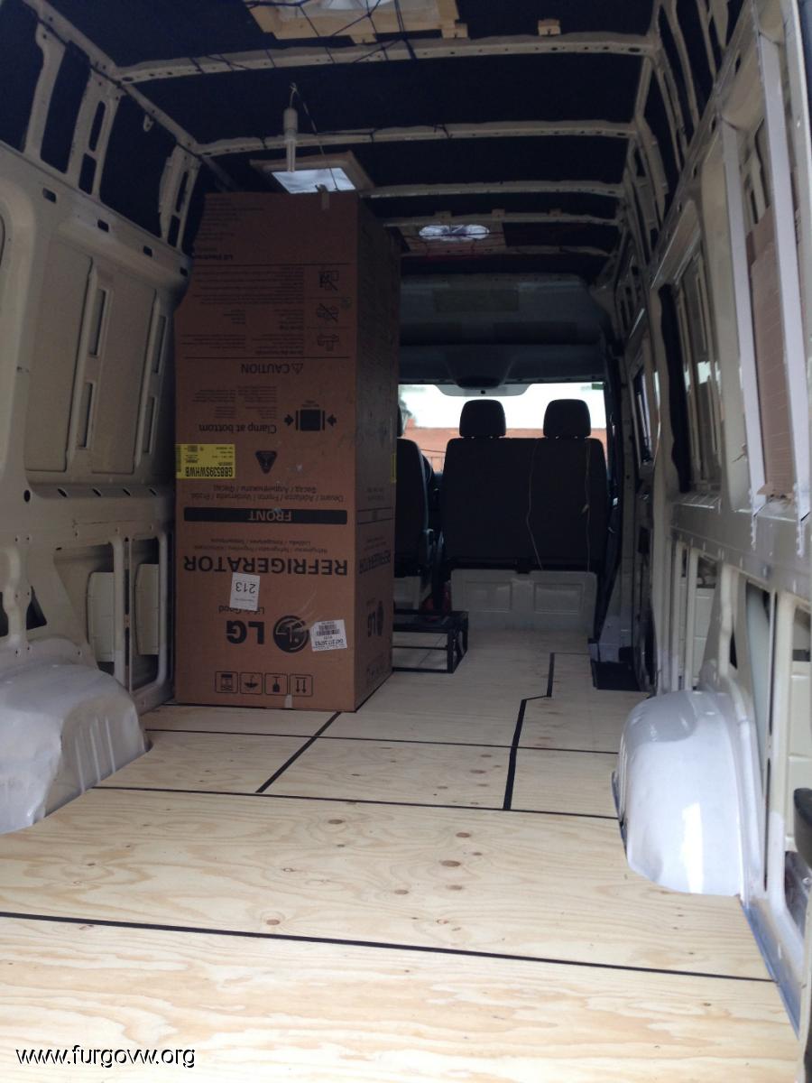

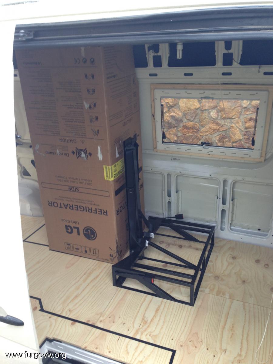

Preparación donde irá el altillo de la cabina, no lo e querido hacer muy bajito, siempre estoy a tiempo de cortar un poco más!  .cubiertos
Crudi los botes esos de espuma que se expanden no me hacen mucha gracia  :-X, estoy intentando meter kaiflex por todos los sitios que me entra la mano que no veas si tiene faena menos mal que es fácil de trabajar, luego los travesaños los taparé con la cinta esa de 3mm.  .confiebre

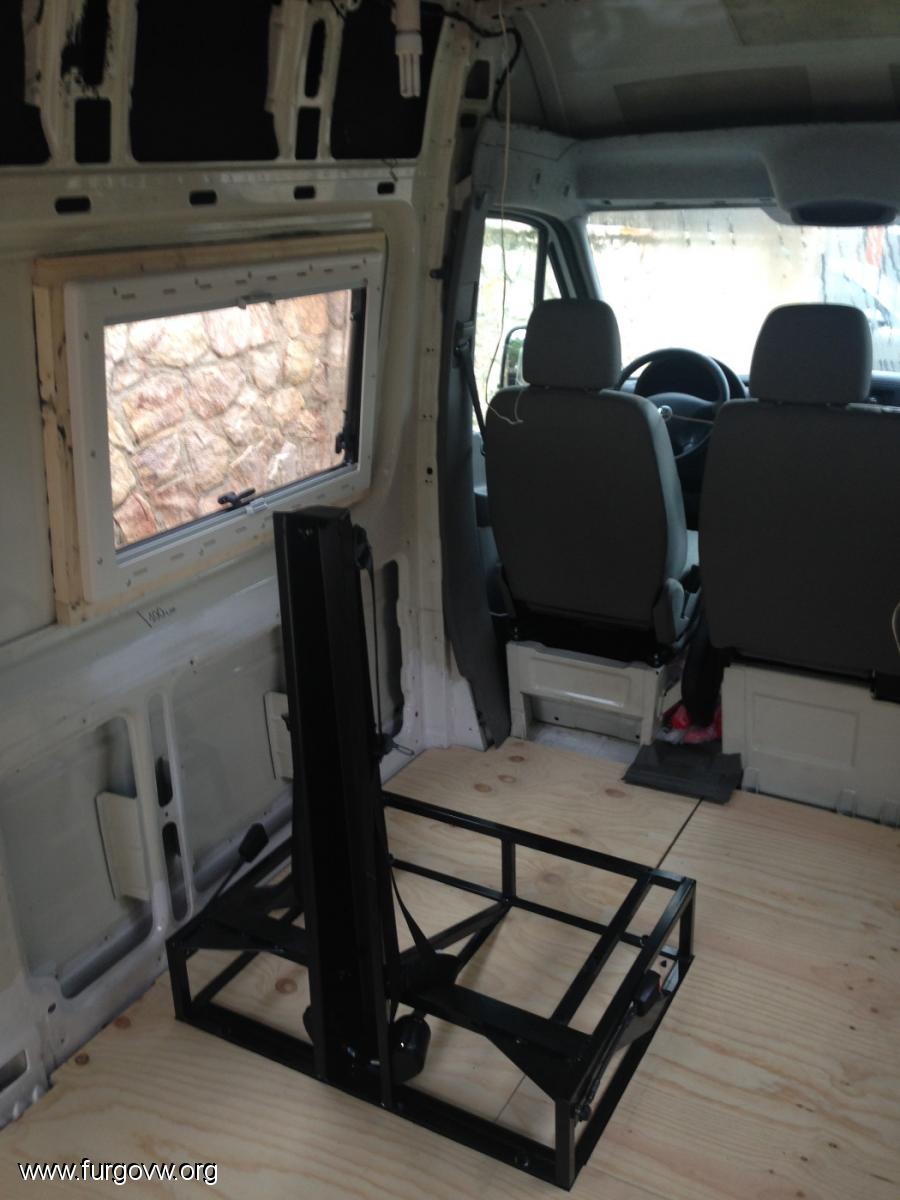

Montaje del asiento, cogido con pletinas desde abajo de 10x5x1cm y tornillería M12 8.8 al igual se mueve eso  .loco2
Hoy le haré fotos a las pletinas de abajo y las pondré.
Bueno hemos decidido hacer todos los muebles a escala 100% en cartón así que os presento el lavabo jejeje al final lo voy a hacer de 80x70cm irá ducha y wc así que no se si me quedo corto o voy bien, que opináis?  ???
La nevera la voy a poner a continuación del lavabo ya que así tendré sensación de más amplitud desde todos lados y se podrá meter/sacar sin que moleste ningún mueble. Se que no es un sitio muy habitual...  .malabares
En el suelo ya se puede apreciar un poco el planteamiento de los muebles  .macarra

ESERO
Si puedes darle 90 al baño mucho mejor.
Si pones la nevera en ese lado pierdes algo de fondo, la nevera no tiene sino 50 y el baño 70, así que mejor en el lado cocina y bastante baja, cuanto mas la subas mas hacia delante tendras que sacarla, la furgo se estrecha unos 7-8 cm y te comes todo el pasillo.
El altillo de cabina puedes ponerle una trasera y así desde cabina te quedan al uso las guanteras de la furgo, si le haces el altillo con todo el fondo ni te llega el brazo y lo que metas ahí detrás no lo veras nunca mas.
brunoxmy
El 80 cambiarlo por el 90 o el 70 cambiarlo por el 90  ???
80*90 o 70*90  .confuso2
Lo de la nevera aún está por definir del todo pero creo que irá a continuación del baño, se me queda más grande el pasillo aunque parezca que no, primero haré los muebles a escala y me decantaré por una u otra opción!  .loco2
El tema altillo cabina lo haré justo como estás diciendo lo e subido bastante para seguir teniendo los parasoles y así no quedará tan grande.  ;)
Ya había leído eso del rincón del olvido  .panico
En la foto se ve sin parasoles pero es para no tener que montarlos hasta poner las maderas...
Gracias por tus aportes Esero
ESERO
70-90
No tines que subir el altillo, es hacerle menos fondo. Justo encima de los guarnecidos de los cinturones y lo metes desde atrás y ademas hacen de apoyo.
