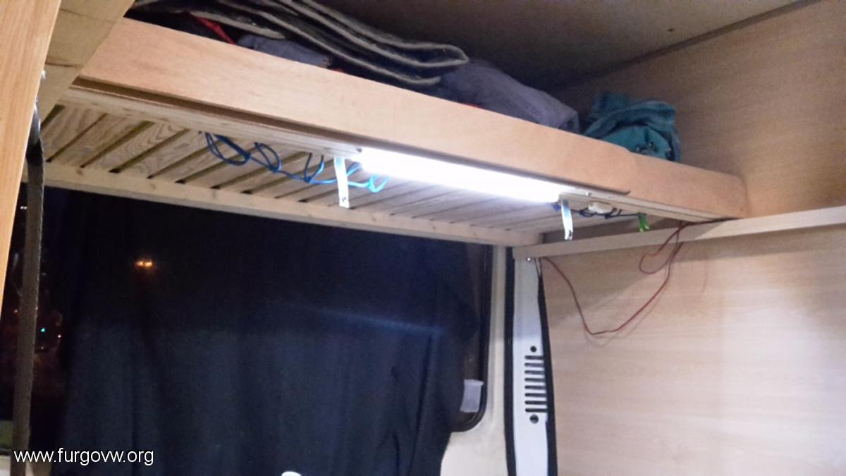

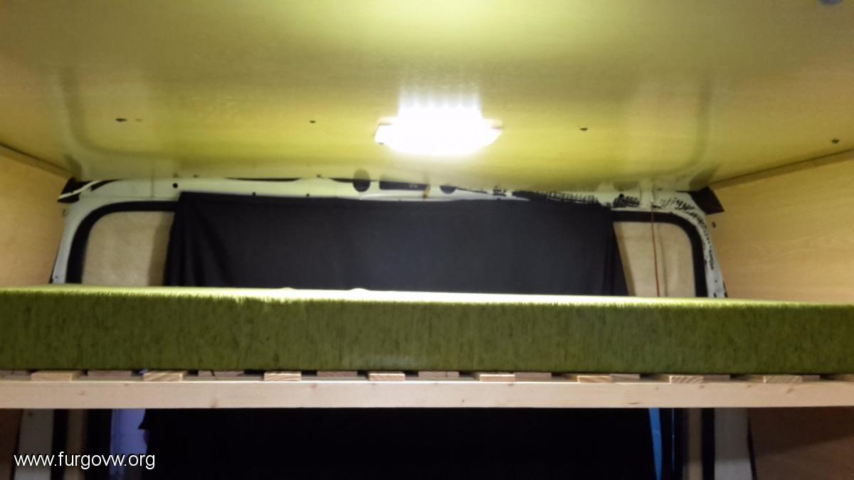

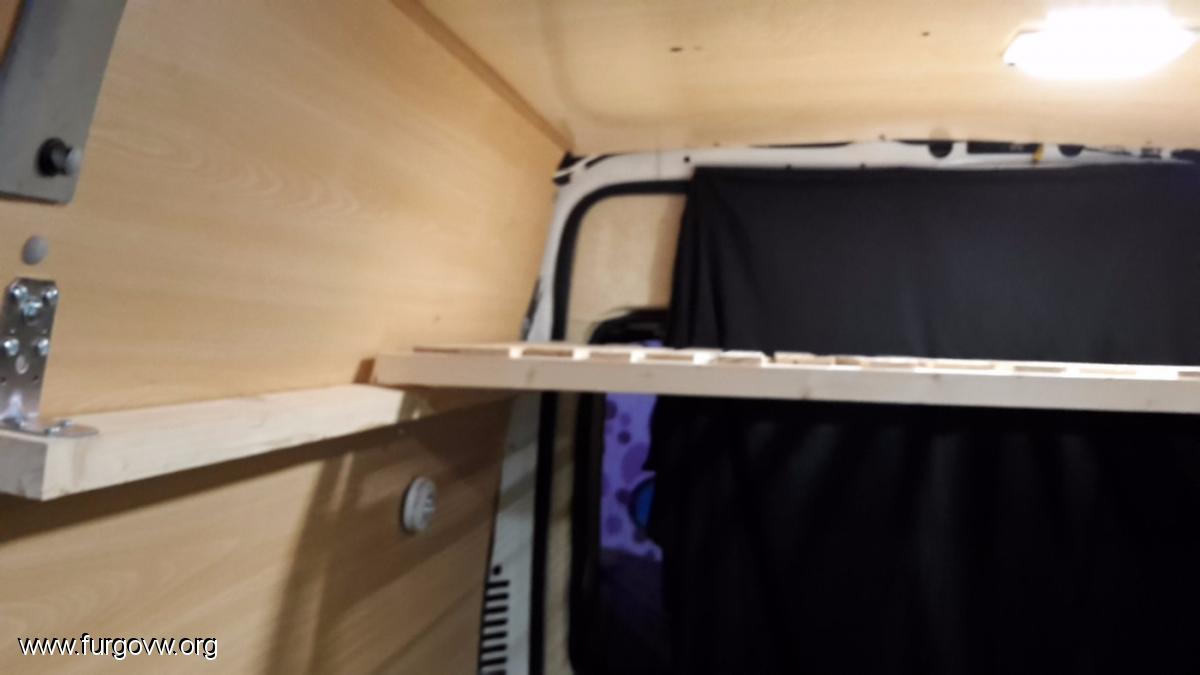

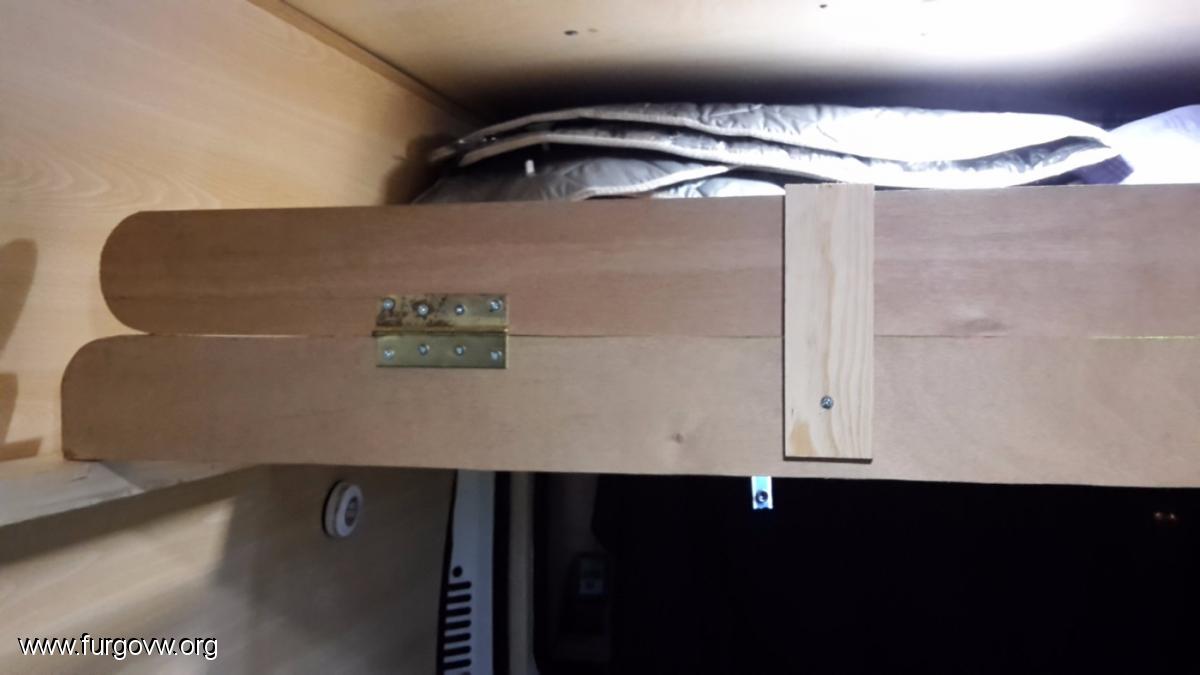

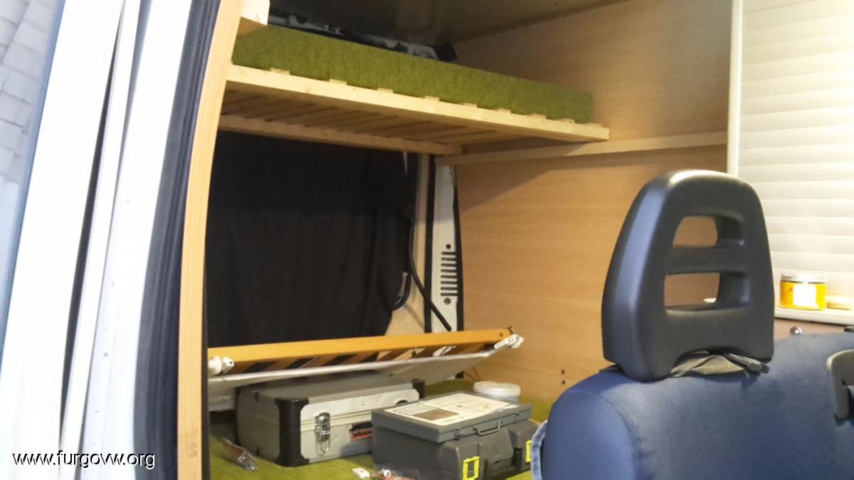

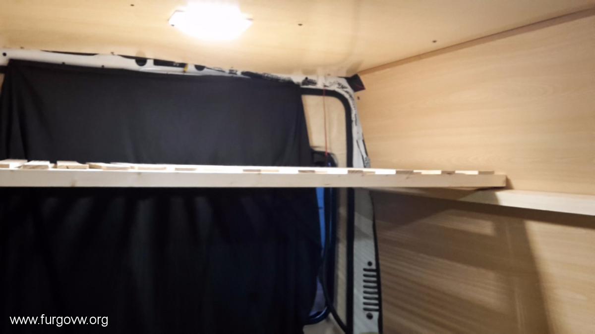

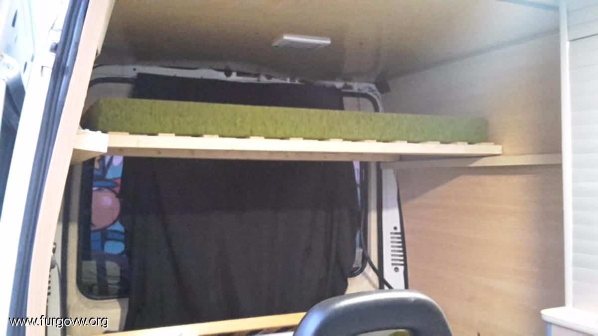

Estoy de reformas. Se me metió en la cabeza que el sistema de litera no era el mas adecuado y no he parado hasta cambiarlo.
Como me ha quedado poco espacio para los niños, he tenido que bajar un poco la litera extensible. He añadido el sistema electrico de la luz inferior de la litera y solo queda poner la barandilla anti caida.
sergiovitx
Noviembre 23, 2016, 10:33:29 am #55 Ultima modificación: Noviembre 23, 2016, 10:35:07 am por sergiovitx
Barra anticaidas para los niños...
Detalle de la luz inferior de la litera. Para poder cenar mientras ellos duermen.
Falta recojer los cables para que los niños no tiren de ellos mientras juegan....
Aprovecharé tambien para ver como puedo tapar el extremo de la furgo para que no se vea la chapa.

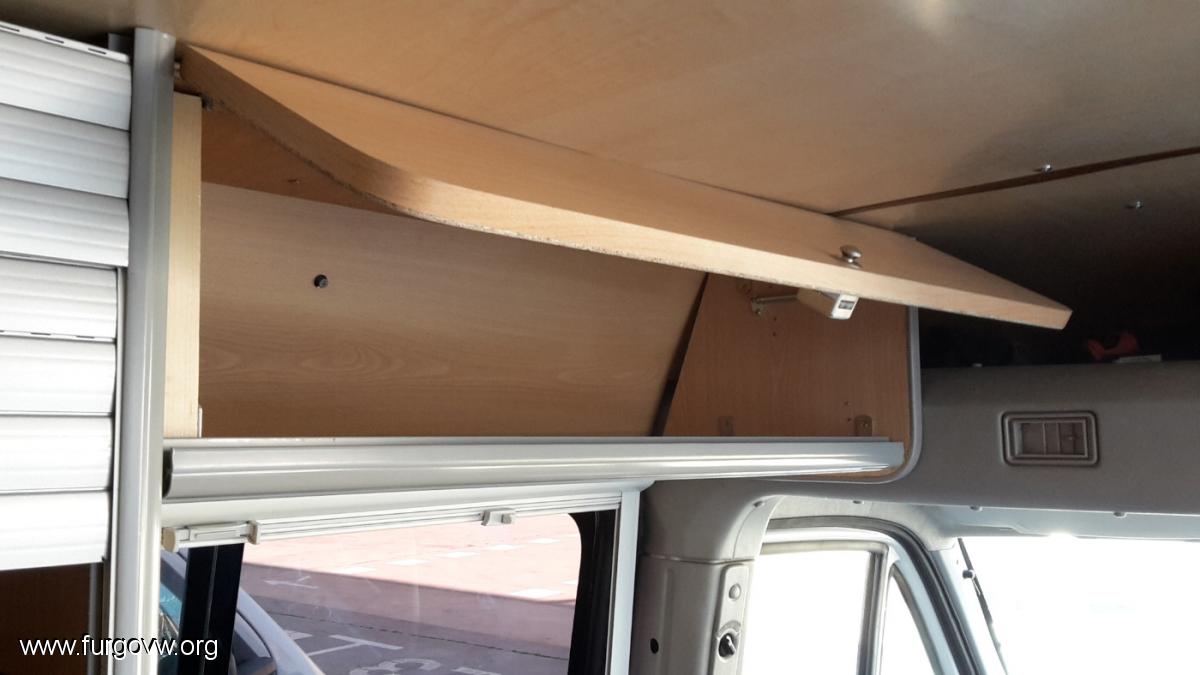

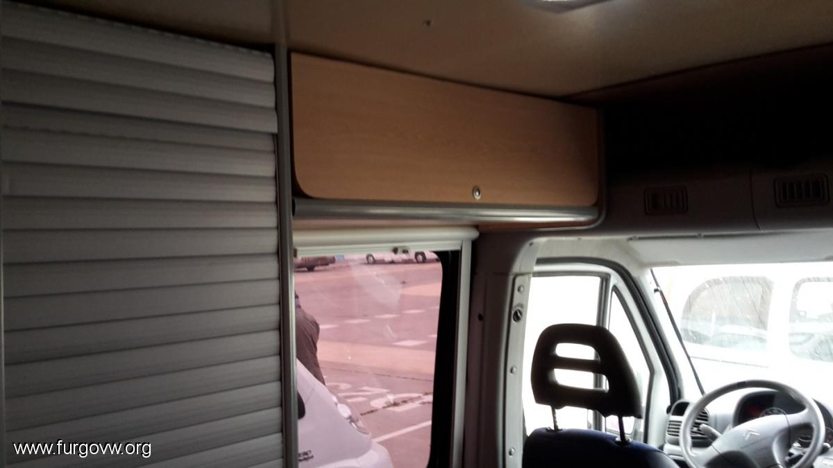

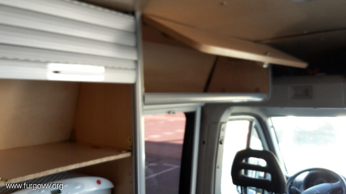

Cita de: sergiovitx en Marzo 17, 2016, 17:48:17 pmLa ultima, es aprovechar que en la homologación pone armario cajonera... para hacer un armario cajonera... .palmas

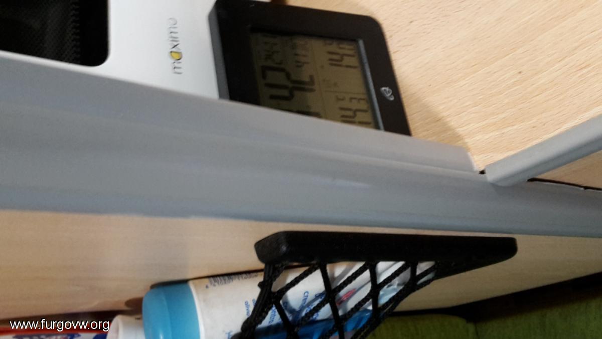

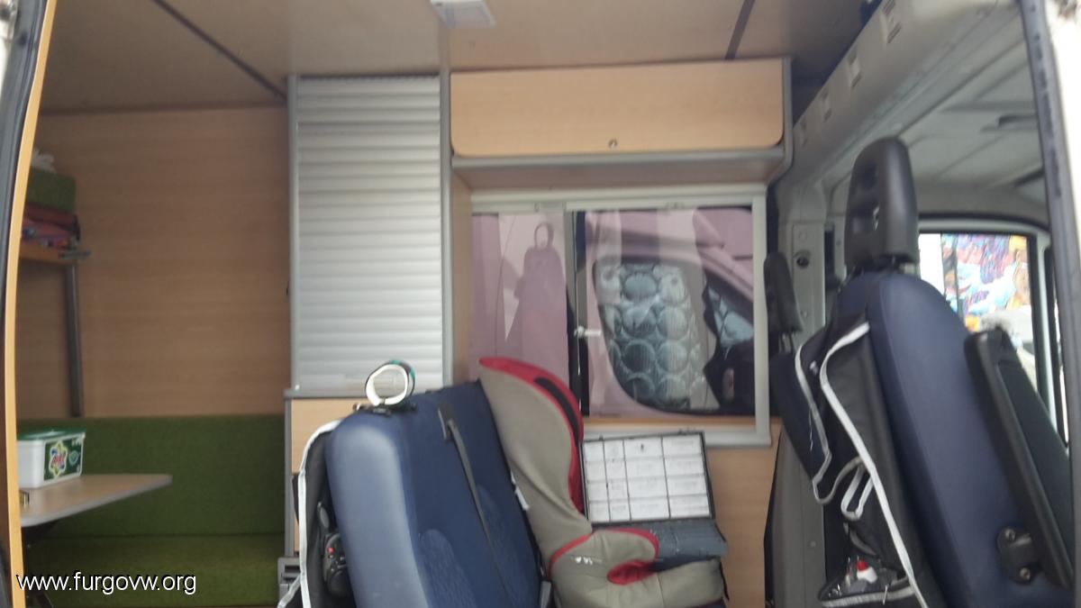

Me ha costado mucho poder hacer las guias de la persiana ya que no encontraba  forma de poder curvar la guía. Al final con un soplador calentando la guía, poco a poco...
Que gran trabajo yo he estado intentando hacer un mueble con persiana pero no lo veo claro,entiendo que eso es una persiana normal la has cortado y has dado forma a las guías como una u invertida para que vuelva por de tras? Tendrías más fotos de ese proceso ? Un gran trabajo gracias por compartir
sergiovitx
Es una persiana normal recortada con mucho cuidado para no doblar el aluminio, las guías son de plástico, moldeadas con una pistola de calor después tuve que poner aceite en las guías para que corriese bien a persiana. Cuando pueda adjunto mas fotos.
sergiovitx

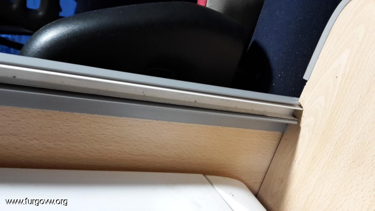

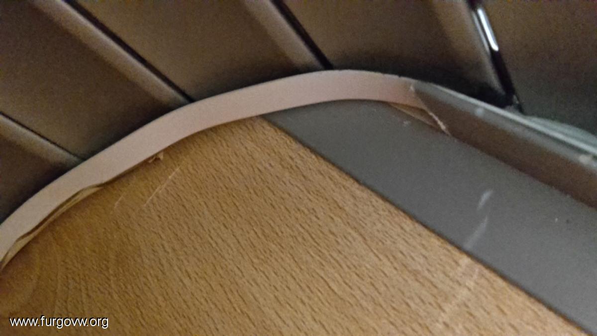

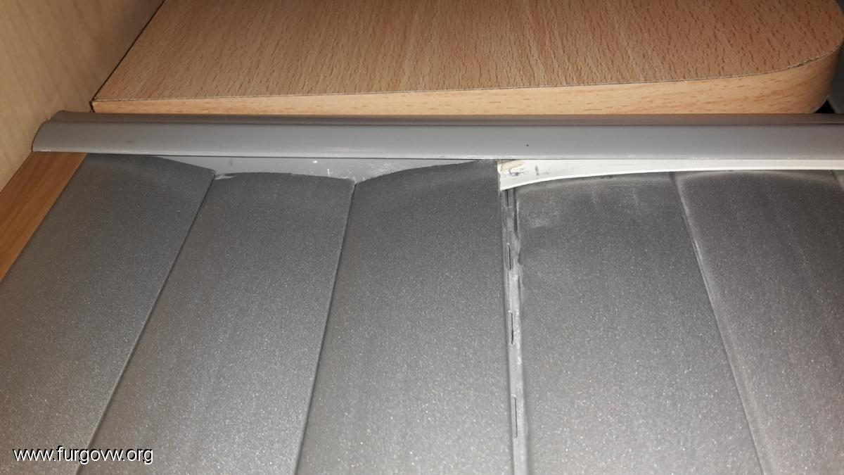

Perdona Rodrileon por la tardanza ahi van algunas fotos mas.
Aqui puedes ver el tipo de esquinera que he utilizado
En esta para que veas como he salvado la curva para que no se vea desde fuera.
Aqui la curva vista desde dentro
Aqui la guia que he utilizado
