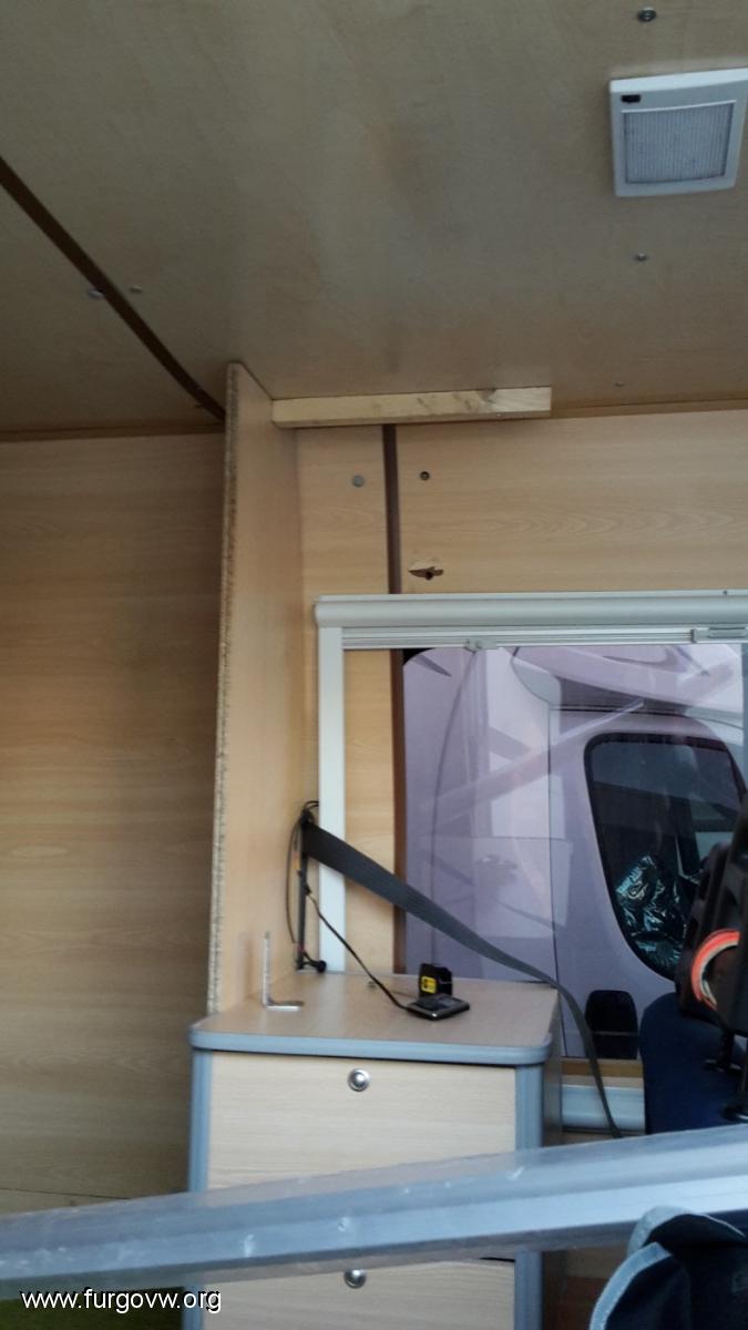

Sigo tu camperización.

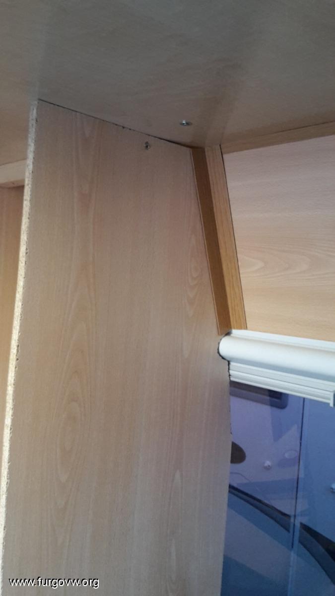

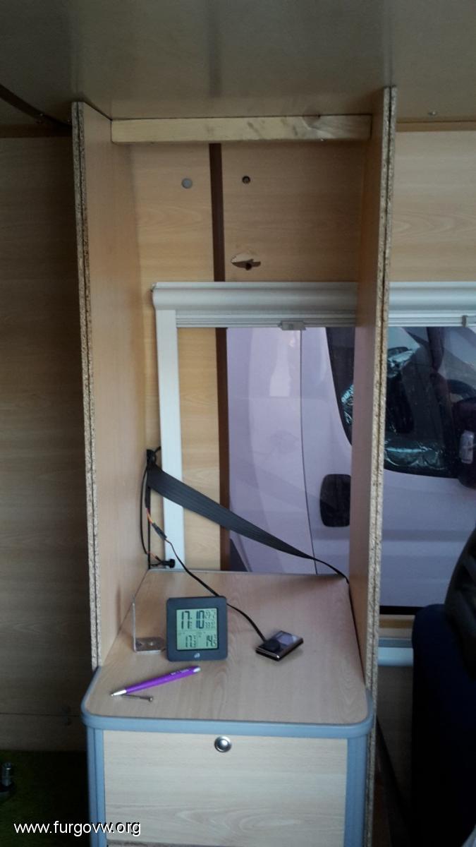

Respecto al cinturón, habrá visto en la mía que le hice una ranura al mueble asegurándome que el cinturón corre si problemas.
Los de Tuning me avisaron de que igual el laboratorio ponía problemas, y que quizás tendría que agrandar la ranura.
Parece que el laboratorio no ha puesto problemas, y ahora espero que en la ITV ocurra lo mismo. Ya te contaré.

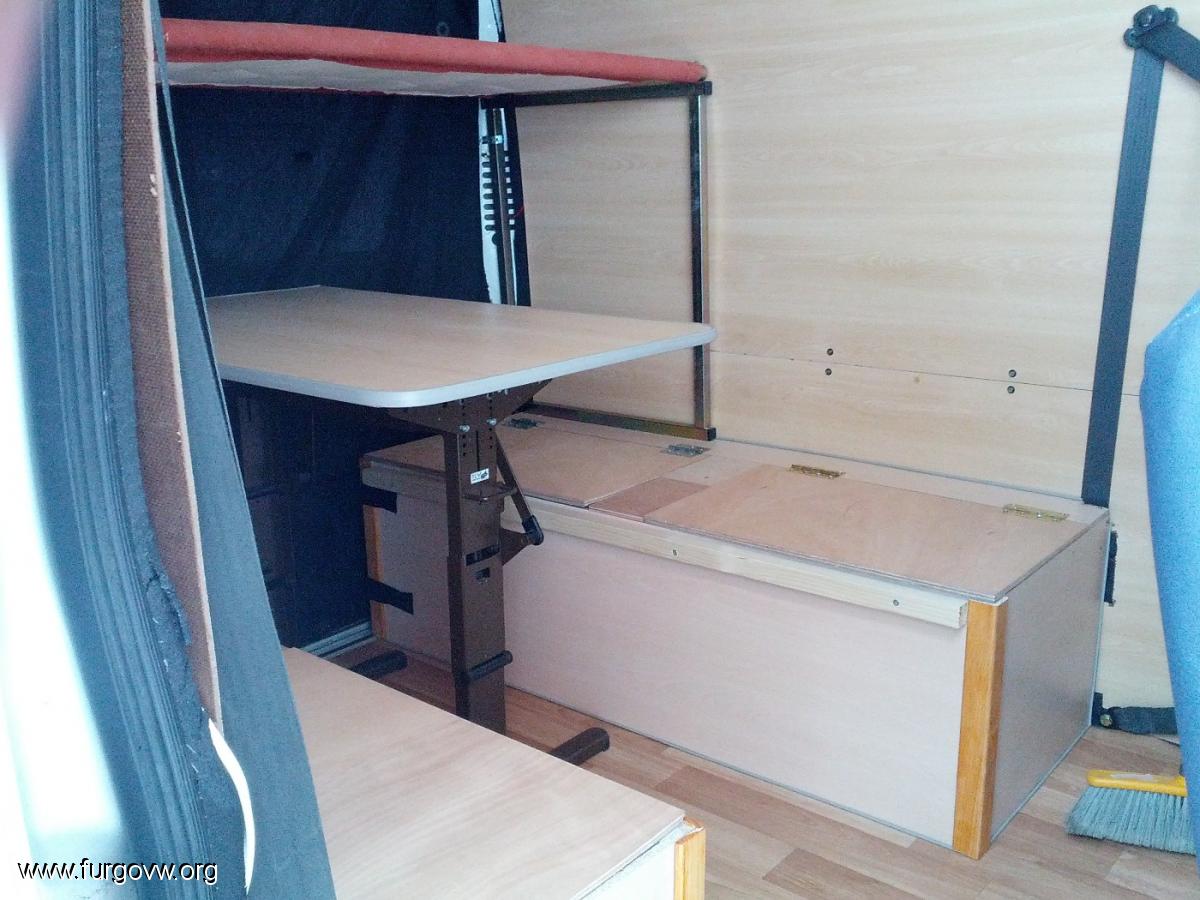

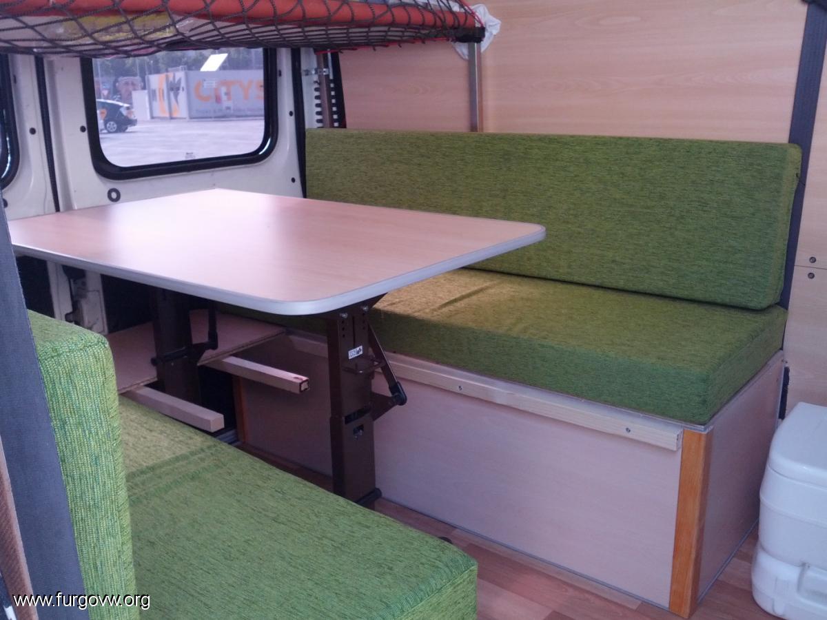

Al final hice unas muescas en el arcon, supongo que no me daran problemas.

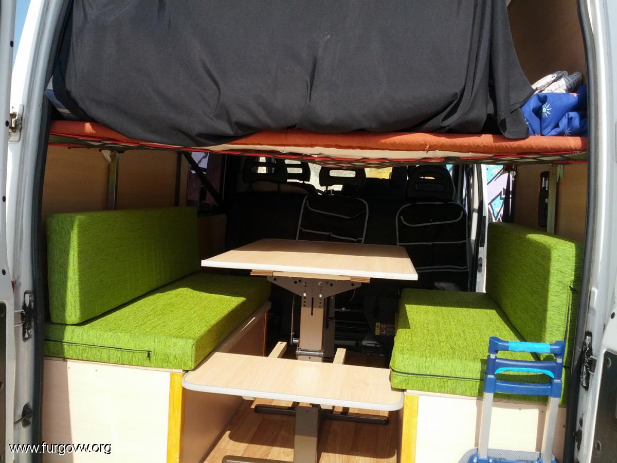

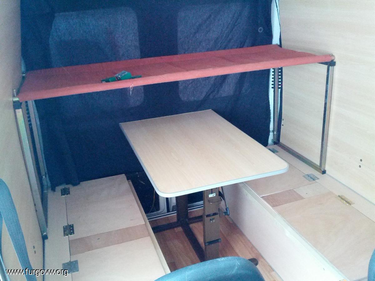

La ultima modificacion , las guias en los arcones para aguantar la cama al nivel de la cama. Mientras tanto ya tengo pedidos los colchones tapizados.
Ademas hoy mismo, en un arrebato consumista, he comprado el porta potty y tendremos mucho preparado para la salida inagural!!

heeeeyyy! ya tienes los colchones! Que guapos en ese verde, la temática interior de la mía va en tonos naranja pero el verde y el naranja son colores que me gustan a la par.
Ahora si vas poniendo detallitos buscando ese verde la estética interior de la furgo va quedando conjuntada y queda de lujo, que si una moldura, que si la puerta del armario...

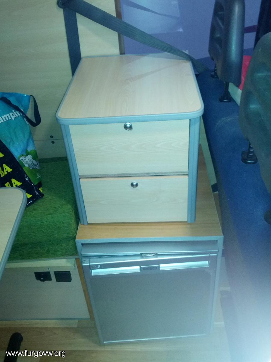

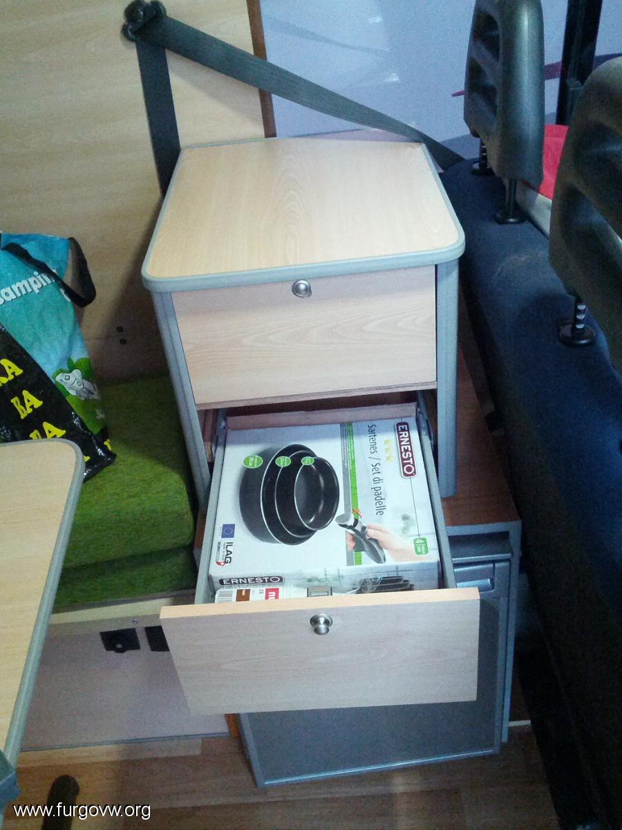

Para la nevera, he pedido q me lo hagan. Waeco cr65 mas 2 baterias mas toma 220 mas cargador i adaptar el asiento copiloto. Y aun nos faltara mucho trabajo... Aislar puertas, mosquiteras oscurecedores, calefaccion,armarios varios... Buscar una radio decente para adaptar la camara trasera... Un no parar
sergiovitx

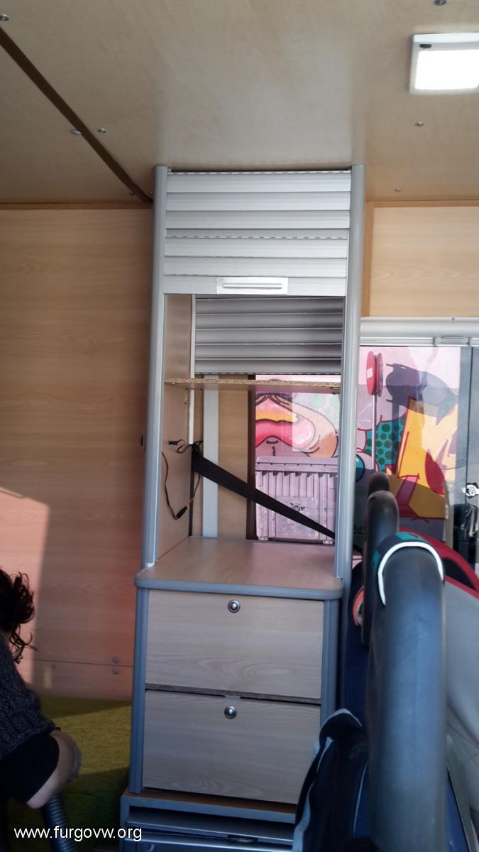

Despues de unos dias sin reportar nada, he llevado la furgo a que le pusieran la 2ª bateria y la instalacion de 220v con cargador. De paso tambien la nevera. Encima de la nevera he hecho una cajonera con dos cajones para aprovechar el espacio.

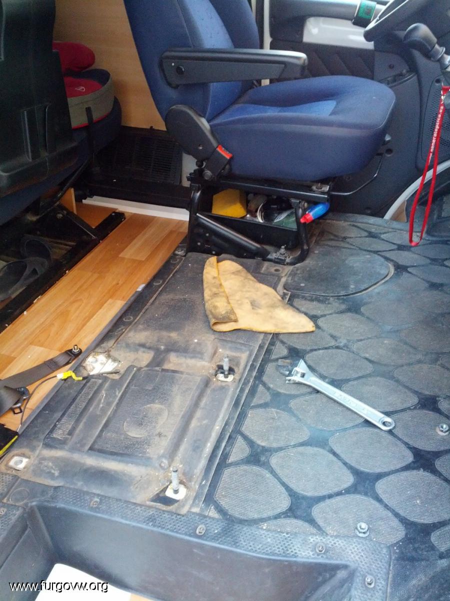

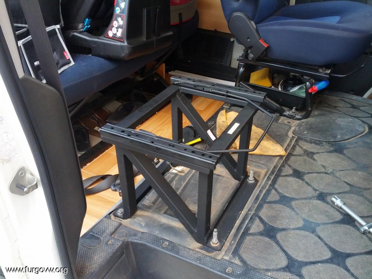

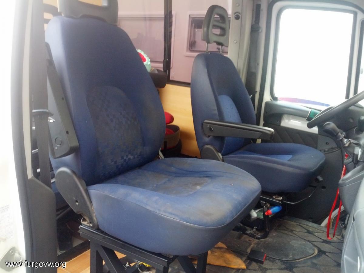

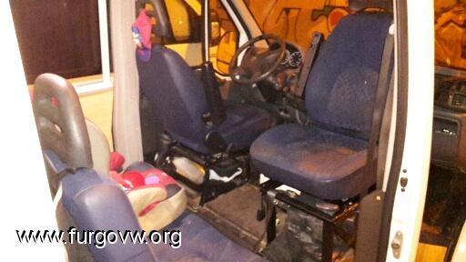

Tambien me he liado la manta a la cabeza con el asiento del copiloto
Compré una base homologable scopema y adapto mi asiento a la base.
El problema del cable solucionado, saco el cinturon y lo dejo puesto en el asiento nuevo. Ni cables, ni resistencias...

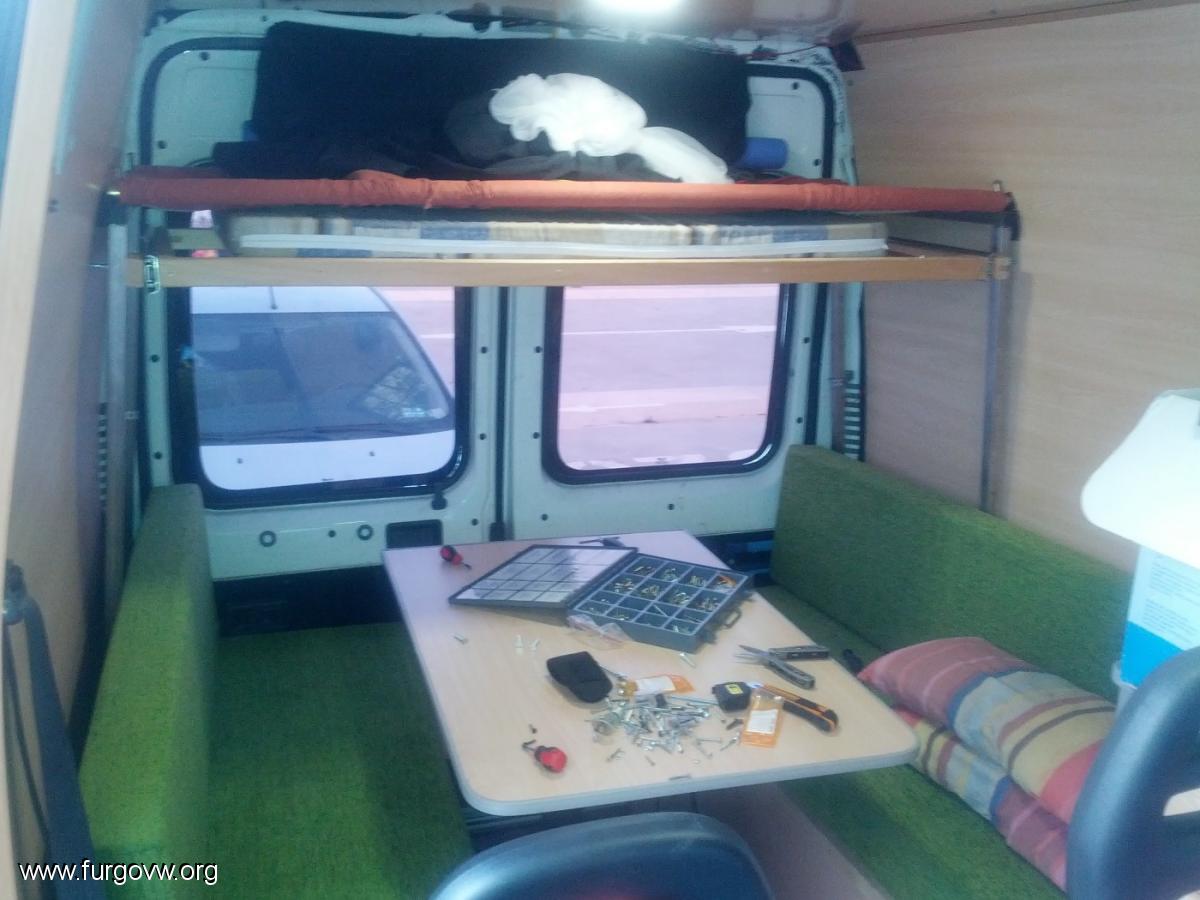

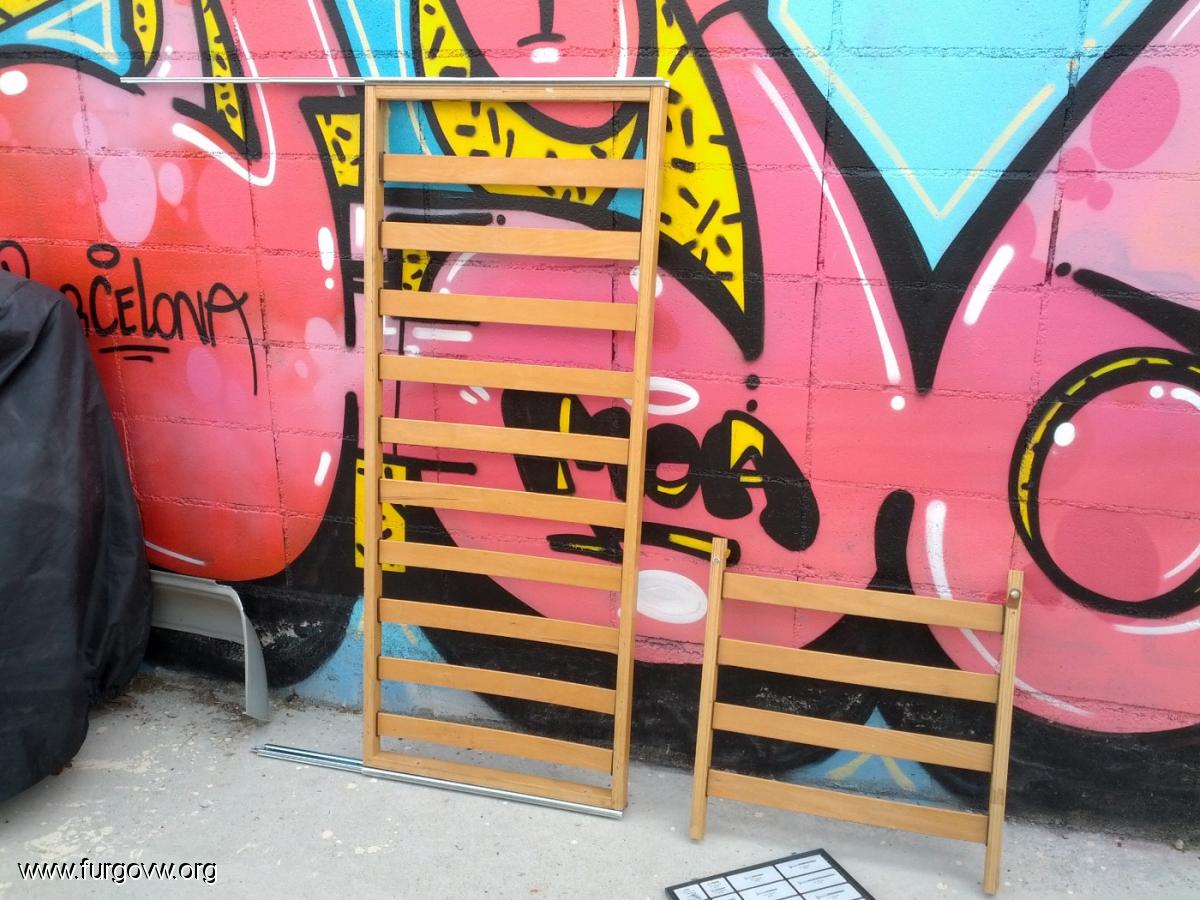

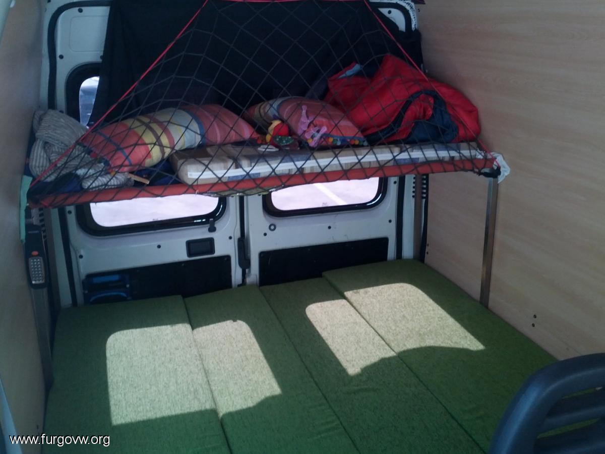

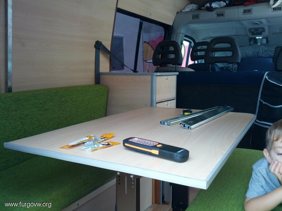

Ademas el tema de la litera doble, una idea que pensaba que no llegaria a ser nunca realidad
Econtré esta litera en la basura de un camping solo he tenido que cortarla a mi medida para adaptar.
Compre unas guias que aguantan 100kg abiertas. Igualmente quiero poner patas o algo para que no se balancee.

Tengo entendido que ya le has pasado la homologación, podrías colgar alguna foto mas, sobre todo de la documentación de la itv.
Teniendo en cuenta que has sustituido la banqueta doble del acompañante por una individual...

Despues de homologar la furgo se me ocurrio lo de los asientos... ainsss.... bueno, espero que no se den cuenta en la itv....

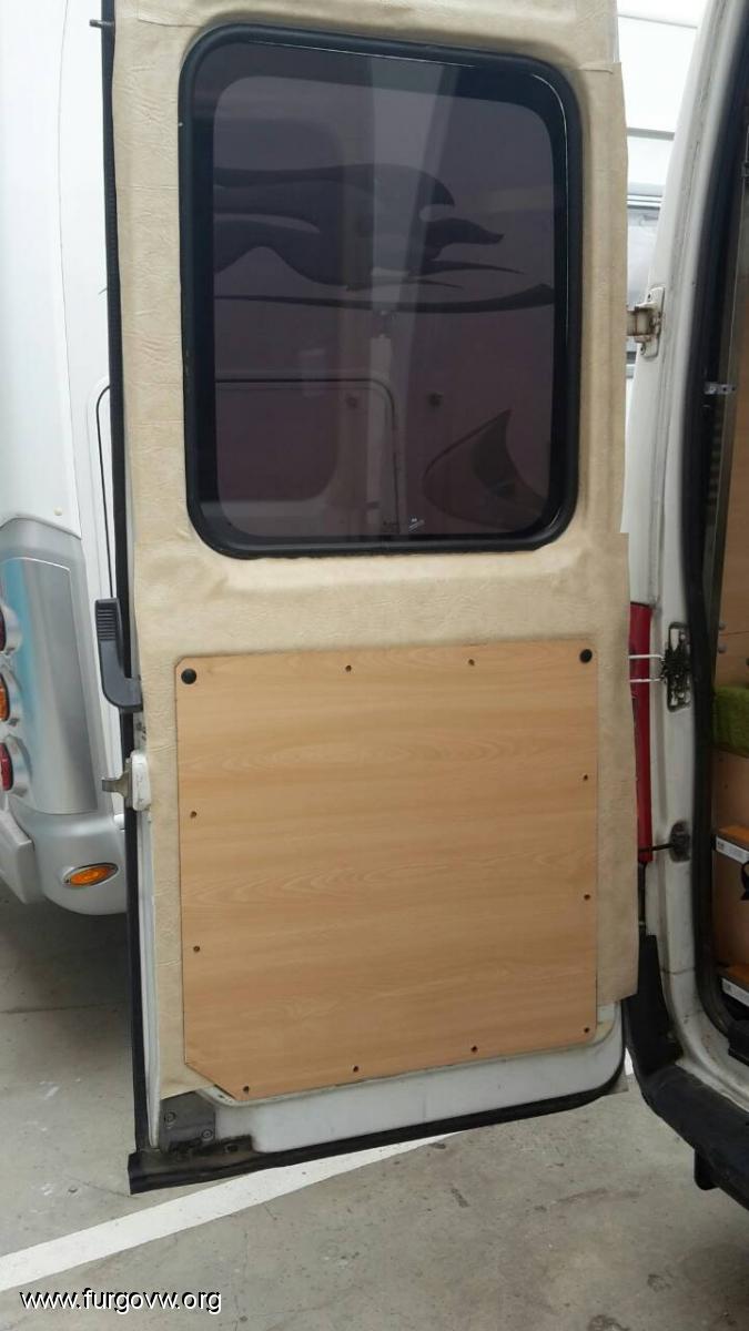

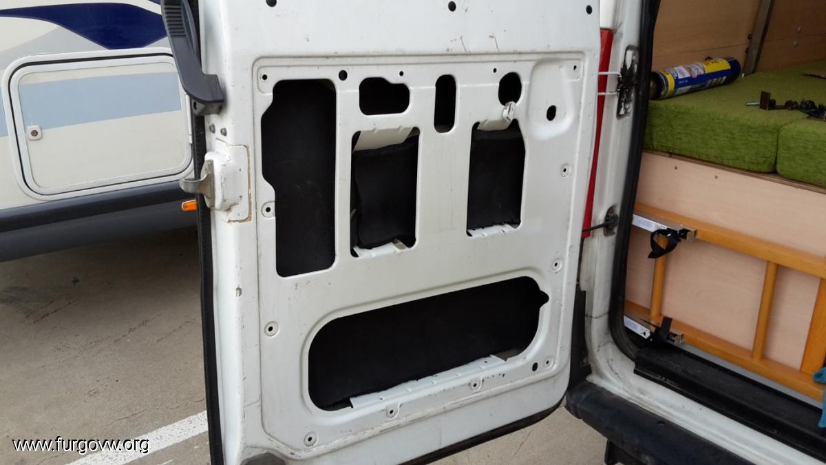

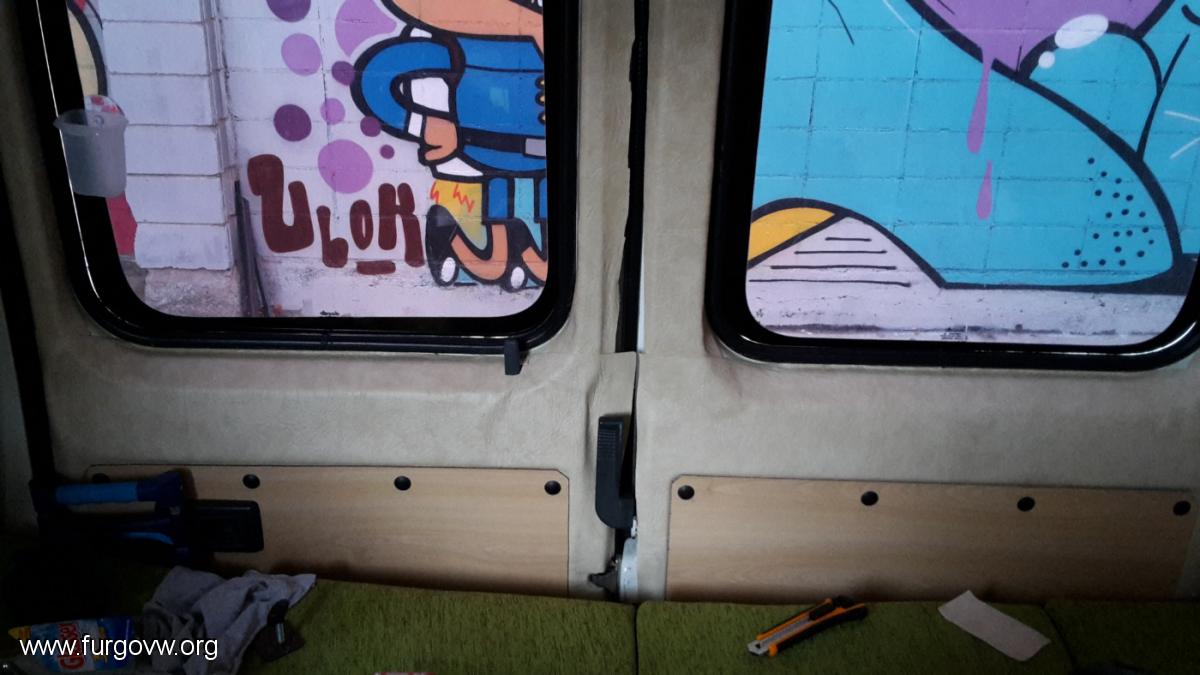

Tambien hemos aislado las puertas traseras para despues ponerles un recubrimiento en polipiel, al principio parece que no se nota, hasta que cierras las puertas y pasas la noche alli... si que hay diferencia. Falta rematar los acabados.

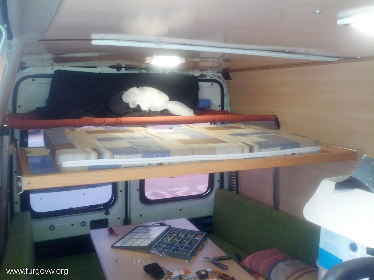

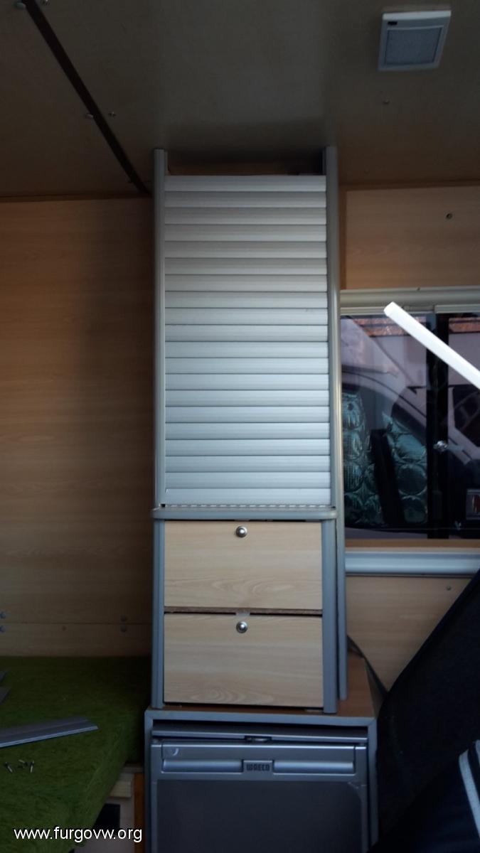

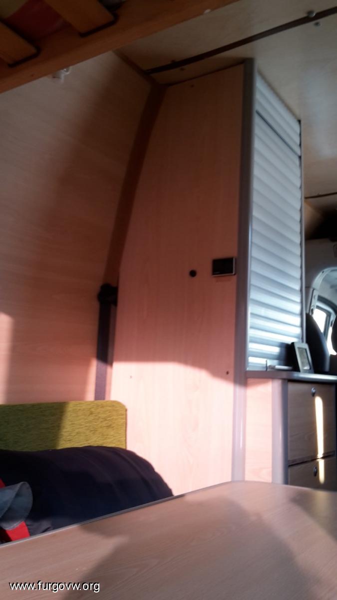

La ultima, es aprovechar que en la homologación pone armario cajonera... para hacer un armario cajonera... .palmas
Me ha costado mucho poder hacer las guias de la persiana ya que no encontraba  forma de poder curvar la guía. Al final con un soplador calentando la guía, poco a poco...

Oye no había visto ese marco que has puesto en la ventana, es oscurecedor? mosquitera? Tienes algun link ??  .confuso1
