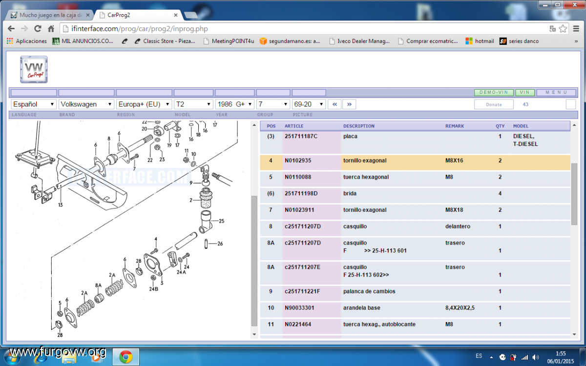

Hola, me parece que lo que buscas es la 9 que suele gastarse, comprueba el estado de la 25 y la 8A.
Yo las compré aqui
   http://www.classic-store.com/index.php?store=2002&nav=2_2121-5_857-6_888
la referencia varia depende si es anterior o posterior a 1988.
en la foto no sale la ref. de la 25,para una furgo diesel del 86 es 251711973A.

Tu caja donde se aloja la palanca de cambios tiene dos guías metalicas grises? En mi caso que si las tiene ese problema lo solucioné modificando la distancia de la Unión de los dos varillajes que van desde la caja de cambios hasta la palanca. Si te salta segunda y esta la metes echando el pomo para adelante quiere decir que la tienes mal ajustada y deberías sacar mas el estriado haciendo mas largo el varillaje y echando hacia adelante el pomo con lo que al meter segunda ya te queda en una posición mas lejana del punto muerto haciendo que no te salte la marcha, esto suponiendo que la caja de cambios no tenga ningún problema.
Si segunda la metieras hacia abajo y te salta la marcha entonces acorta el recorrido del varillaje juntando los dos tramos, es solamente soltar la abrazadera metálica 20 del esquema anterior en ambos casos y observar la caja de la palanca, y si alguien te ayuda desde arriba mejor que mejor. Me atrevería a decir que aunque tu caja no tuviera las guías metalicas lo que te he dicho te servirá igualmente.
Para las holguras: Revisa si vienen de la palanca, hay kits muy mencionados en este foro, o viene de las dos bolas 8 y 8A de plástico que hay en los varillajes que están sujetos por piezas metálicas 6.
