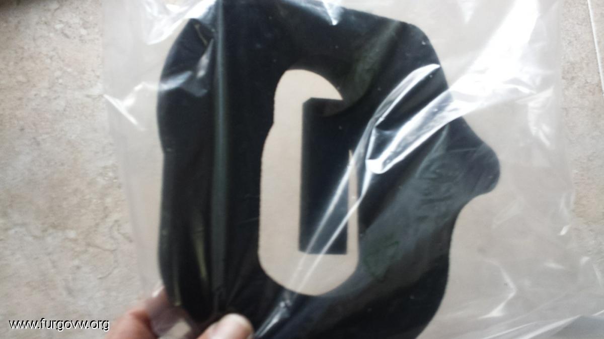

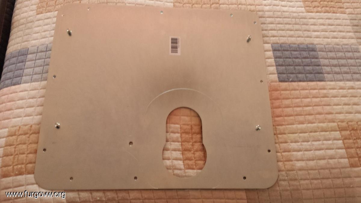

Lo del kit se puede montar si el ahora si lo tienes mejor yo lo veo caro por una junta y una platina
aguila55
carloszuera
Si la verdad es que no es nada barato, en cuanto me llegue el manual de instalación, estudiare la posibilidad de fabricar la pletina de chapa y la junta, y si no, pues a gastarse la pasta.
