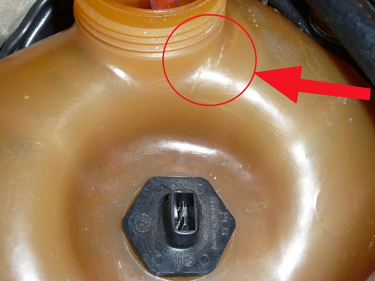

Pues eso es lo que me ocurrió, olía a refrigerante a través de la rejilla de ventilación del motor, revisando el nivel en el depósito detrás de la matrícula de mi Volkswagen T-3, observo que el nivel sigue estando cerca del máximo, como soy muy exigente y no soporto fugas por pequeñas que sean, pues así empiezan las que al final te dejan tirado, me dispongo a revisar el motor en busca de esa pequeña fuga.
Reviso todas las conexiones de los manguitos, sus derivaciones, eje de la bomba, etc., y pasando un trapo inmaculadamente blanco por debajo de cada punto sensible, no observo mancha alguna en ese trapo hasta que veo unas marcas rosadas (llevo el G-12 color rosa) bajo la rosca del tapón azul del depósito de expansión, suponiendo que la junta del tapón ha encogido, intento roscar con más fuerza ese tapón, y no puedo, está roscado a tope, saco el tapón esperando encontrar la junta machacada y está intacta, es entonces cuando descubro unas pequeñas grietas bajo la rosca, en esta imagen os las marco con la llave de tubo:
Foto nº 00
Y aquí marcada con el círculo rojo, por estas grietas salían las gotas que emitían el tufillo, al secarse dejaron unas marcas rosadas que no os puedo enseñar ya que las limpié, y tras limpiarlas descubrí las grietas
Foto nº 01

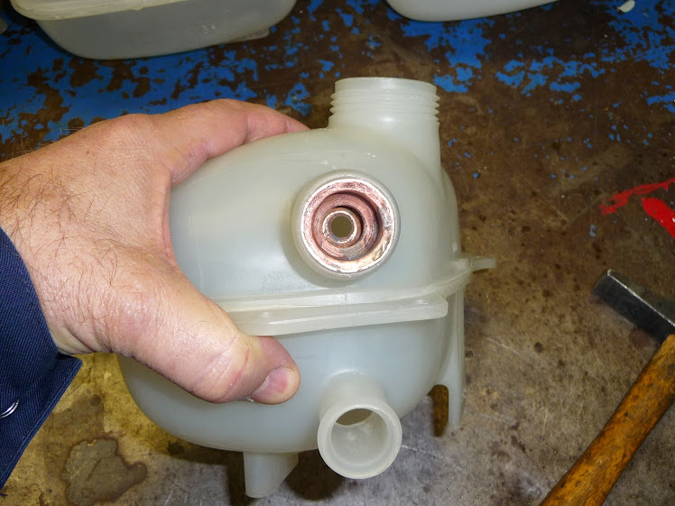

La solución sencilla, reducir el paso de refrigerante por esta vía, se me ocurrió instalar dentro de la bocana superior del depósito de expansión que mide Ø 24,5 mm. , un reductor de fontanería, tomé uno que tenía por mi caja de fontanero de Ø15-22 mm.
Foto nº 08
Para reducir el paso del refrigerante hasta los Ø 6/7 mm, y dado que el cobre es un metal blando, tomé una llave de tubo del 8 que me sirvió de molde, fijando ésta al tornillo de banco.
Foto nº 09
Y colocando el reductor sobre la llave de tubo, le fui dando golpecitos de martillo encogiendo su diámetro interior hasta que llegué a los Ø6,5 mm, que es más o menos la obertura interna que hay en la derivación del manguito de origen Volkswagen anteriormente mencionado.
Foto nº 10
Al borde grande de Ø22 mm. (el que ya se ve hecho en las imágenes) le hice un buen abocardado, empecé con una alicate abocardadora de fontanero, siguiendo con pequeños golpecitos de martillo de bola apoyando la pieza de cobre contra en canto del tornillo de banco, así lo fui agrandando hasta lograr hacer una valona entorno a los Ø27 mm, de manera que se quedara encajado en la bocana donde se conecta el manguito, todo ello terminando con un buen lijado de los bordes para suavizar las aristas y rebabas.
Foto nº 11
Así, con esta pieza de cobre encajada en la bocana, no se puede mover porque al conectar el manguito evita que se pueda salir de su alojamiento, consigo reducir el caudal del mismo modo que lo hace el manguito de origen.
Foto nº 12
