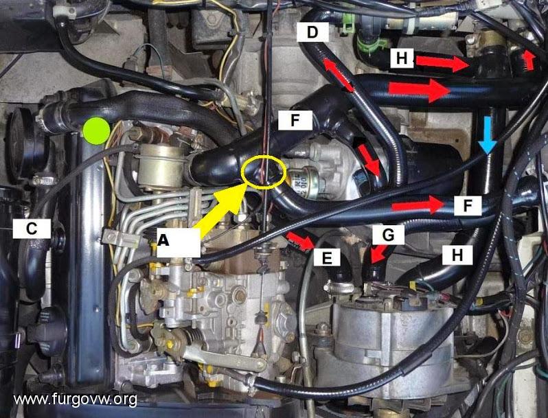

Ayer fui a casa de un amigo que guarda los manguitos de origen VW, tomé el manguito en cuestión y obligando el codo conseguí poder sacar estas fotos donde se ve la reducción de caudal interior de ese ramal:
ahora me pongo a añadirlas al brico

Pues, sí, recuerdo que me enseñaste esta foto :
Aunque ahora no recuerdo lo que te dije sobre ese tema, refréscame la memoria
ese reductor de cobre lo encontrarás fácilmente en casas de materiales de fontanería, cuando lo tengas, tendrás que modificarlo a base de golpecitos de martillo, conseguir dejar una obertura en torno a los Ø5 mm en la boca pequeña y abocardar el extremo grande hasta los Ø27 mm. para que quede encajado en la bocana del depósito, no olvides suavizar las aristas con lija

La reducción del tubo no parece más ancha que la reducción del trozo de cobre ?  ???
alcasa
Enero 20, 2015, 13:27:49 pm #27 Ultima modificación: Enero 20, 2015, 17:43:20 pm por alcasa
Cita de: ta en Enero 20, 2015, 12:23:42 pm
quizás en las fotos no se aprecia bien, el paso interior del manguito de origen debe ser de unos 5-6 mm, le introducí el codo de una llave allen de las largas para comprobarlo, la allen del 5 entraba, la del 6 no
