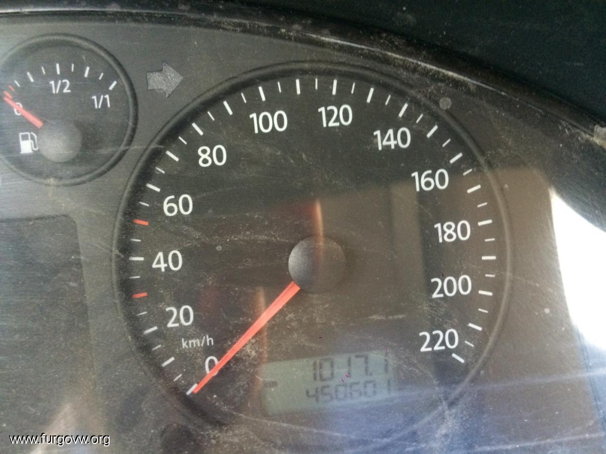

   disculpa por contestar tan tarde pero he estado liado con la reforma de la furgo. Es un T5 del 2004 me salio por 5.000 recien pintada eso si con 800.000km. Ahora tiene mas de 1.000.000 y solo tuve que cambiar el embrague y volante motor.

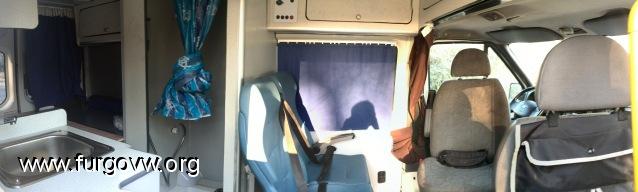

Hola,yo tengo una ex-ambulancia....y 0 problemas en todos los sentidos....la mia cuando la compre (sin motor) tenia unos 360.000km...y se le puso un motor de una normal con 130.000km(procedente de un vuelco)...va fina fina...es un cohete (yo venia de una t4 atmosferica) y gasta menos que la t4...jejej
la mia en particular era de transporte de pasajeros...de 8 plazas...con rampa de minusvalidos...le realize una camperizacion completa,con plato ducha ...cama fija...cocina ... de todo,al hacer el traspaso trafico te la pasa a servicio particular sin problemas...la empresa proingetec fue la que elegi para los papeleos y ni una pega en la itv...bueno si...una rotula de la suspension (que apenas hacia ruido ni nada) y el escalon lateral (que le faltaba un resorte) una vez arreglado eso paso sin problemas...reduje las plazas a 4,con los mismos asientos que trajo...
suelen venir aisladas,aunque yo le meti mas aislante encima del que ya traia...
lo curioso es que le quite los sillones y las cosas de la ambulancia incluida la rampa....luego la camperize ...y ahora pesa menos! y eso que es camperizacion completa...pesa 2300kg...antes 2500...jejej yo nose que coño paso...tambien es que es madera de buena calidad y ligera...les dejo una fotillo...

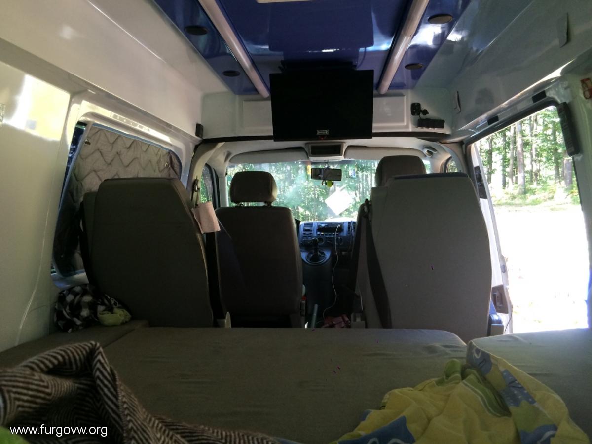

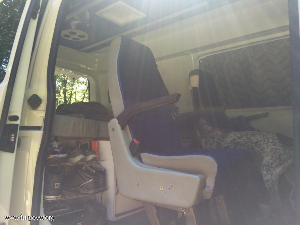

Hola buenas!! Os presento a nuestra anbulantzia! T5  y la pillamos por 5000 hace 3 años  con unos 410 mil km porai y pintada tambien.. Y tube mis dudas pero la verdad que va de maravilla aunque no me pegado el curro de quitar todo, en principio, me gustaba con las molduras de fibra los enchufes iluminacion ...pero sabiendo que hay tanta chapa porai.. ???
Sino  yo le cambie la suspension nada mas cogerla y despues de 3 años hace nada le cambie el embrage mas caro de mi vidaaa jode con las piezas!!
Hay va nuestro bichillo !

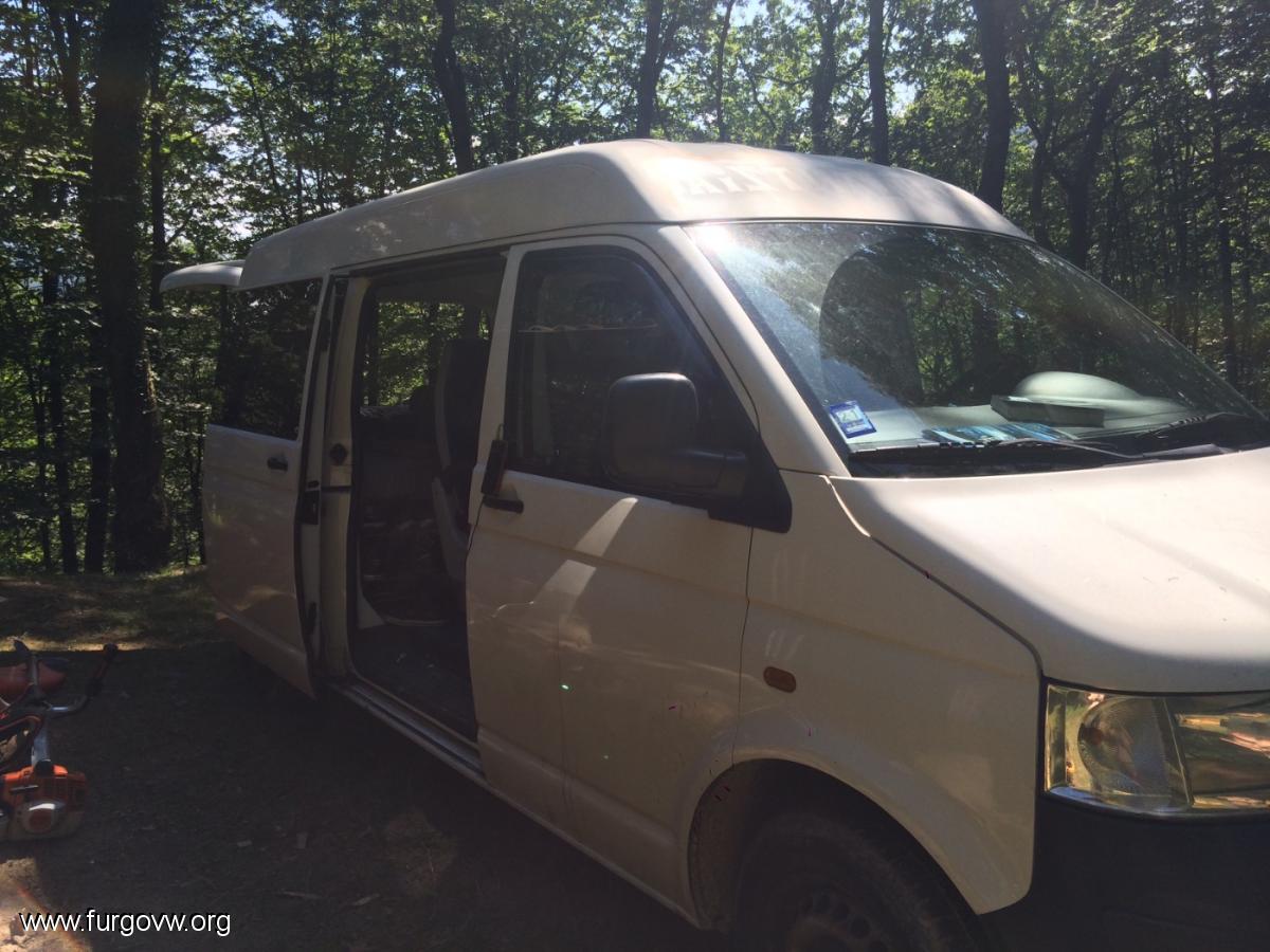

Y si, como habreis visto que se yo que sois unos fieras, .ereselmejor no me la pintaron entera porke el techo sobreelebado se lee de las pegatinas ANBULANTZIA!! En la parte superior frontal!
Alguien sabe si eso puliendo solo se iria y quedaria bien?
¡¡a porrazos se aprende en esta vida!!
kanelin
Hola...prueba a pulir....sino....puedes pegarle algún vinilo o hacerle algo diferente
