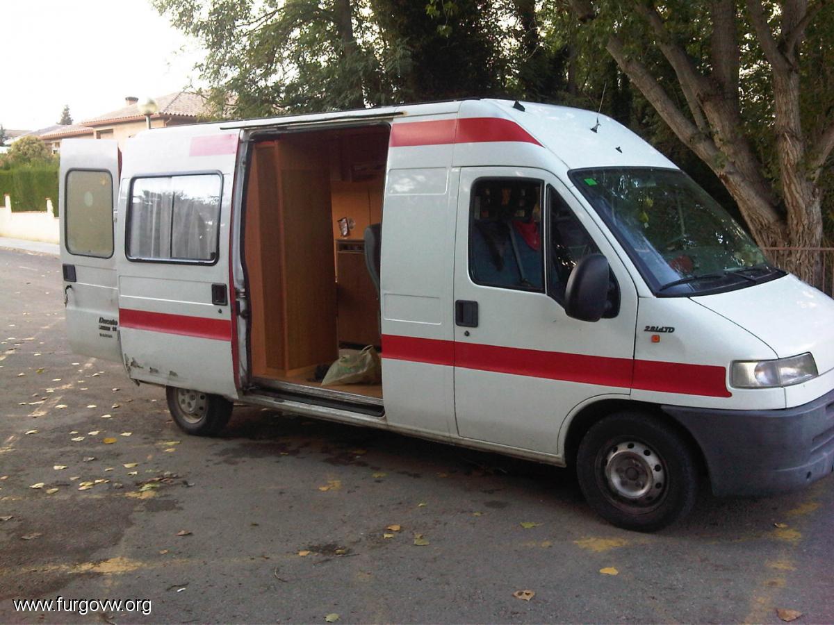

Yo acabo de comprar una ambulancia de la cruz roja en el país vasco y ahora mismo estoy en el proceso de preparación, la verdad es que poco os puedo contar ya que la quiero para varias cosas y por eso la preparación va a ser un tanto especial, por un lado decir que trabajo en emergencias y también me dedico a dar cursos y quiero utilizarla como aula móvil ósea una ambulancia equipada por dentro igual que una uvi móvil para ello voy a dejar los muebles del lateral que están diseñados precisamente para albergar todos los equipos médicos que se utilizan, por otro lado quiero utilizarla para llevar materiales  de los cursos ósea que pueda dejar el mayor hueco diáfano para llevar por ejemplo una cama hospitalaria y por ultimo quiero prepararla para poder usarla como camper ..... ¿Como se guisa todo esto? Jeje pues os lo contare después de la publicidad ...jejejeje valore convertirla en furgón de logística con el mismo carrocero que fabrico la ambulancia (emergencia 2000) pero al final he localizado un carrocero de autocaravanas muy cerca de donde vivo que me lo ha puesto fácil para hacer ciertas modificaciones que yo le he pedido y homologarla como furgón vivienda. Ahora mismo estamos en eso y espero que antes de dos semanas ya este todo ok y legalizada para pode empezar yo a hacer pequeñas mejoras .

yo soy uno mas que decidio comprar una ambulancia,
la compre por 2900€
como todas las ambulancias, las jubilan a los 8 años,
tenia 210.000 KM que si, asusta, pero despues de una prueba de
compresion en el motor i dar el visto bueno a por ella.
2.8 idTD 127 cv reprogramada a 138 cv
Durante bastante tiempo lleve una camperizacion minima, i la tenia Homologada como furgon,
ahora hace un par de años la homologe como vivienda al remodelar-la completamente.
decir que justo esta semana cumplio los 15 años, 400.000km  i siceramente, como la seda :)

me pilla que hace ya tiempo que hice papeleos, pero vamos.
de ambulancia 8 plazas + camilla la convertí a furgón (perdiendo toodos los asientos acepto los de la cabina)
simplemente un certificado de taller, un papelucho de la casa ( fíat en mi caso) i para ita extraordinaria.
quitando lo que te piden que a groso modo viene a ser: pegatinas que ponga ambulancia, pirulos, sirena, placa so, i creo que no me dejo nada!
una vez furgón, si te lías a quitar el panel interior (vinilo duro) decirte, que soldado al chasis, llevan unas planchas de metal sadismos, que se montan para una mayor protección del  de atrás. yo los quite ( unos 170 ka aproa.)
despues para homologar a vivienda, pues como todos, armarse de valor y paciencia  plaante tu!
si por casualidad eres de por aquí ( catalineta) podría mandarte el numero del ingeniero que es de confianza ;)
en todo que pueda echar una manilla, ya sabéis ;)
