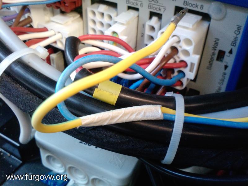

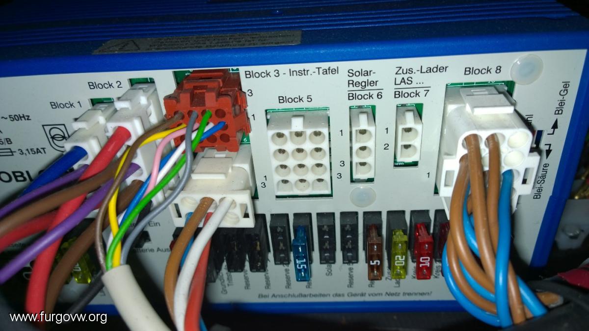

Aquí están las fotos!!!
Muchas gracias
pronillo
Diciembre 29, 2014, 20:42:14 pm #3 Ultima modificación: Diciembre 29, 2014, 20:47:02 pm por pronillo
Hola Rosa, a ver, en la ficha "solar" de tu EBL99 tienes que poner el positivo del regulador al pin 3 y el negativo al pin 1.
El fusible le marca de 10A color rojo, pero dependerá de la carga que de tu placa, 10A, 15A o 20A
En tiendas de electronica tienes ese tipo de conector y los pin para montar.

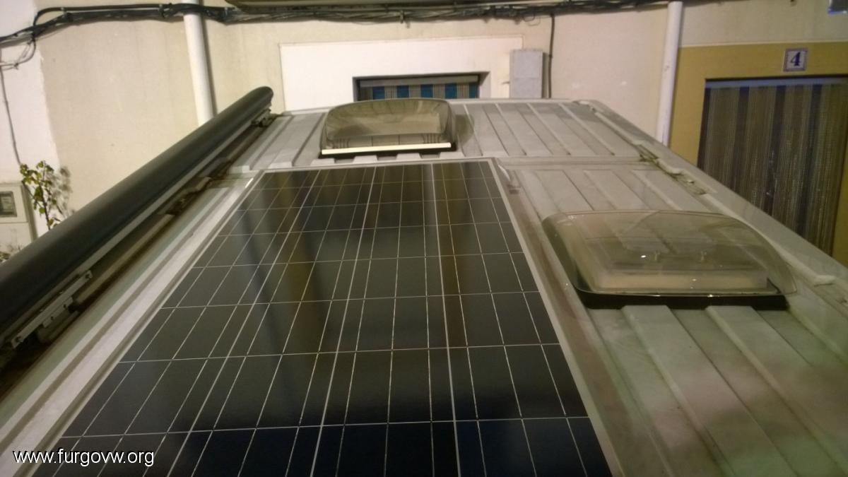

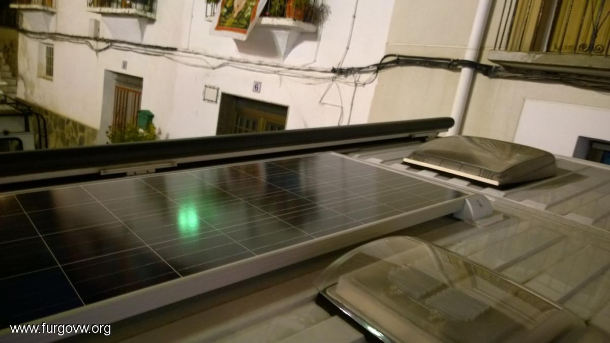

Lo prometido es deuda...aunq un poco tarde!!! ;D
Funcionan de maravilla!!!
Muchas gracias!!
