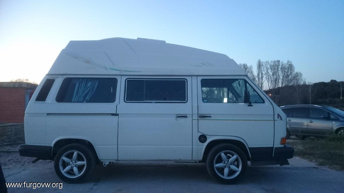

Pero montaste las 4 o solo las traseras?
Al montar un mayor diametro se nota mucho la diferencia en la altura de la furgo?
buenas, monte sólo las dos de atras, pues al ampliar el diámetro recorre más por vuelta y desarrollas más velocidad a menos vueltas. La altura sube un pelín el culo
un saludo
jcepn
A mi me gustaria montar un desarrollo considerablemente mas largo, por ejemplo pasarme del 225/55 R16 actual al 225/70, me conformaría con ir a 2500rpm a 90kmh por ejemplo, una velocidad minimamente aceptable para viajar dentro de los valores de par maximo del 1.9 aaz. Pero esto supone subir unos cms mas el culo de la furgo, todo eso suponiendo que no conlleve mas consecuencias.  .baba

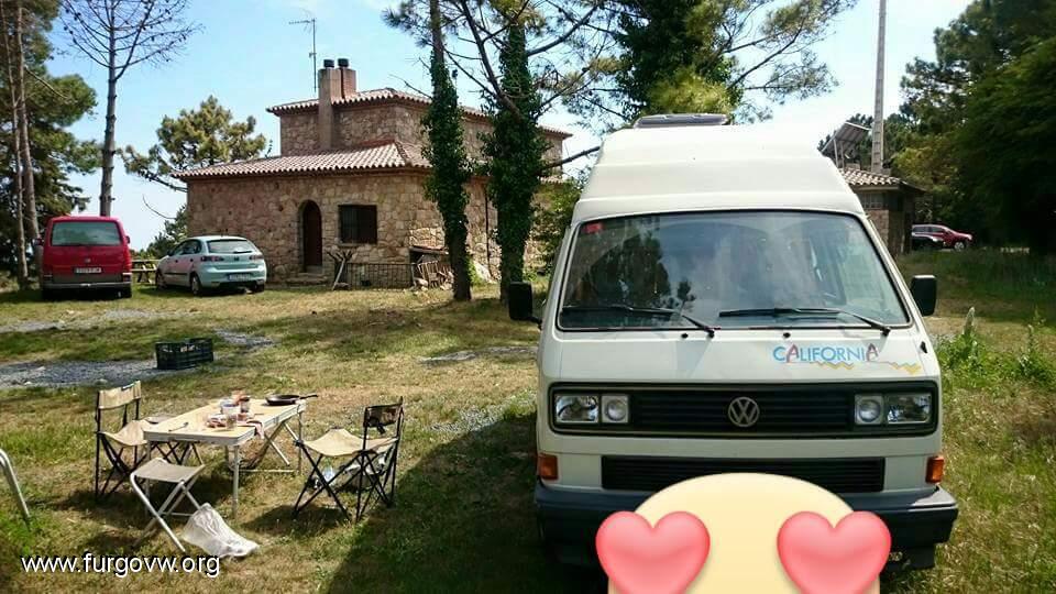

Excursión a La Mussara,  un bonito lugar de montaña en Tarragona, donde parece que el reloj se paró hace años
