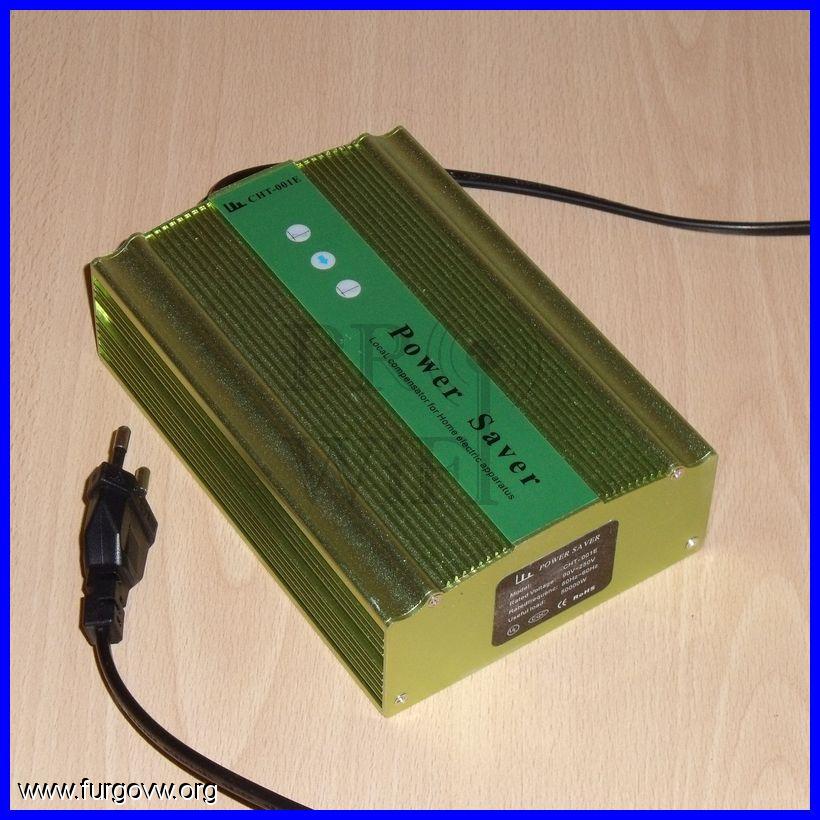

¿Es posible mejorar la onda senoidal modificada de los inversores poniéndole a la salida de 220v un condensador electrolítico para corriente alterna? algo como esto: http://www.ebay.es/itm/CAPACITADOR-DE-MAQUINA-PARA-SECADORA-NEVERA-Y-LAVAVAJILLAS-/181565679195?pt=Electrodom%C3%A9sticos&hash=item2a4628665b
Lo pregunto porque bicheando por E-Bay he visto este cacharro que no se muy bien cómo funciona:
CAPACITADOR-AHORRADOR MONOFÁSICO 50KW
Con este super-capacitador tendrás la mejor inversión en la instalación.
Enchufe el capacitador de 50kw al inversor junto con un ladrón de corriente.
- Alargarás la vida del inversor
- Alargarás la vida de las baterías
- Alargarás la duración de las baterías
- Evitarás que los picos de arranque produzcan averías
o mal funcionamiento de la instalación
No tiene nada que ver con los ahorradores de base de enchufe
de muy poca capacidad y mala calidad.
KIT VÁLIDO PARA FRIGORÍFICO Y CARGAS INDUCTIVAS
(MOTORES, MICROONDAS, ETC)
El frigo me funciona perfectamente, pero los ventiladores a 220v no, ni nada que tenga motor, ya sea una batidora, un exprimidor, etc, pues hacen un ruido infernal y se calientan sobremanera. Quizá se pudiera solucionar con el condensador que dije al principio? O es una idea descabellada? Saludos

Hola.el inversor de onda modificada  o rectificada no se puede mejorar con ningun condensador conectado a la salida.lo que hacen es almacenar un poco de electricidad para dar un impulso en el aranque de los motores.hay condensadores  o baterias de condensadores que anulan la electricidad reactiva que aparece cuando hay muchos motores de por medio.la diferencia de onda pura a modificada  es que en onda pura usan unos procesadores bastante mas caros para controlar la frecuencia de salida y los de onda modificada usan 4 piezas bien baratas que solo mandan impulsos a los amplificadores finales, como un led que parpadea mui rapido (velocidad de 50 hercios).es por eso que hay tanta diferencia de precio y calidad.es por los impulsos del inversor    rectificado que te vibran los motores y hacen ruido.en cuanto a la nevera tambien hace ruido solo que el motor esta encapsulado en vacio i por eso no lo oyes.no aire=no transmision de.sonido
