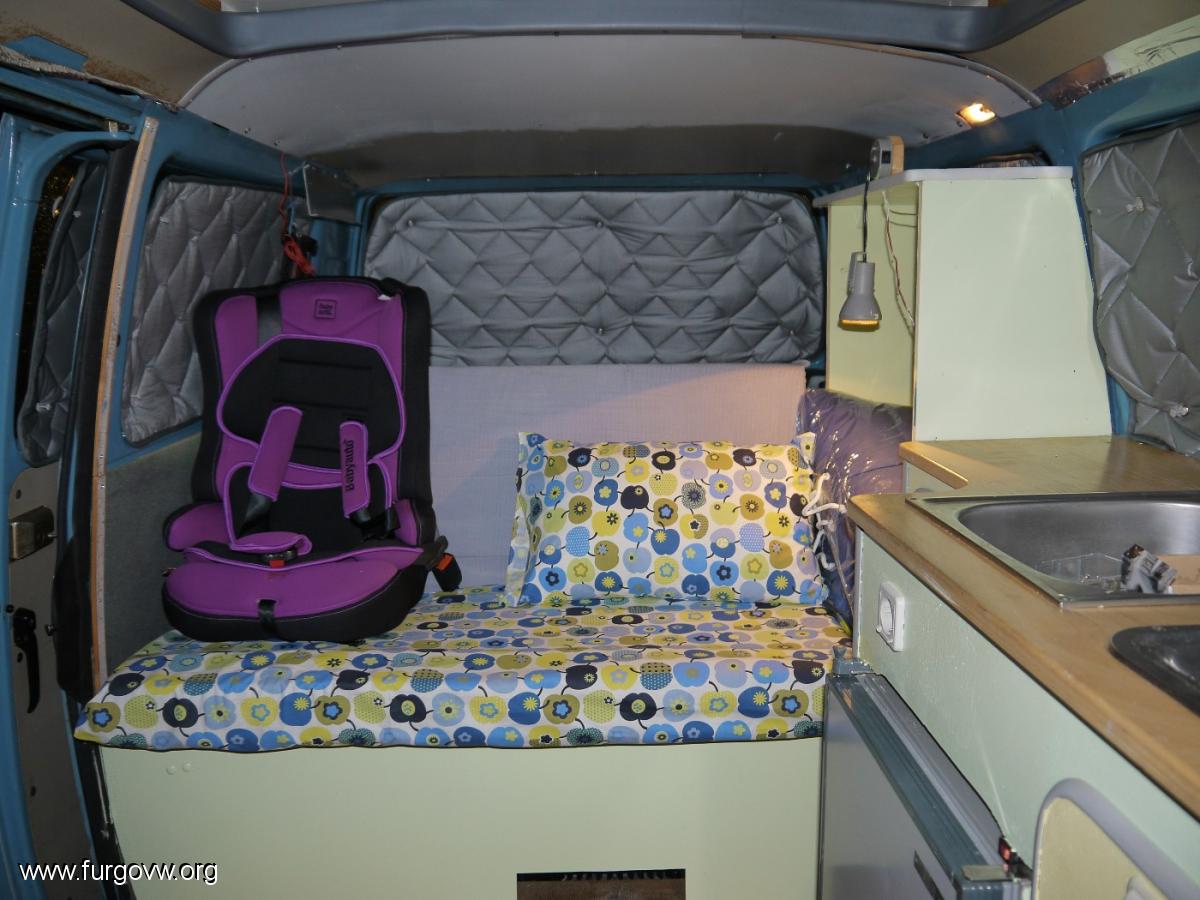

Igual me he explicado mal lo que queremos tapizar es el techo de cabina y el del asiento de atrás y maletero

Ya estamos manos a la obra y no se nos esta dando mal. Ya solo nos falta la zona d cabina. A ver si oS gusta

nacienlos80
Cola de contacto en spray en el panel y en la polipiel, pega al momento
Yo diría q el truco esta en no echar mucha xq si no se cala y no pega.
Aplanar bien con una espátula d plástico para q no salgan pompas, y sujetar un rato las esquinas con pinzas, poniendo algo xa q no se marquen.
Luego atornillar al techo, con arandelas con tapa queda muy bien, y con perfiles tampoco queda mal.
