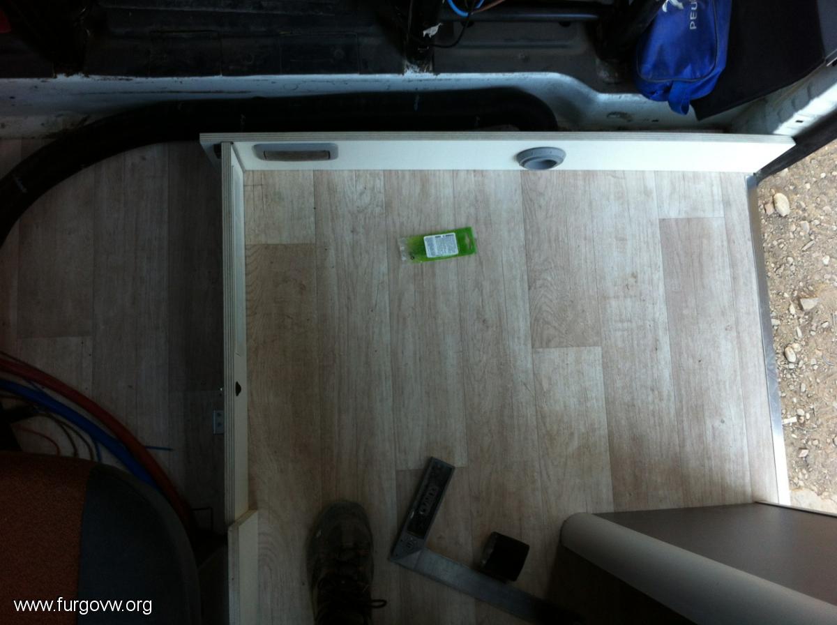

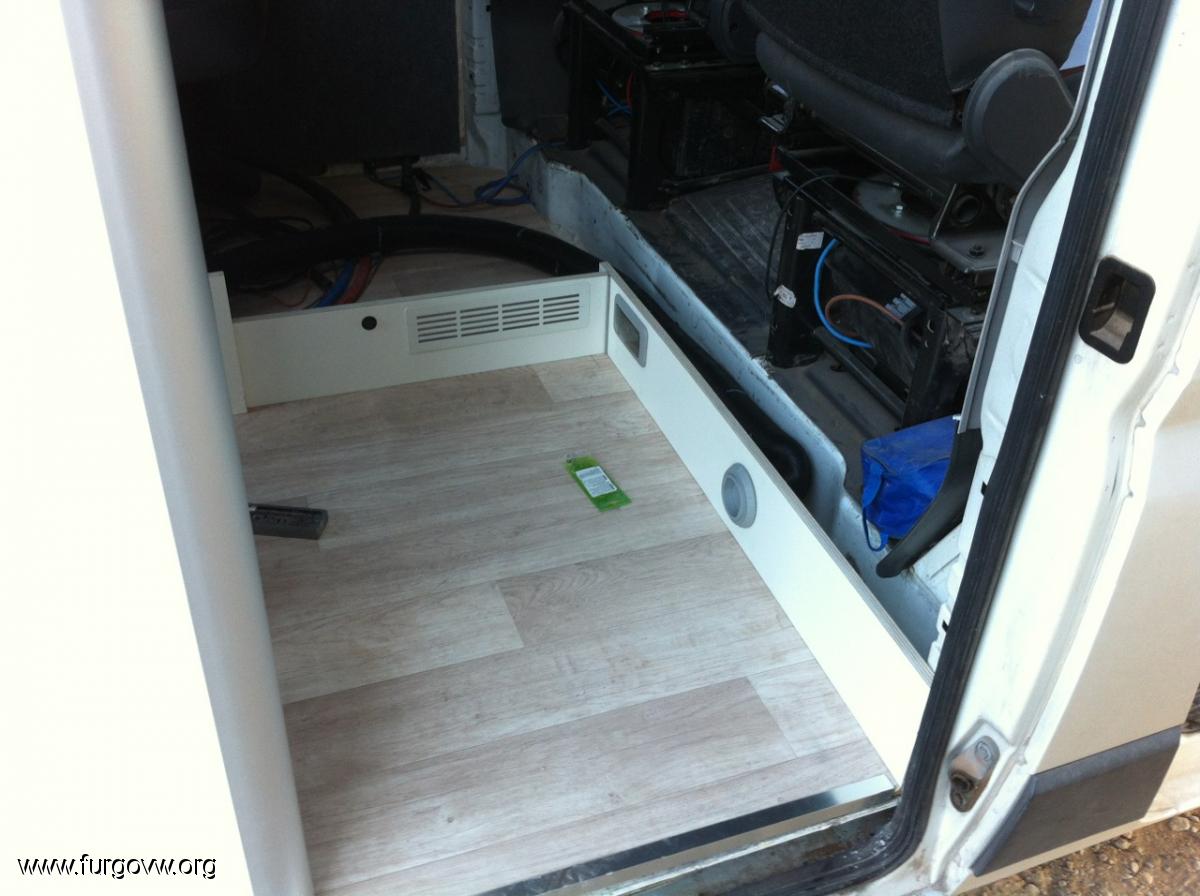

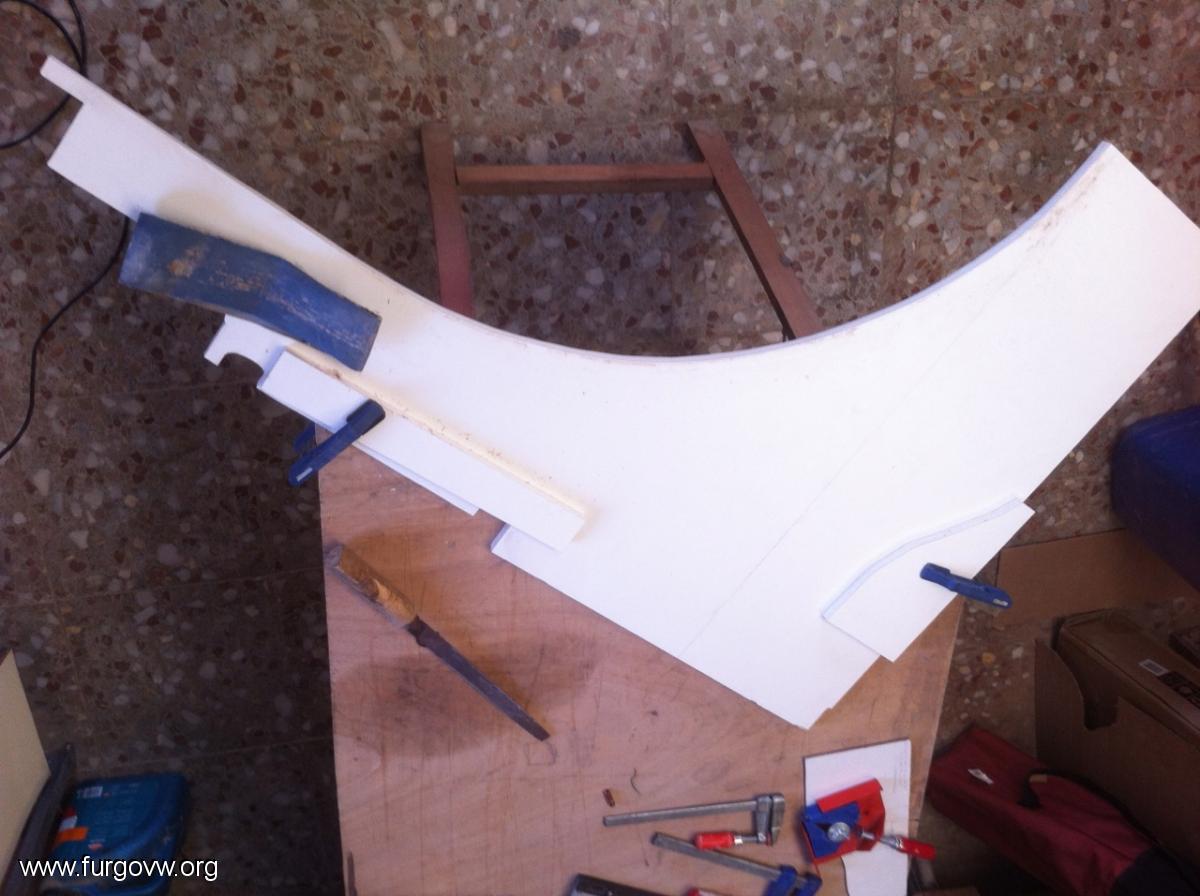

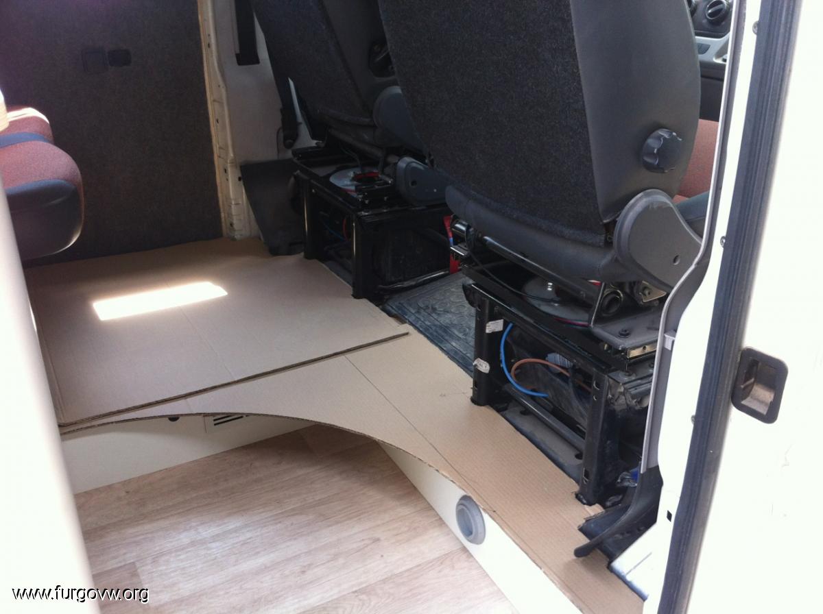

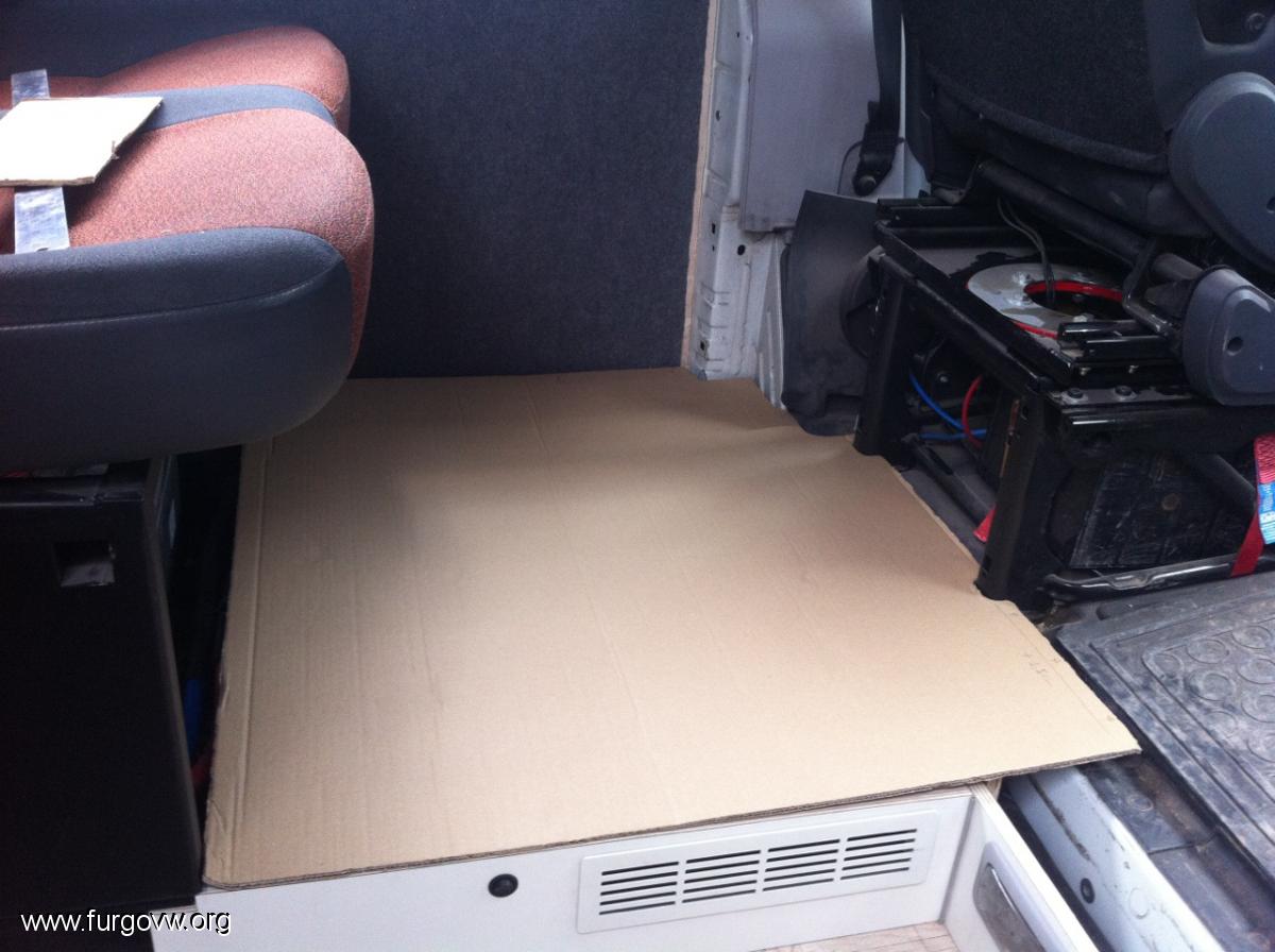

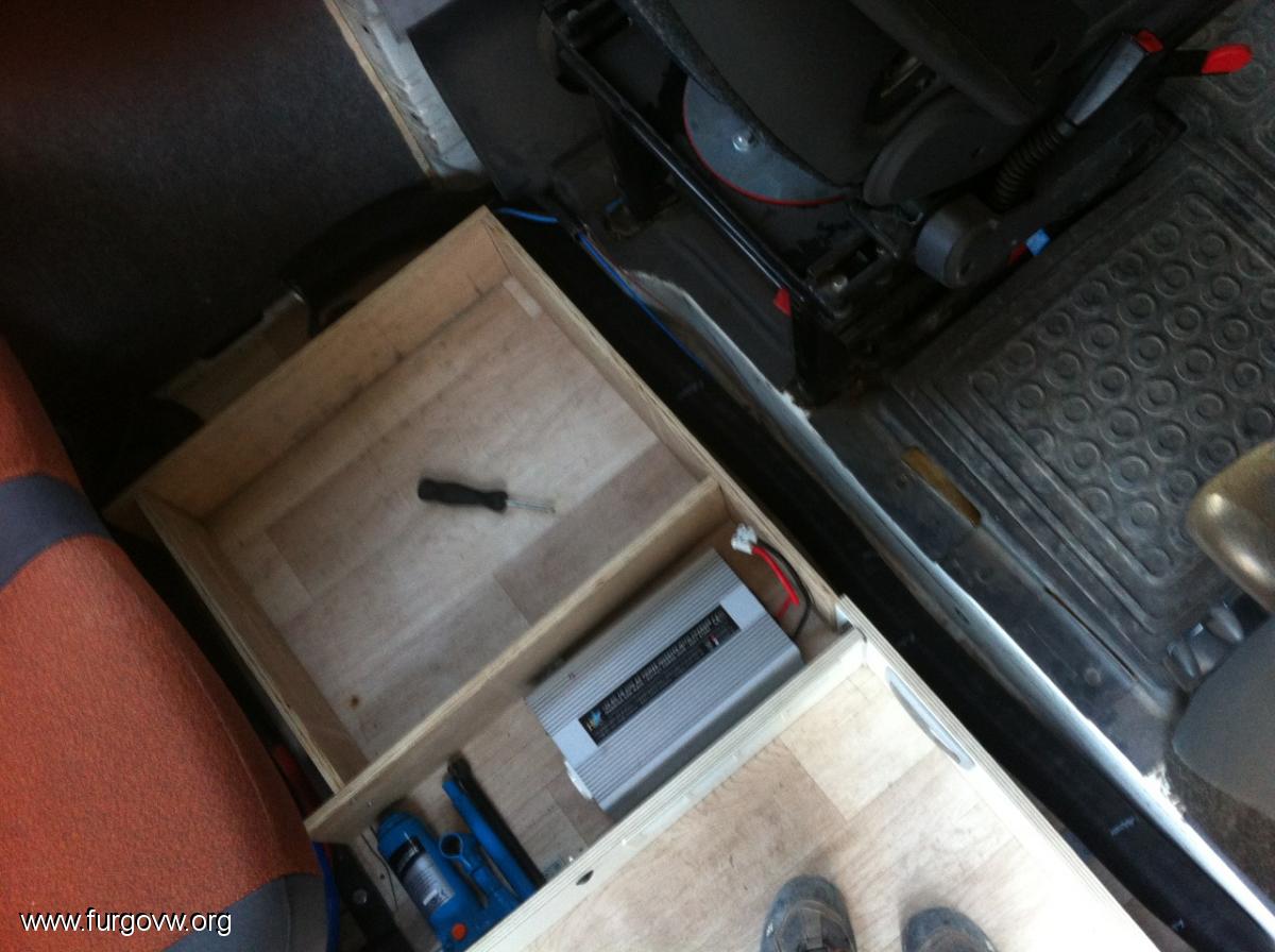

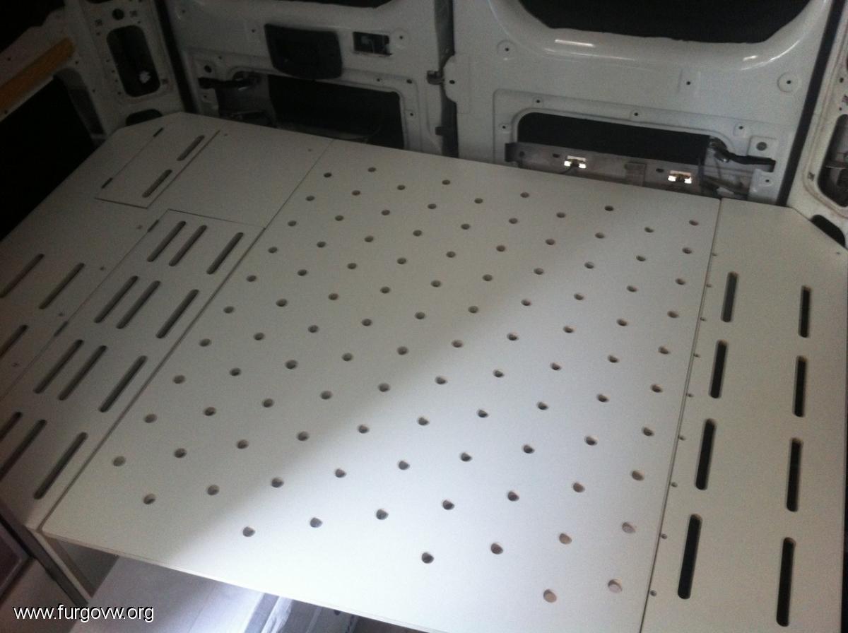

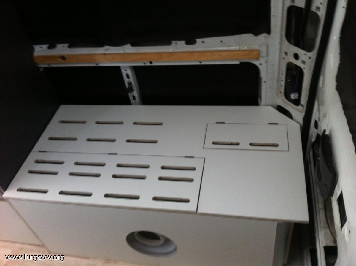

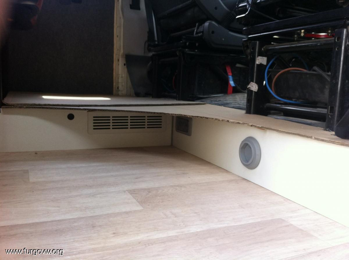

Hoy comparto con vosotros lo que sería la construcción parcial de la tarima. Digamos que está operativa pero a falta de fijar los tableros de forma definitiva y practicar una trampilla para acceder al hueco de almacenaje que queda. Lo primero ha sido plantear la L con la altura adecuada y preparar los extras. En mi caso quería una salida de aire, luz de cortesía y aprovechar para esconder el inversor y su botón de encendido.

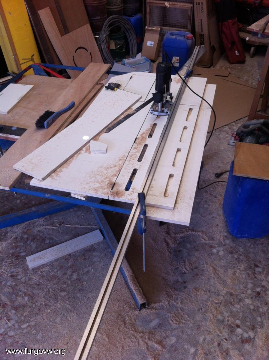

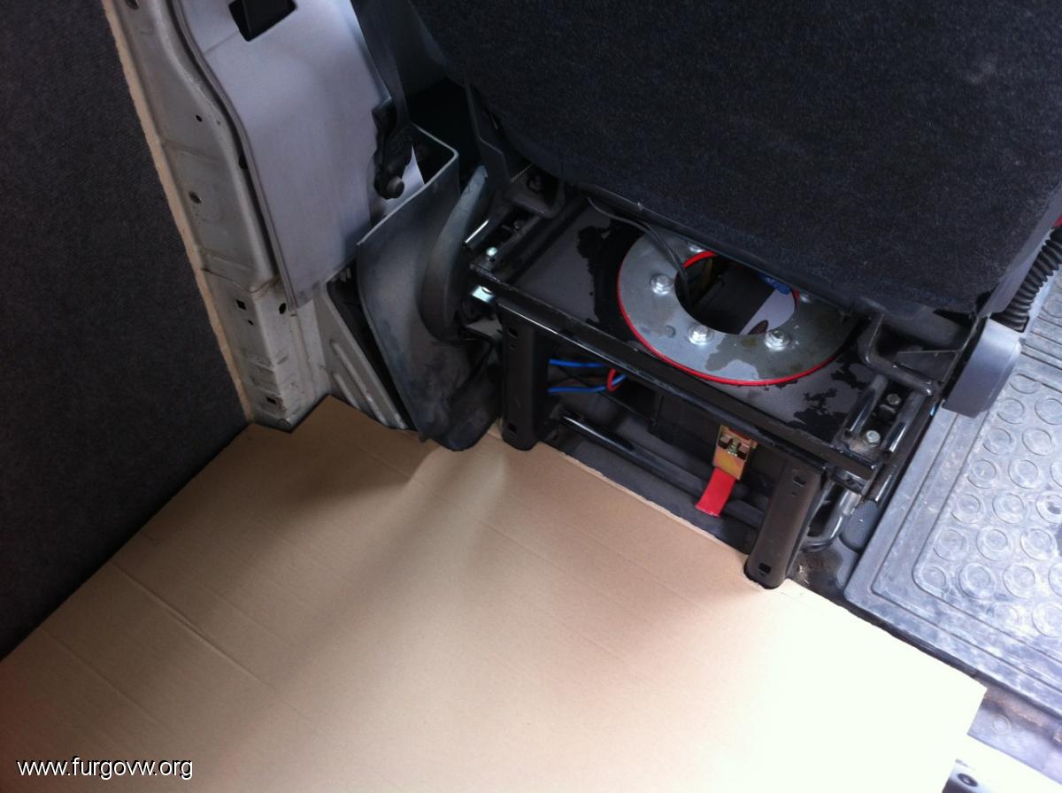

Como tiene muchas ranuras lo mejor ha sido coger unos cartones y fabricar una plantilla lo más exacta posible. Después con paciencia a cortar. Una vez cortada la forma inicial creo que la presenté más de 15 veces. Que si retoca esto, que si lija aquello...al final quedó perfectamente encajada. Una vez hecha la tapa superior he planteado el esqueleto de lo que será el cajón de almacenaje inferior, con un hueco para guardar cosas y el otro con el inversor y las herramientas para cambiar la rueda.

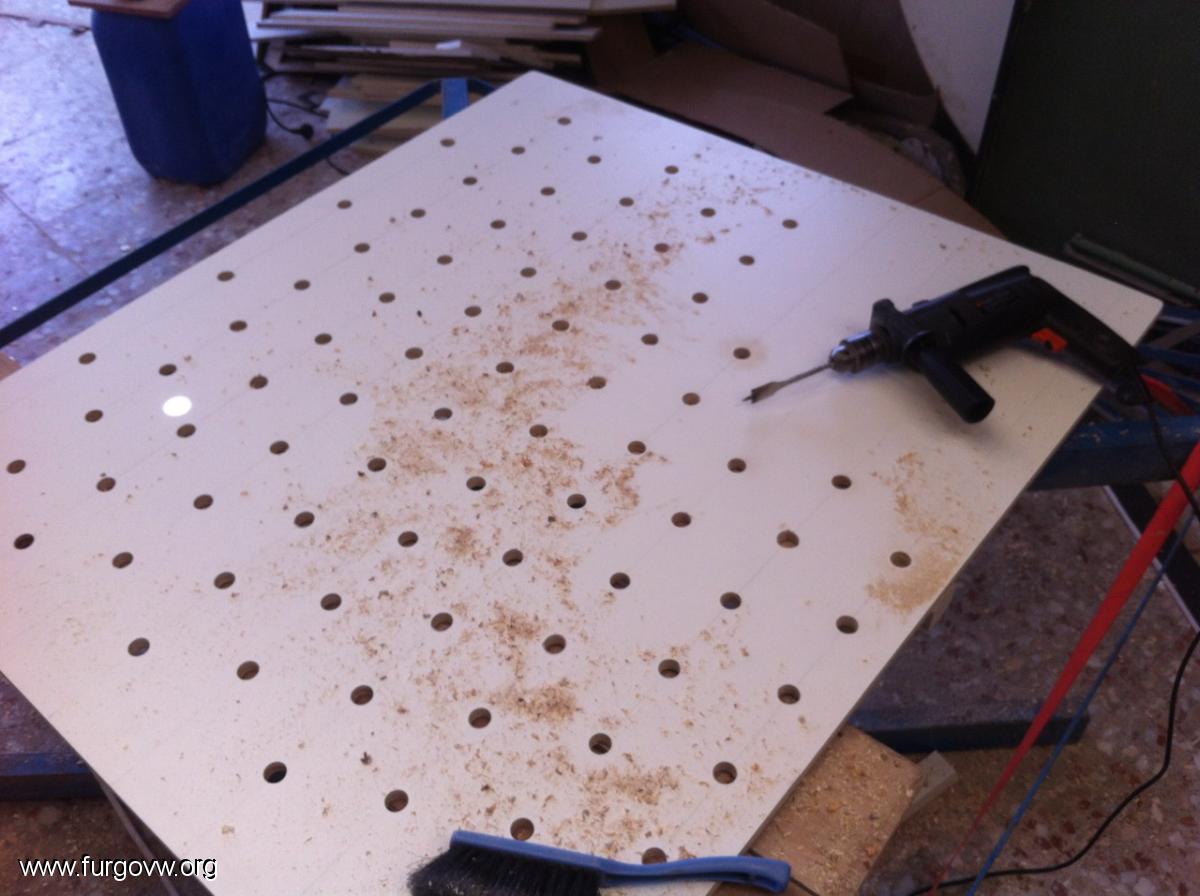

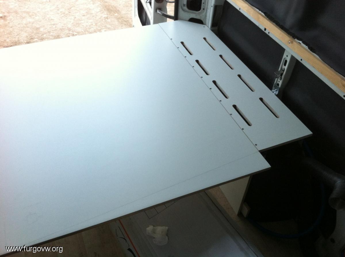

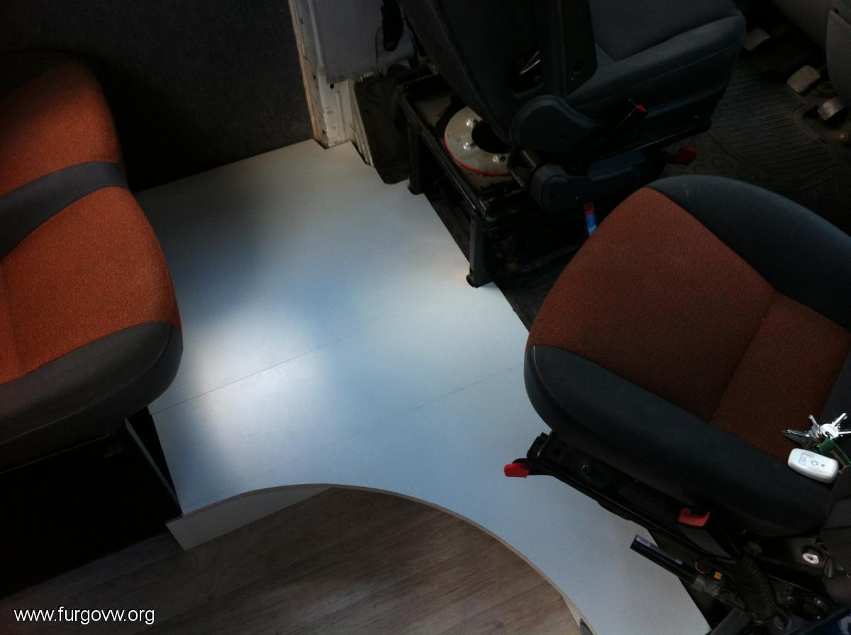

Y después de la tarima me animé con la mesa. Quería una mesa con un tamaño que permita comer varias personas sin estrecheces, aunque no me gustan las mesas en los que el tablero se pliega y esas cosas. Caballo grande ande o no ande. Emulando a muchos por aquí me propuse hacerle una "joroba" para que el asiendo de copiloto tenga su trozo de mesa. Vale que es grande, pero como solo se monta para comer y tal, cuando está recogida ni te enteras que la llevas.

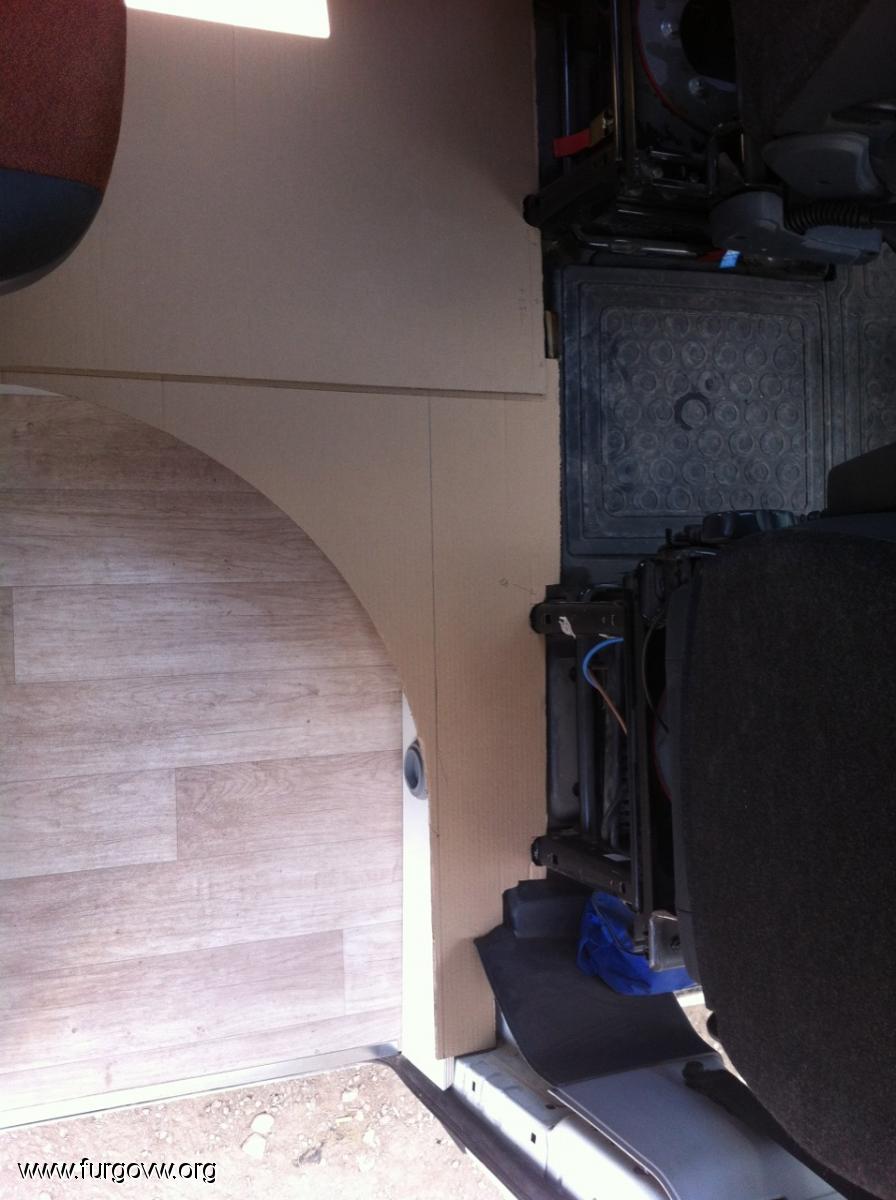

Cuando piseis ahi en medio, no se rompera?
Si te fijas, la junta de las dos piezas irá atornillada sobre una de las paredes del cajón interior. En teoría, una vez bien anclado, no se debería notar la junta. Además quiero que se queden las dos partes bien pegadas porqué voy a forrar los tableros de la tarima con el mismo tipo de suelo sintético, por lo que si hay algún escalón en el futuro se podría producir una grieta.

Te queda bien grande el hueco. Yo estoy con esa zona también, tengo intención de poner el hule una vez puestas las piezas, y luego cortar con el cutter para que abra la trampilla, y dejarlo así, sin poner juntas ni junquillos, que me parece que se ve más y no me gusta. ¿tu como lo vas a hacer?
Paualmon
Cita de: tioka en Diciembre 02, 2016, 16:52:08 pm
Pues tenía exactamente la misma idea. No me convence demasiado lo de colocar perfiles. Creo que le aporta demasiado protagonismo a la tapa, cuando lo suyo es que sea lo más discreta posible. Si despues de hacerla el resultado no me convence entonces si le añadiré unos remates.

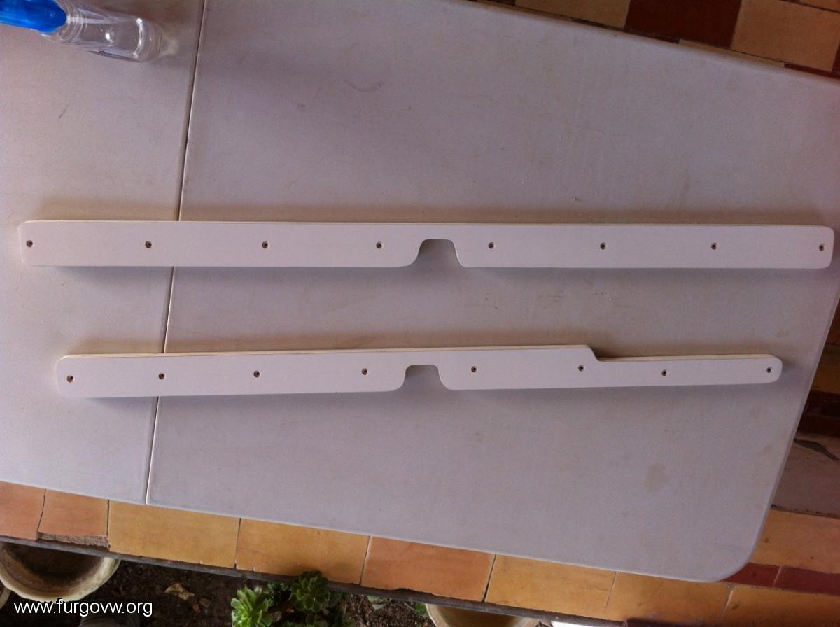

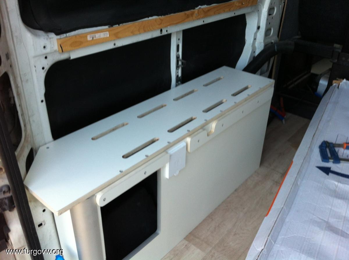

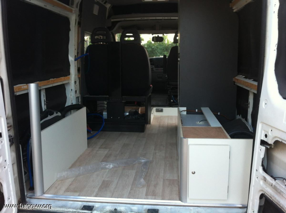

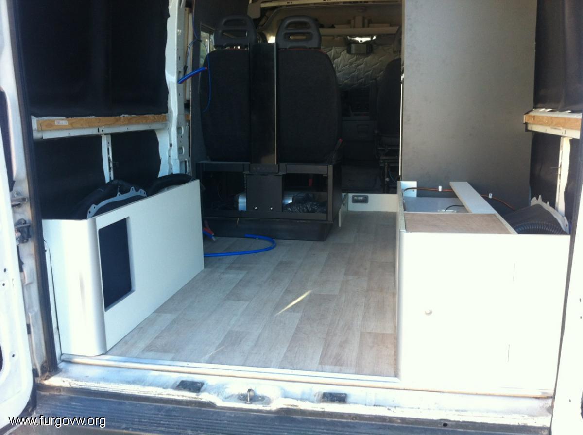

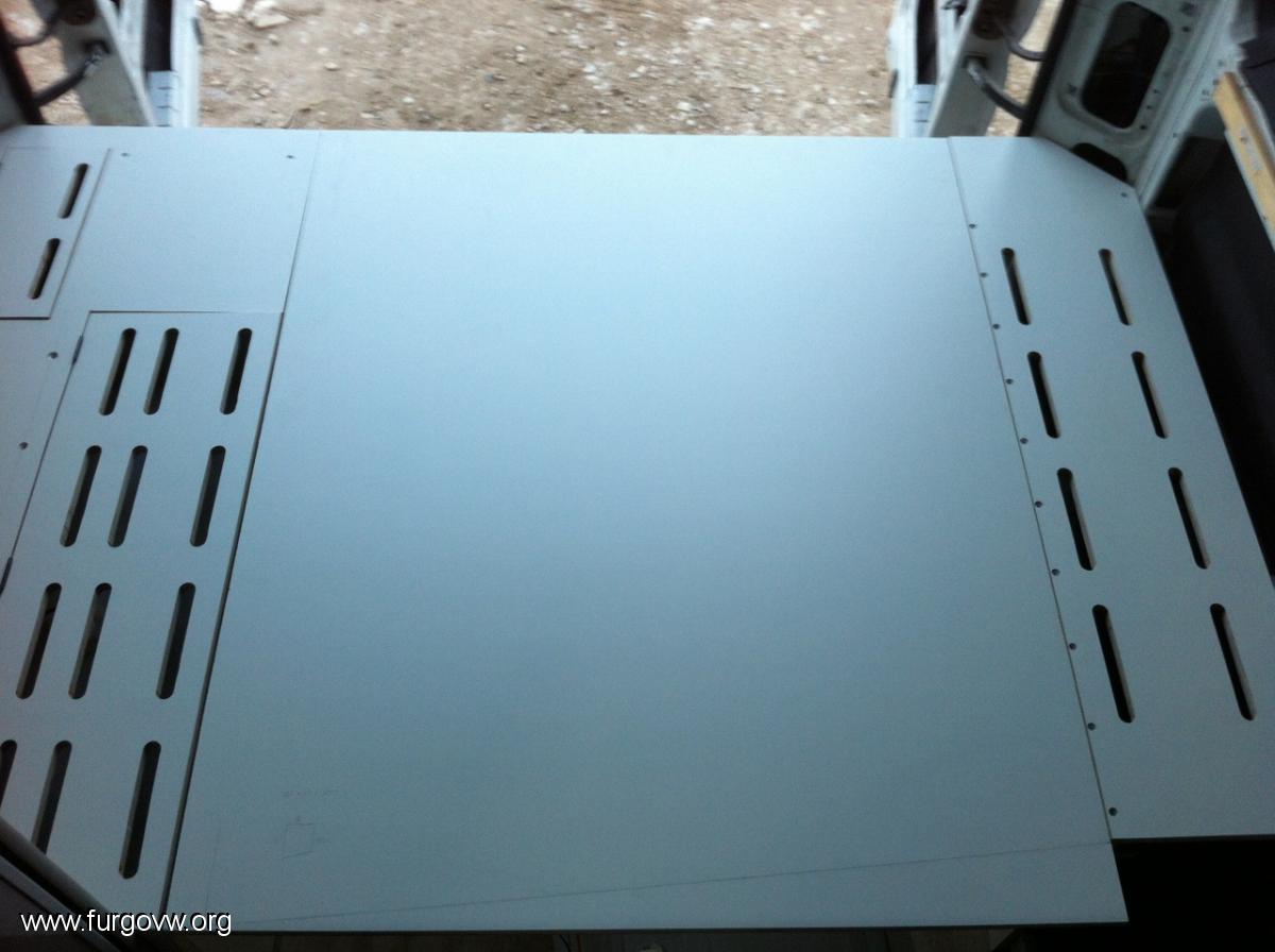

Buenas tardes, aquí os traigo unos avances de la cama de abajo. Una vez solucionado el tema gas y las instalaciones de agua ya es momento de concretar los arcones de ambos lados. El arcón de la parte izquierda lo he hecho muy delgado. Tan solo se puede aprovechar el hueco entre el paso de rueda y la parte trasera de la furgo. Mi prioridad era conseguir un maletero lo más ancho posible. De lo demás poco que explicar. Casi lo que se ve en las fotos. Puse un par de protuberancias a la tabla central para que encajen en su justo lugar y no se puedan quedar mal encajadas en ningún caso. Después de hacer los listones para apoyar la tabla central me di cuenta de que se me había olvidado contar con la toma de ducha exterior, así que hice una pequeña chapucorrección y arreglado. Las trampillas del mueble del lado derecho son para inspección de bomba de agua y la otra para depósito, aunque casi más por el tema del tubo del gas. Leí (igual me la colaron, no lo sé) que el tubo del gas tiene que poder ser visible en todo su recorrido. Así es que pensé que con una trampilla ahí lo solventaría, a la par que sirve para acceder a la parte superior del depósito por si las moscas. Y de momento esto es todoo.

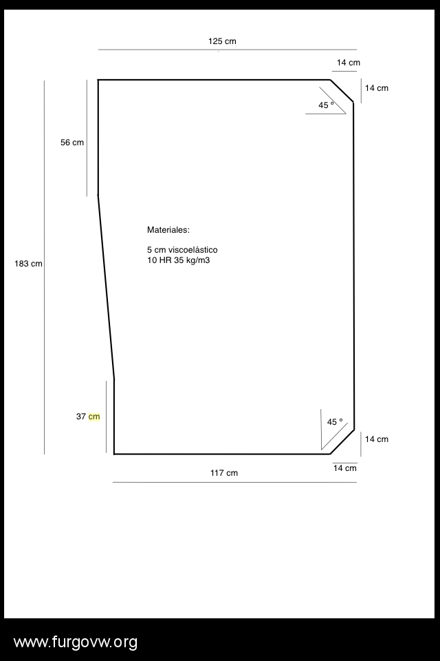

bonito trabajo. Me puedes decir que medidas tiene el depósito de aguas y cuanto mide la cama.

No te había contestado porqué no he encontrado en mis documentos el modelo específico y tampoco parece que está ya a la venta (o por lo menos no lo he visto). De todas formas lo mediré abriendo la portilla de mantenimiento del depósito. Sobre el tema cama te adjunto una imagen del croquis que mandé para que me hiciesen un colchón a medida. Por cierto, con la combinación de materiales que sale en la imagen y sus densidades....la verdad es que se duerme de lujo.
