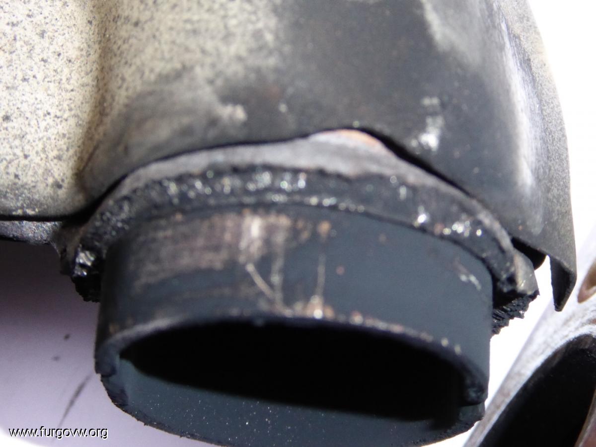

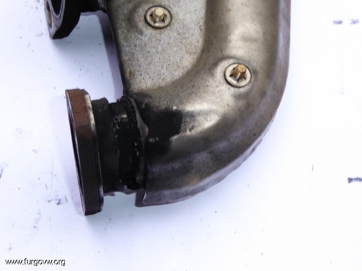

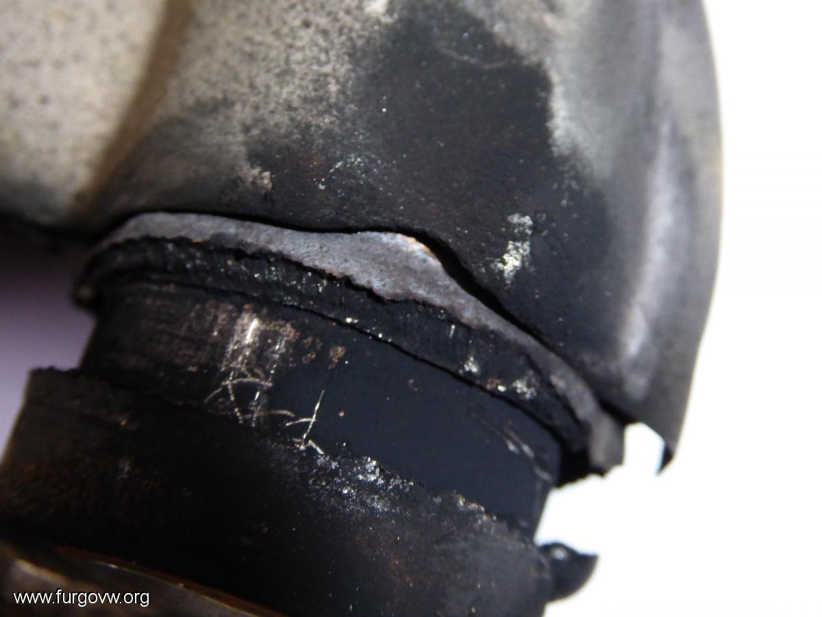

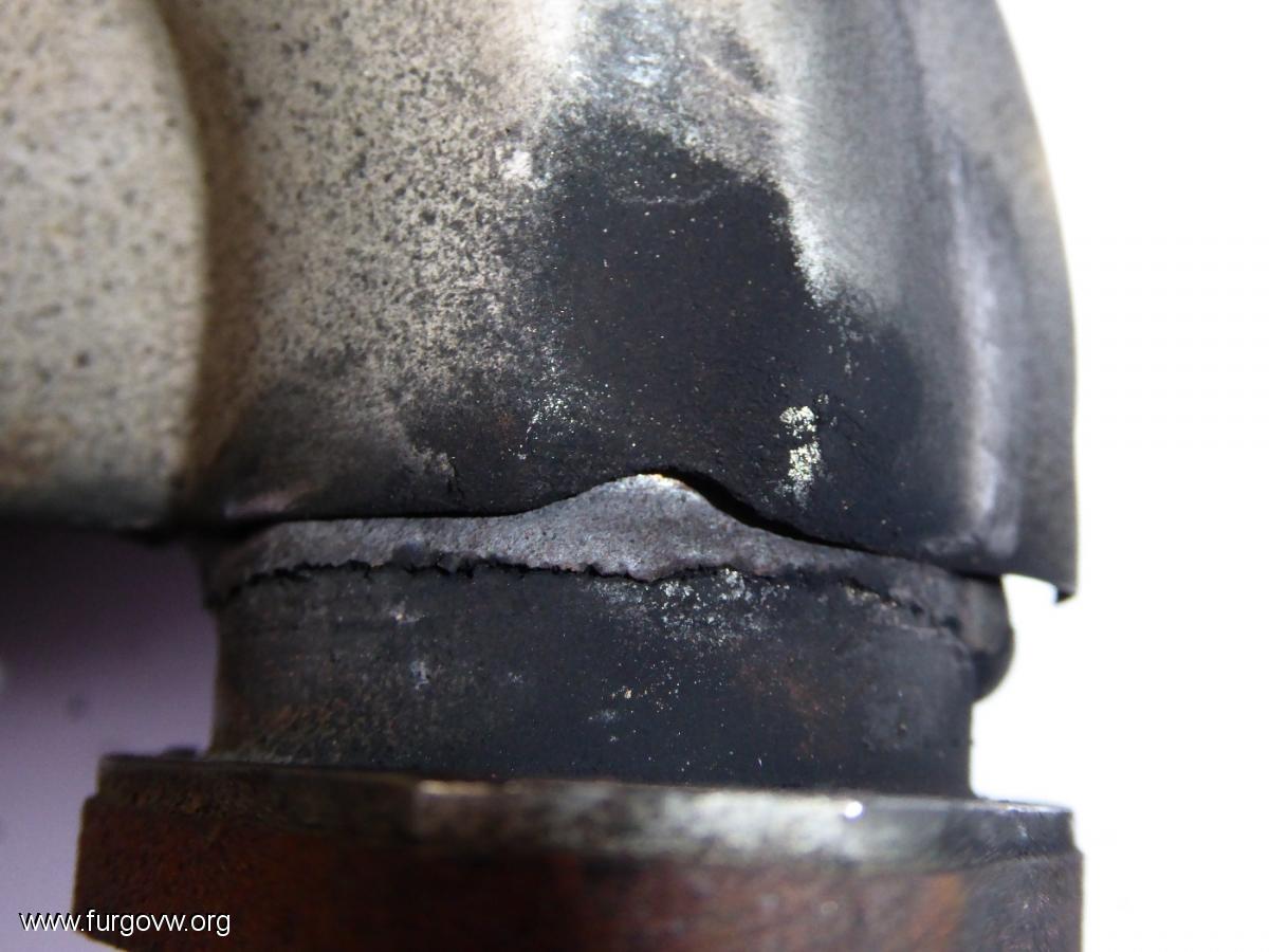

Hola:
Vengo de reparar la furgo, al final tenía solo una soldadura rajada todo alrededor muy similar a las fotos que muestra hellnacho así que al final trataré de soldarlo con las indicaciones que vi en los hilos del foro, y tener el colector viejo de recambio, como bien dice hellnacho la pieza es muy cutre, las soldaduras mal hechas con unos cordones de pena que unen el colector con las piezas ovaladas que se atornillan al motor, trataré de poner fotos, el caso es que desmontarlo da trabajo. En concreto en Vaz-Pol motor les llevó 2.5 horas, fueron muy profesionales tanto en la atención como en el presupuesto y la puntualidad, muy diferente de autos sanchez.
No se si se debe poner pero lo digo para que quien le pase pregunte en varios talleres antes de hacer la reparación.
El colector comprado en Ebay nuevo y puesto en casa 444.50e
Desmontar el viejo y montar el nuevo en Vaz-Pol (Ellos pusieron la junta y tb cambiaron una junta del turbo ya que tuvieron que desmontarlo para extraer el colector) 153Euros.Total de la broma= 597,5Euros.  Solo en la vw de ferrol el colector solo sin juntas ni tornillos valía 618Euros.

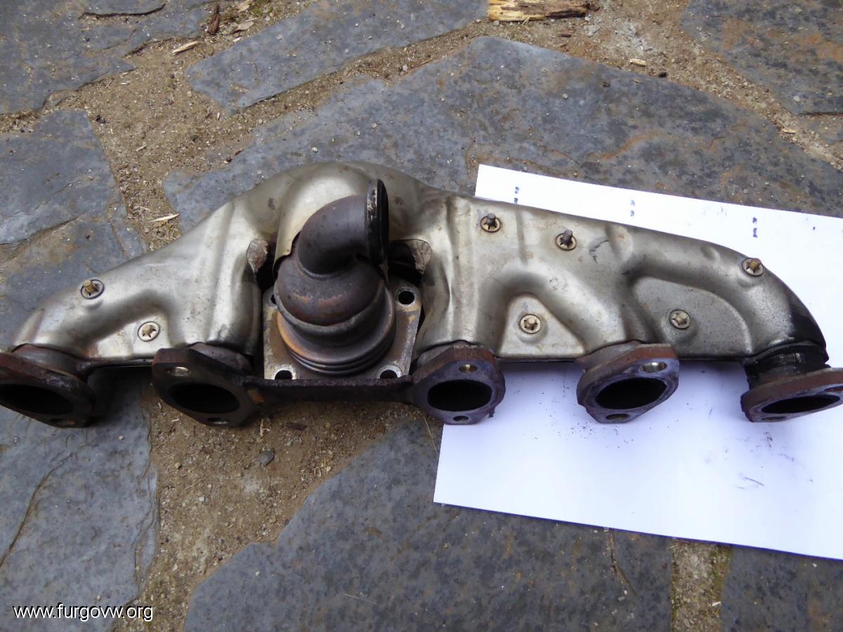

Enero 10, 2015, 11:04:12 am #37 Ultima modificación: Enero 10, 2015, 11:06:12 am por serxi000
Dejo unas imágenes aunque no están muy enfocadas.
Fonsigarrido
Por mi propia experiencia, soldar el material con el que esta fabricado el colector original es una chapuza, se vuelve a rajar o no queda 100% sellado, y ademas el soldado hace que el material se retracte y se quedaria el colector soldado mas corto y no encajaria perfecto con su junta.
La solucion es comprar un colector que venden en Alemania (a ver si encuentro el enlace), que a parte de costar la mitad que el original (300€) esta reforzado y mejorado. La mejora es que el circuito interior del colector es 2mm mas grande, con lo cual mayor salida de gas y hombre, no es que vaya a darte mas potencia pero se nota que va mas fina.
serxi000
Cita de: Fonsigarrido en Enero 12, 2015, 12:32:36 pm
