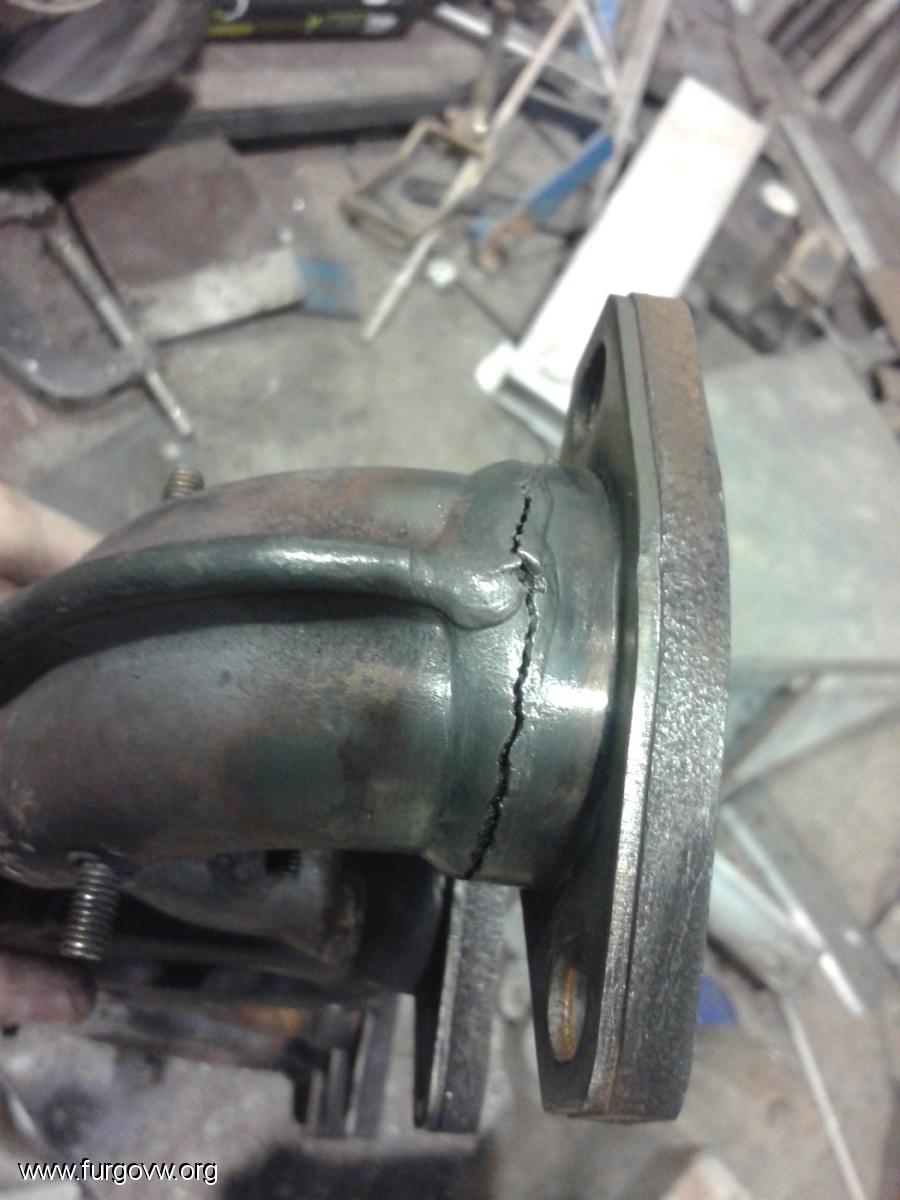

Sin tener idea de mecánica y siguiendo el hilo que se abrió en su día que habla de colectores rajados, acerqué la linterna como pude y se ve una raja en el primer colector (el de la derecha si estás en el morro del coche). Primero pasé el dedo por la protección metálica que lleva tapando los colectores y ya había carbonilla luego ya vi el colector. Los otros no me da para verlos ya que están más escondidos.

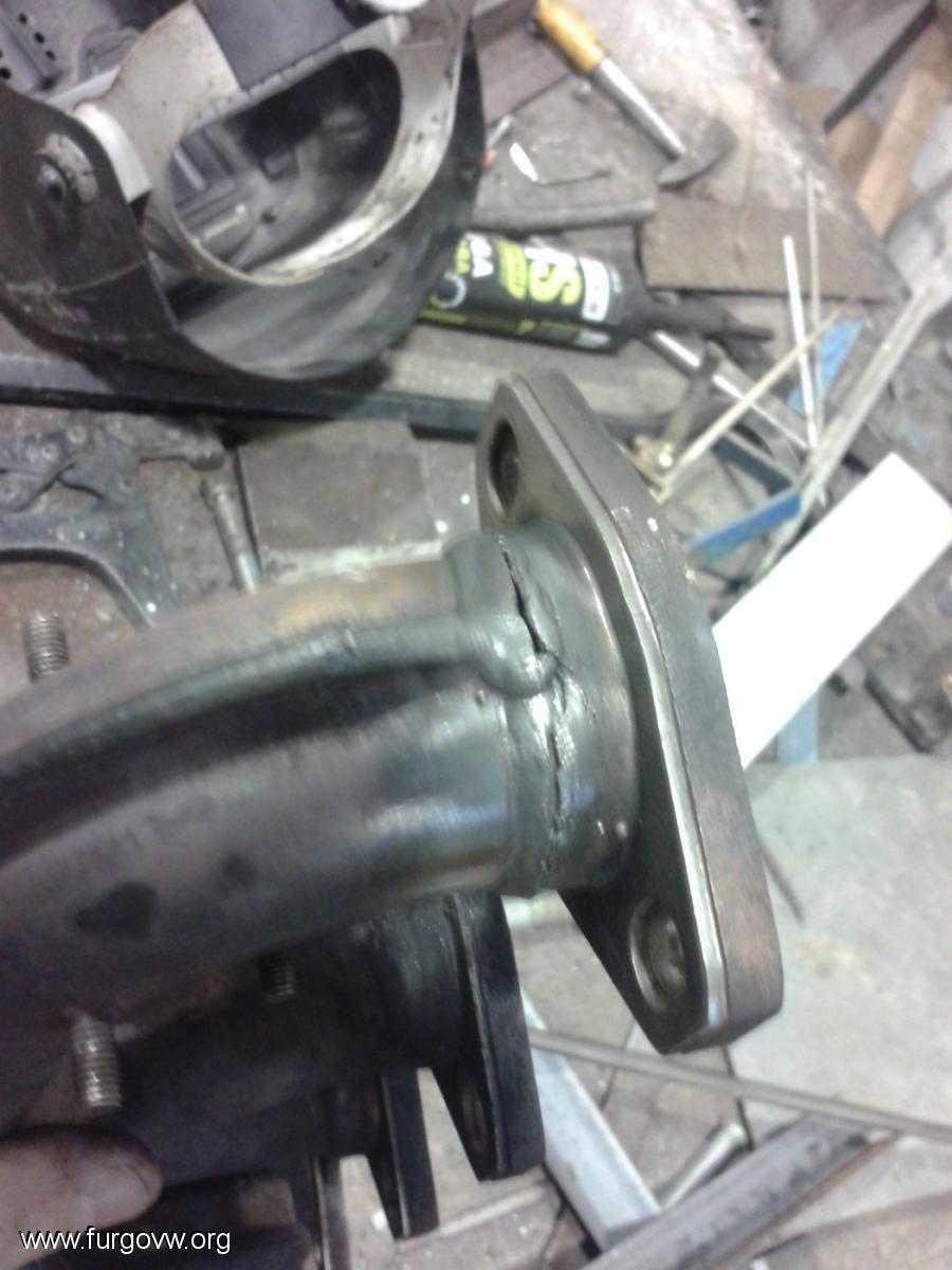

Soldar, el de la 1.9 no se como sera, la 2.5 es de inox. y una vez que lo tienes fuera te das cuenta de lo cutres que son... para ser un vehiculo tan caro, las soldaduras son chungas, de cinco colectores yo tenia rajas en  tres...
si te lo hacen por 300 me parece un chollazo, la verdad, ya te digo que entre sacar y meter me lleve un buen rato... para sacarlo no esta demasiado bien...

Hellnatxo, yo a simple vista veo una buena soldadura, lo que veo es un problema de diseño, ya que se ve como rompen todos por hacer efecto bisagra, posiblemente con tacos de motor mas rígidos tb se solucione el problema
