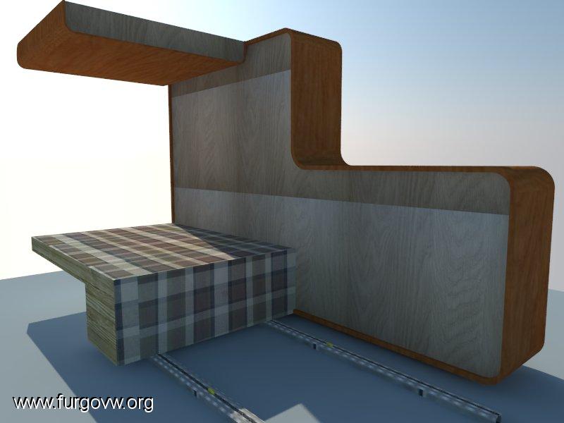

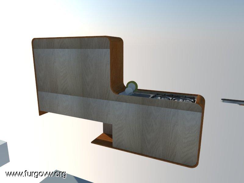

Toco conformarme con seguir delirando en el ordenador:
Mueble principal con cocina y fregadero.
Diseño ducha interior encastrada en el suelo.

tiene buena pinta la idea del mueble con el ketchup... veamos que sale cuando llegue el momento de hacerlo en madera :)
recuerda medir 4 veces y cortar sólo una.
si no te arriesgas, no ganas. si no tomas una decisión nunca sabras si te equivocaste. evolucion positiva.
candeannn
Lo complicado es la "encimera" superior, estoy preparando el sistema para el curvado de madera.
A ver si quedo todo como en el Sketchup  .loco1

Hoy seguimos avanzando un poco con el 3D.....
Vista general:
Detalles suelo de teka:
