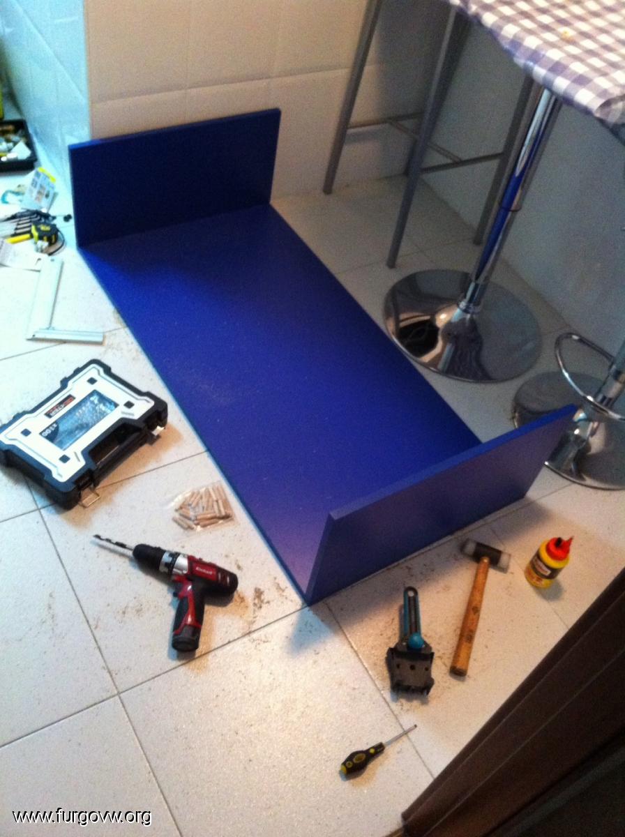

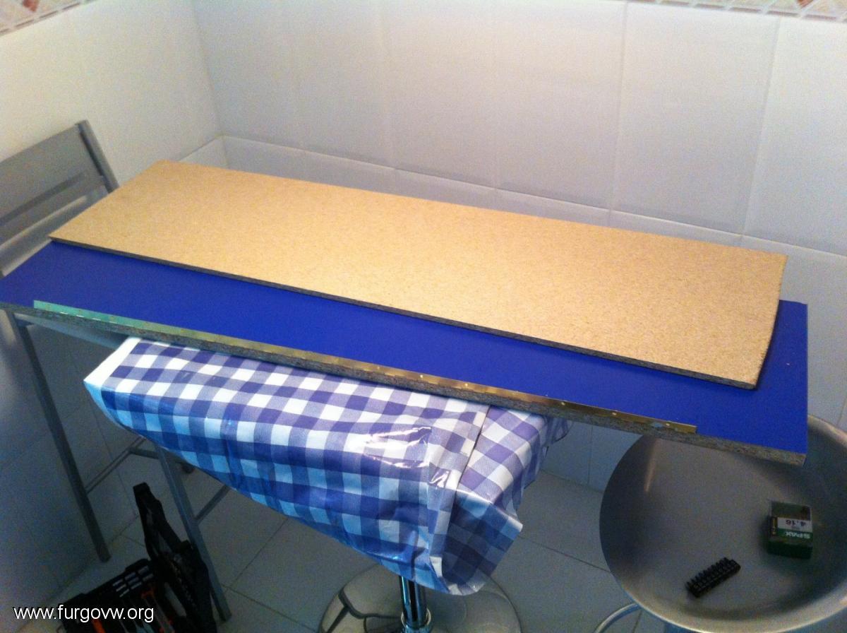

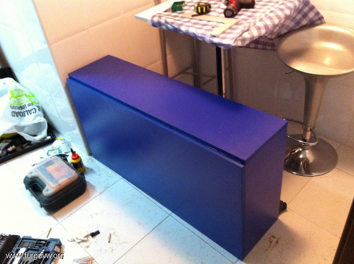

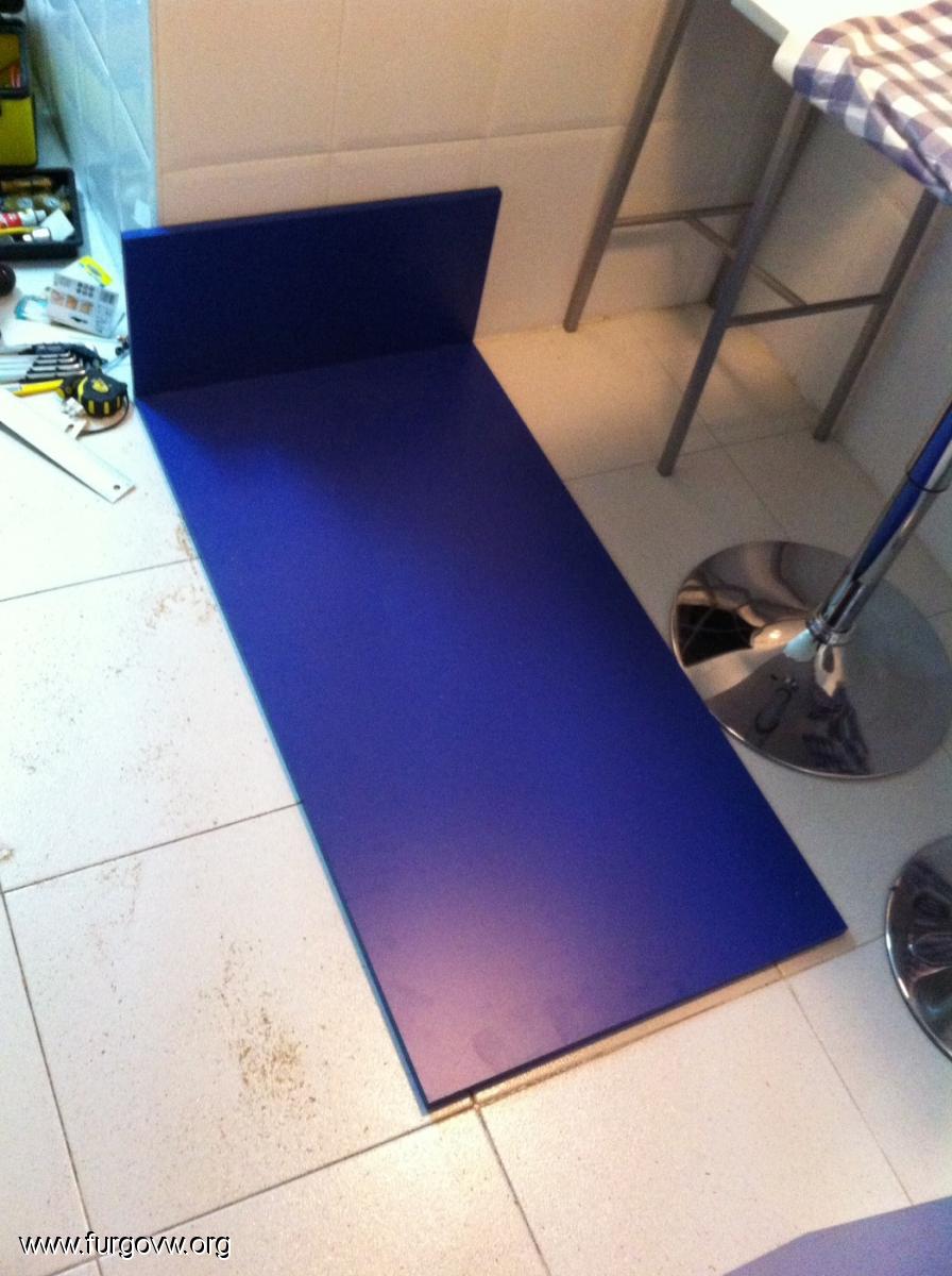

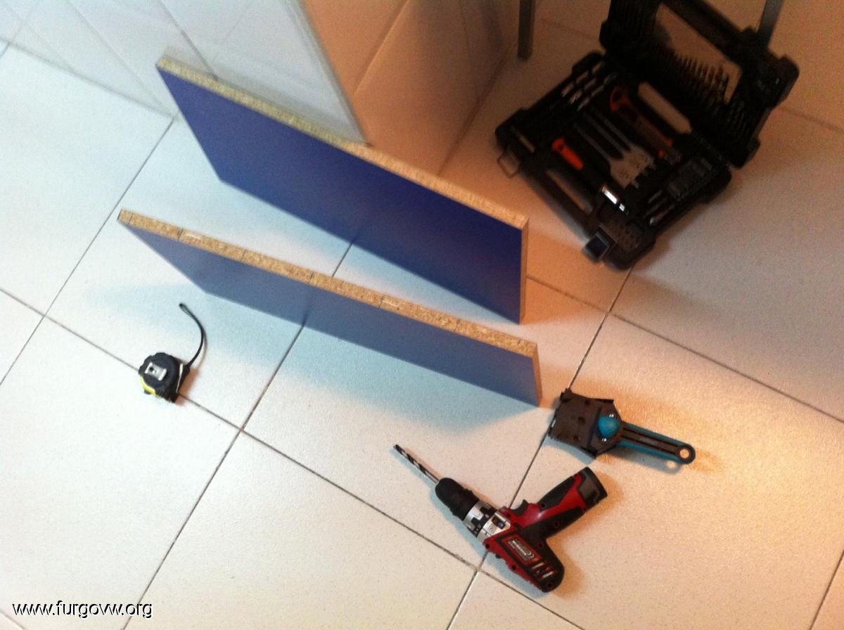

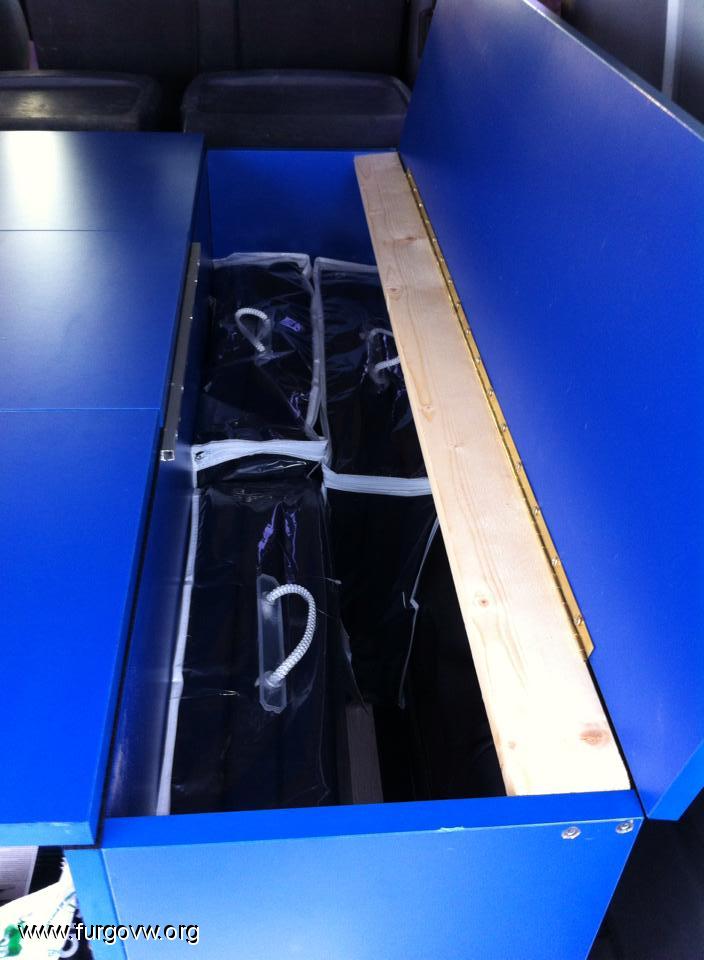

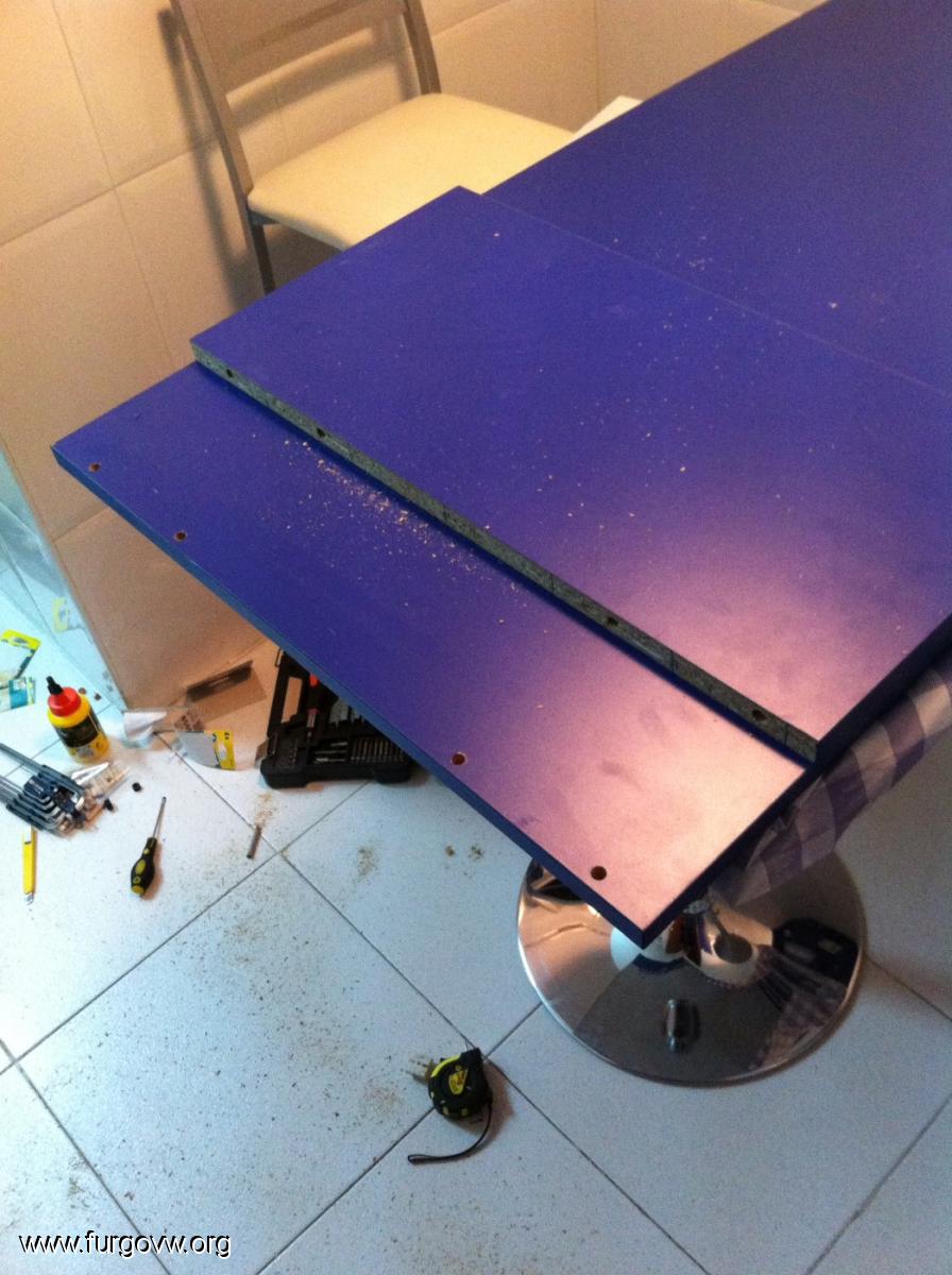

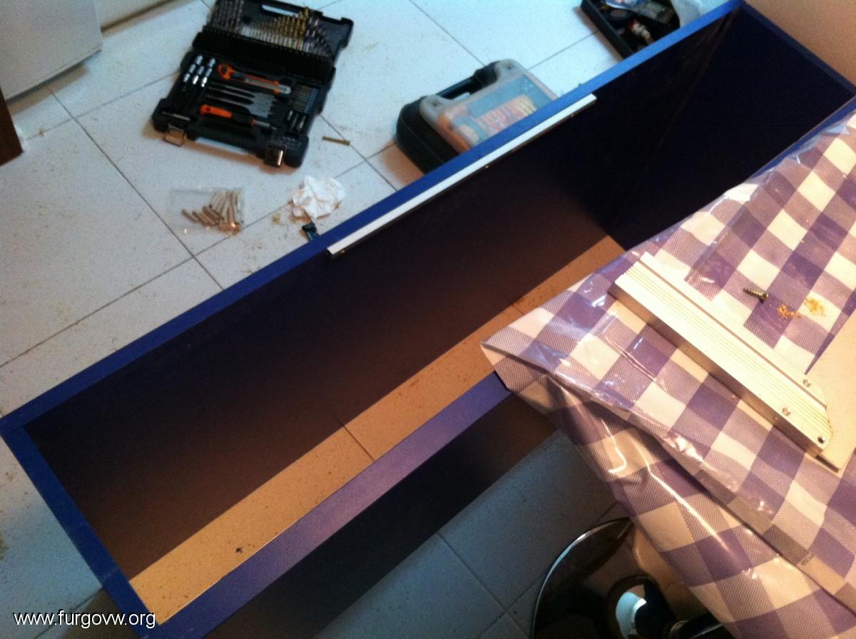

Aqui dejo el proceso de los cajones para hacer la cama de la vito:
Por dentro le he puesto un perfil de aluminio para reforzar el centro y que no se hundiera, ya que por los lados si tiene de apoyo los tableros de madera laterales, pero por el centro no.

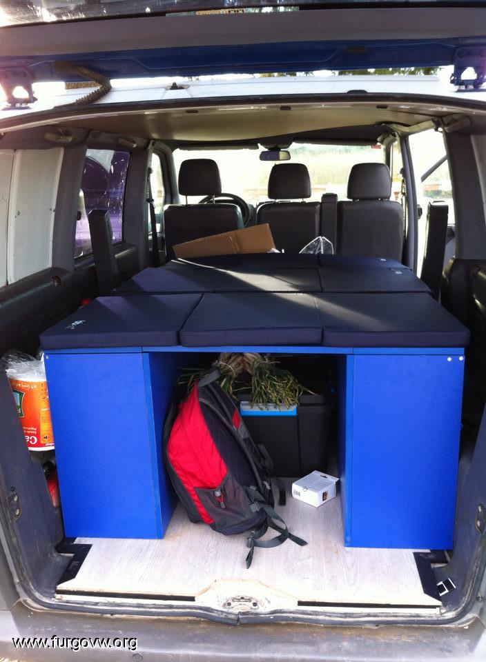

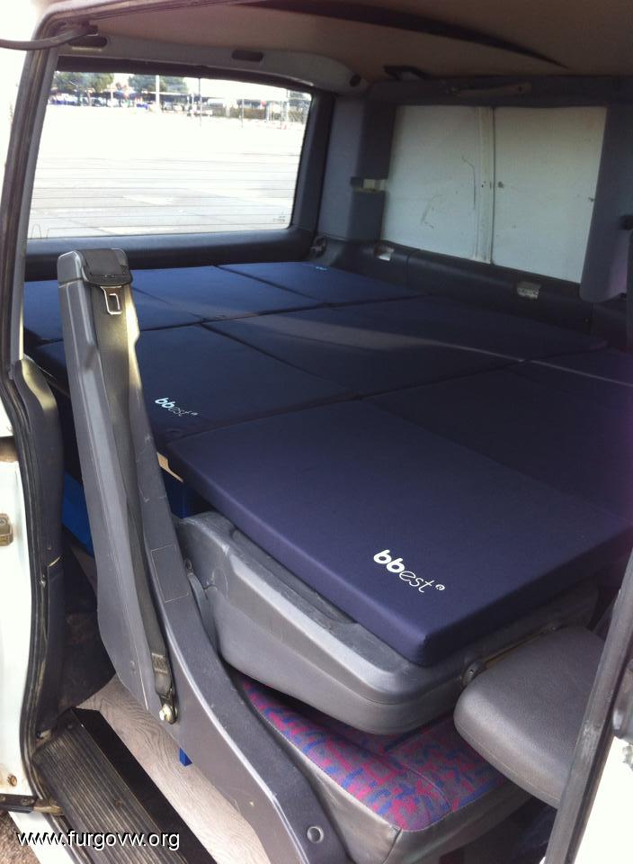

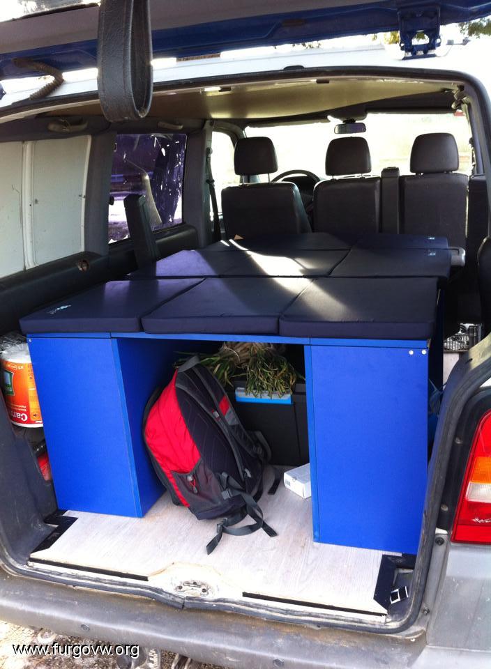

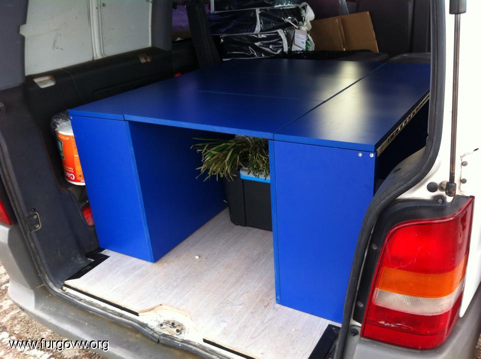

Aqui dejo fotos de la cama montada!
valdieri
Buen cambio le as dado a la merchi ,si señor.pero una cosa como as solucionado lo de el soporte del cinturón de seguridad del asiento central???
Craftero
Cita de: valdieri en Enero 18, 2015, 14:02:20 pm
Buenas,  venía sin el. No se si por algo en especial o que... es de dos puntos el asiento central.

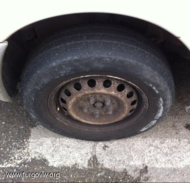

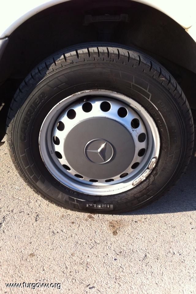

Bueno, aqui dejo el antes y el despues.
Cambio de neumatico, limpieza integral de la llanta con mucho cariño y tapacubo original
