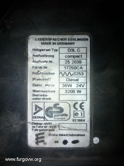

Iepa, mi cale es la EBERSPACHER D3LC y esta es la ficha técnica
y el transformador el fraron de 20amperios que ya hemos comentado
Respecto a lo que me dices de la lectura del nasa marine...no te entiendo lo que me quieres decir  ??? ???
perroflautero
Pues según eberspacher la D3LC de 24v tiene un consumo en el arranque de 18,5A, claro que en otros manuales figura un consumo inferior a 100w (4.16A) pero este ultimo dato me parece muy irreal. Por la experiencias de otros usuarios del foro me fio mas del dato de los 18,5A (450W), porque hay gente con esa calefa funcionando con ese transformador sin problema.
