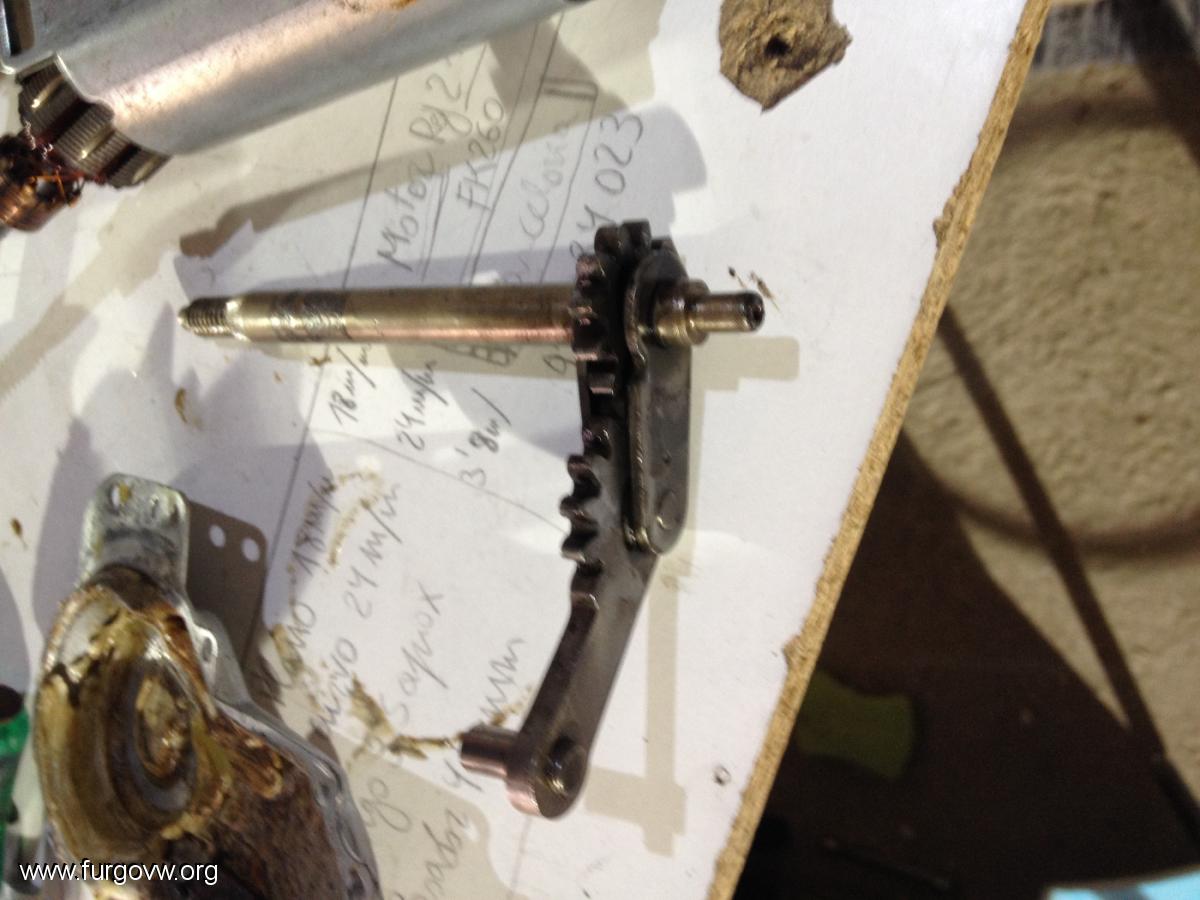

Hola, aquí os enseño como reparar el limpiaparabrisas trasero de la furgo. Estaba agarrotado, lo primero es quitar el panel interior, sale muy fácil, solo va con chips, despues quitar la varilla de la escobilla por el exterior, y finalmente quitar los tornillos interiores para sacar el limpiaparabrisas, hay que desconectar el manguito del agua y la clavija de la corriente.

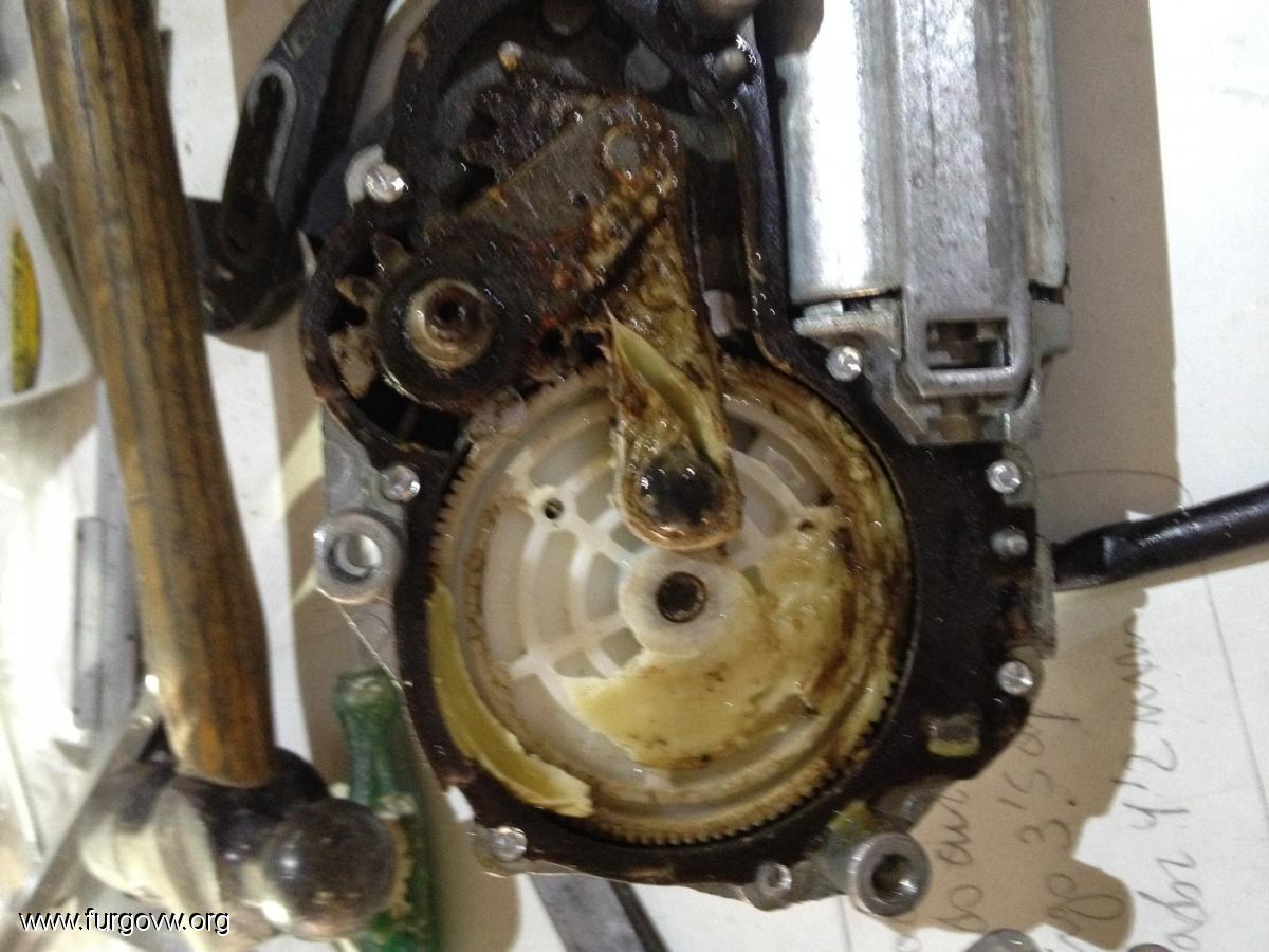

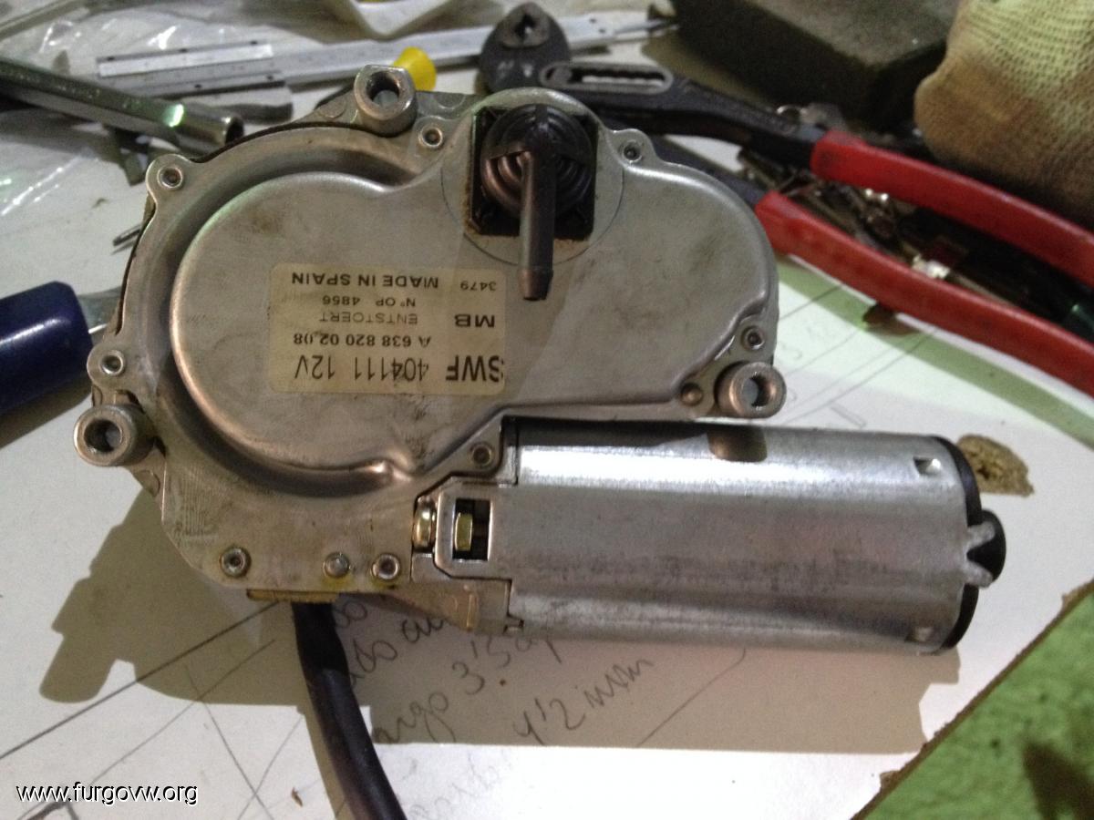

El motor viene cerrado con remaches, para no poder manipularlo, así que no queda mas remedio que taladrarlos para poder abrir la tapa, con mucho cuidado para despues poder aprovechar esos agujeros para poner unos tornillos.
despues de abierto hay que sacar los engranajes para poder limpiarlos bien de oxido y lubricarlos

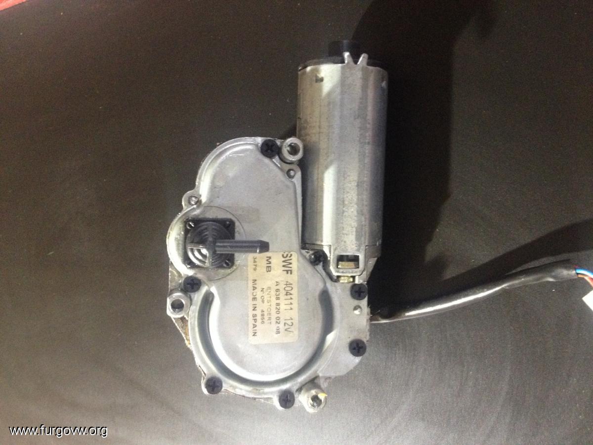

volver a montar, ponerle tonillos donde antes llevaba remaches y listo.

Me gustaría aportar mi granito de arena sobre este tema y es que a mi tampoco me funcionaba por lo que me he decidido a desmontarlo tal y como explica el compañero pero me he encontrado que por dentro está todo en perfecto estado, ni restos de oxido ni dientes de engranajes comidos ni nada, solo el piñón principal algo agarrotado supongo del tiempo que llevaba sin funcionar y también algo falto de grasa.
