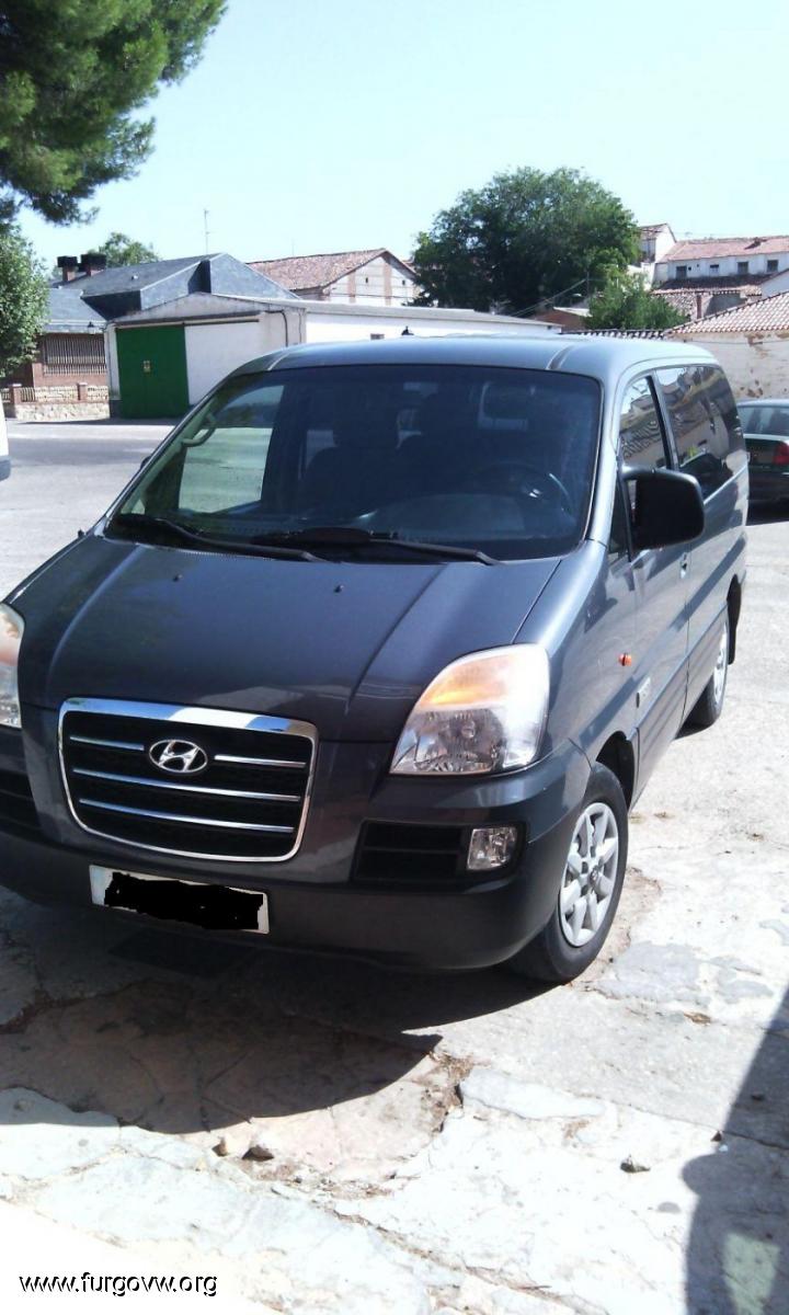

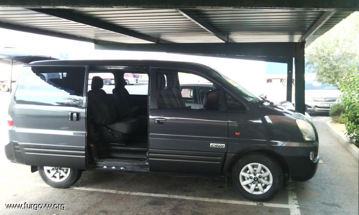

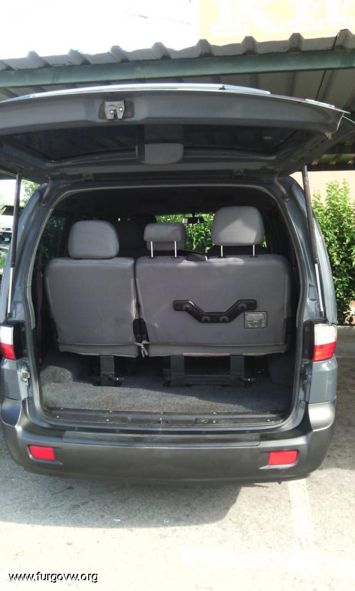

Hola a tod@s, hace unos meses compre esta H1 con el proyecto de camperizarla, con mucho trabajo y esfuerzo esto va viento en popa y a toda vela, si aprendo a manejarme en el foro ya iré colgando fotos de los avances.
La furgo es una H1 2.5 CRDI del año 2007, que después de mucho buscar entre vito, viano se me cruzo, flechazo, sobre todo por el precio y la compre.

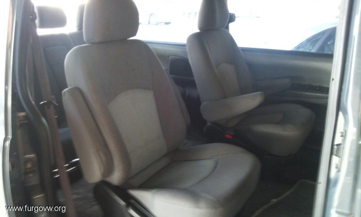

Despues de mucho buscar y sobre todo en vito y viano, tenía claro que quería dos plazas delanteras para en un futuro girar la del copiloto, y una o dos plazas traseras, con posibilidad de alternar dichas plazas traseras. Así que se me cruzo la h1 y valorando su funcionalidad,el precio y antiguedad, opte por ella.

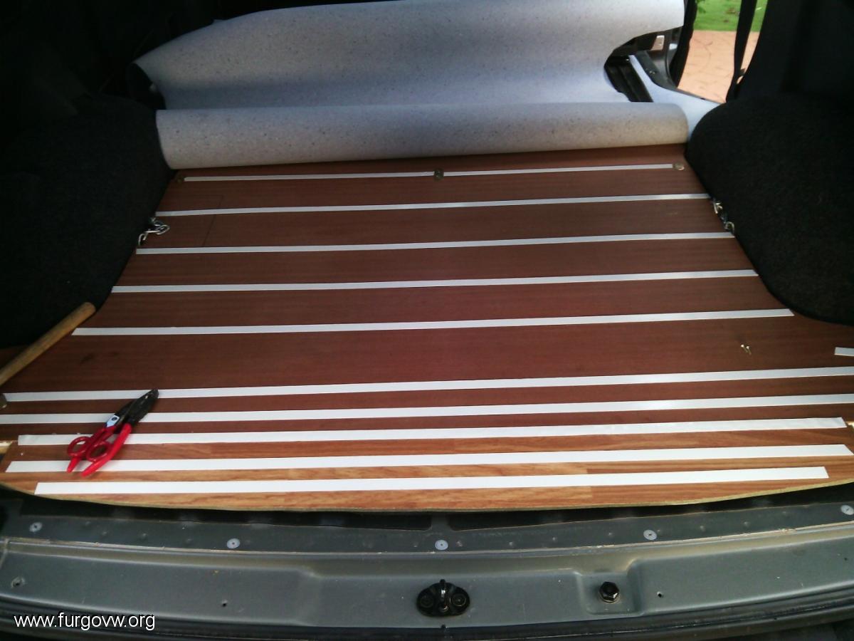

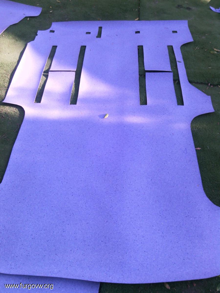

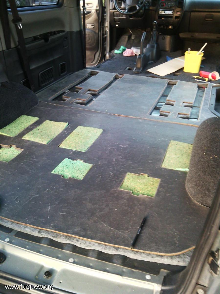

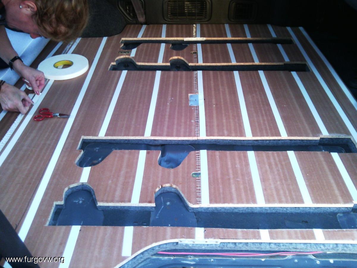

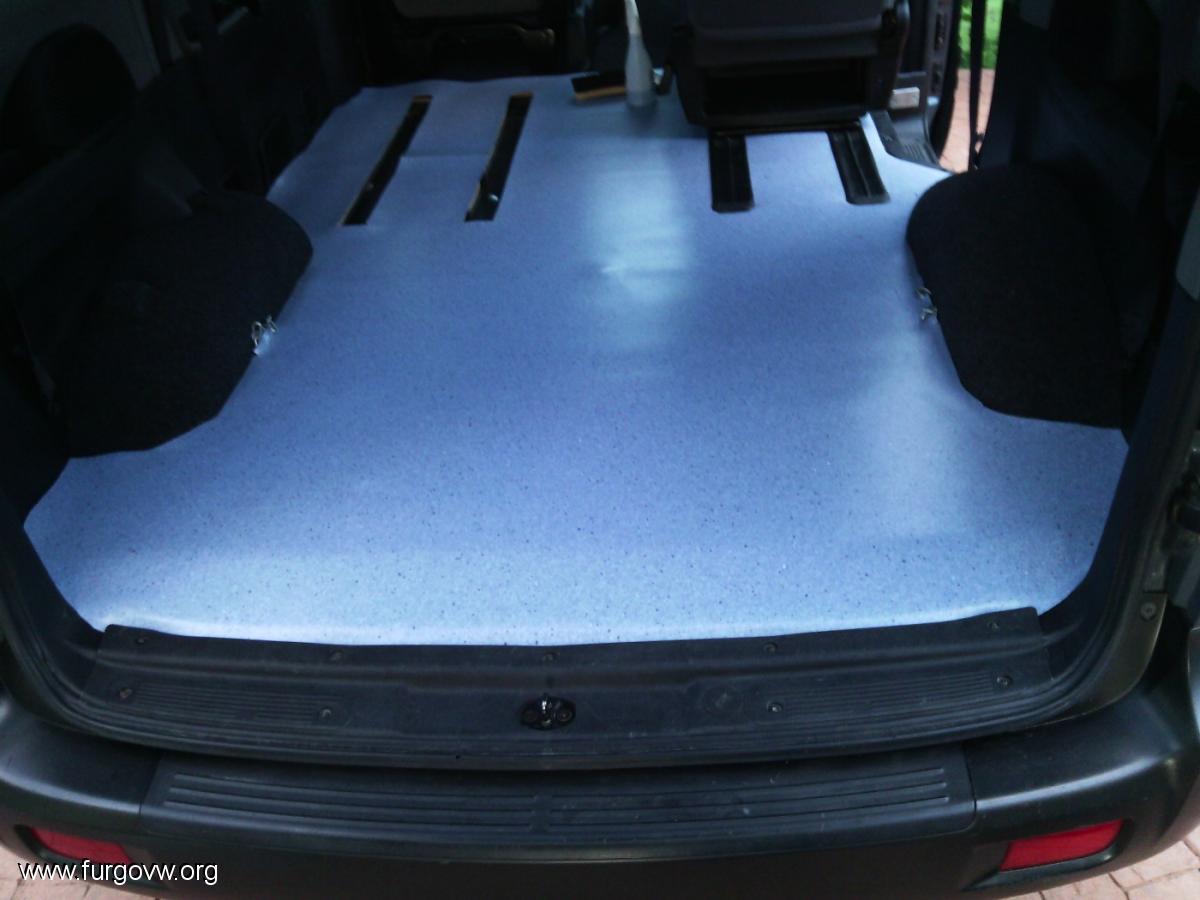

Mi primer trabajo fue desmontar suelo, limpieza y colocación de un suelo de pvc de 1.5 mm de grosor.
EL CALIFA Y SU REINO DE TA H1 FAS :
http://www.furgovw.org/index.php?topic=296237.0
EL CALIFA
8)

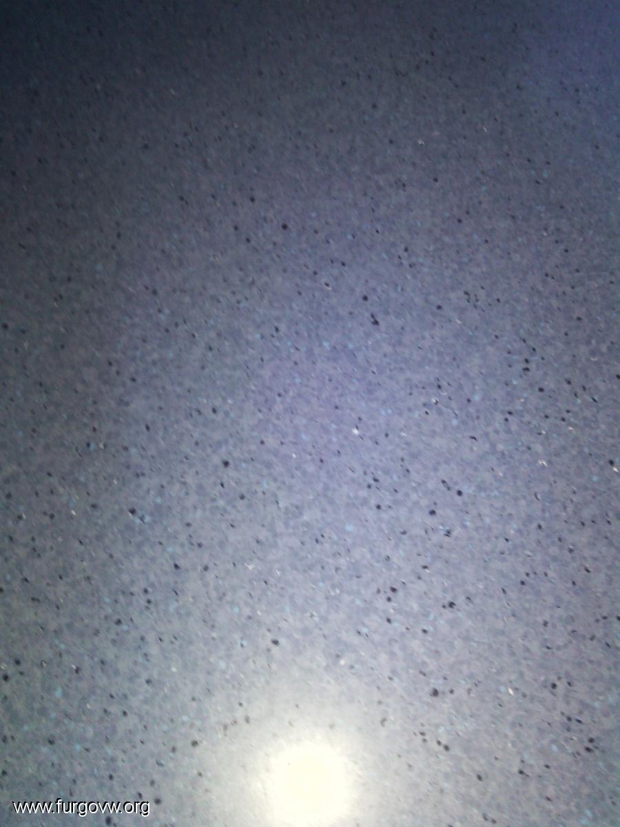

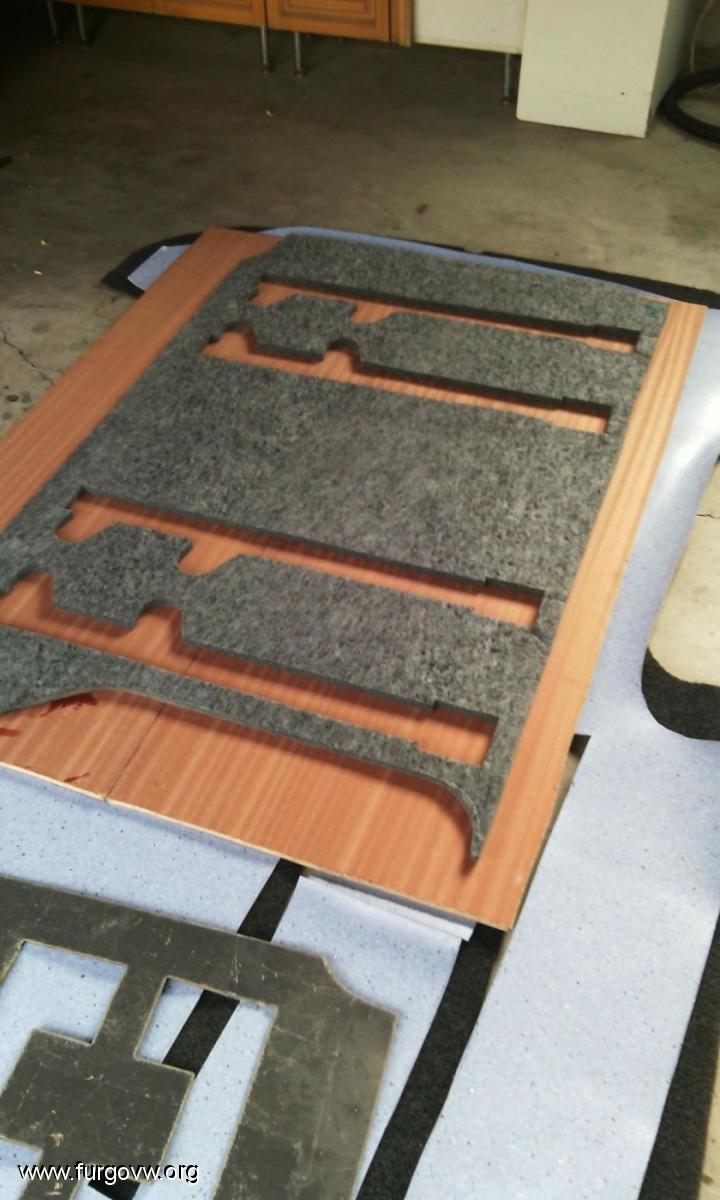

Este es el material y color elegido:
Cortado y preparado para colocar
Cinta de doble cara sobre los tableros de 10mm
No aisle el suelo de la furgo, pienso que con el aislante que traia es suficiente, yo no soy de frio y nieve, pero bueno, igual algún día lo retomo.

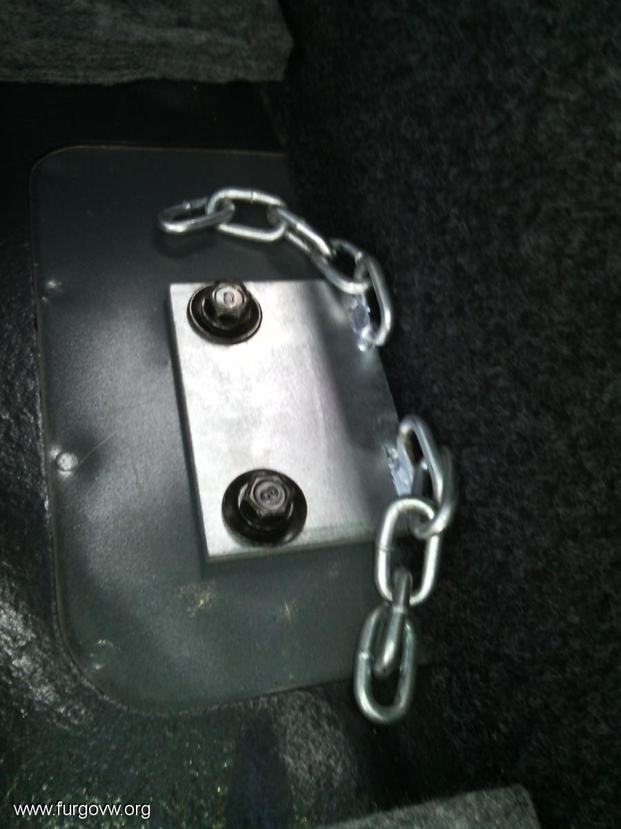

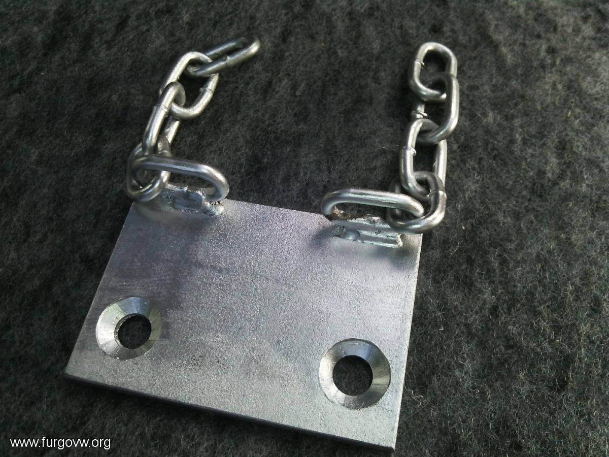

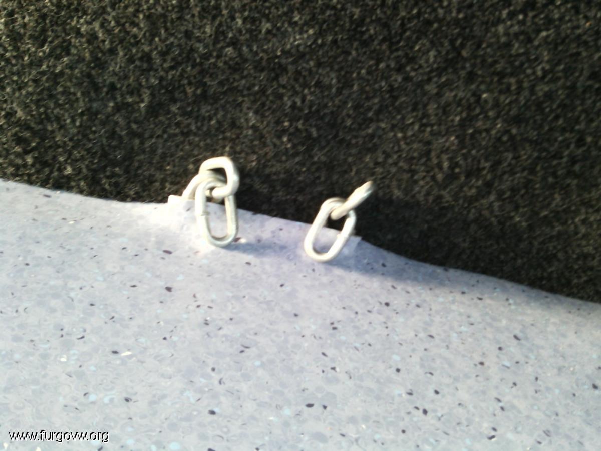

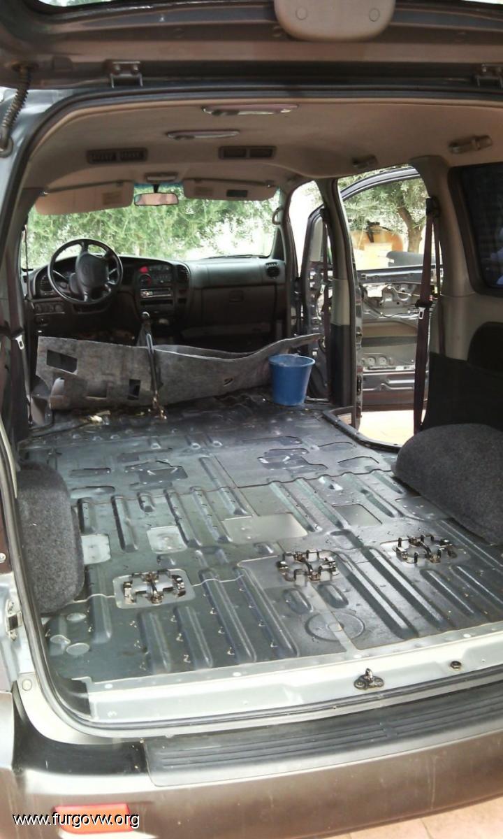

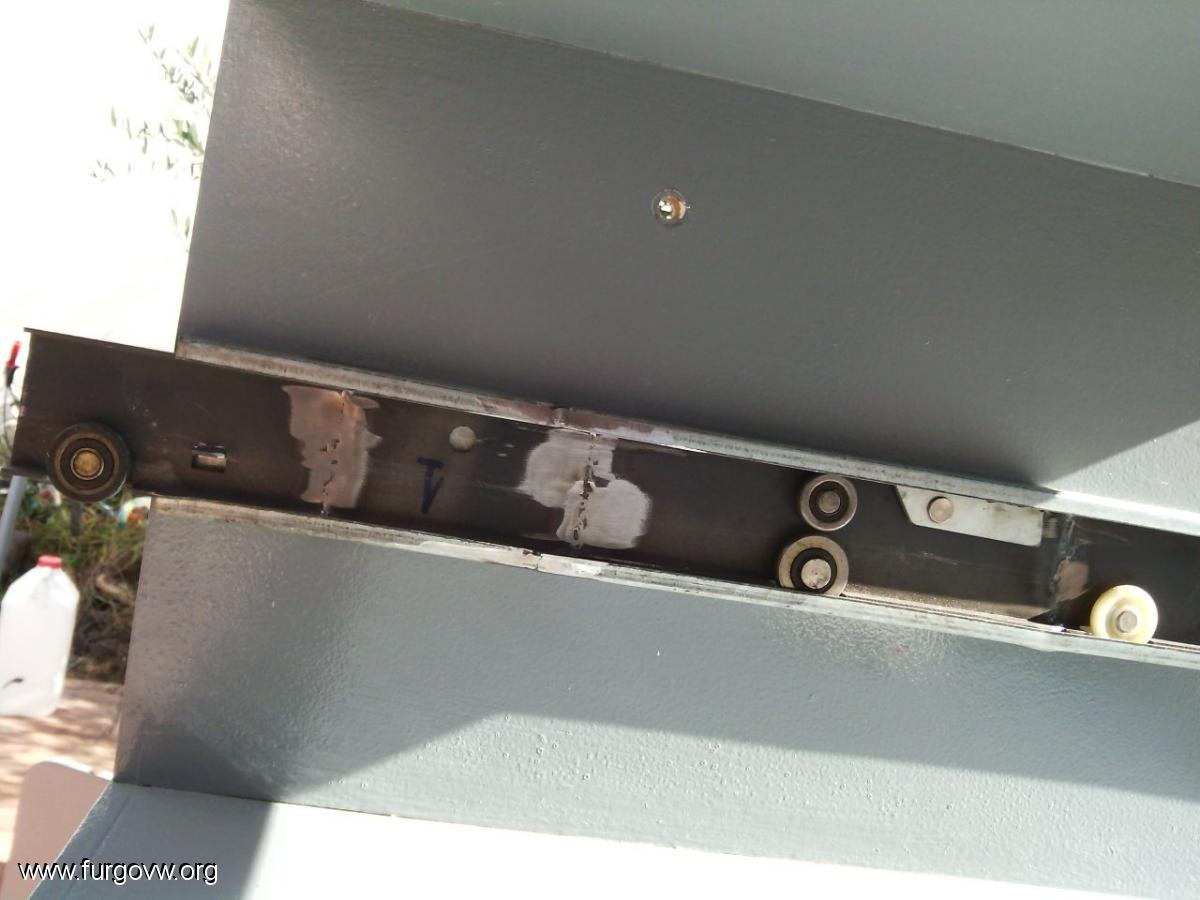

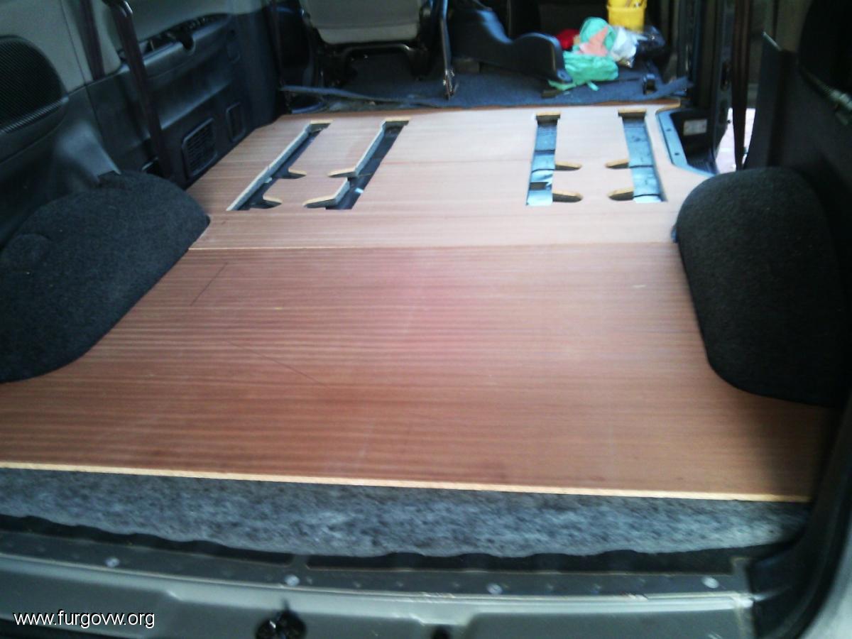

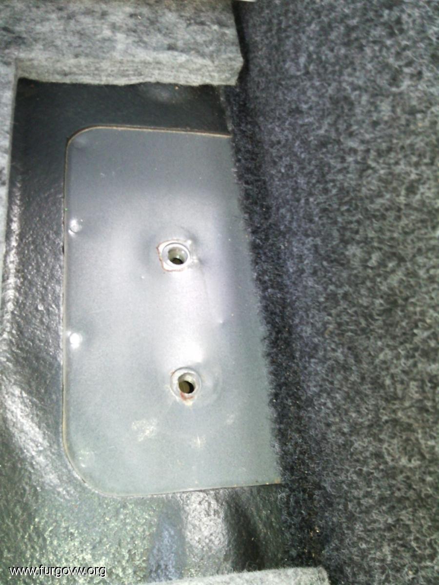

Antes de colocar el suelo, pense en la fijación de los muebles, buscaba algo rápido y sencillo a la vez, asi que fabrique esta pieza, que fije a las tuercas de fijación de la banqueta trasera de tres asientos que anule, mas vale foto que mil explicaciones...
tuercas de fijación banqueta trasera:
pieza fabricada:
colocación de pieza:
aislante y tablero colocado sobre pieza:
fijación terminada, a falta de muebles...jjjj

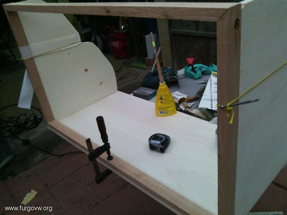

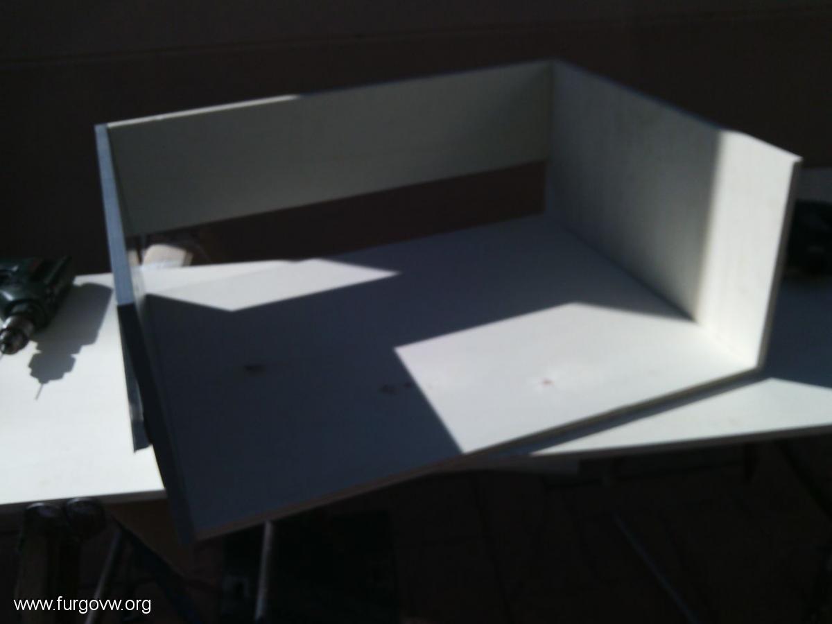

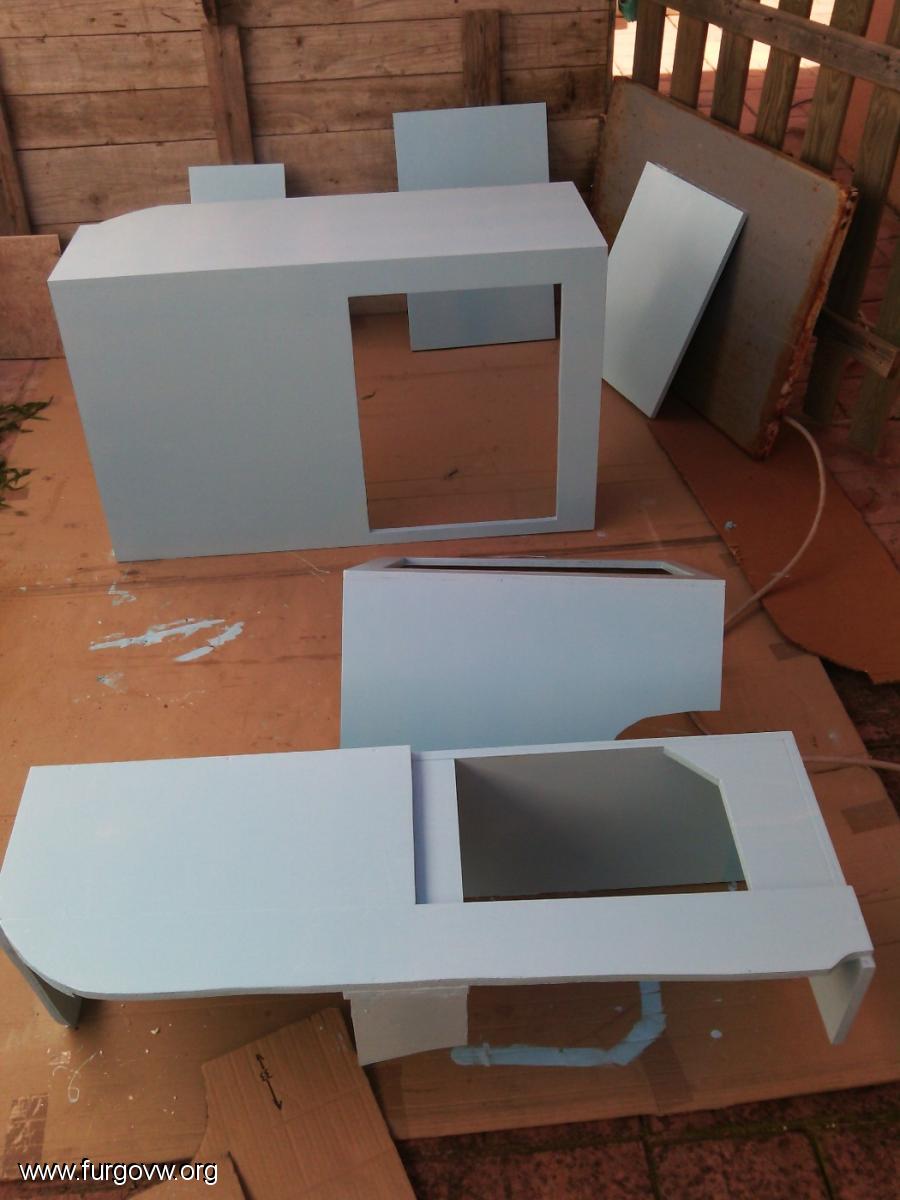

La distribución de los muebles, despues de mirar mucho en este foro, que me sirvio y servirá de mucha ayuda, la tenia clara, cajón extraible trasero con todos los arreos de cocina, y muebles a ambos lados, cama de quita y pon de forma rápida....teniendo estas cosas claras y después de muchos bocetos, me puse manos a la obra.
El material elegido ha sido contrachapado de chopo de 15mm, fácil de encontrar, buen precio y sobre todo su peso.

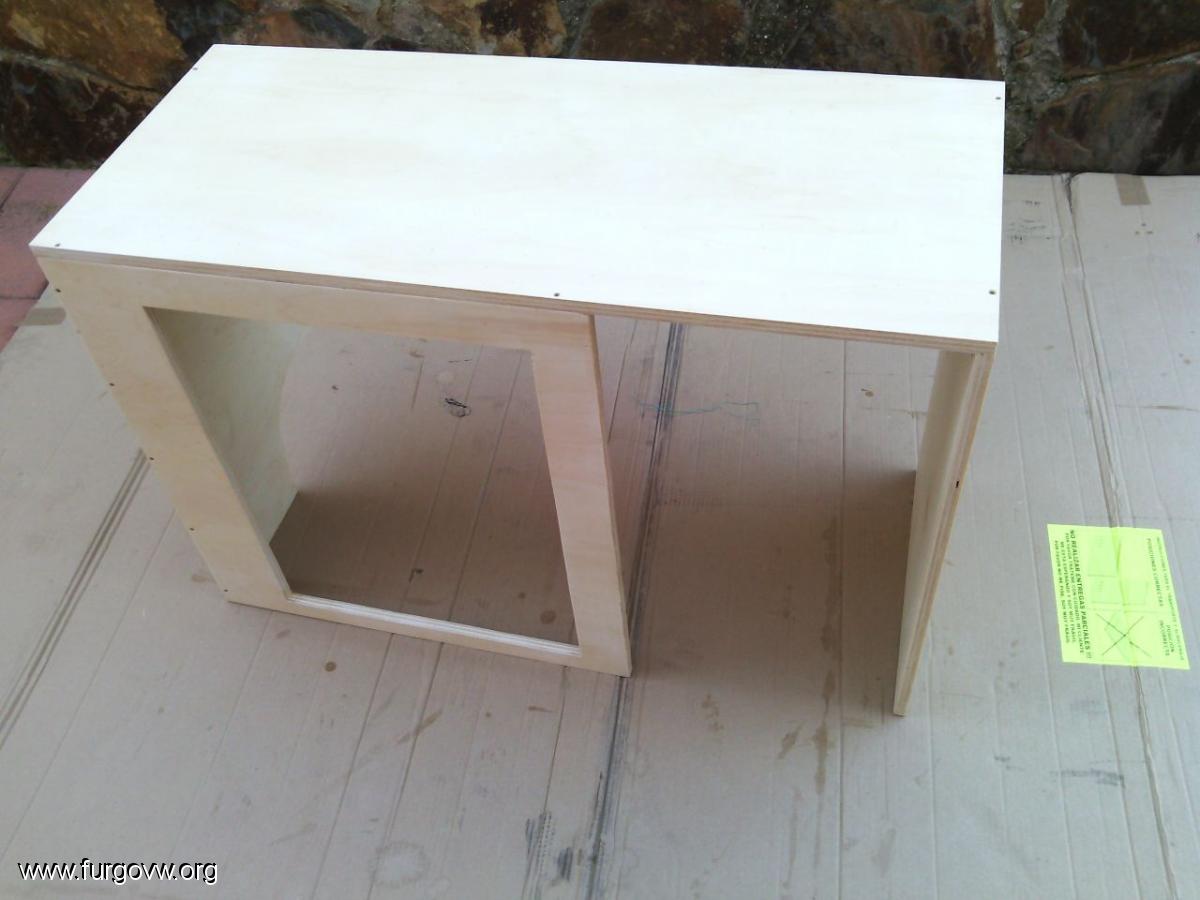

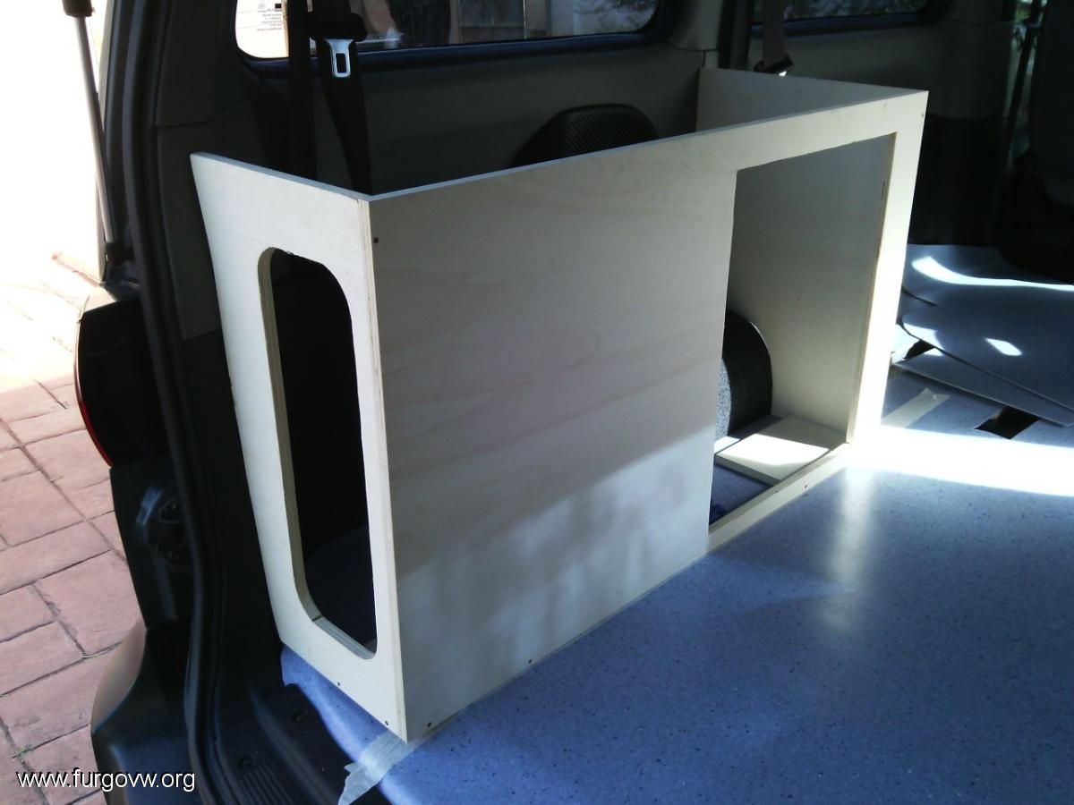

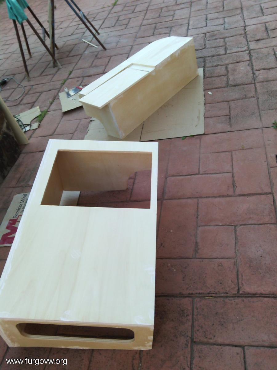

Empece por los muebles laterales
en el interior de este mueble irá el depósito de aguas limpias, que en un principio solo alimentara a la ducha.
Los muebles los diseñe de forma que fueran modulares, para agilizar su montaje y desmontaje, en este irá una puerta, hueco para frigo (cuando lo tenga) y encimera.
Este es el mueble superior, que por cierto el que mas lata me dio, muchas curvas para adaptarlo, pensé ponerle dos puertas correderas.

Mas muebles,,,

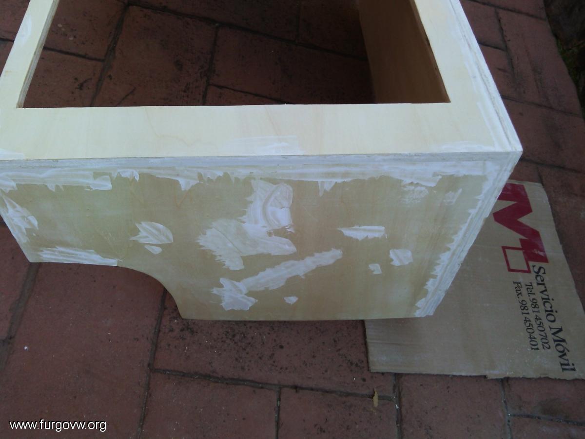

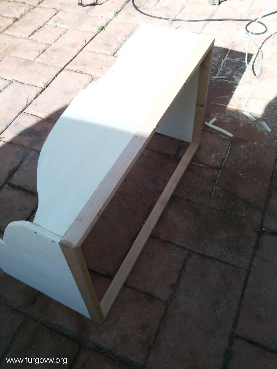

Lateral derecho e izquierdo, el derecho mas bajo, lo gustito para servir de cama y que esta asiente sobre el asiento que dejo en la segunda fila....o sea 33 cm de altura.

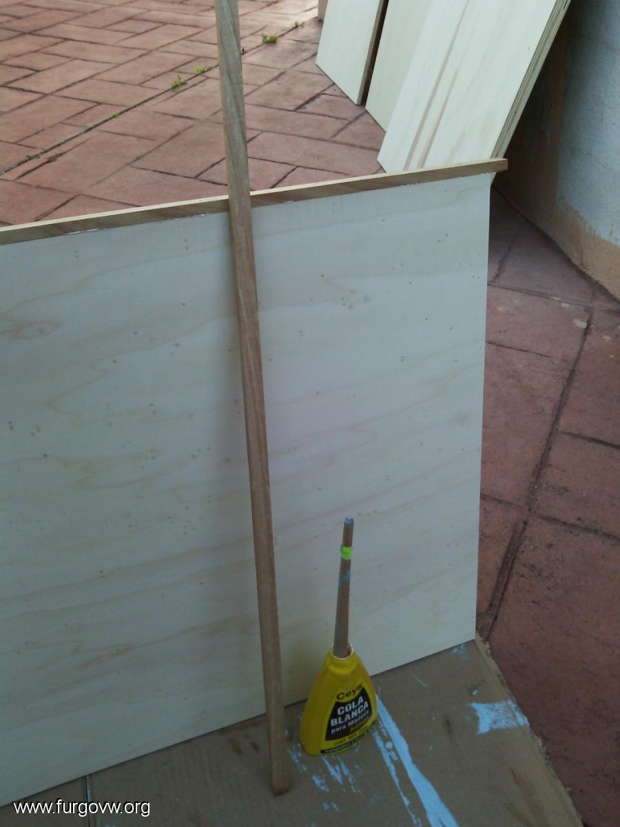

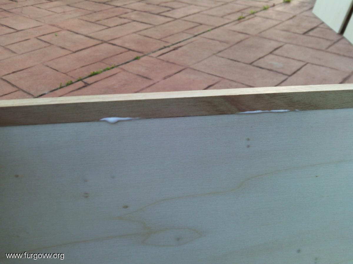

Los cantos exteriores los refuerzo con madera de castaño de unos listones que encontre tirados, todo un lujo. El contrachapado el blandito y pienso que le vendrá bien este refuerzo, para no señalar golpes.
Su cola blanca y alguna punta con cabeza perdida.

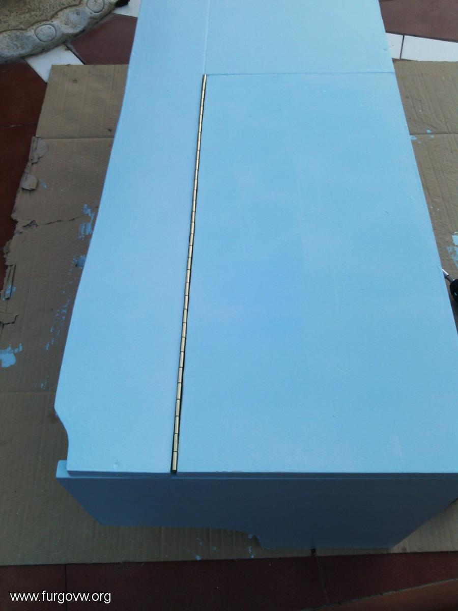

Dos manos de imprimación y su correspondiente lijado entre manos, emplastecido y lijado.
EL CALIFA

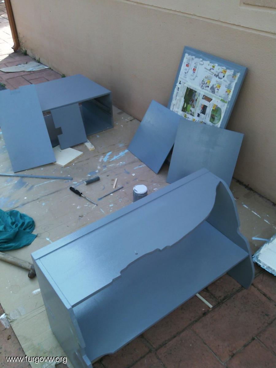

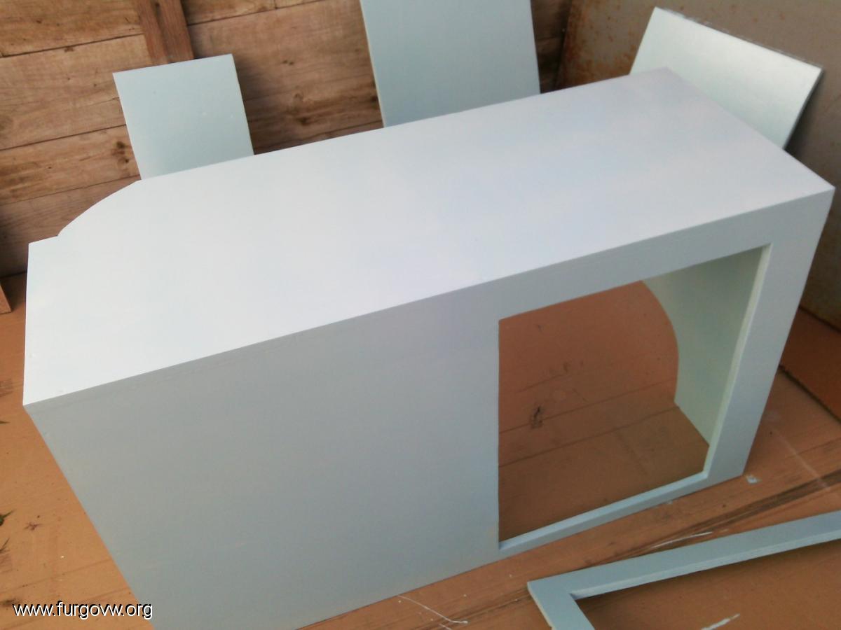

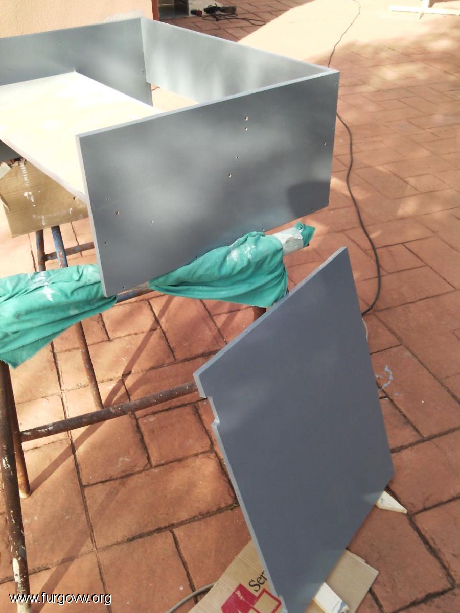

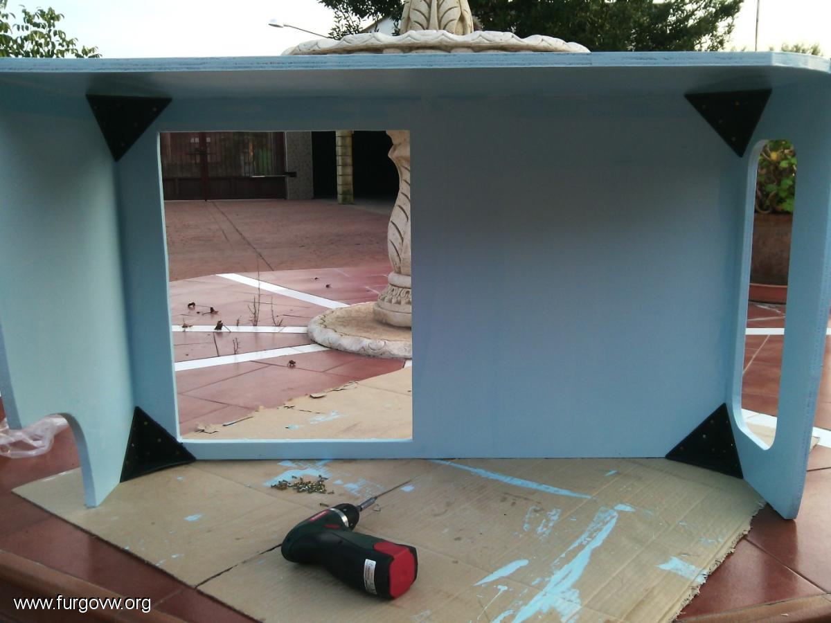

ahora tocaba darle color, aqui dude mucho, pero  al final opte por esmalte sintético brillo, en dos colores, gris y azul, algo mas duradero que un acrilico. La idea era darle el esmalte a pistola, pero se me rompio el compresor y con las prisas le di a rulo, que por cierto no queda mal. Dos manitas y su tiempo de secado.

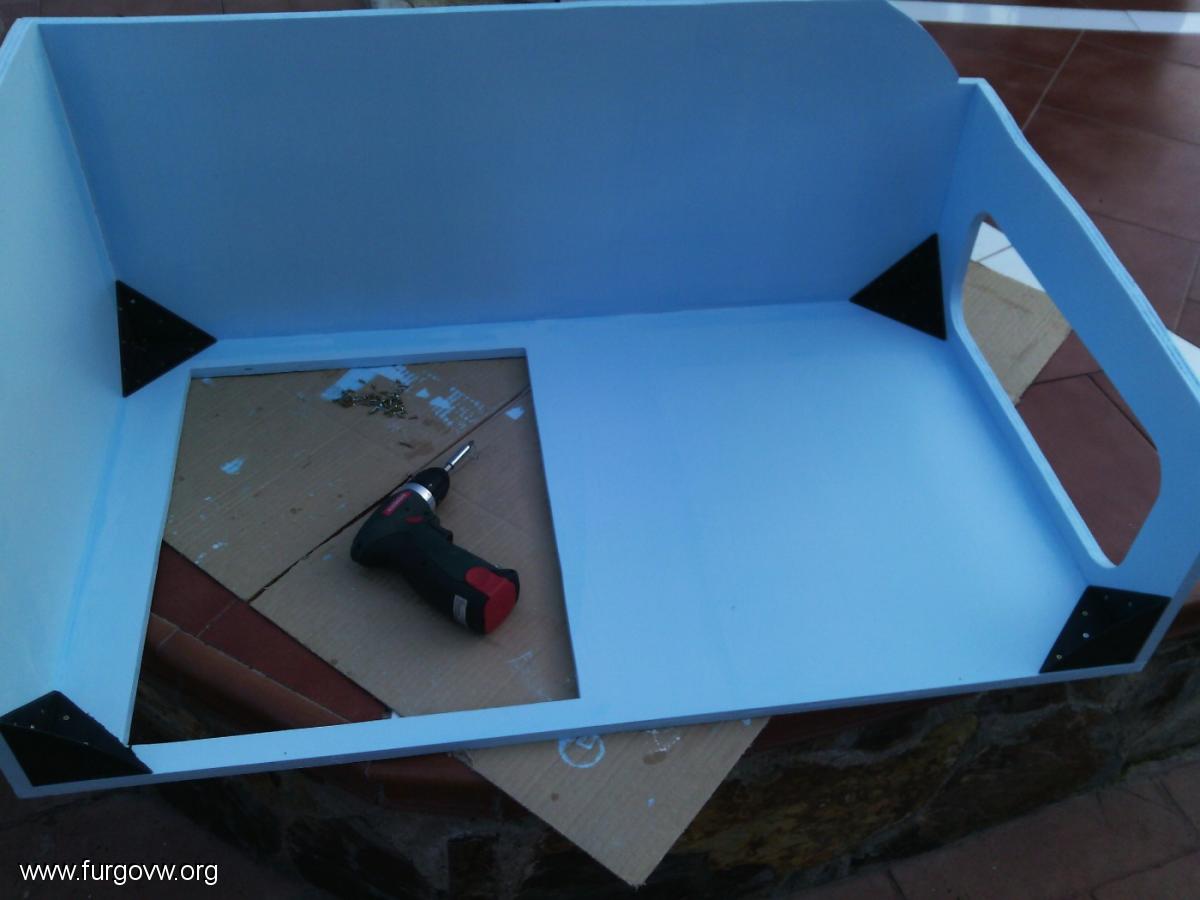

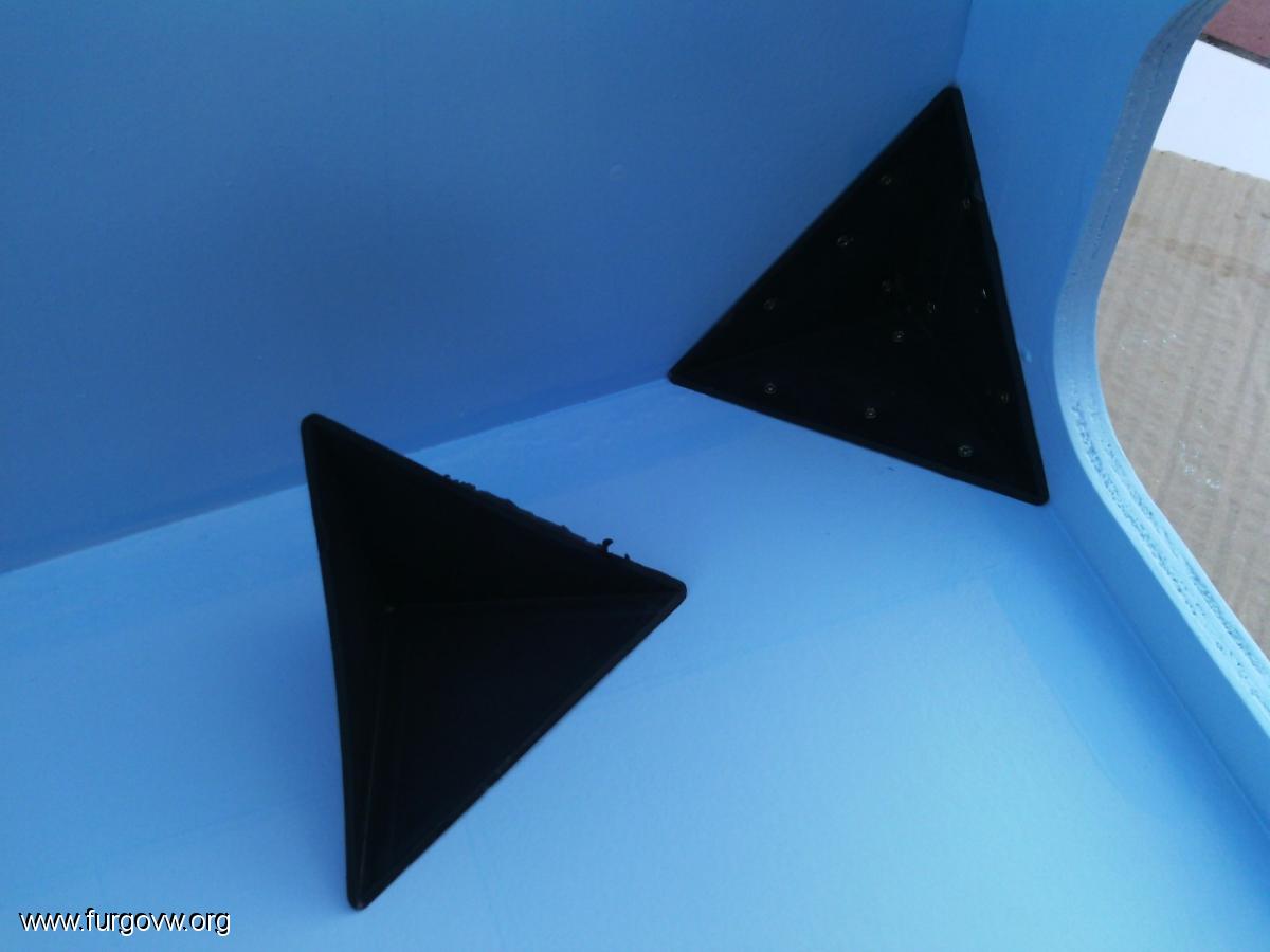

Como refuerzo, tenia guardas unos terminales de unos muebles que compre, los que se utilizan para proteger las esquinas, pienso que le vienen muy bien y ocupan el minino espacio.

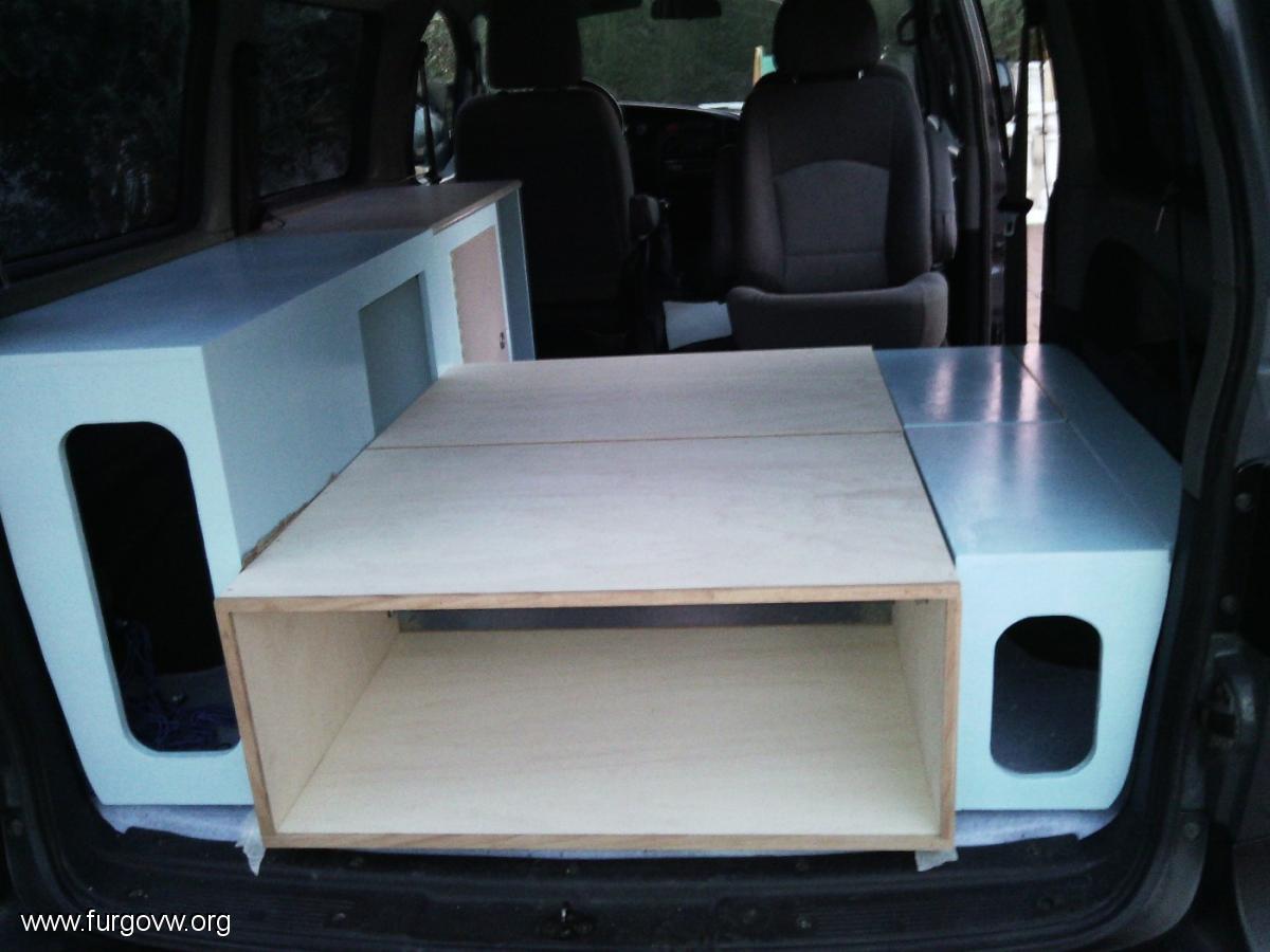

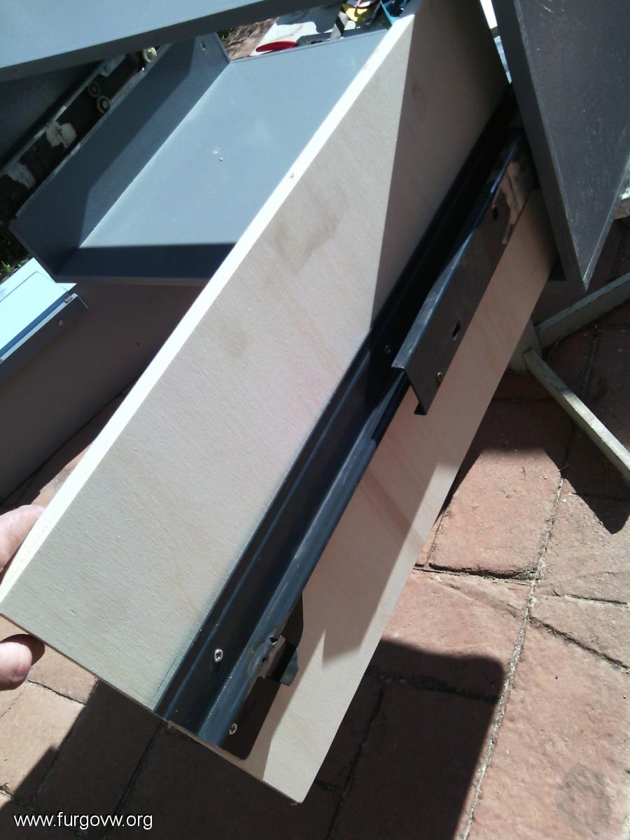

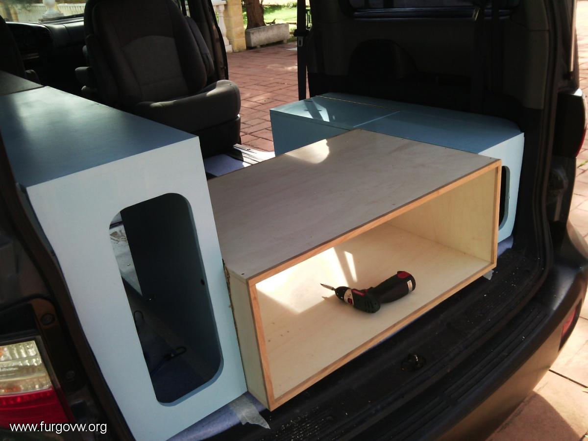

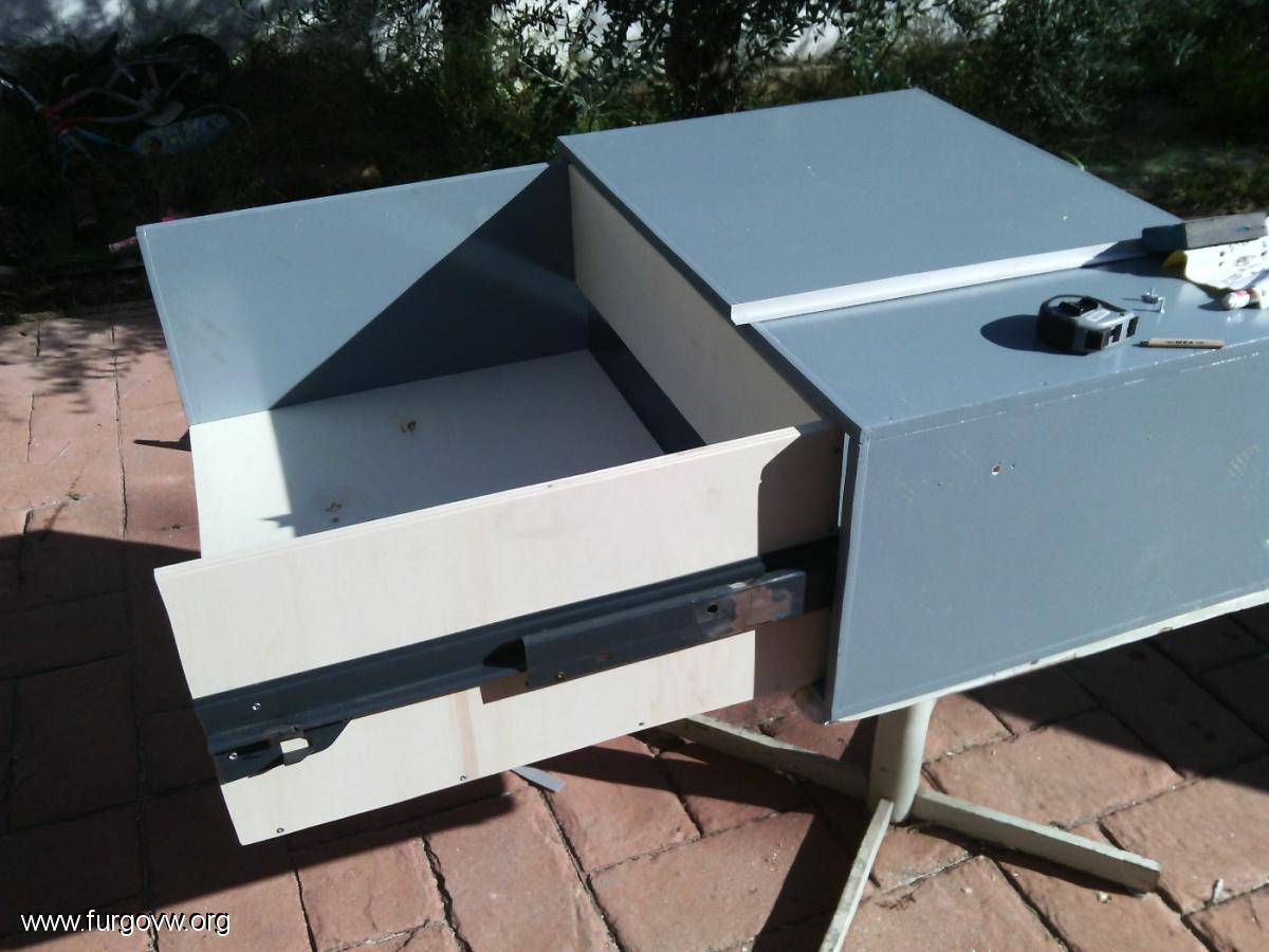

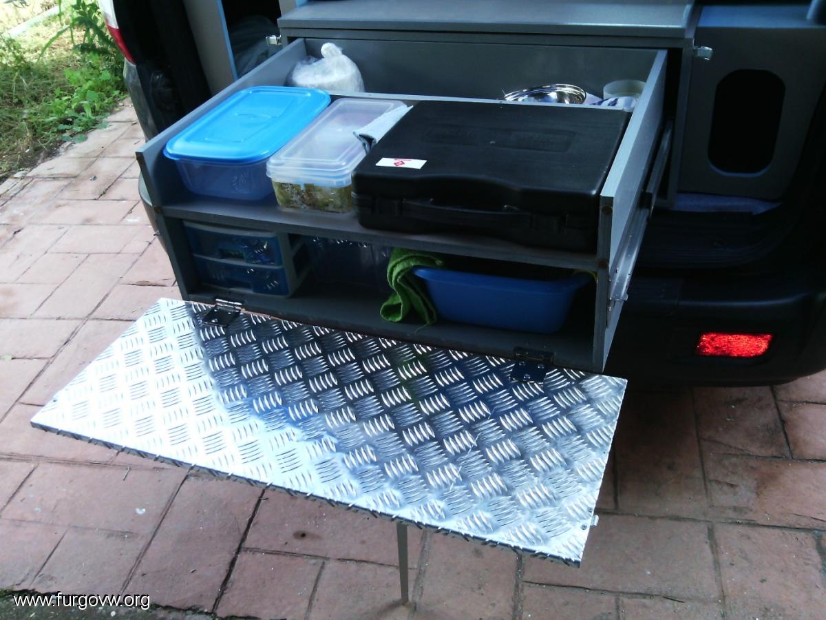

Una vez terminados los muebles laterales y colocados en su sitio, preparo el cajón, donde metere las cosas de cocina con un extraible. Hago esto para tener muy claro las medidas del cajón.
Aqui se aprecia el cajón y una tabla que servira de cama y mesa indistintamente.

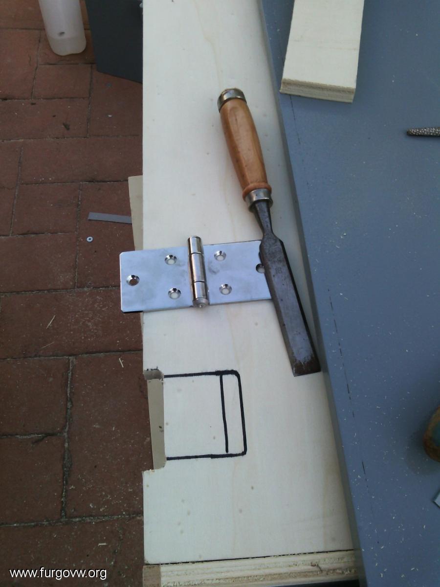

EL CALIFA

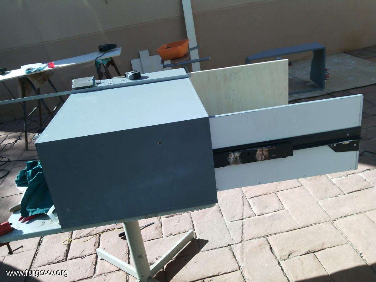

LO mismo de lo mismo, dos manos de imprimación con lijado entre manos, y dos de esmalte.

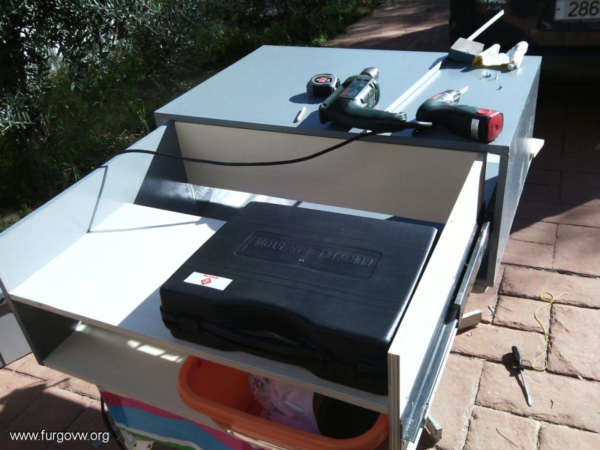

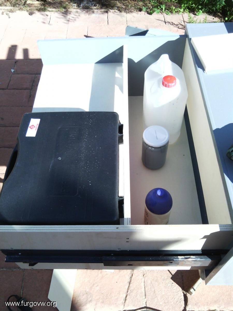

adapte unas correderas de un archivador de los de oficina, no encontre correderas con las medidas que yo quería.
poco a poco fue tomando forma, aqui buscando los huecos para hacer los compartimentos

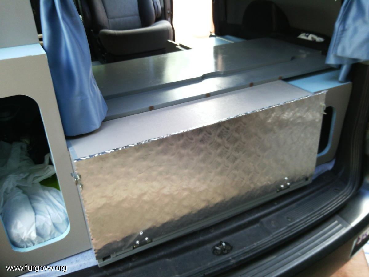

Embisagro para colocar una chapa que sirva de cierre del cajón y mesa. La chapa es de aluminio antideslizante de 1.5mm con un pliegue de 1 cm para evitar que flexione.

Cierres laterales y cinta de persiana para evitar que abra mas de 90º
