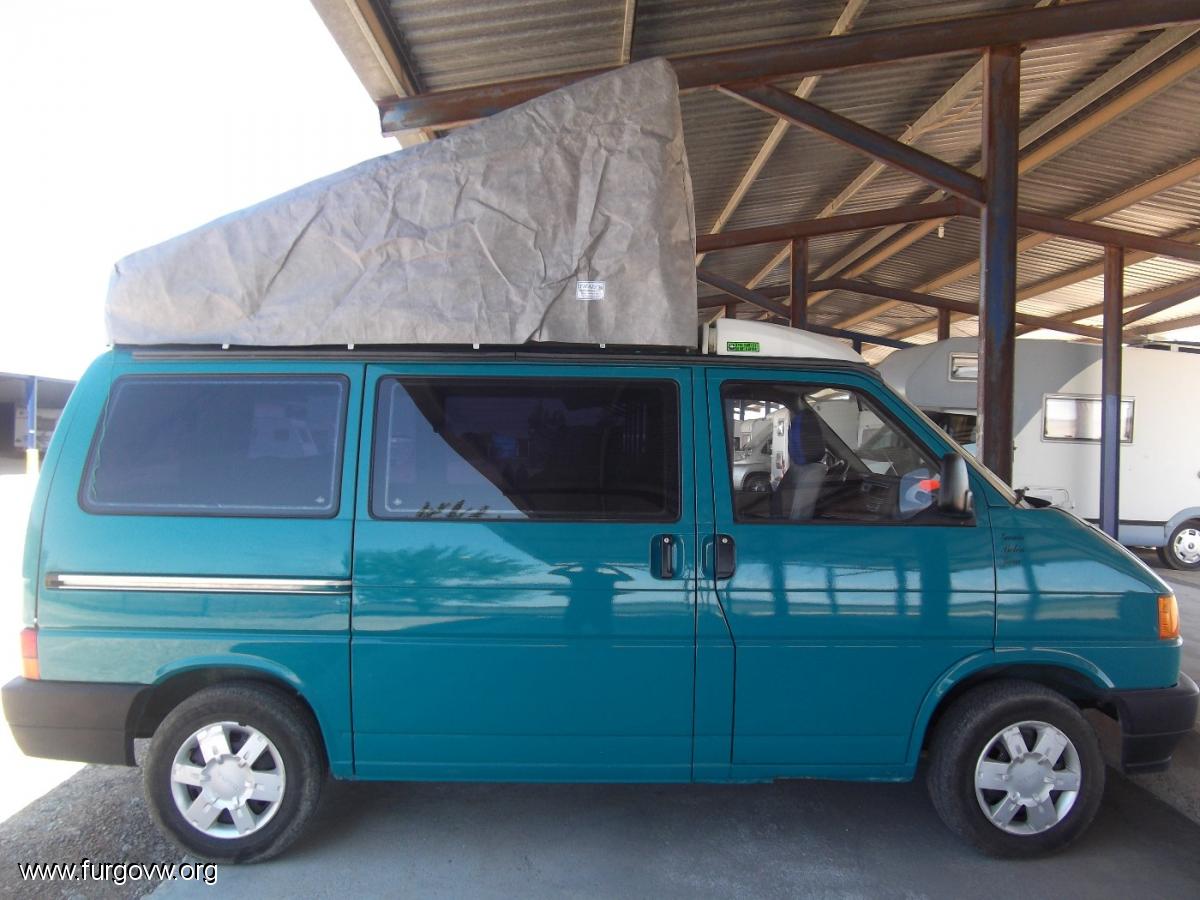

Hola recientemente he pillado una T4 con techo elevable y ... si llueve se moja ademas de que es una tela y en invierno creo que va a estar el tema frio, creo que lo  que expongo uede servir para verano.

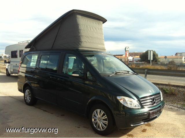

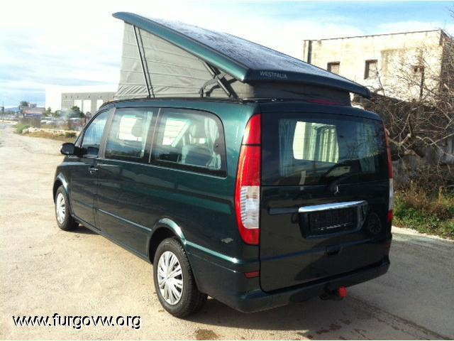

Ese sistema ya existe. Lo puedes ver en las Mercedes equipadas por Westfalia de serie. Las calidades son muchísimo mejores que los kits de Reimo.

Cita de: katangacity en Diciembre 09, 2014, 17:09:54 pm
Buen sistema asi no tienes que estar tirando de la tela
Es muy común poner una goma elástica (como si fuese una goma del pelo muy grande) en la tela, así cuando bajas el techo esa goma se encoje e impide que se trille la tela con el techo.
