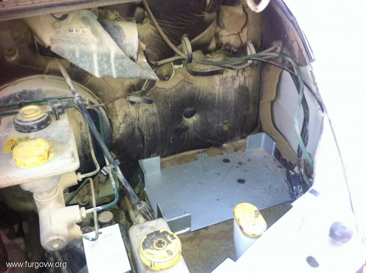

Si tu modelo es el antiguo, una de 100 la puedes meter en el capó. Pásate por mi hilo y ahí puedes ver exactamente como va. Le metí una ultracell de la que venden en luluka (entra justito justito)
