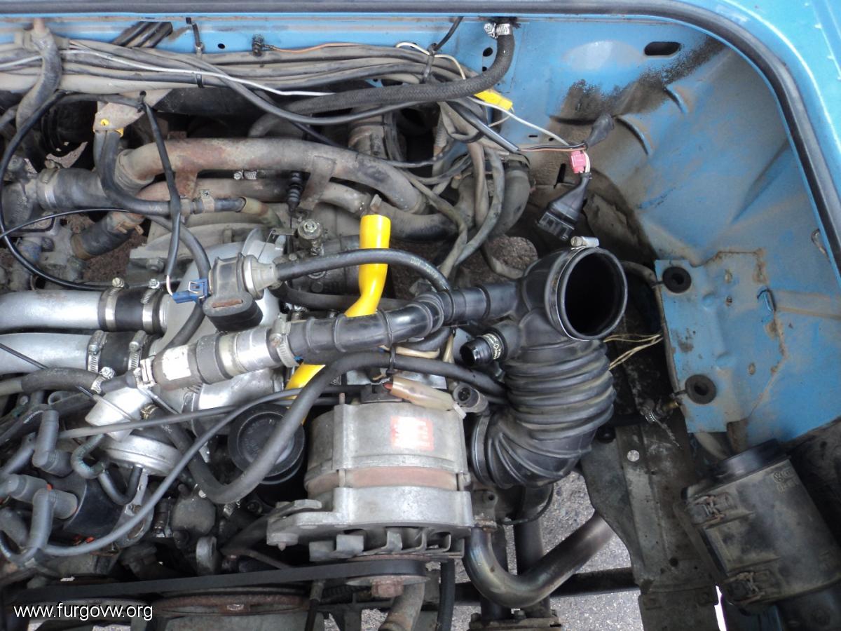

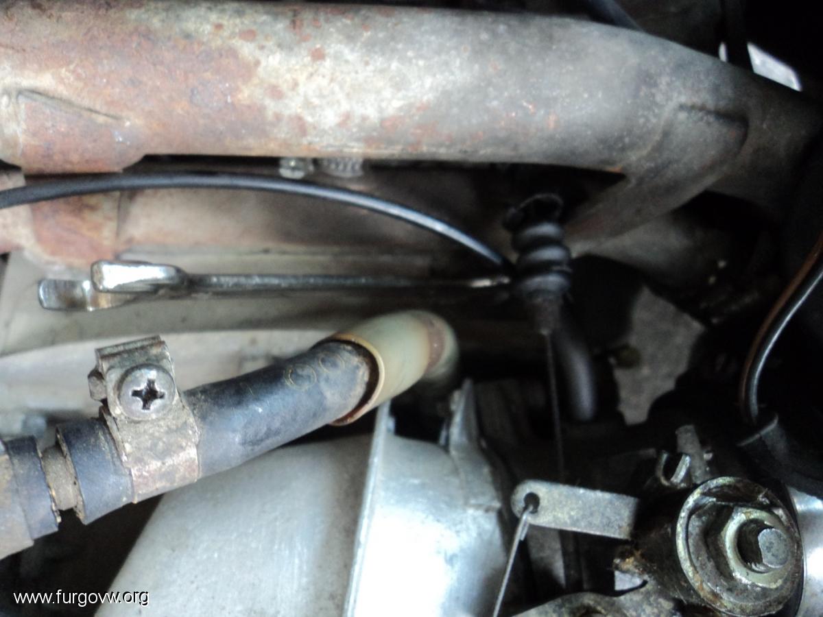

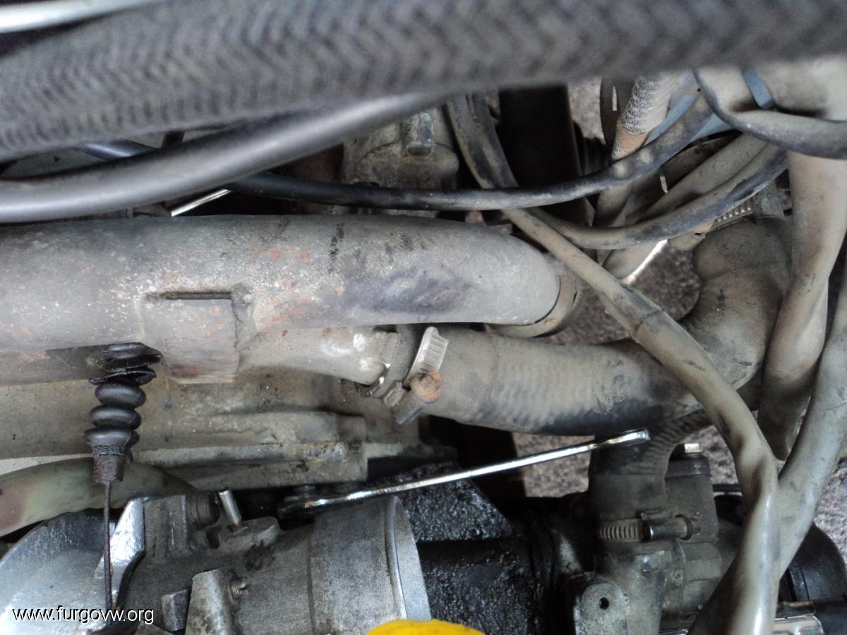

-   Desmontar filtro de aire para acceder al tornillo superior de fijación del starter, llave de 17 mm, al intentar aflojar, el tornillo gira loco y no se afloja, hay que aflojar el soporte del cable del acelerador para poder acceder con una llave allen y fijar el tornillo que gira para poder aflojarlo.

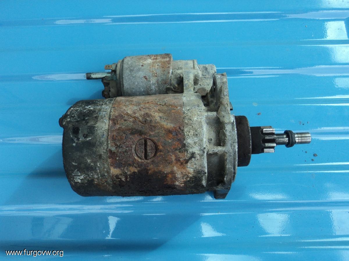

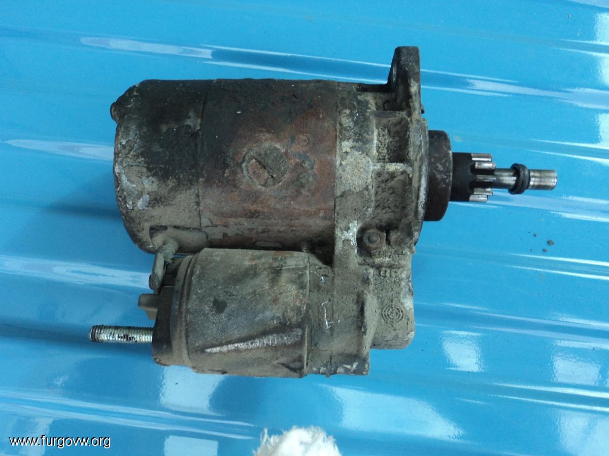

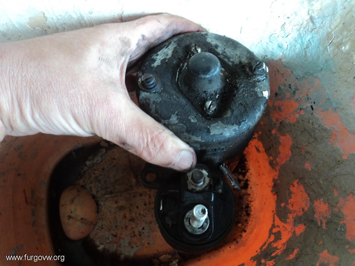

Esto es lo que sale
Ahora a limpiar

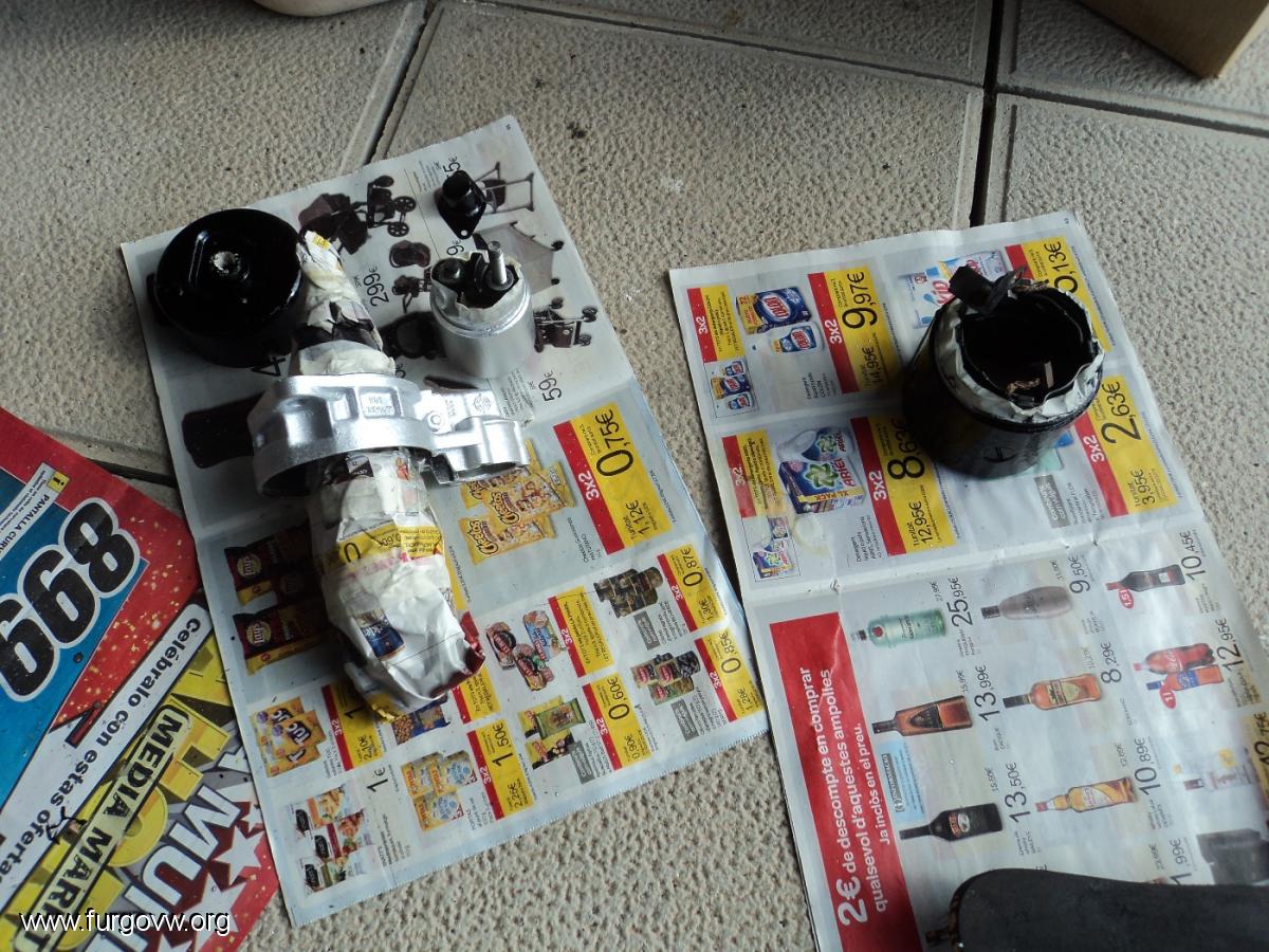

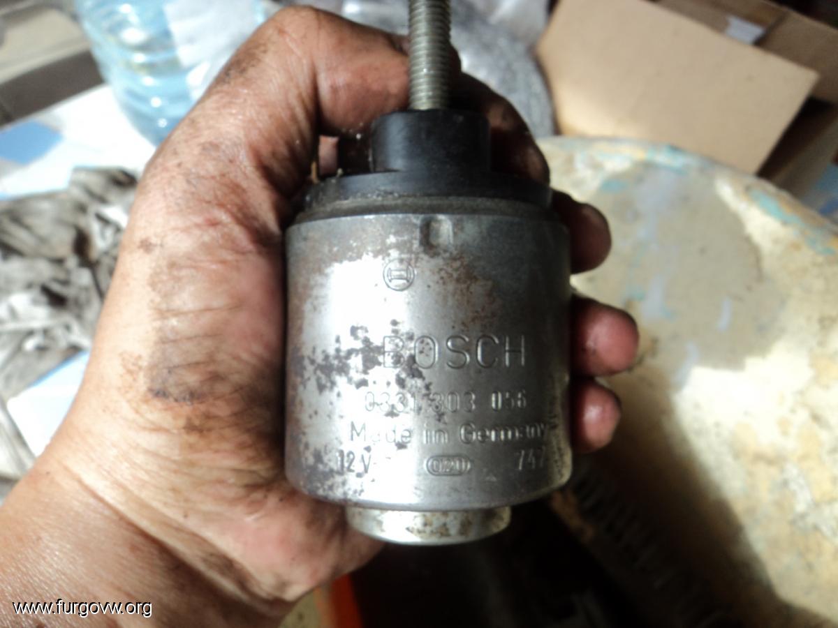

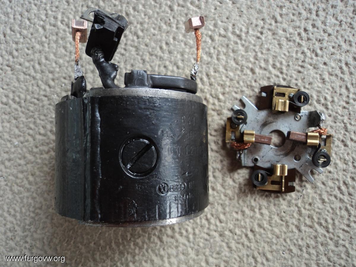

Una vez fuera:
-   Limpio y desmonto, aprovecho para pintarlo.

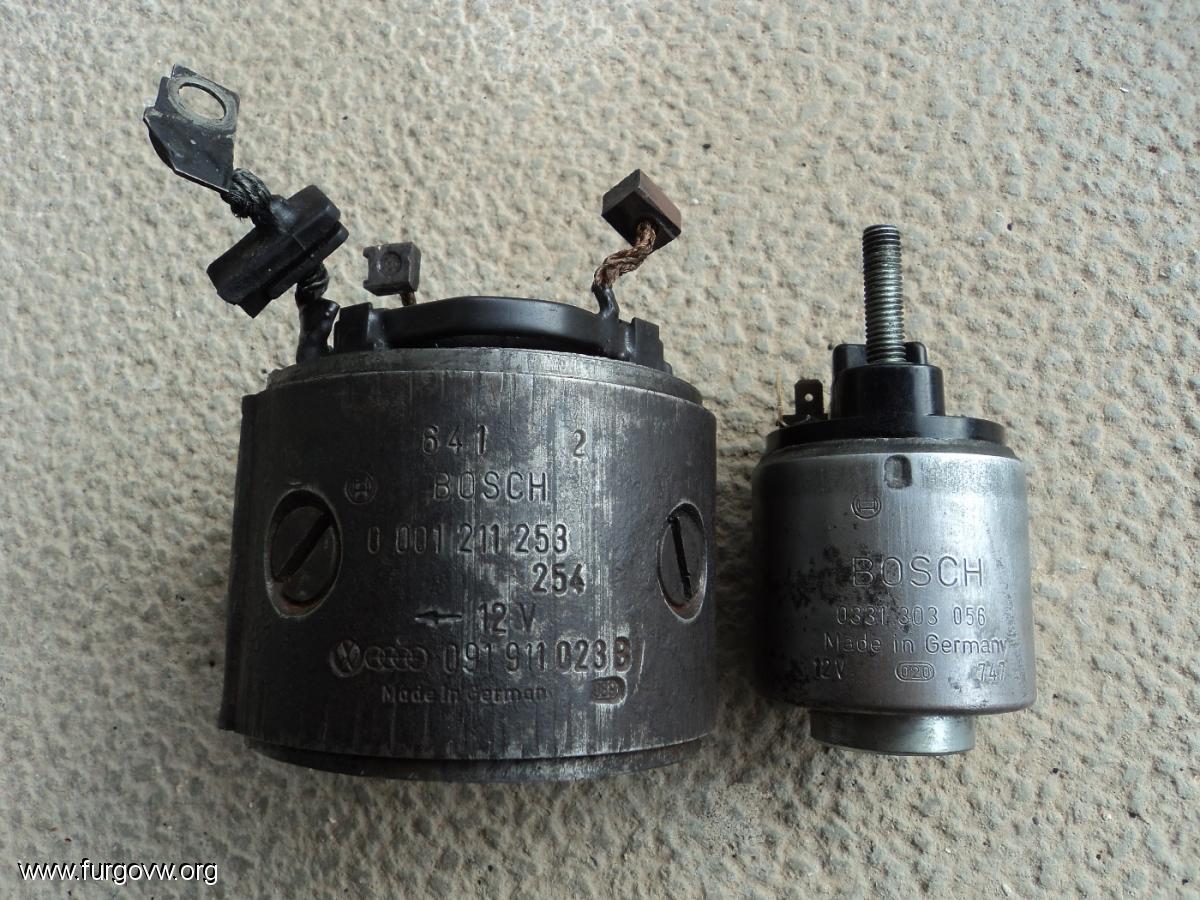

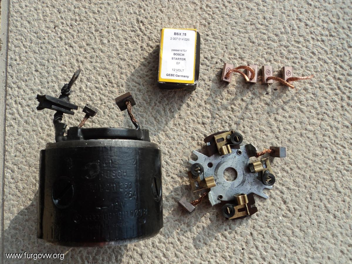

-   Una vez desmontado vemos el estado de las escobillas, muy gastadas
-   Buscamos el recambio, hay que mirar las medidas exactas o buscar por referencia, en mi caso son BSX 75, las compré por 10,18 € en http://www.kohlebuersten-gomes.eu también las puedes comprar, con el soporte
-   Hay que cortar las escobillas viejas y soldar las nuevas, añadiendo estaño sin dejar pegotes y con suficiente cableado para que tengan movilidad y no hagan contacto donde no deben.

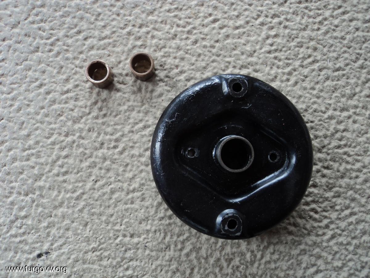

-   Hay que cambiar los casquillos de bronce, yo los he sacado con una llave de vaso y los he puesto con un destornillador (pasándolo por el casquillo y golpeando el mango de plástico.

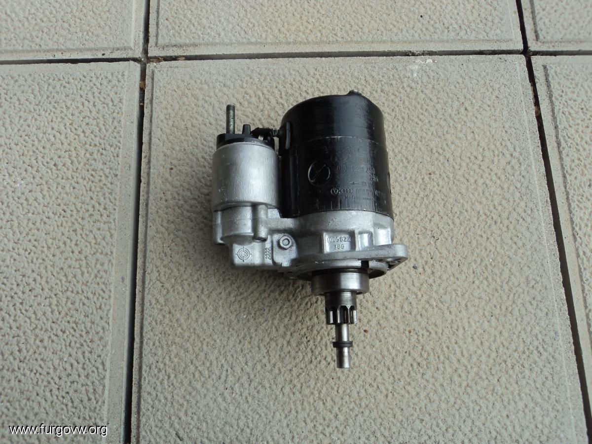

Así ha quedado.
Mas comprobaciones
-   Una vez montado, compruebo su funcionamiento con unas pinzas conectadas de la batería al motor de arranque, aun sin montar; el negativo a masa y el positivo al tornillo de conexión del starter.
-   Se desplaza el bendix y gira correctamente.
-   Se monta y listo, starter para unos años mas.
