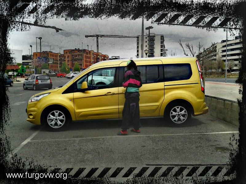

Ueueueue despres de barallarme  amb mig picassa, android i google, i amb lajuda de ma mare, he conseguit les url de les meves fotos.
Aki vaa la Ford Grand Tourneo Connect
Pau.Floretes.Amor.Petes
...:::Ford Grand Tourneo Connect 2014:::...

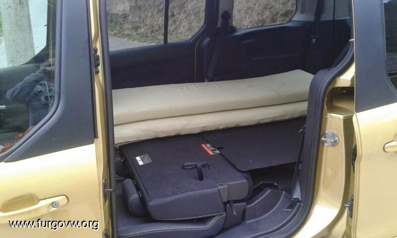

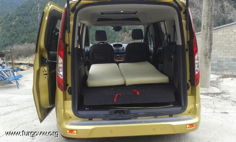

gretel87
Marzo 24, 2015, 22:54:38 pm #749 Ultima modificación: Marzo 24, 2015, 22:57:26 pm por gretel87
Al final no sacare los asientos ( de momento) ya que queda uma superficie plana
