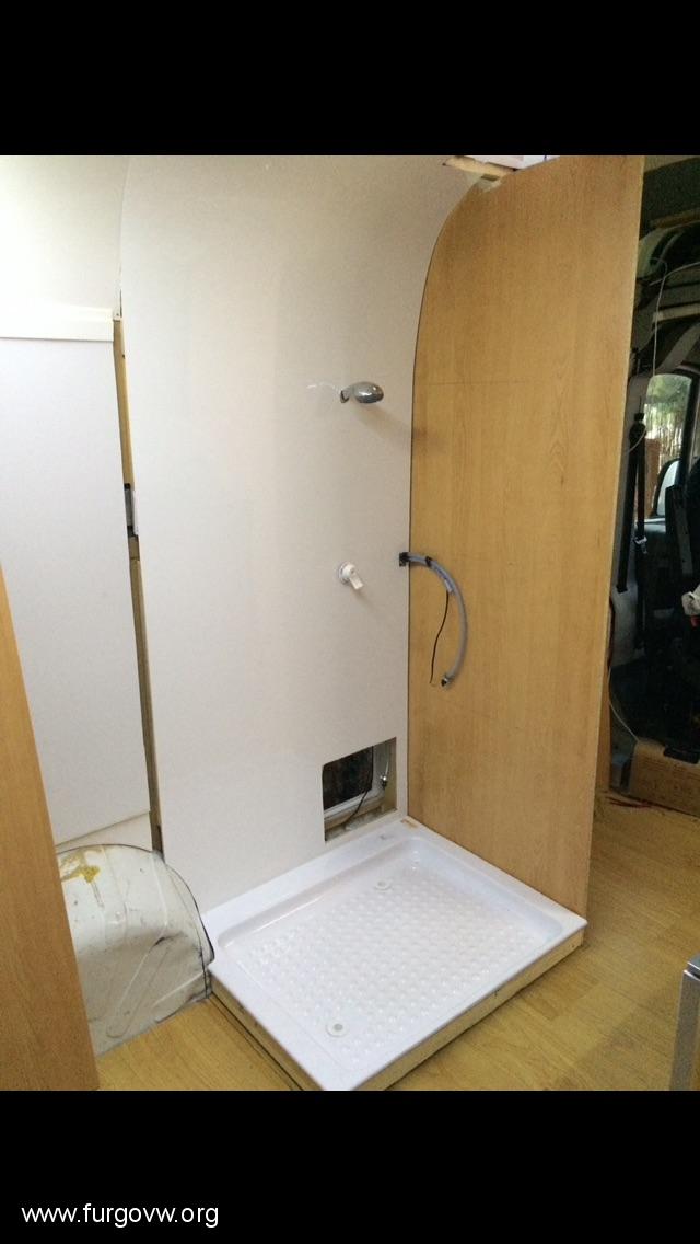

Ahora un poco del baño. Mañana laminar y cerrar paredes. A ver si me da tiempo a todo.

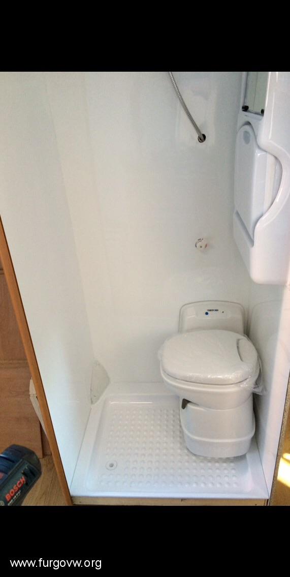

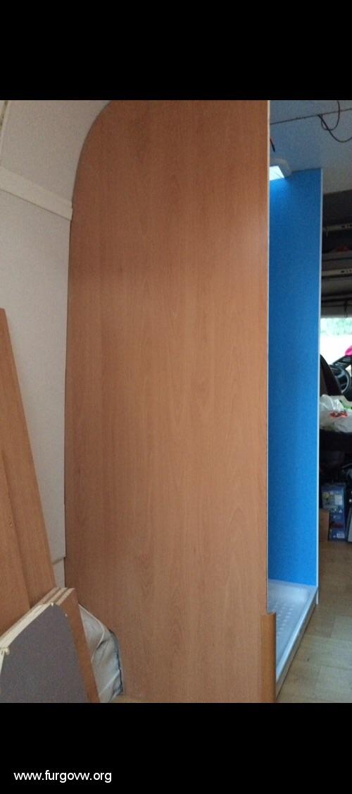

Aquí algo de baño. Como siempre lo mas delicado y trabajoso ya que hay que adaptarse a las cuevas que ya tenia las paredes de la furgo. Hacer el hueco del acceso al wc que va justo al milímetro para poder sacarlo por fuera.

Gracias pumik. No es madera desnuda. El exterior es tipo melamina. La única q es desnuda es el contrachapado del frente del baño pero lleva 1 mm de aluminio encolada encima y lo mas importante es que lleva 8 cm de sika relleno desde el suelo a la altura del plato ducha. Entre la pared y plato de ducha. Es muy difícil que el agua llegue hasta el principio del tablero por la parte baja donde ya no hay aluminio. Además para mas seguridad lleva luego todo el perímetro del plato dúcha un remate de 90 grados silicona do para evitar que se estanque el agua al borde del plato ducha.
Cuando lo termine haré la prueba del regado de paredes durante un rato. Si lo haces bien queda un cabina hidrofuga total. Nada de cortinas q se pegan al culo.

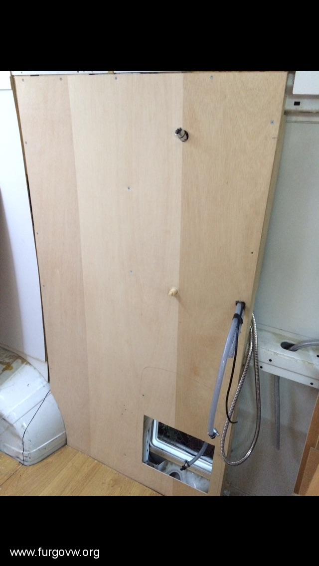

muy bonito te esta kedando. el grifo de ducha lo dejas fijo? o solo lo parece

Q tal os?  El grifo de dúcha tiene un flexo de 1,70 mts de largo que sale de la pared. Esta oculto detrás de la pared. Tiene mucho curro hacer toda la Fontaneria detras del frente del baño. Es tan largo que puedes llegar a sacarlo del baño y llegar hasta el fregadore o casi hasta fuera de la furgo.
os
Asi mejor ya decia yo q no podia ser fijo pero me daba la impresion.muy buen curro te estas pegando para ser de un amiguete ahh q despues de ver la tuya lo tienes chupao.gracias por tus demostraciones  te seguimos y avanzamos con nuwstros proyectos

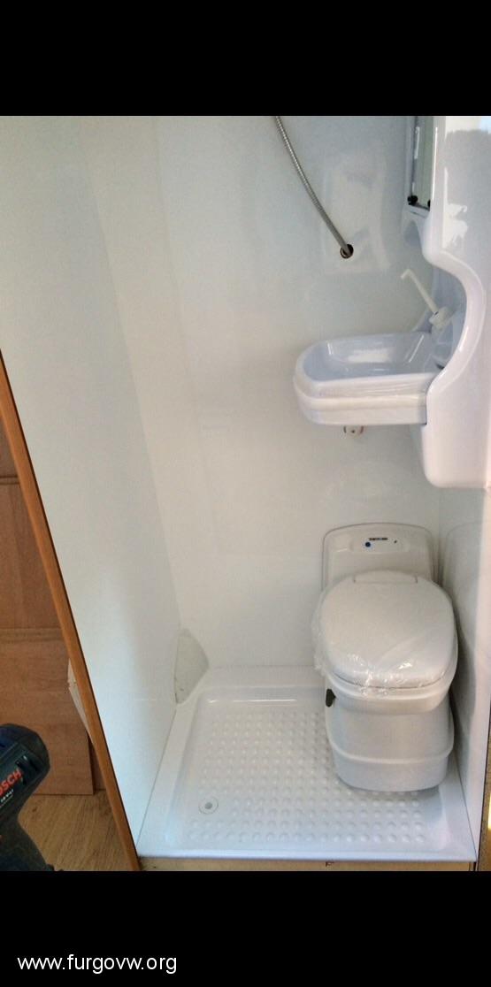

Ya el baño listo desagües griifos mezclador, lavabo, wc. Pendiente el cascarón de fibra para el paso rueda y la puerta de entrada.
