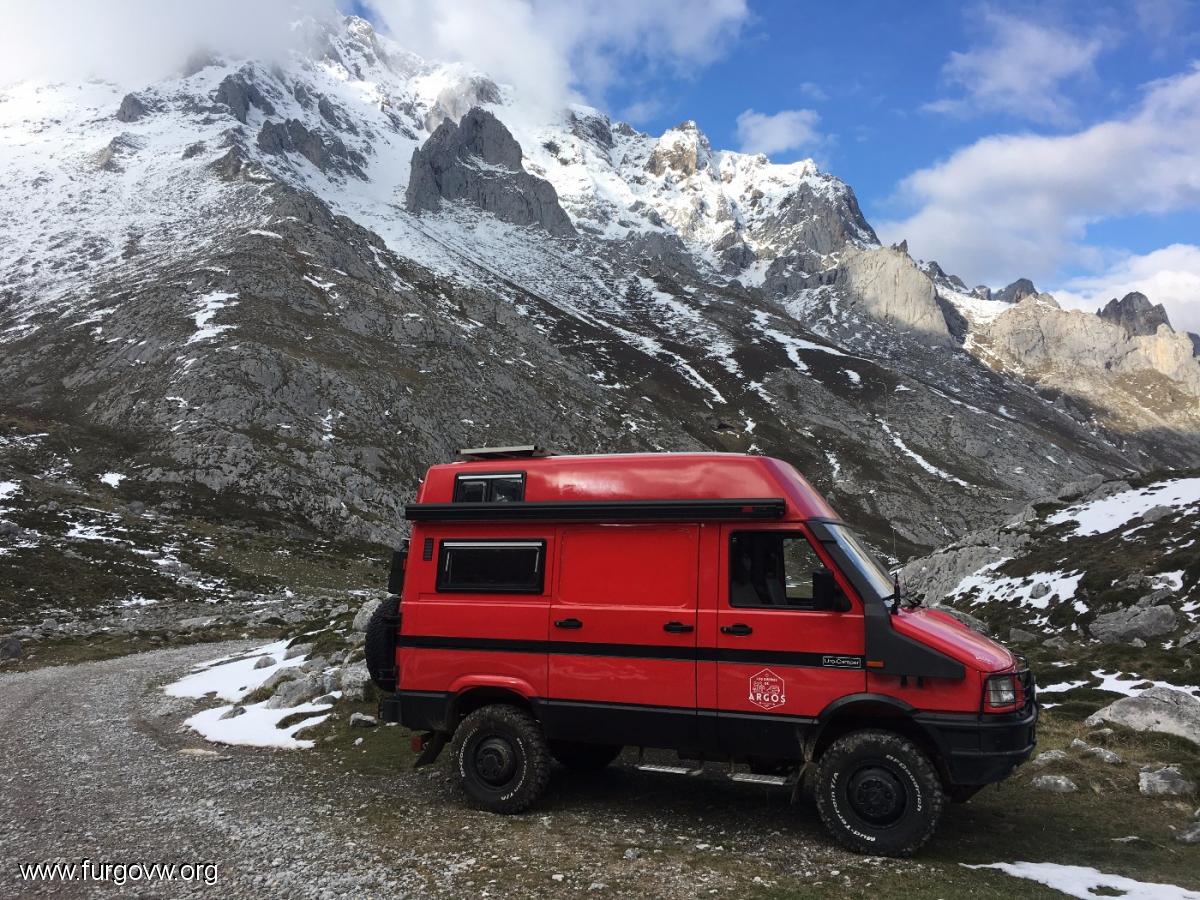

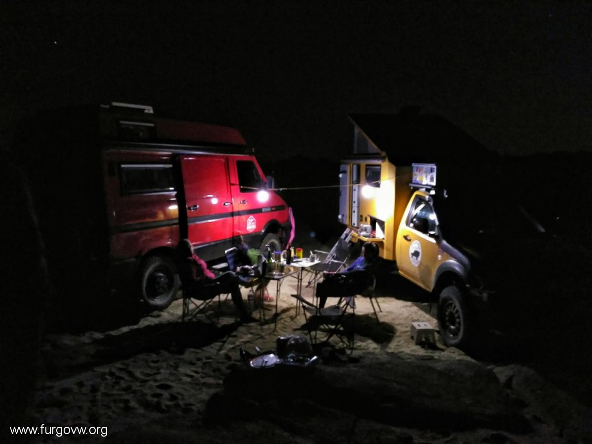

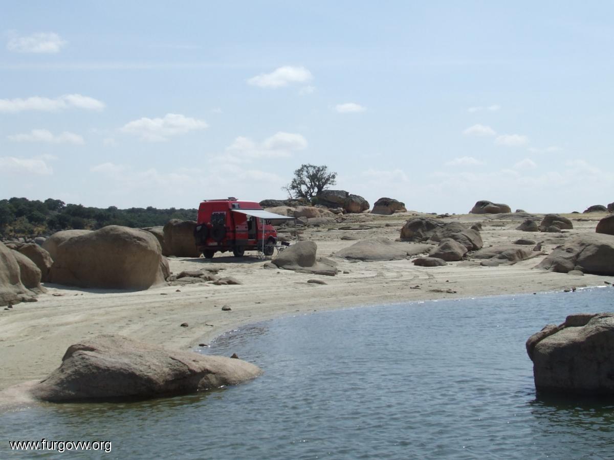

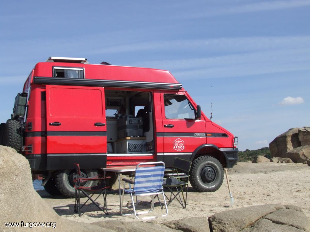

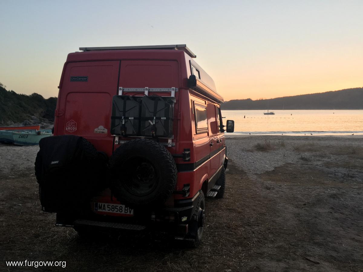

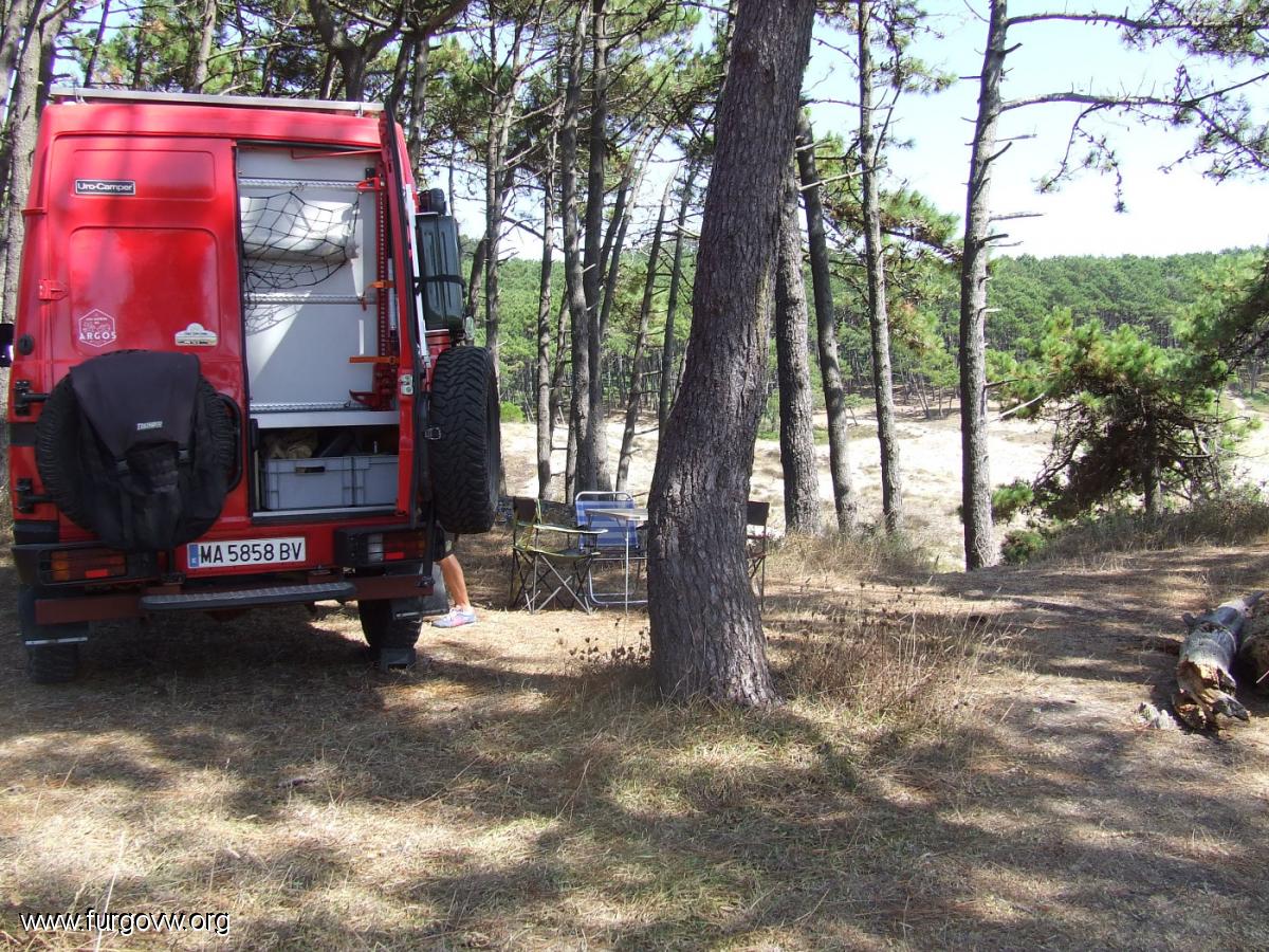

Os dejo unas fotos de los últimos viajes......no quiero ser muy pesada en este sentido, pero creo que reflejan la forma que tenemos de ver mundo desde las ventanas de nuestra iveco
Aquí con los amigos  "The camper life" y "Traveling Queca"....espero no se me enfaden (la foto es de ellos)

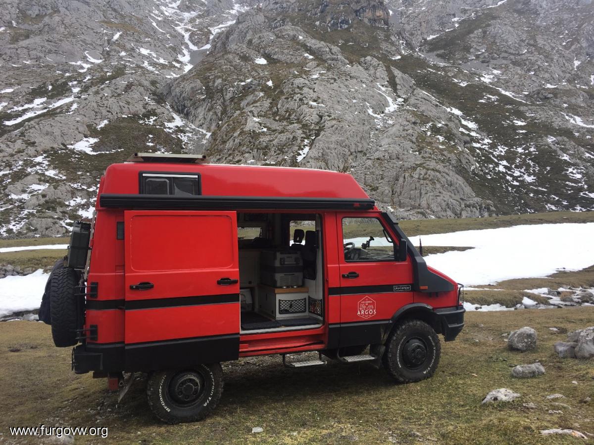

Gracias por los comentarios  :) :) :) :) :) la verdad es que hemos puesto muchas ganas  en este proyecto. Hemos conseguido justo lo que queríamos..
Nueva evolución....esto es un no parar. Hay que cuidar la furgo que nos da muchas alegrías

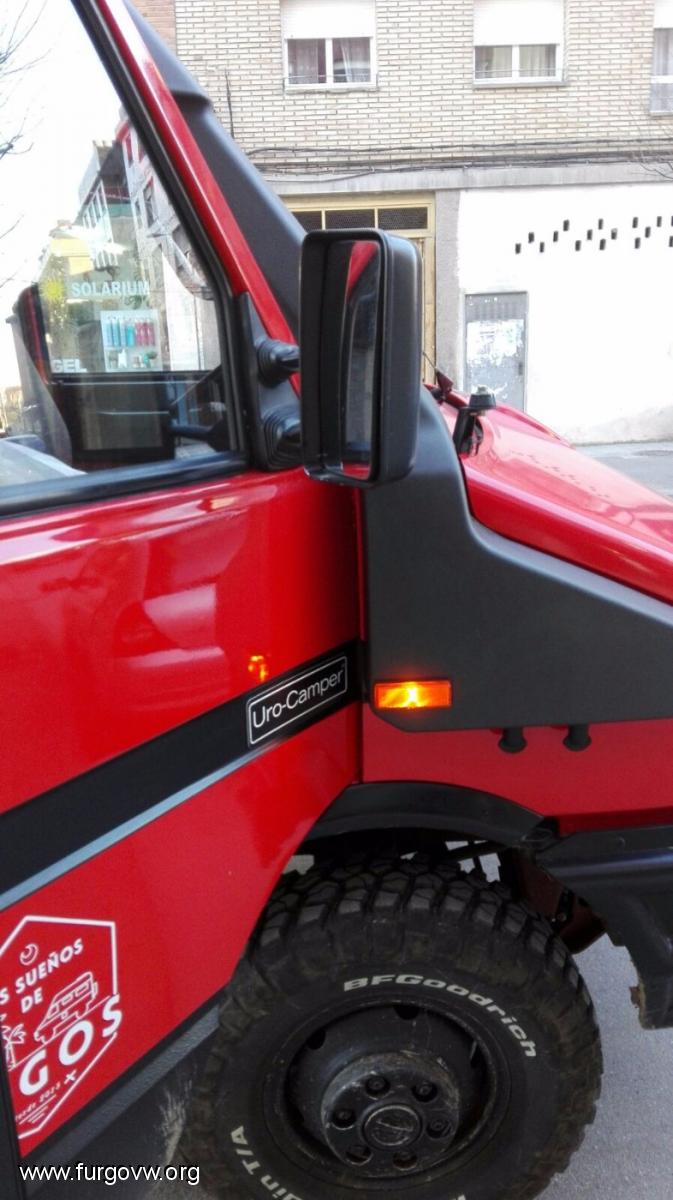

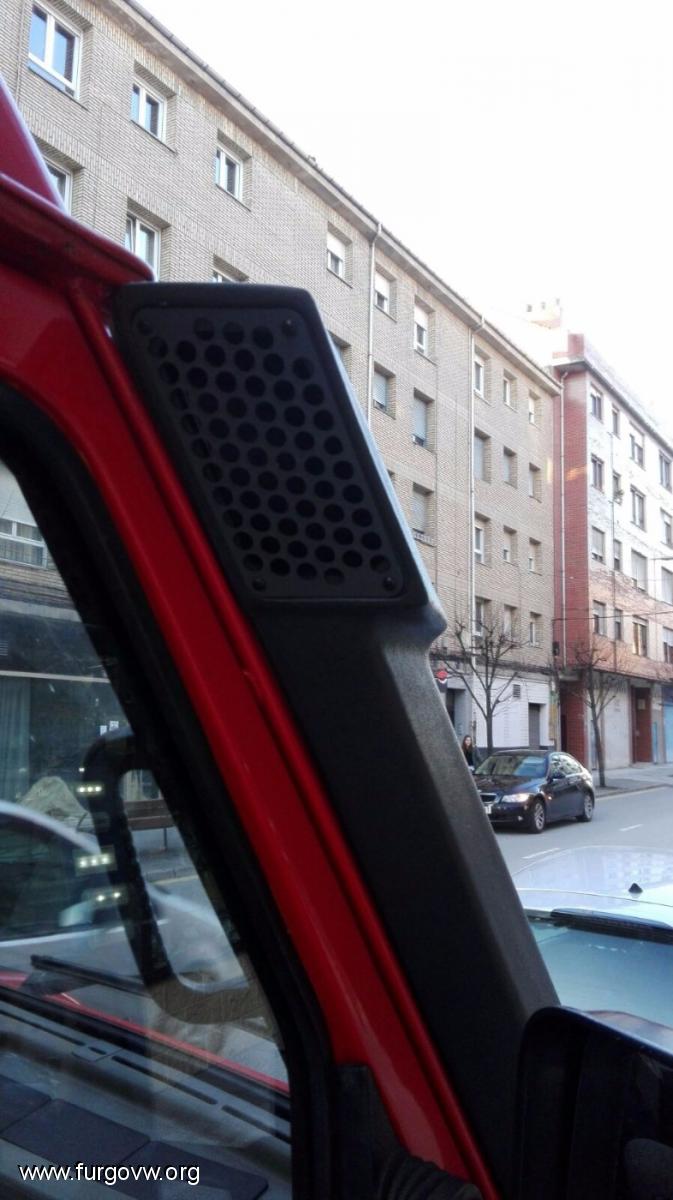

Snokel original
Al principio he de comentar que no me gustaba: prefería  uno artesanal  para poner el ciclónico, pero después de ver el resultado  .baba .baba .baba .baba personalmente estoy muy contenta.
Ha quedado muy integrado

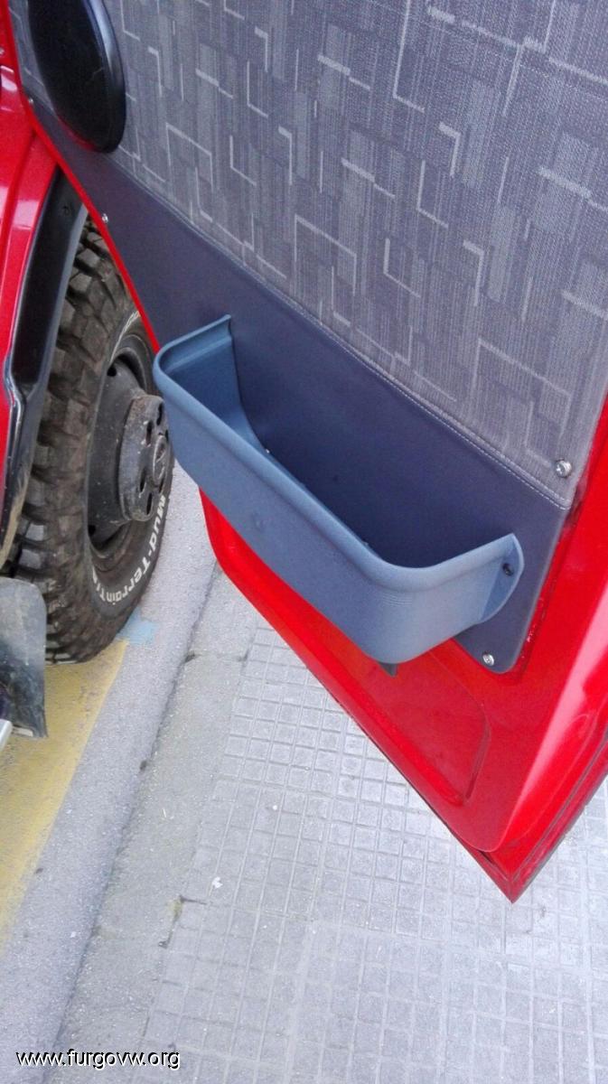

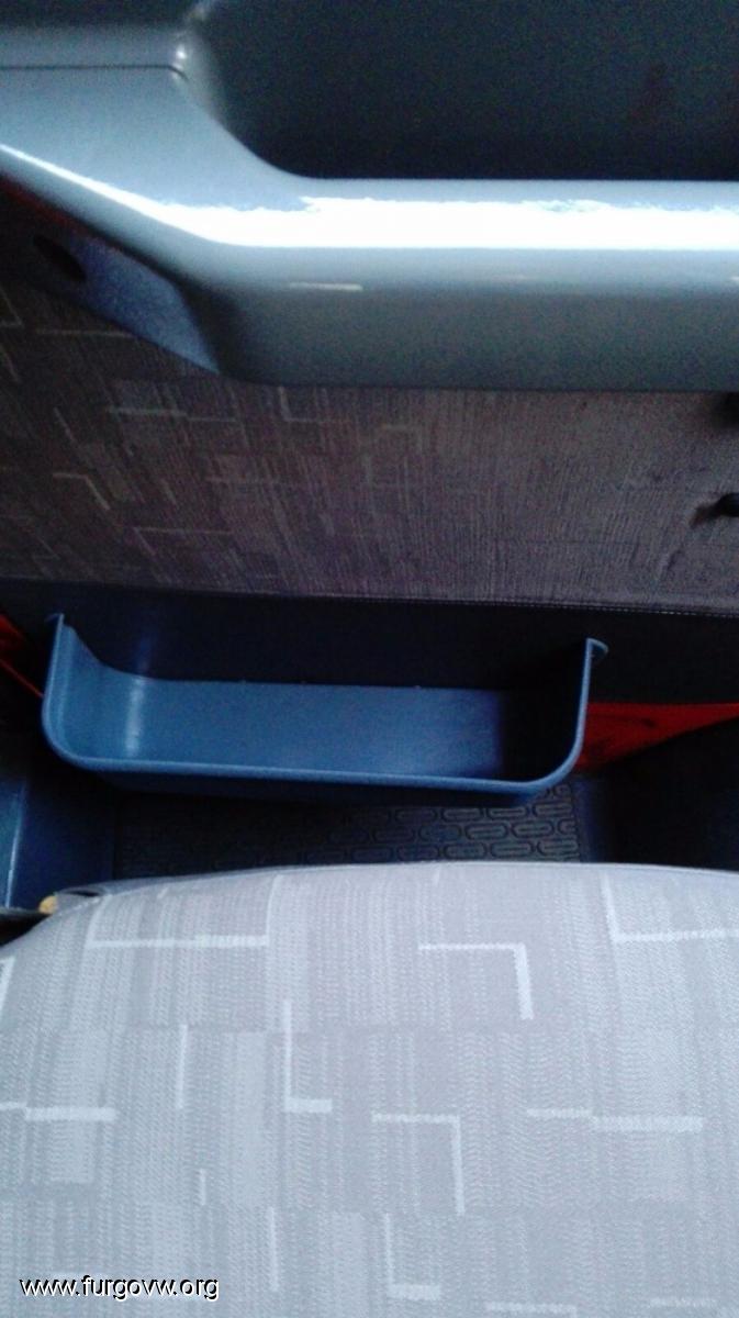

se han instalado guanteras en las puertas. Parecerá una tontería, pero no lo es...por supuesto del mismo color que la tapicería  ;) ;)

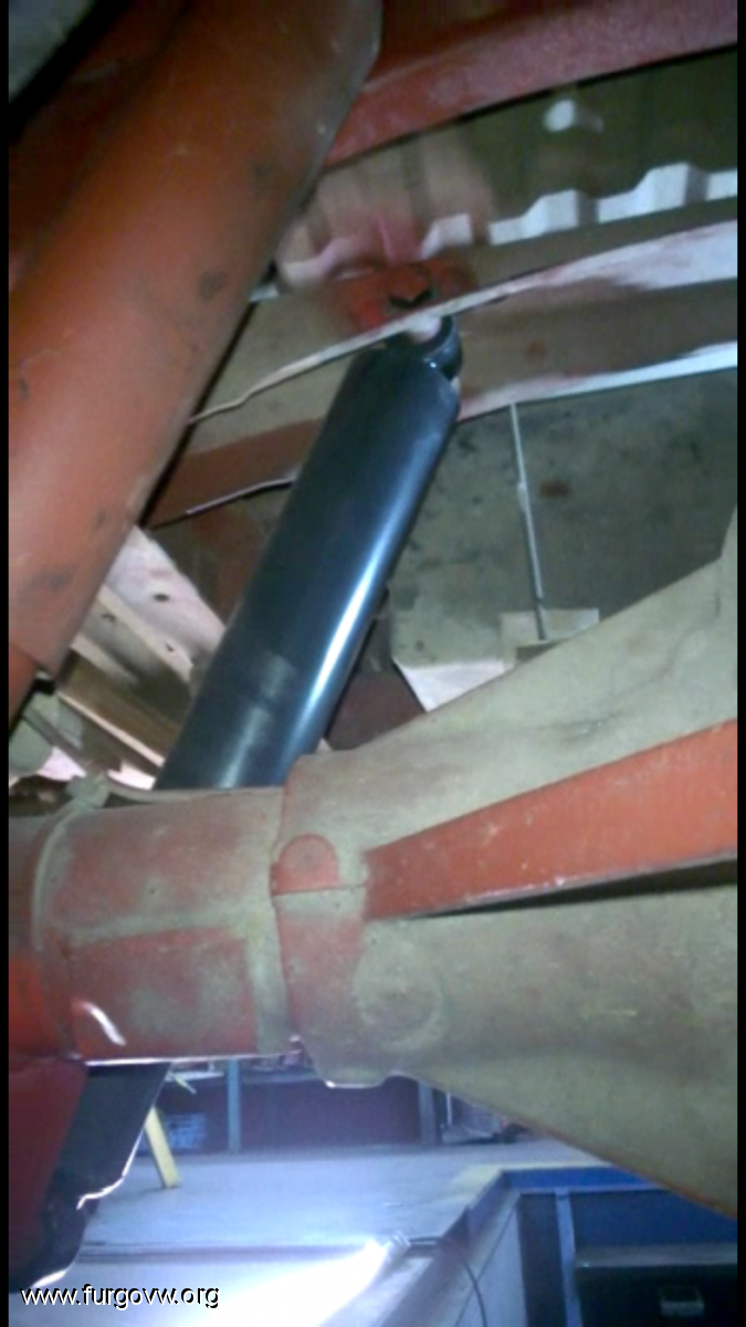

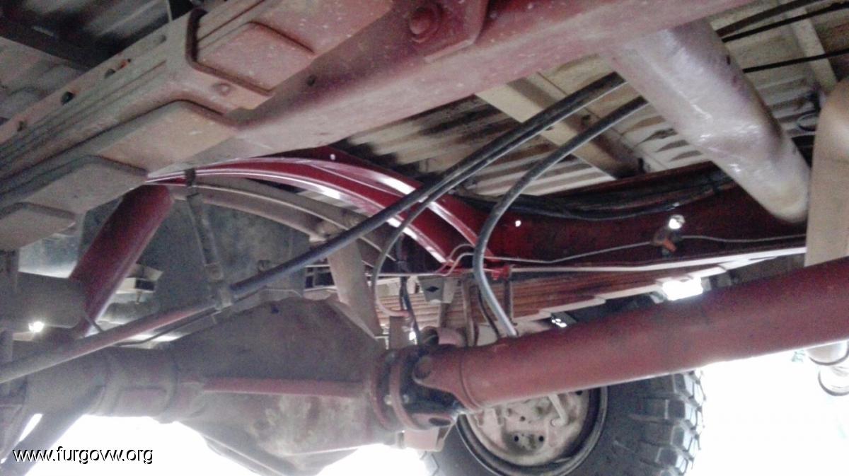

Mañana  procederán a poner doble amortiguador traseros.
En estos fotos se pueden ver las vigas que nos ha puesto el taller para la instalación del doble amortiguador.

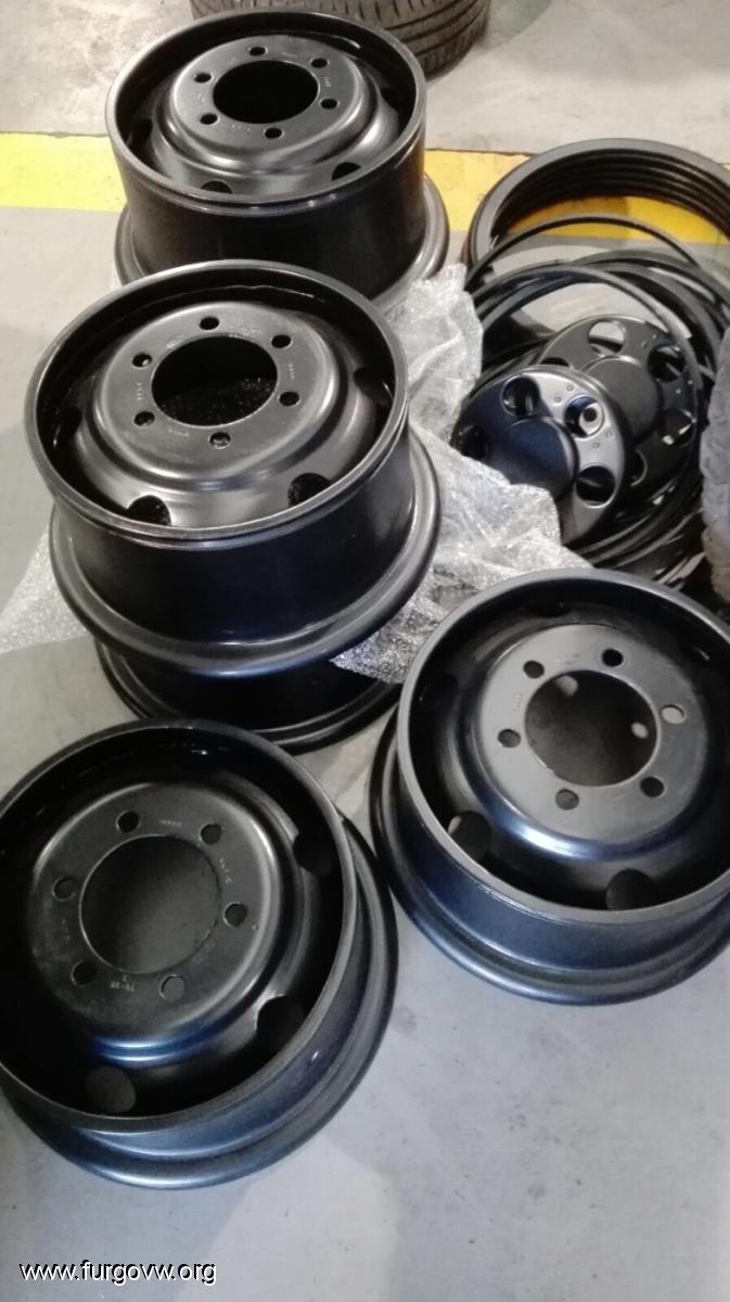

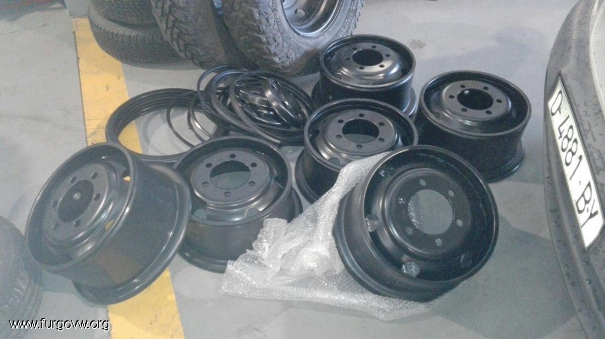

En estos momentos están pitando las llantas en negro mate........todo con buen gusto

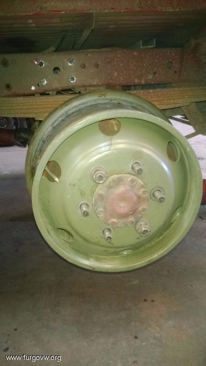

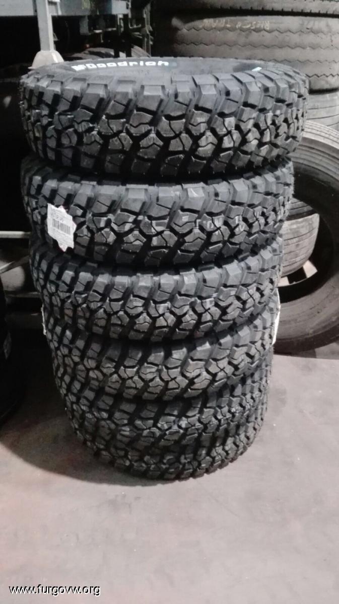

Se cambian las llantas originales por otras de acero reforzado de origen militar de 6,5 pulgadas x 16 para poder instalar neumáticos más anchos y de mayor diámetro. En este caso en neumático de medida 255/ 85R16.
Con ello conseguiremos más estabilidad, mayor velocidad y menor revoluciones x minuto
En estas dos últimas fotos se puede ver como ha quedado el snorkel....
el resto todavía falta por instalar...

Doble amortiguador colocado..
Llantas pintadas en negro mate
Ruedas a falta de ser instaladas..hemos preferido comprar las 6 y quitarlo de golpe

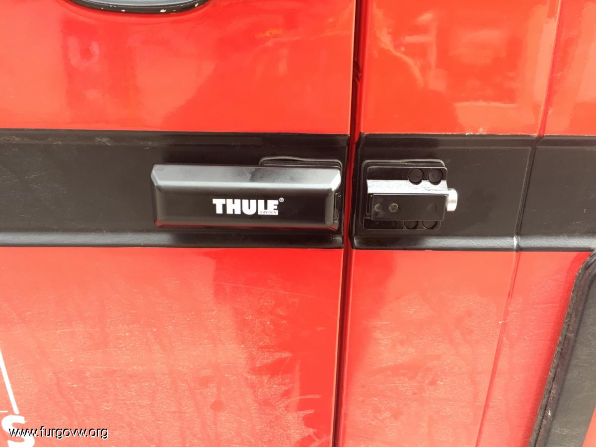

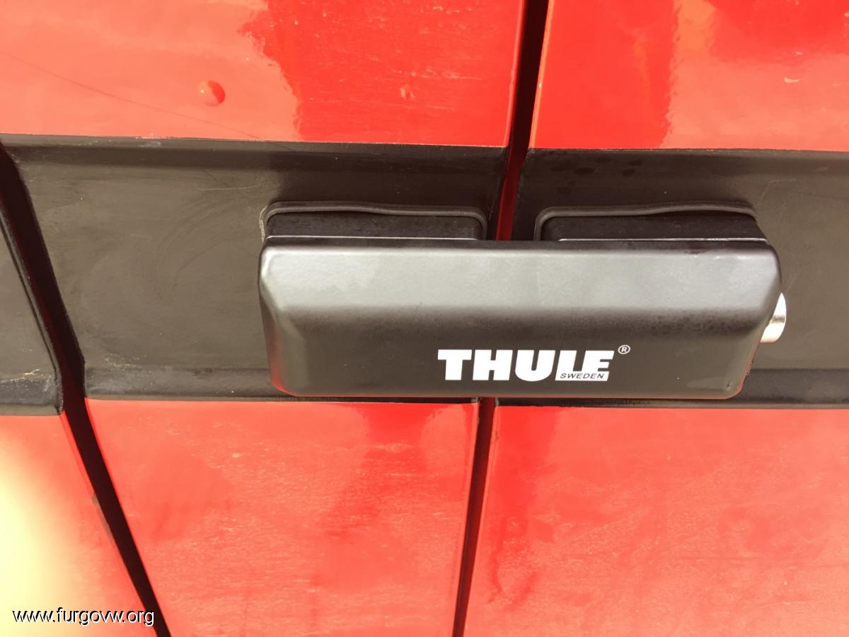

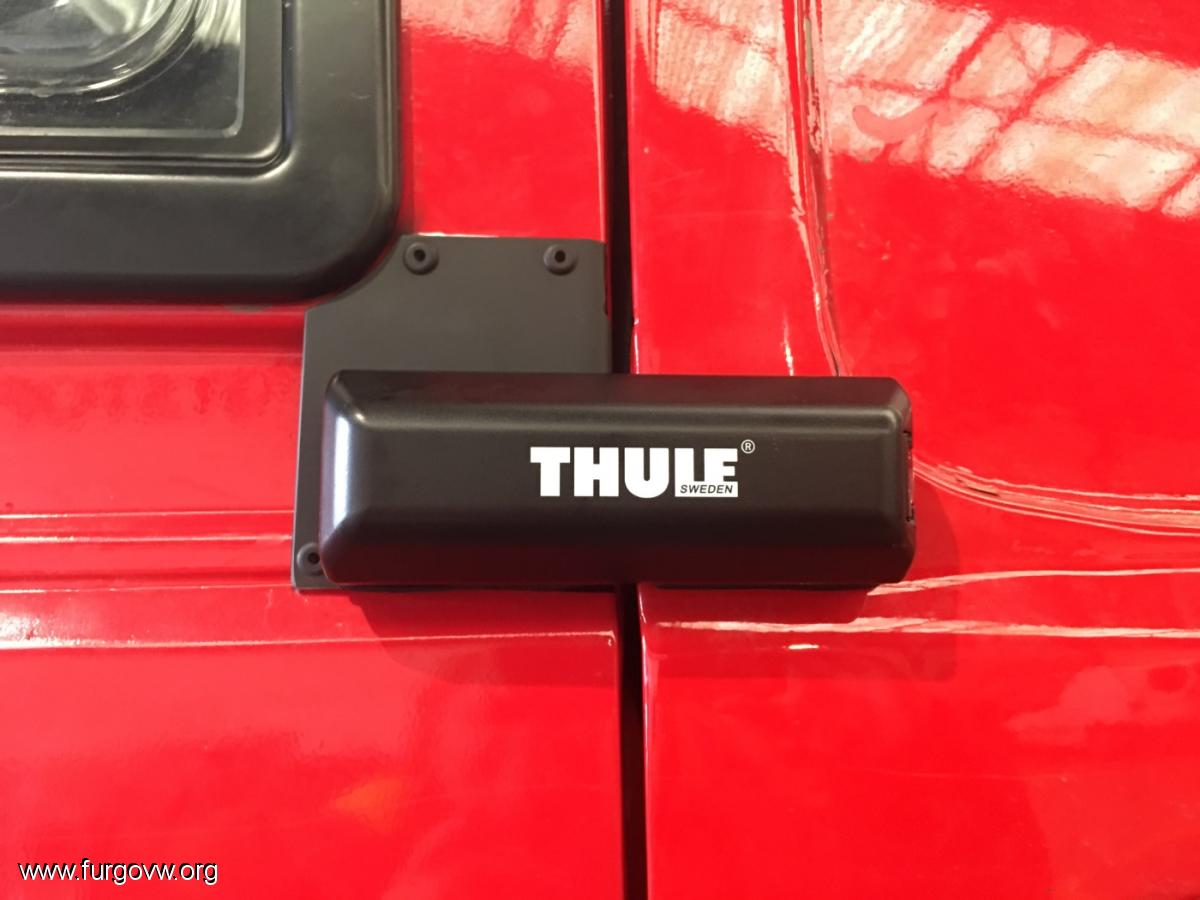

Cierres de seguridad para las tres puertas

Las ruedas son Bfgoobrich MK2 255/85R16  preferimos este tipo de rueda de taco.
Las llantas son de acero, formato militar. De aro, pero para utilizar sin camara y de muy fácil desmontaje, así, si estás de viaje en un lugar apartado donde no hay máquina para ruedas, se puede hacer más fácil con herramientas convencionales.
Los cierres Thule los recomiendo. Un plus de seguridad cuando te vas de paseo.
Sobre la doble suspensión, es otro vehículo, me encanta. En cuanto ruede más daré más datos.
El snorkel no es necesario que explique nada,verdad. :)

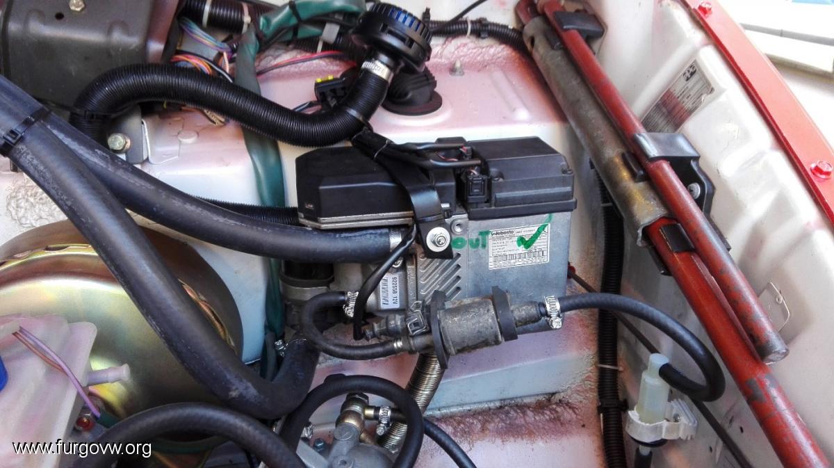

Instalada nueva calefacción auxiliar.
Este modelo es Thermotop de Webasto de 12V 5KW, se encarga de calentar la cabina, utilizando el radiador de la calefacción ordinaria y tambien el motor. Muy interesante para cuando se pretende arrancar en frío, antes conectas esa calefacción y así calentar el motor.  Logras arrancar con el motor ya caliente.
Ahora disponemos de doble sistema de calefacción autónomo. Uno para la zona dormitorio, la airtop y esta otra, la thermotop, para la zona de la cabina+dormitorio y motor.
Instalado con su fusible, rele, filtro de gasoil, escape con silenciador, mando desde cabina, silenblokcs...
