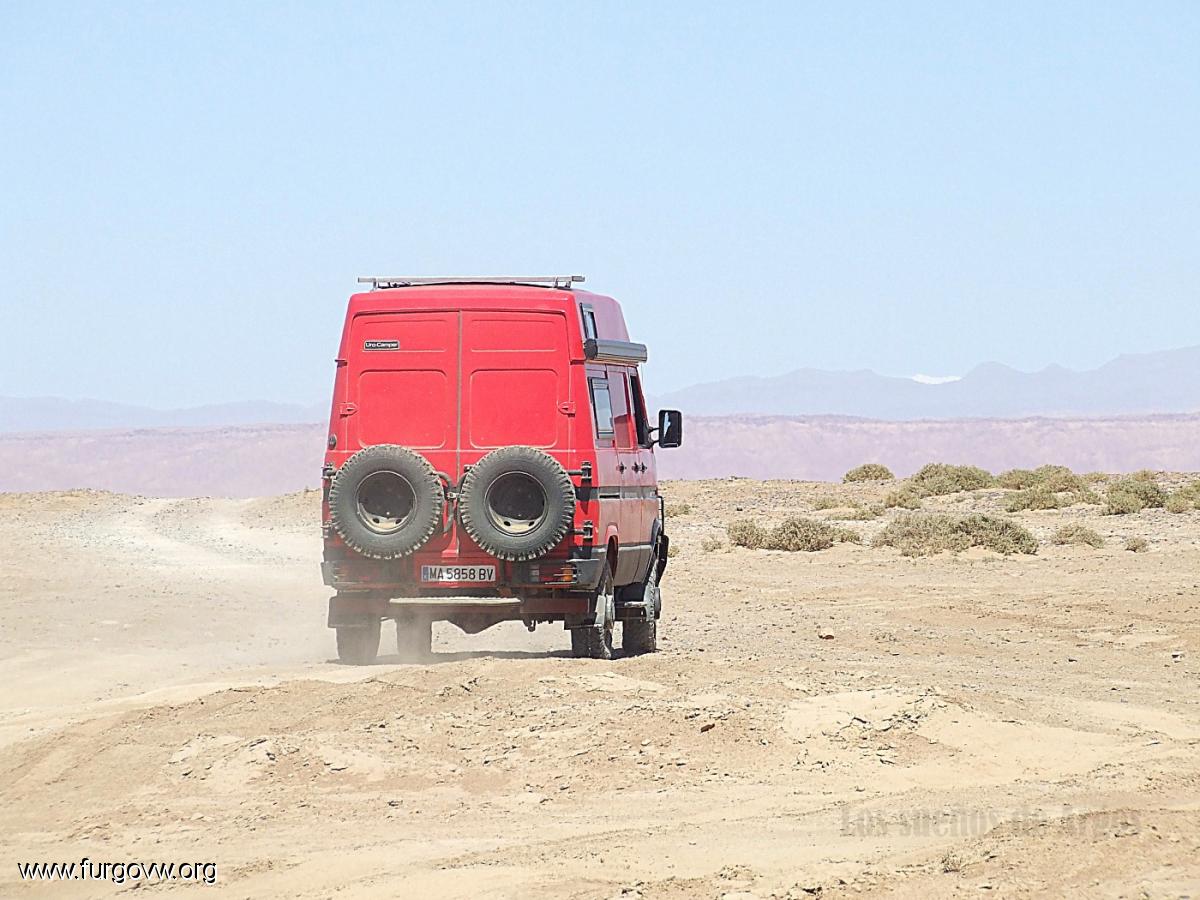

Unas fotos del viaje a Marruecos. 5000kms sin problema alguno.

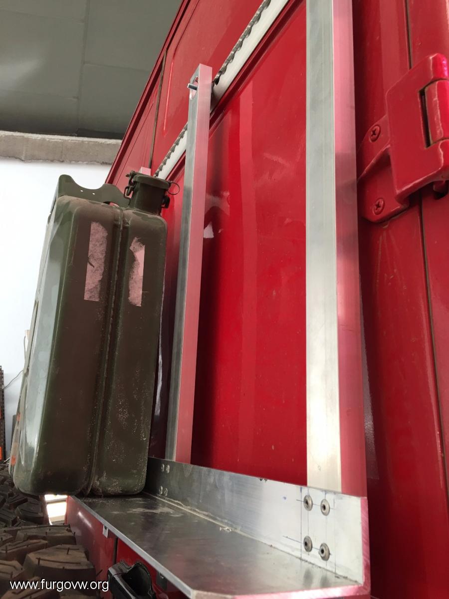

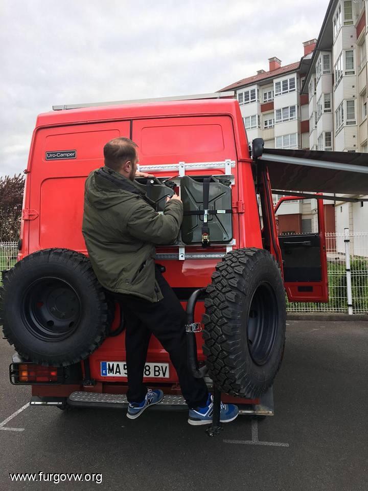

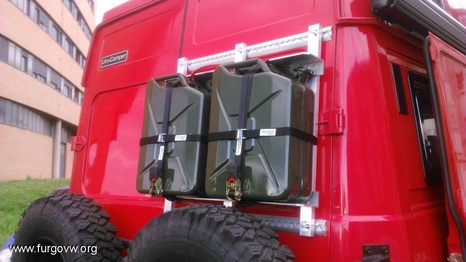

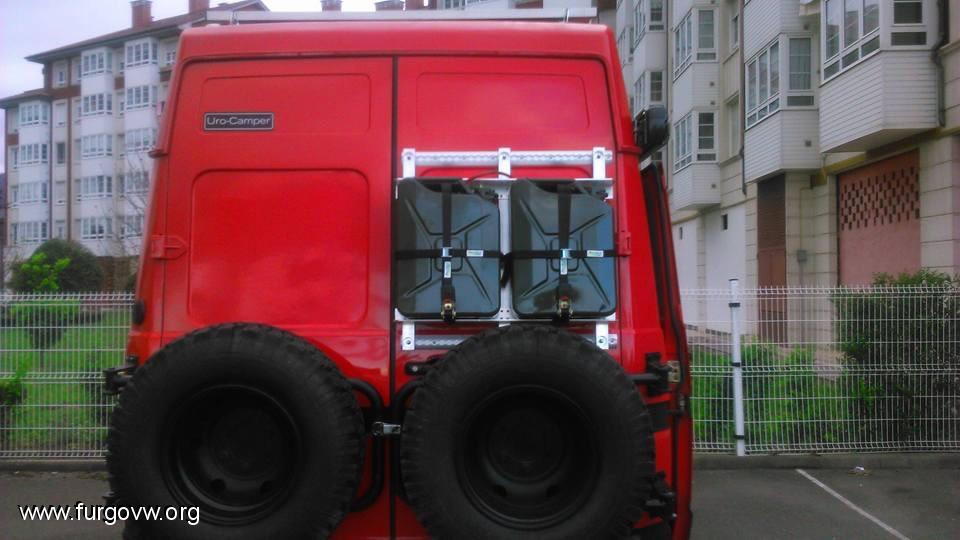

Colocados los 2 Jerrys.. 40 litros más de vida
El soporte esta hecho, como se puede ver, a medida para los jerrys, en aluminio aeronautico.. Heavy duty- Uro Camper. Además está pegado químicamente, está remachado, cada listón, por  8 remaches de gran capacidad estructurales. Realmente una construcción en extremo sólida. A los de Uro-Camper, se les va la pinza en cuanto a remachar, cortar y soldar.
En serio,es normal que estos soportes sean lo mas resistentes posible. ;)
Además de las cinchas que se ven, le hemos puesto unas cadenas para incrementar la seguridad en caso de una posible rotura, nunca se caerán al suelo. Estas Iveco tienen un deposito estandar de 65L o 70L, bueno, pequeño desde nuestro punto de vista, por lo tanto, la opción mas sencilla,simple y eficaz, son los jerrys.
