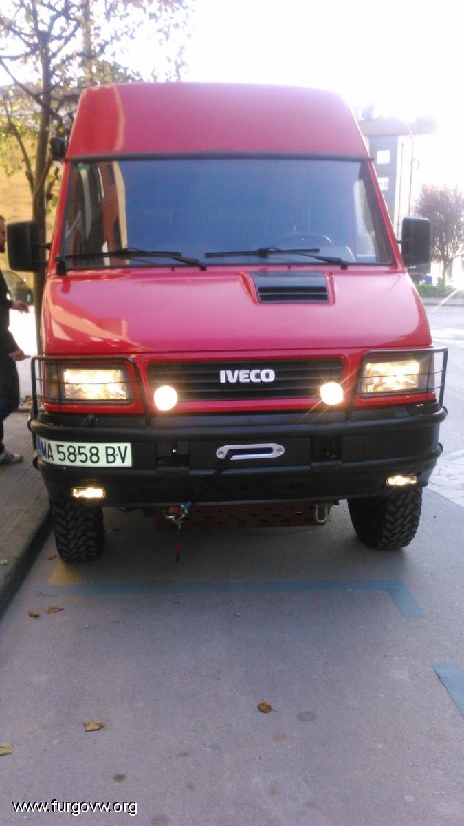

Hola amigos.

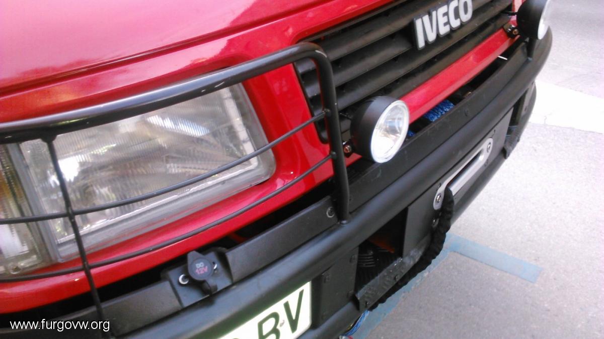

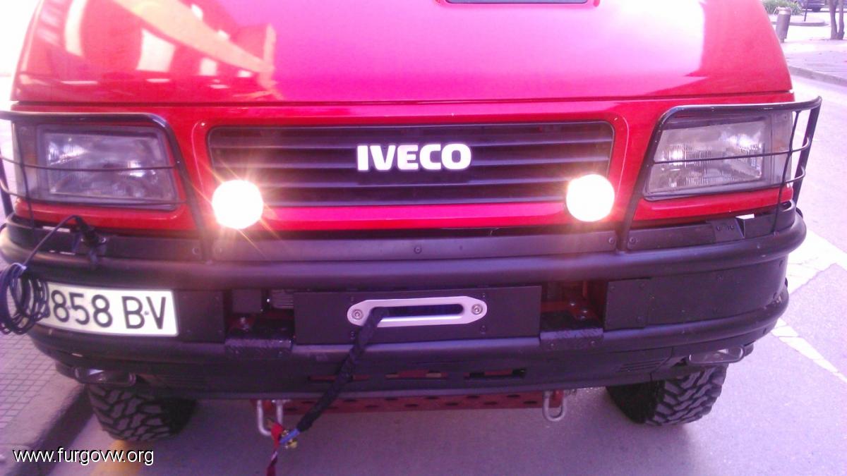

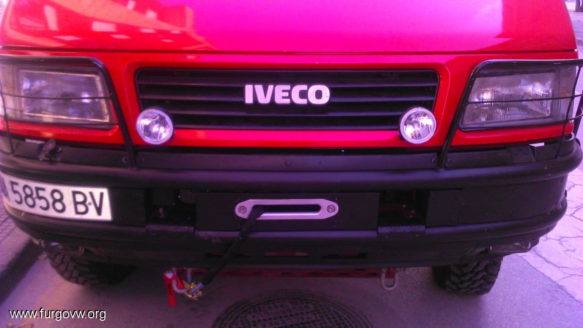

Ya tenemos hecha la instalación del cabestrante, luces de largo alcance, luces antiniebla y modificada la salida del tubo de escape para que no incida directamente sobre la rueda trasera.
El cabestrante es de 12000lbs, 5200kgs aprox,  con calbe de plasma, mando a  distancia y mando por cable. Tambien tenemos poela de reenvio, para duplicar la capacidad de arrastre o variar el ángulo de tiro.
El cable de plasma considero que es la mejor opción, ya que eliminas peso, posible oxidación y viciado de este por no utilizarse mucho y quedar enrollado. También eliminas el peligro de un latigazo por rotura.
Para cumplir con las normas de homologación , no se ha soldado nada, todo esta atornillado al chasis mediante los agujeros ya existentes en el.
Esperamos no tener que utilizarlo nunca.  ;)
Ya comenté que nos movemos solos, y siempre nos interesó tener un cabestrante por si las moscas.
El tema de las luces, lo mismo. Al salir del asfalto, parece que la iluminación estandar desaparece. Siempre es conveniente ver bien, mas cuando el puesto de conducción es tan sumamente alto.

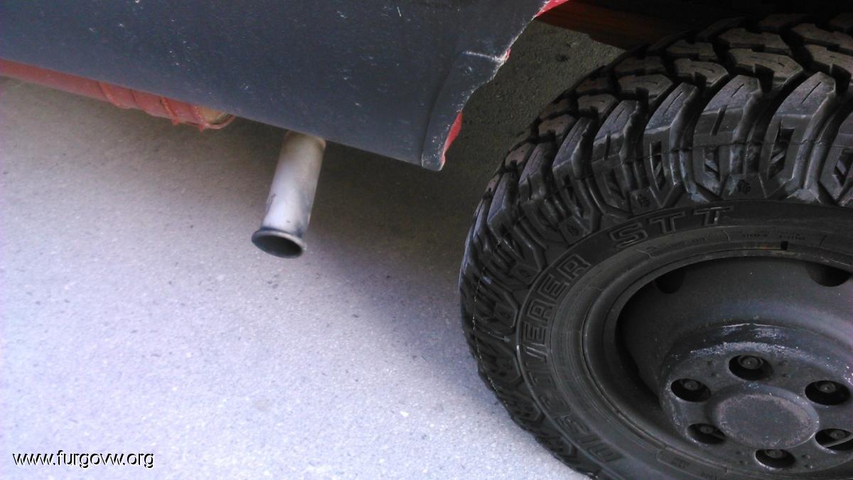

Se modificó la salida del tubo de escape, solo la dirección, para que no incidan los gases sobre la rueda, pudiendo llegar a producir un exceso de calentamiento en esa rueda. Eso nos lo dijo un camionero en una gasoliera por Extremadura, y desde entonces teniamos ganas.

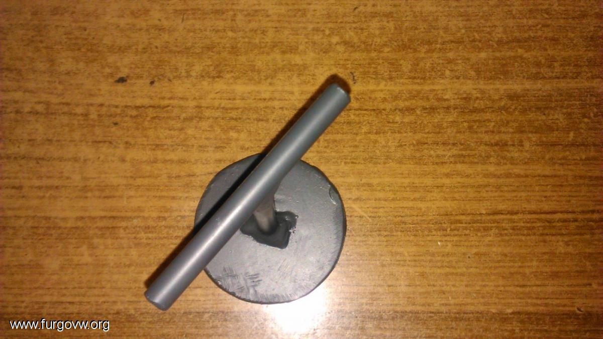

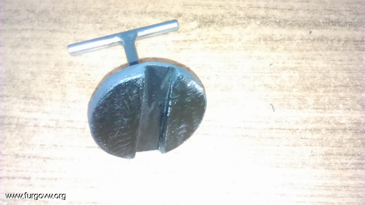

La pieza esta gris, es para girar los cubos del 4x2 a 4x4 de manera cómoda.

Muy buena, el winch puesto y faros de largo alcance!!!
Cuales ha puesto!??
hullk
Patrol-astur
Los focos son de 55W cada uno, y 12.5 Cd (creo recordar)
Los queríamos  pequeños pero potentes.

hullk
Eso mismo quiero poner yo. Marca? Modelo? Pasame más info anda.

Los compré en Sahara 4x4.  ;) No recuerdo el modelo, pero si entrar en su pag. los podrás ver, están muy bien de precio.

Muy buenas.... a mí también me interesa el tema de los focos de largo alcance.
Tengo que homologar si los pongo???, ponen algún tipo de impedimento la GC si los llevas en carretera???. Gracies un saludo.  ;)
hullk
Hay ciertas normas para poder homologarlo

Lo que hay encima de la matrícula, que parece conectado, que es? Gracias
hullk
Cita de: fandelat3 en Noviembre 13, 2015, 01:07:57 am
Ni me había dado cuenta, lo que tiene mirar todo con el móvil.....
A mi me da la sensación que es un conector, el del mando del winch. Patrolastur!! Sacanos de dudas!!!! Jejejeje

Y en la itv no te dicen nada por la matrícula curvada haciendo la forma del parachoques?  ???

Efectivamente, es el conector para el mando del cabestrante, así queda integrado. También disponemos de mando a distancia.
Cita de: Elfossie en Noviembre 13, 2015, 08:23:30 am
En principio no.

Hola Manel.
Se puede homologar siempre que el faro sea homologable, osea que tenga codg. y no pasen de 12.5Cd cada uno.
