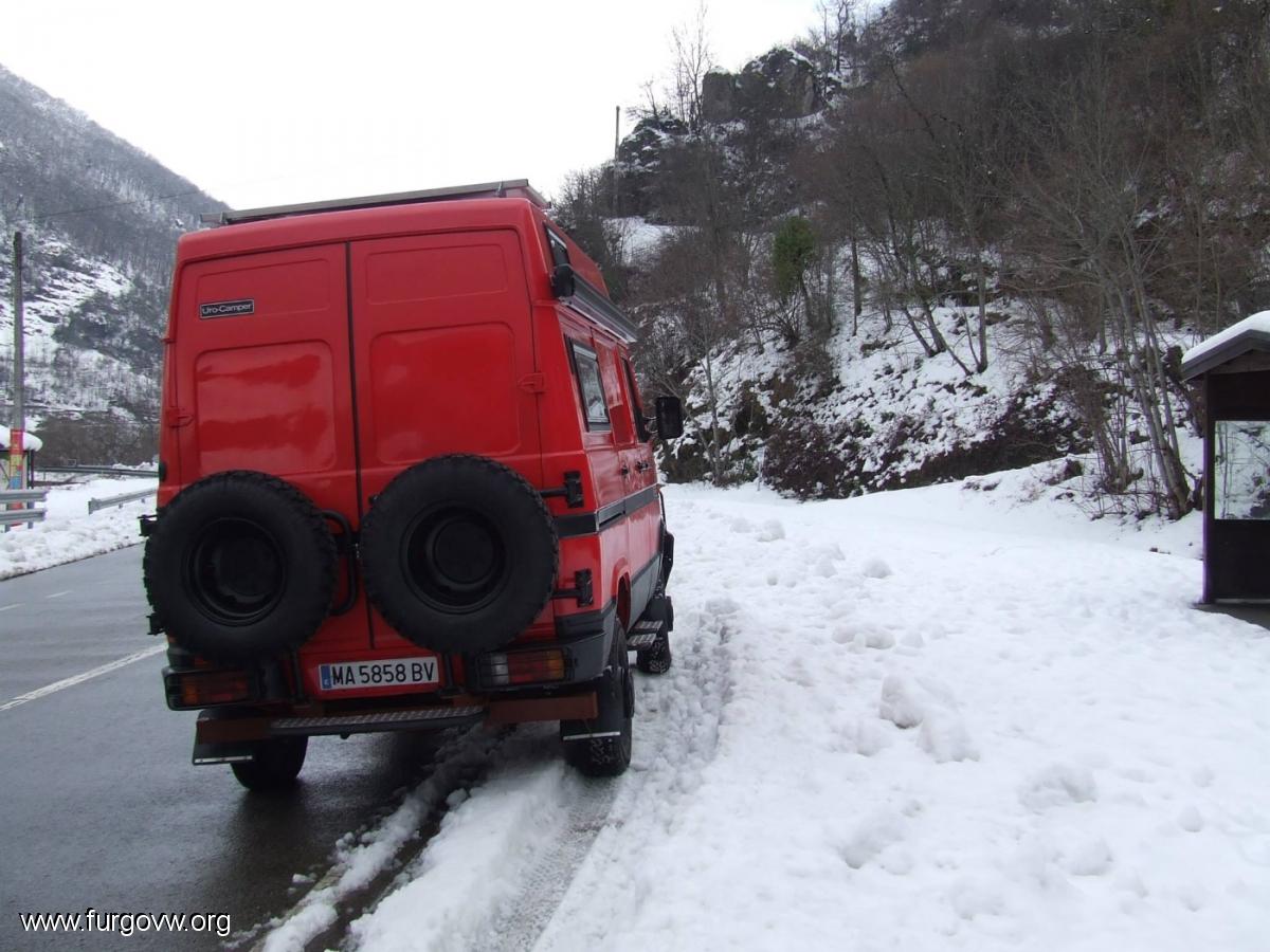

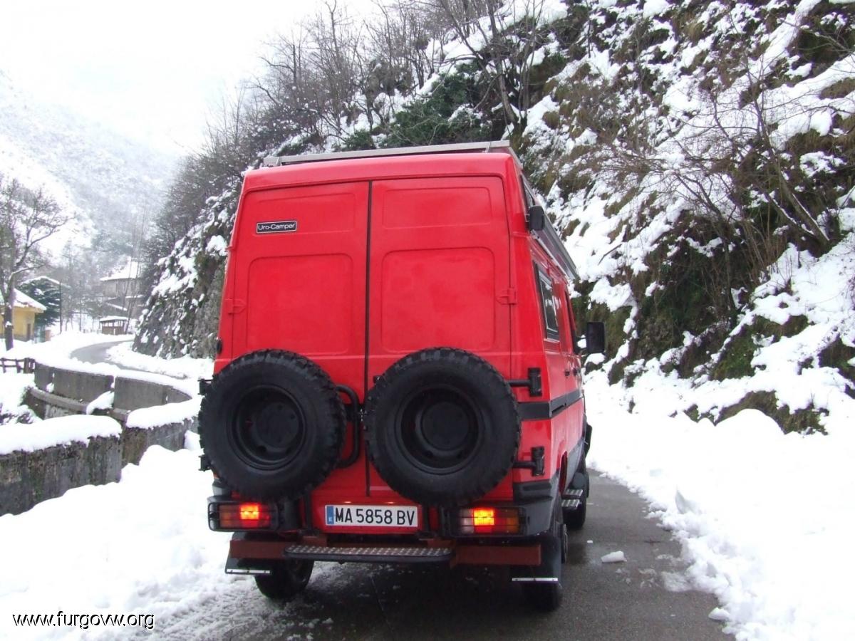

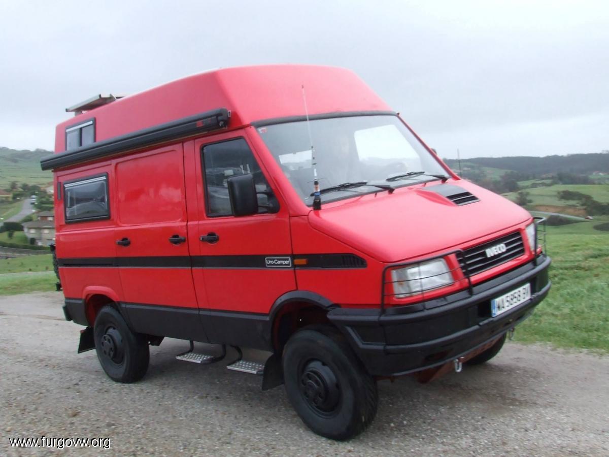

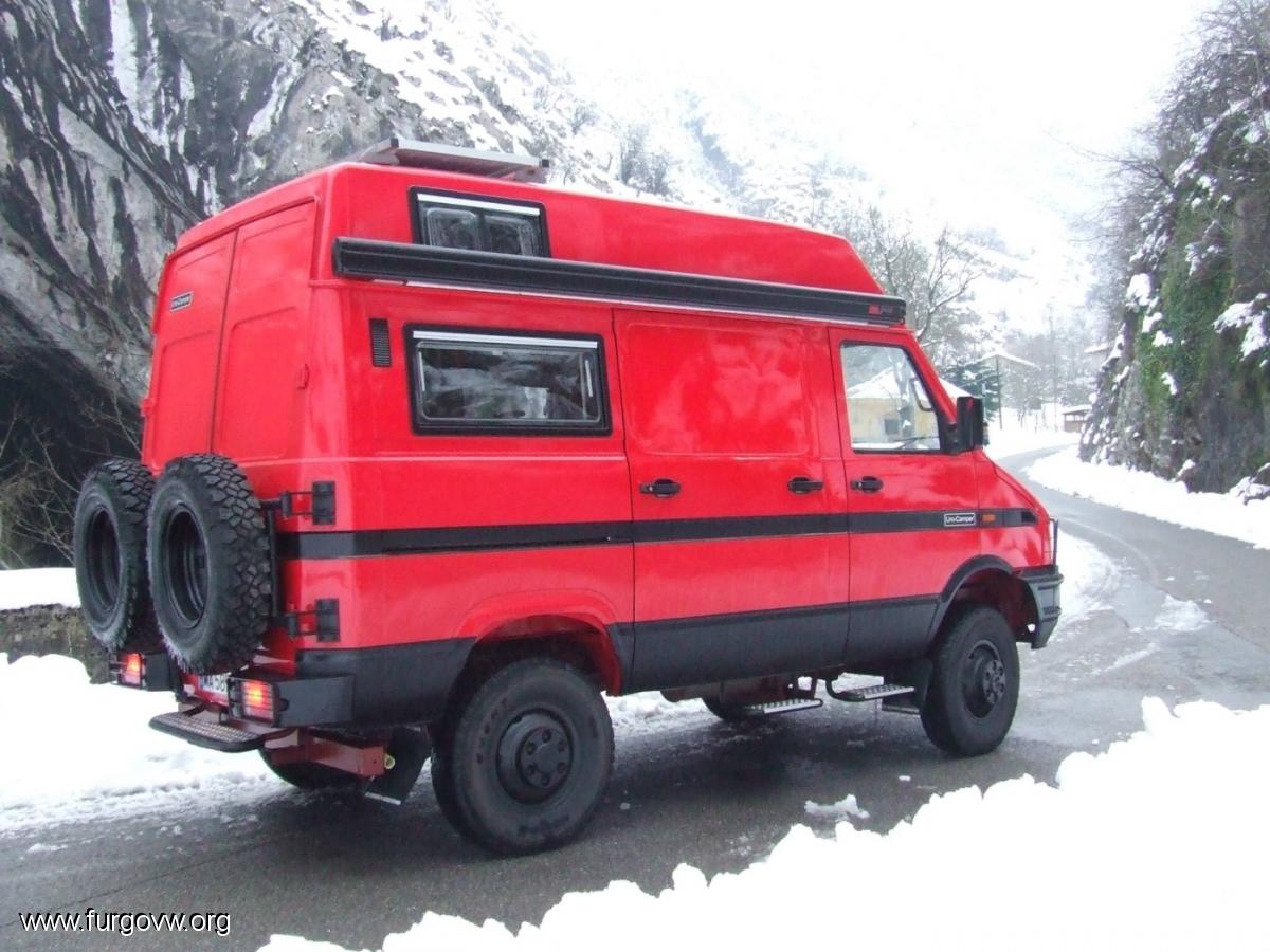

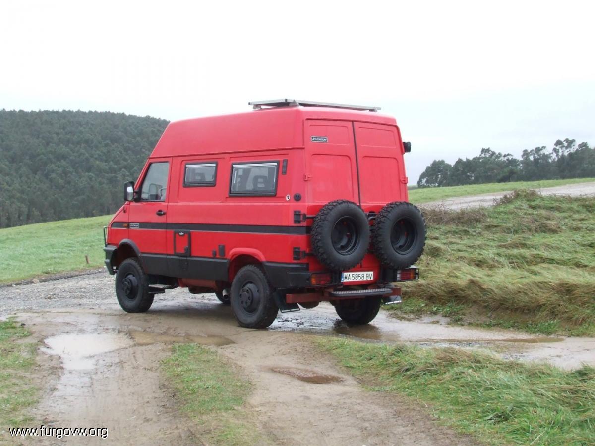

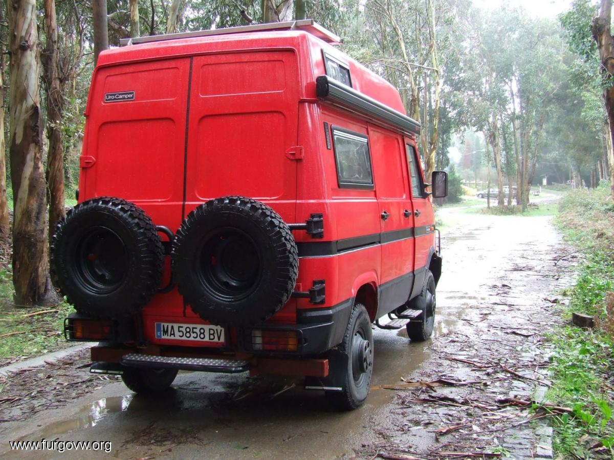

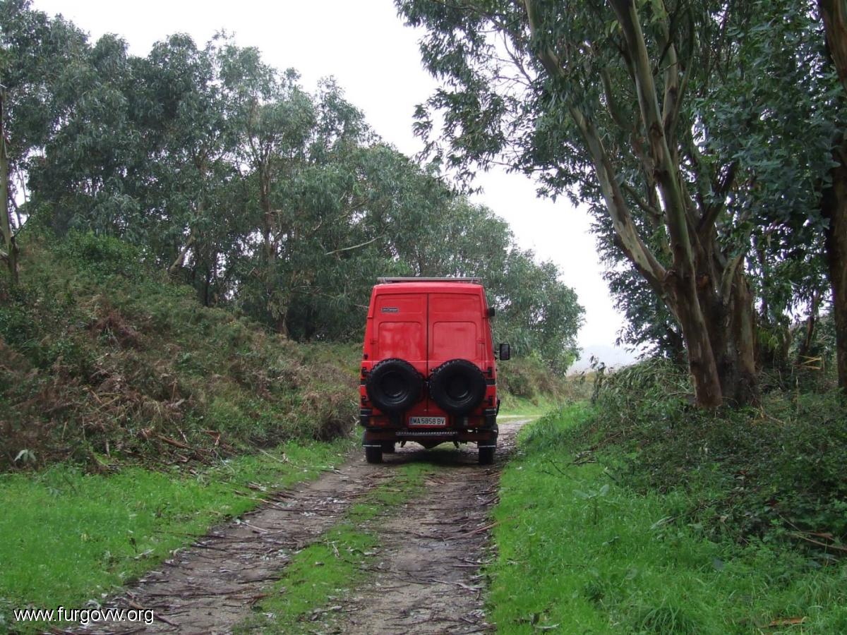

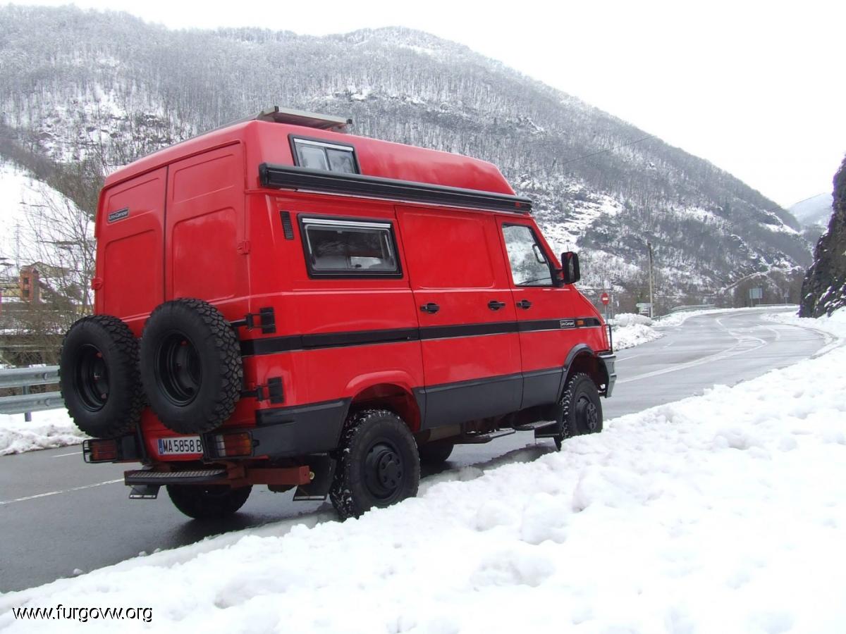

Unas fotos de Argos hace pocos días..
Instalación precalentador motor y agua caliente..

hullk
Con todo lo blanco que teníais y ibaias por la carretera!!????

noega
Febrero 15, 2015, 16:57:45 pm #193 Ultima modificación: Febrero 15, 2015, 17:01:14 pm por noega
Muchas gracias por los piropos
Es un gran trabajo de Uro Camper.. Volvería a confiar en ellos sin dudarlo, ya habéis visto lo que son capaces de hacer..

Capitan
Esos terrenos son para autocaravana. La daily la nieve por la defensa. Y el barro a media rueda.  .malabares
