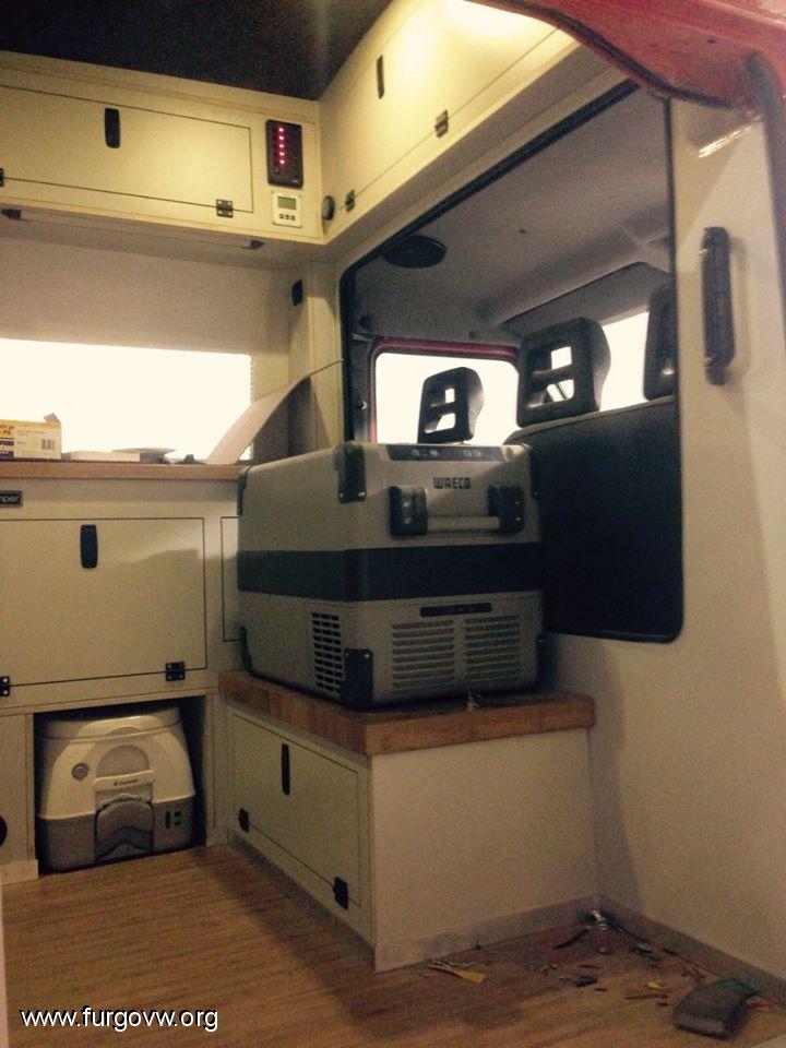

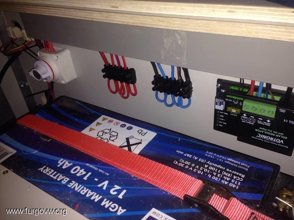

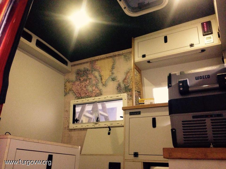

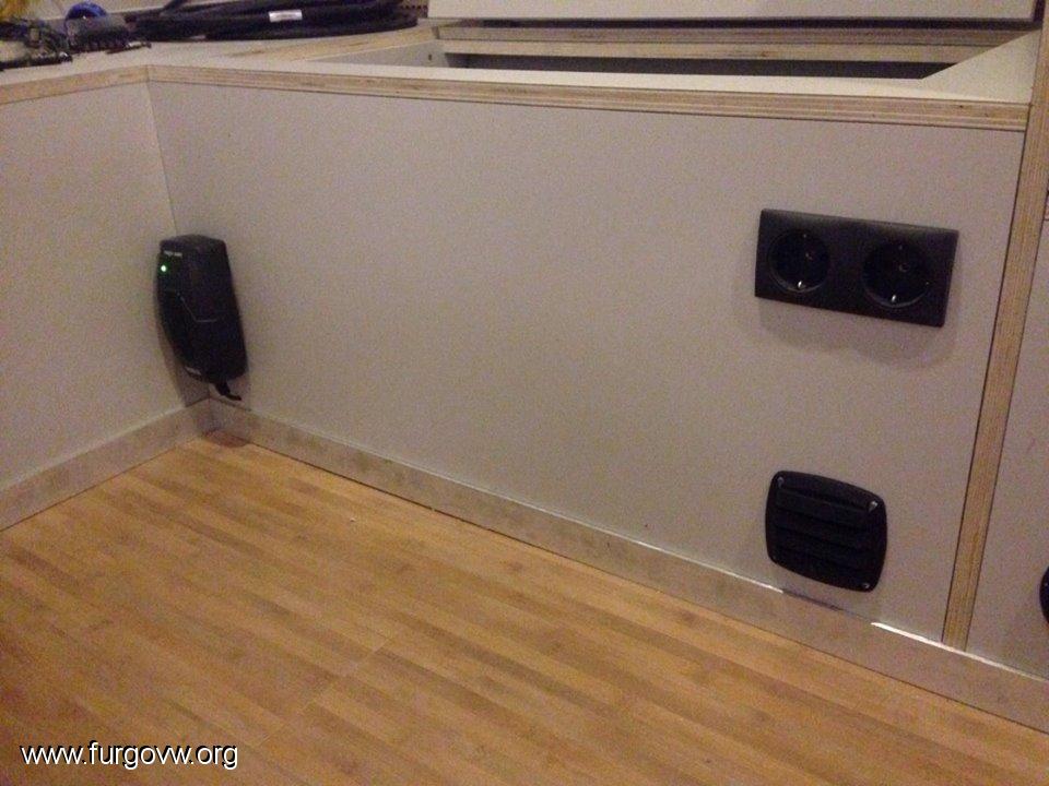

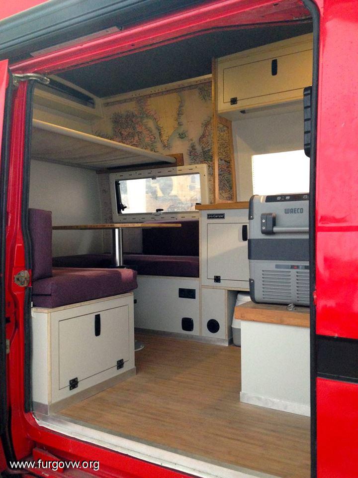

Aquí publico una nueva tanda de fotos, que al fin y al cabo es lo que mas gusta ver.

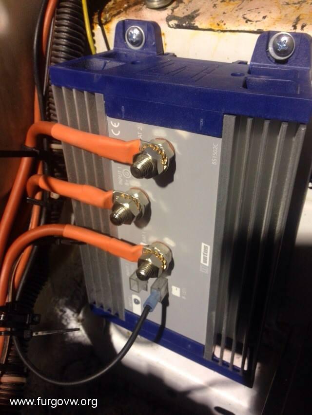

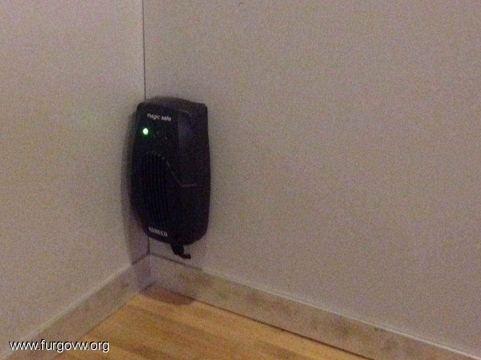

Argos va tomando forma, ya falta menos. En estas fotos se puede apreciar la toma de corriente de la placa al cargador,el cargador y alguan mas del interior. Falta por colocar el otro mapa, la mesa con su pie hidraulico y mas cosas. Los rodapies ya estan puestos. Tambien la alarma de gases. El agua esta listo, etc.  La bateria es de 140Amp, la placa de 150W, con cargador de 25pmm creo recordar,desconectador manual para sistema electrico. Varais tomas de 230V, para poder utilizar cuando estemos conectados a toma externa o con el convertidor. Tambien disponemos de tomas USB y tomas de tipo mechero 12VDc.

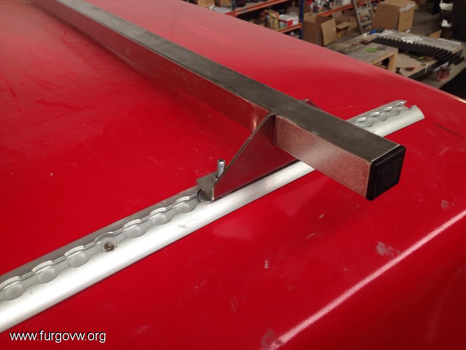

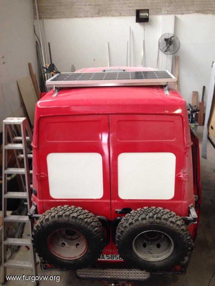

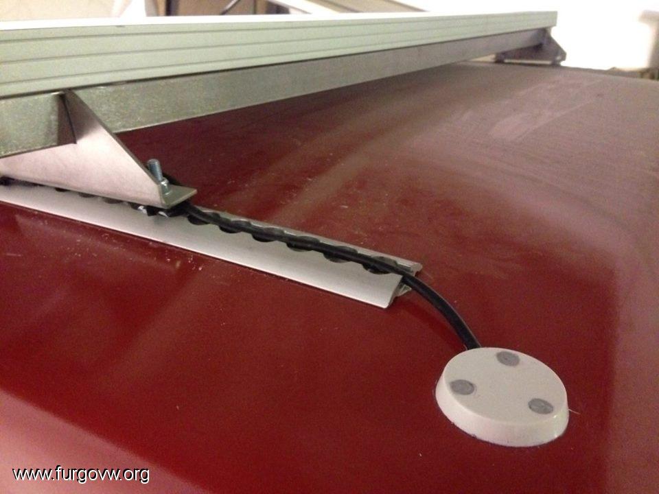

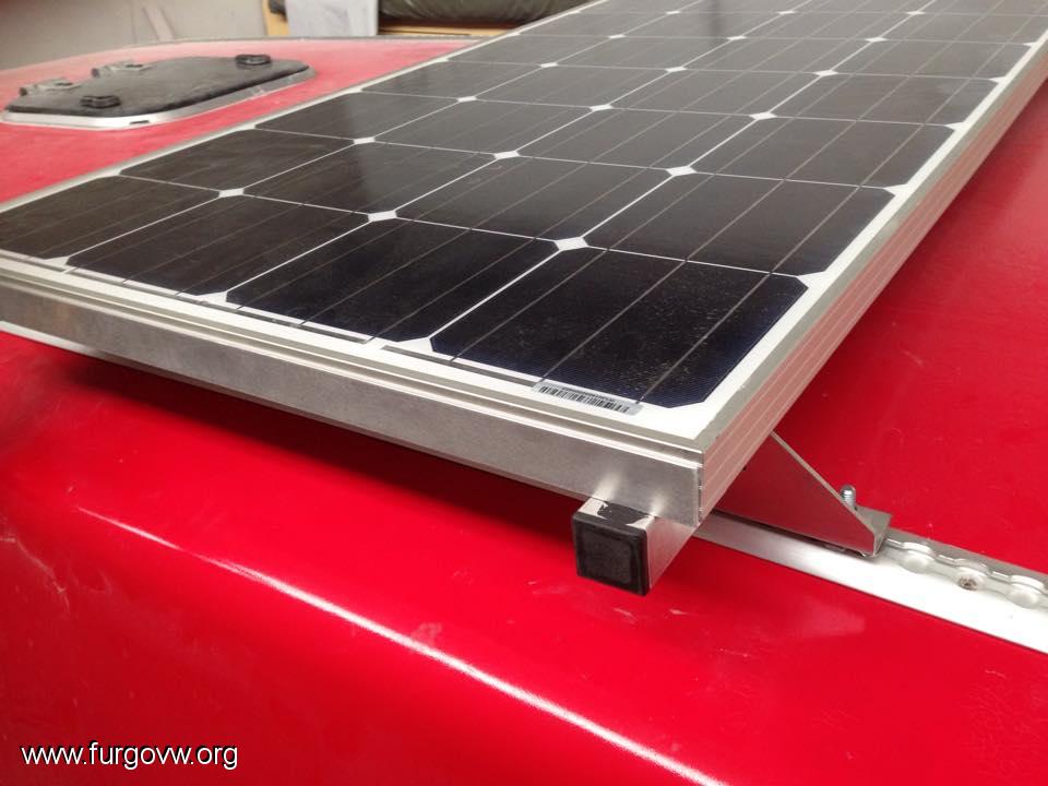

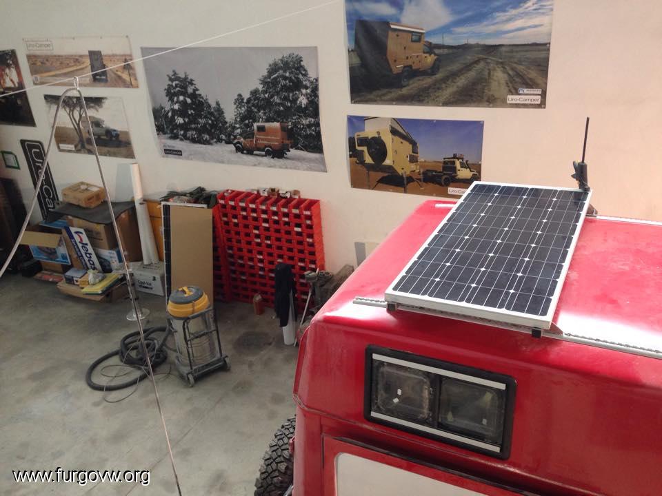

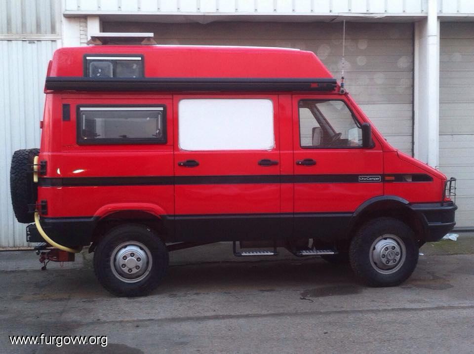

Aqui vemos una serie sobre la placa solar. En plan tocho, para no tener nunca problemas con la capacidad electrica.
Esta fijada mediante soportes hechos a mano, ya que el techo de la Iveco no es plano. Estos soportes soportaran sin problema el traqueteo de las pistas africanas  ;)
La ventana de techo es de cristal blindado, inerte a los UV, con cristal ya tintado y estanca totalmente. Una gozada.
Las "ventanas" blancas que se ven, seran pintadas en rojo, como el resto de la carroceria. Antes eran de cristal, se opto por elemininarlas para mejorar el aislamiento.
Los portarruedas, eficaces y en extremo resistentes.

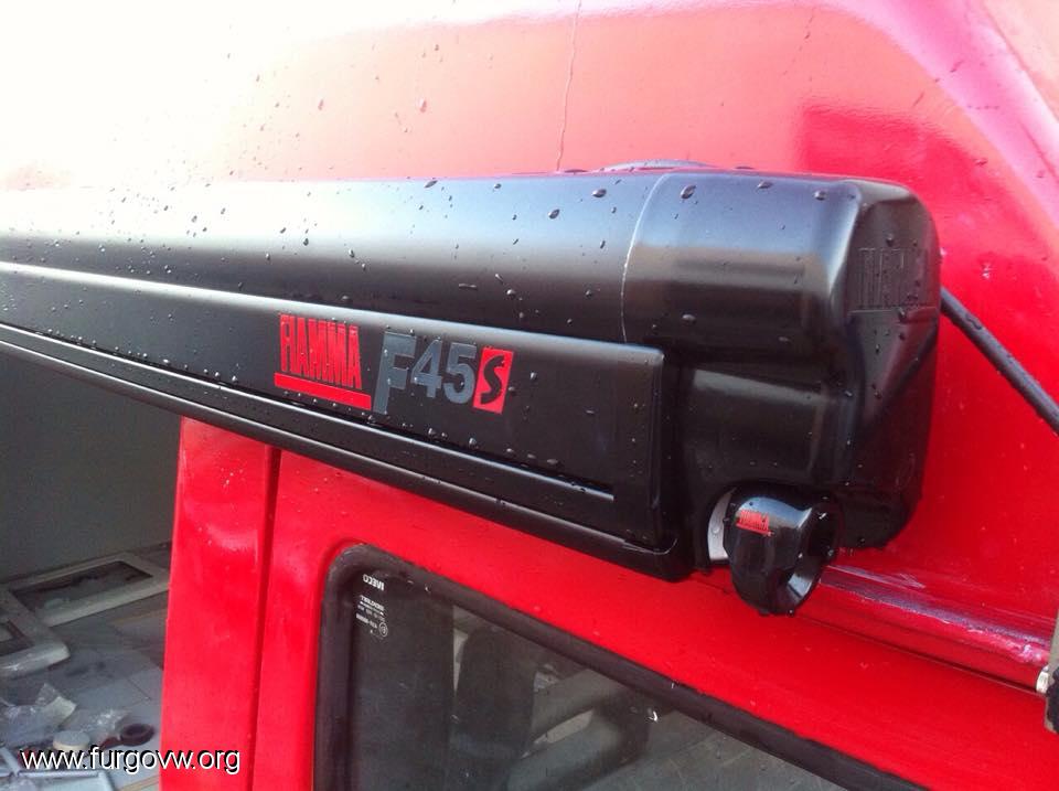

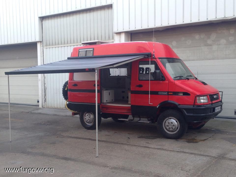

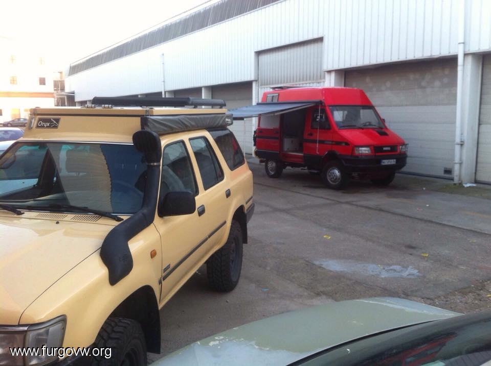

Argos con el toldo instalado, han fabricado soportes específicos para el toldo, pensando,como siempre, en el uso "extremo" que ha de soportar.
Parace otra furgo, limpia y a la espera de mas cosas, como por ejemplo pintar las ventanas.  Ya vamos enfocando la recta final, aunque siempre hay mas cosas que hacer o poder hacer   :)

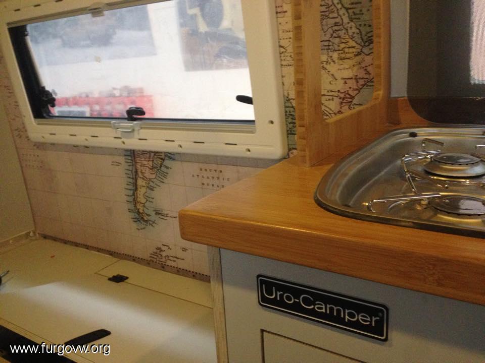

Mapas de vinilo instalados.

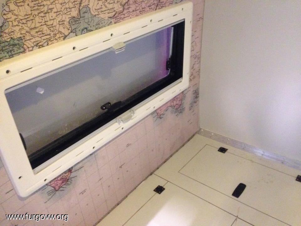

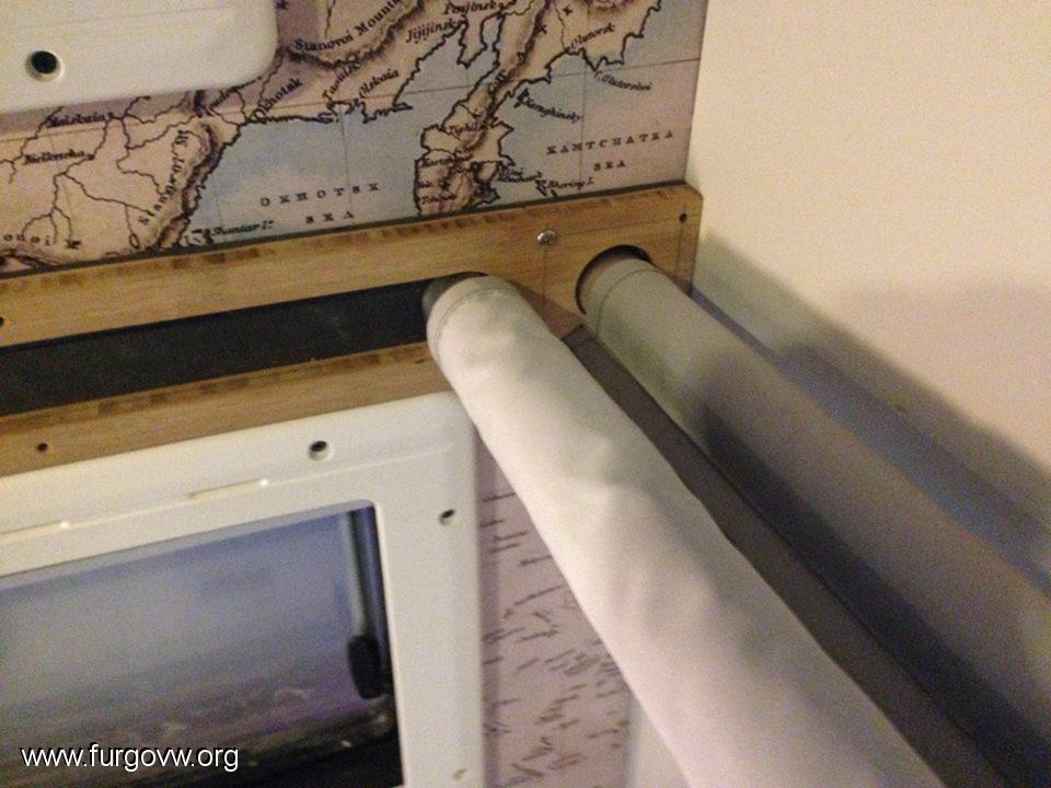

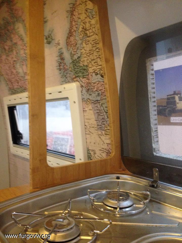

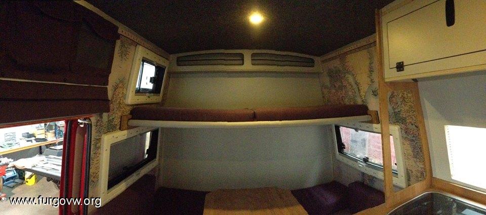

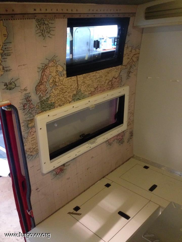

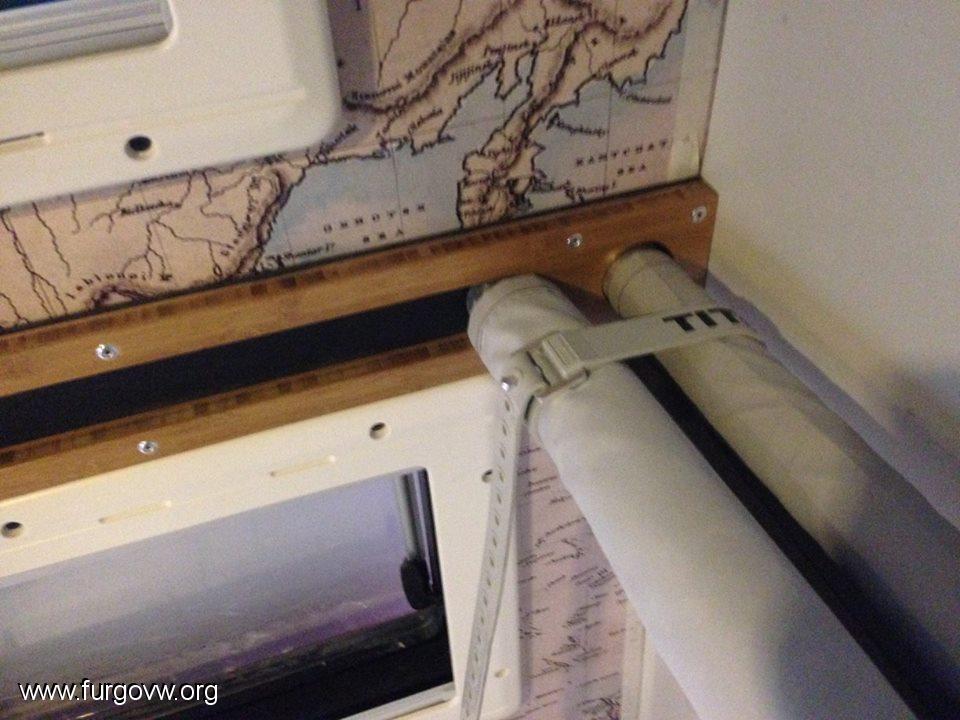

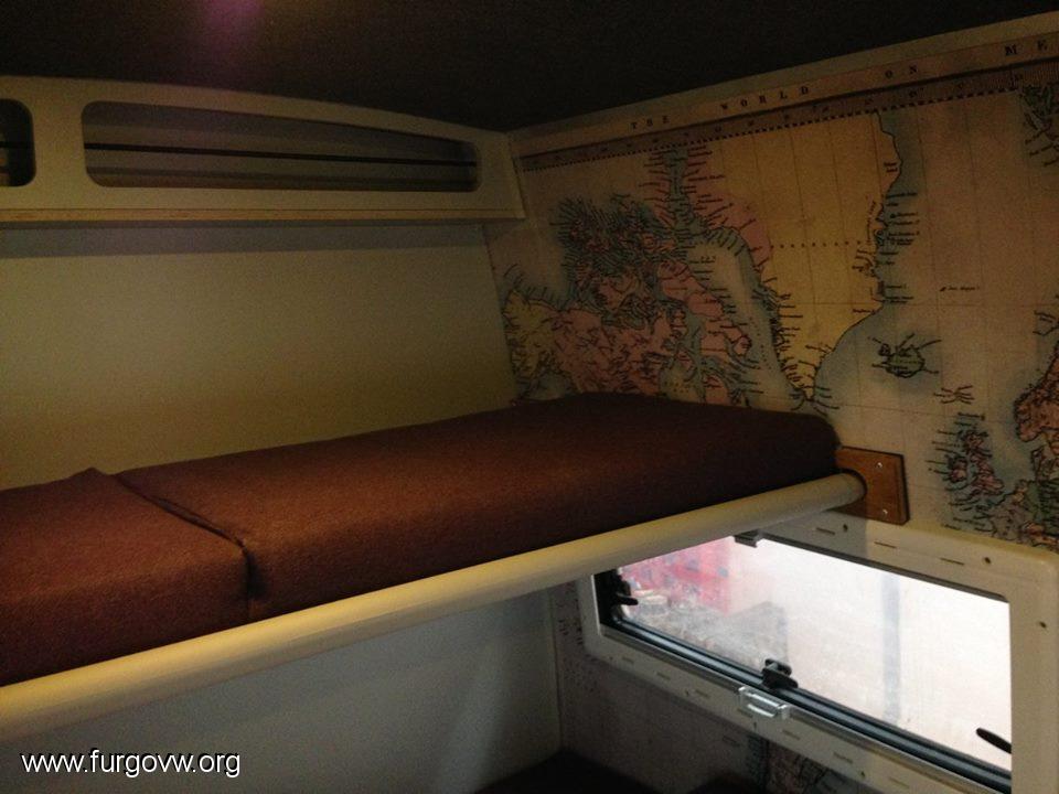

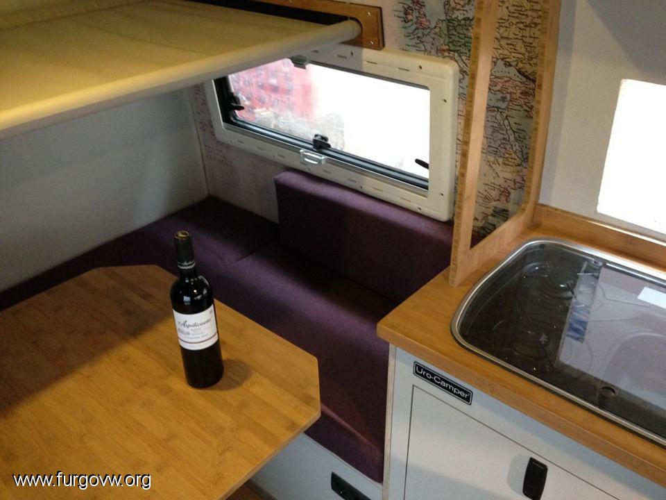

Hola, un paso mas hacia la finalización. :)

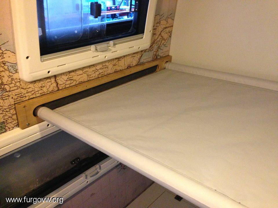

Se termina de instalar la hamaca, para la 3ª plaza, en ella dormirá nuestra peque. Hecha de lona nautica, el mismo tipo que utilizan para sus techos elevados, impermeable y super resistente .

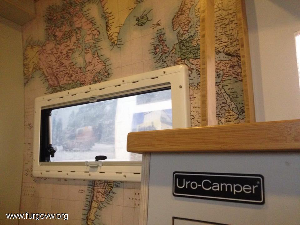

El 2º mapa instalado, es de vinilo, totalmente lavable. Optamos por el mapa mundi antiguo por "romanticismo", nos evoca viajes pasados y sensación de aventura,claro que desde nuestro pequeño hogar totalmente confortable....
Los colores y la iluminación es de tono cálido precisamente para conseguir esa sensación de calidez que tanto nos gusta. Con la calefacción y el aislante que tiene (podéis mirar  en la primera pag.) creemos que esta conseguido.
¿Por qué hamaca? Por eficacia y simplicidad,cuanto mas simple, mejor. Se elimina exceso de peso, nos encanta.(de esto uro-camper sabe mucho)
La bolsillera se ha colocado encima de la puerta de entrada, para que este lo mas accesible posible, de gran capacidad y tremenda calidad. Para que resista un trato duro.
La hamaca tiene un sistema para que , una vez extendida, solo se pueda retirar pulsando.
La mesa es de pie hidraúlico, con diferentes posiciones.
