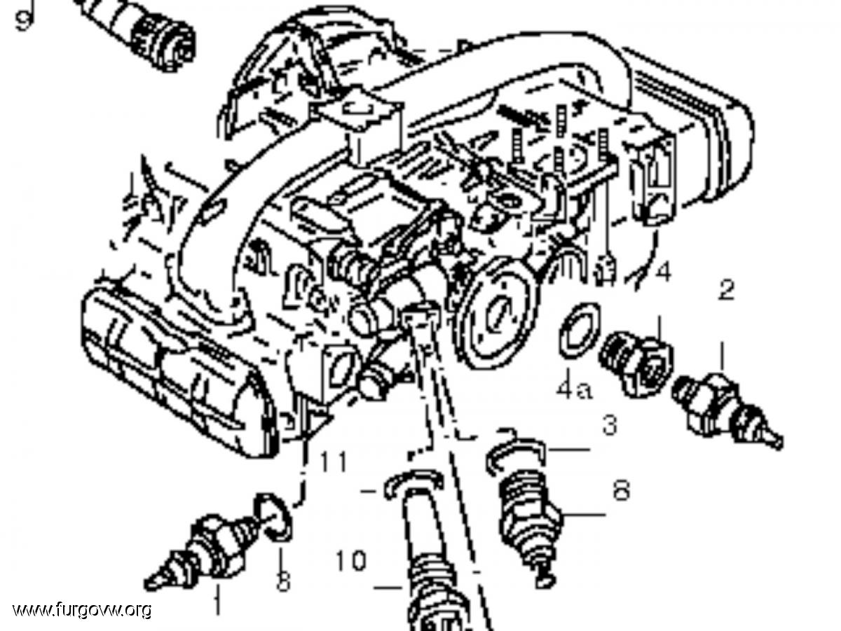

Dices que le has cambiado el presostato, entiendo que te refieres al interruptor/switch/manocontacto, tu furgo lleva 2; uno de baja presión situado por la culata izquierda y otro de alta presión por la polea del cigüeñal.
Baja presión 028 919 081D......0,25 bar........pin azul........en la foto el núm 1
Alta presión  0689919081A......0,90 bar........pin gris.........en la foto el núm 2
     "     "      0569919081E.....1,80 bar.........pin blanco....en la foto el núm 2
Estas son las piezas que tienes que mirar, cambia los dos manocontactos que no son caros, hay marcas blancas muy buenas, solo tienes que ser muy estricto con los bares.
Para asegurarte si funciona el pitido, con el motor en marcha, desconecta el monocontacto de baja presión, el núm 1 y toca masa con el cable, si pita está bien.
No te confundas con los de temperatura del agua, te pongo una foto

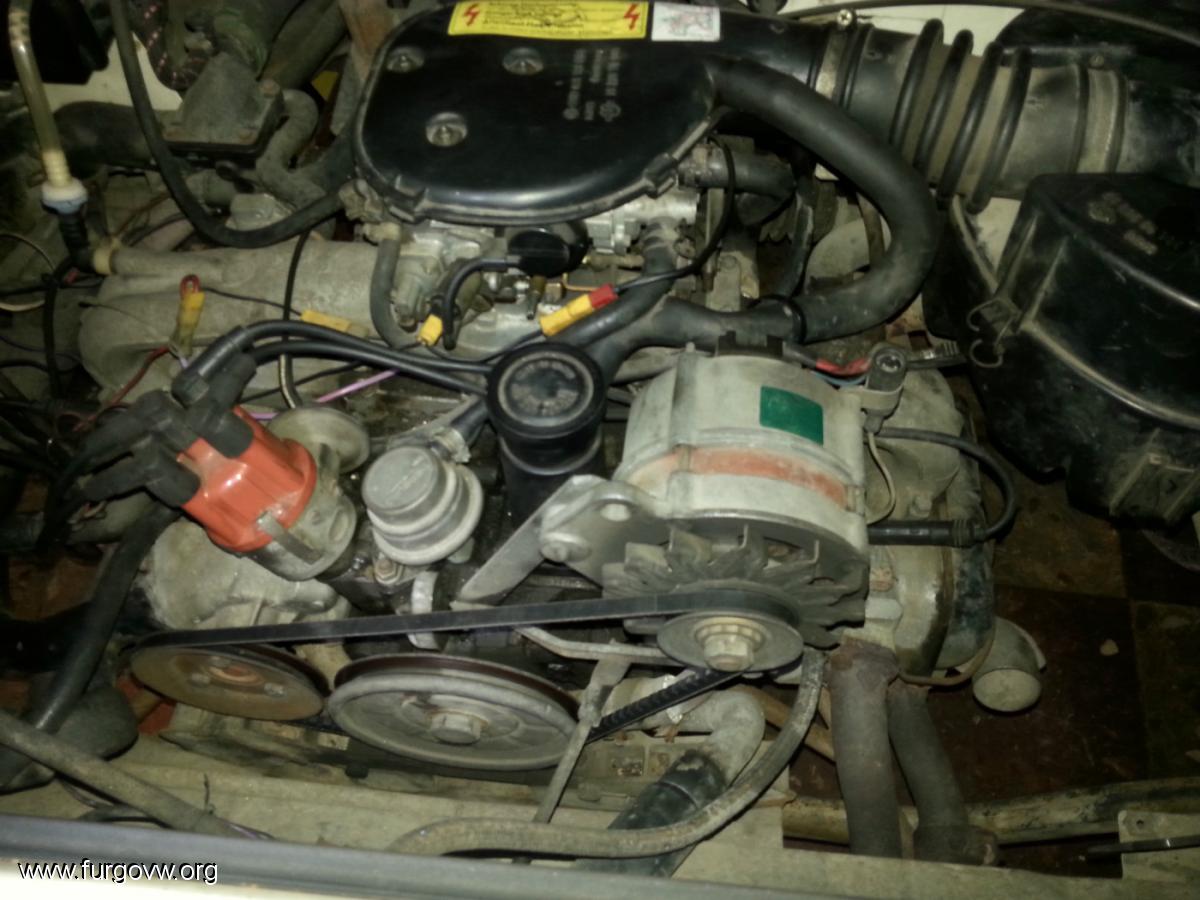

Mi furgo es una 1900 gasolina con un motor DF lo que pasa es que el antiguo dueño le montó un carburador de doble cuerpo y le puso unos colectores de escape de la DG para que rinda un poco más. ( Supongo que le cambió el motor en algún momento)
Yo desconozco si en este modelo de motor cohexistían dos sensores de presión de aceite pero juro que he buscado el segundo y no lo encuentro. Tan solo he encontrado el que está ubicado entre las varillas de empuje del árbol de levas del bloque de la izquierda, según se mira la foto.
El de debajo de la polea central no lo encuentro. Si os hacen falta más fotos específicas decídmelo.

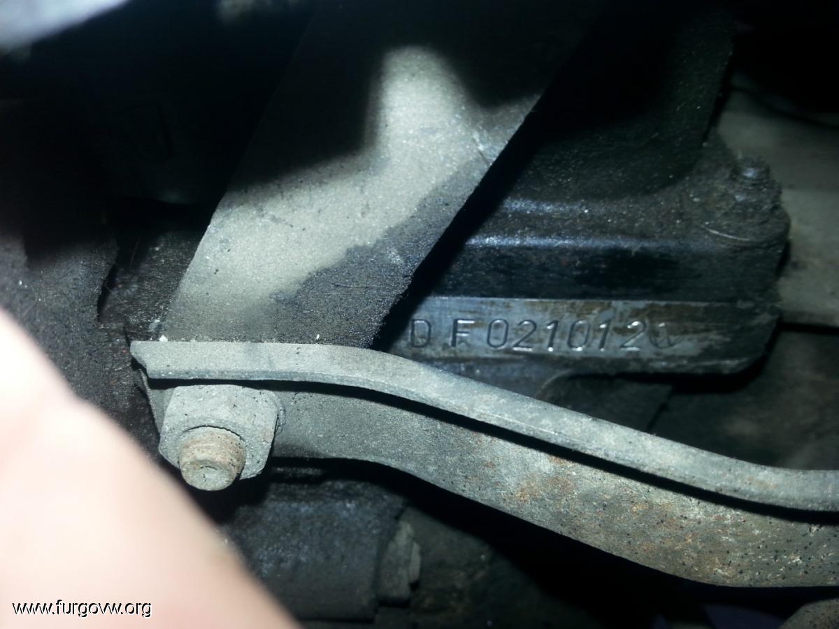

Este es el único sensor que he encontrado:
Este el número del motor de mi furgo:
En la ficha técnica me consta como motorización: 2DG2DS.
Yo no entiendo mucho de mecánica pero por lo que deduzco pudiera ser que la furgo originalmente llevara un motor DG y que en algún momento se le canviara por un motor DF ( que es el que llevo ahora). Que aunque la furgo sea de 1987 el motor pudiera ser más antiguo ( como dice profe anterior a 1984) y que por eso no encuentre el otro sensor. Quizás ese sea el motivo del aviso de presión del aceite, digo yo.
Puede ser que hicieran la conversión de motores olvidándose de un sensor de presión?

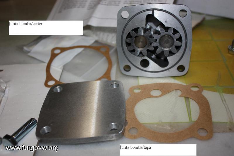

Yo llevo otra bomba de aceite (no original) pero para el caso es lo mismo. Si te fijas en la foto anterior hay dos juntas. La mas grande viene en el kit  de origen pero no es necesaria ponerla en nuestros motores si ya tienes la tolerancia de 1 décima entre engranajes de bomba y la tapa. Es posible que la lleves instalada si el motor ha sido reconstruido previamente (o si la han cambiado anteriormente). Pero en mi opinión no es necesaria si ya tienes la tolerancia correcta sin junta. Al poner la junta aumentamos el volumen ligeramente y es posible que haya algo menos de presión por ello. Obviamente es algo que solo se puede comprobar si se desmonta polea. Así que ...
