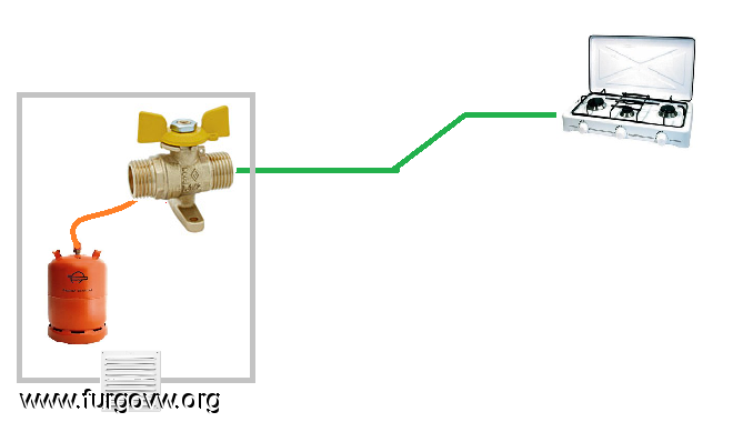

Hola compañero, yo te digo legalmente lo que debes hacer, despues lo que hagas y lo que cuele en la itv es otra cosa! jejejeje
Bombona en compartimento estanco
Rejilla en el suelo del compartimento al exterior (agujero con broca de corona y rejilla por los bajos)
Manguera de gas SOLO de la bombona al tubo de cobre y siempre dentro del compartimento de la bombona.
Desde el compartimento/mueble a la cocina debe ir con:
   Instalación de tubo de cobre
   Llave de corte de gas obligatoria.
Ahora si, si quieres meterle la goma naranja de la bombona a la cocina pues igual cuela pero es ilegal y lo que va a hacer el laboratorio es creerse que el instalador que ha firmado el boletin ha contrastado que la instalacion es legal.
Ya sabes que en caso de accidente (de circulación, de inhalación de gas, explosion etc...) si se dieran cuenta de ello quien responderia legalmente de asunto seria primero el instalador que firmo el boletin.
Un saludetee
MODIFICO Y AÑADO ESQUEMITA:

Una variante a lo que pensaba, y realizarla no complica mucho la cosa.
arkaizt
Cita de: beep-beep en Noviembre 28, 2014, 11:35:47 am
Pues si no se te complica y puedes hacerlo asi, sin duda hazlo. Es mil veces mas seguro que la gomita y a la larga te complica menos por que el cobre a no ser que lo golpees lo tendras ahi de por vida jejeje y la goma solo la cambias cuando caduque y solo tienes que soltarla dentro del mueble y poner la nueva cortada a tu medida.
Todas las AC y furgonas de serie vienen con este tipo de instalacion que como digo, es la legal claro.
En el caso de la mia por ejemplo, lleva una llave de corte general en el cofre de bombonas como he puesto en el dibujo y despues dentro de la AC en un mueble hay una llave de corte multiple para cada cosa, una para la cocina, calentador, calefaccion etc.. En tu caso como solo es para cocina pues con una llave de corte en el compartimento ya lo tienes legalmente legal! jajajaja
