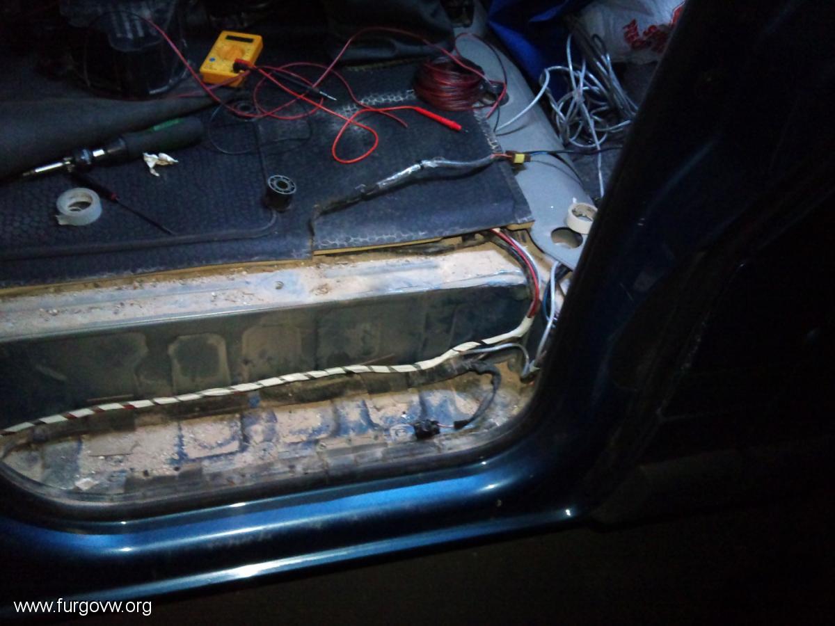

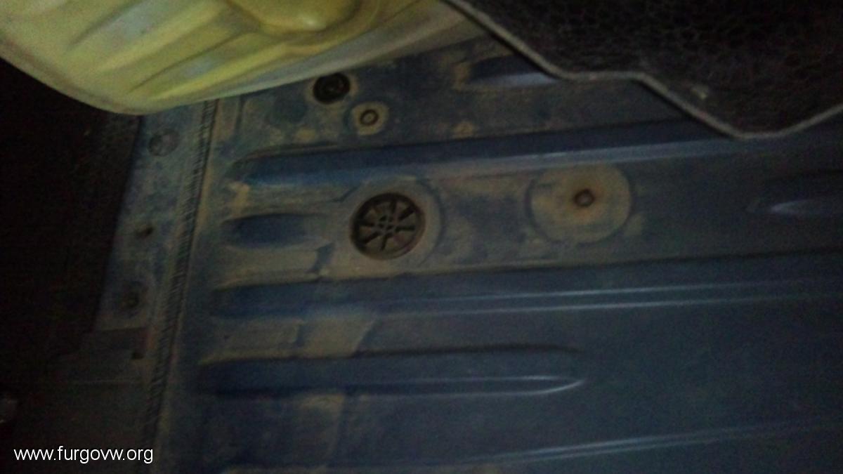

Hola queria a ver si me podéis  alguna foto o decirme por donde habéis pasado los cables de las baterias para dentro? Pone que por donde el asiento pero no me aclaró
Mi vivaro,  the crazy Monkey!!!!
wavs
Debajo de la moqueta, en la zona del asiento, hay varias tapas, agujerando alguna los puedes pasar. A ver si las fotos aclaran algo aunque no se ven bien..

Hola wavs
Una pregunta
El conector que se ve en la segunda foto que esta suelto y asi viene en el peldaño de plastico al desmontarlo sabes para que es?
Buenas,
Pues siento decirte que no tengo ni idea .panico
Esta en los dos escalones y estuve investigando pero no lo se, imagino que será algún tipo de luz para iluminarlo en alguna versión.
Saludos!
OKER
Cita de: wavs en Diciembre 17, 2013, 17:12:00 pm
Buenas,
Saludos!
en los 2 escalones?,no sabia,lo investigare pq tengo que desmontar en la mia para pasar un cableao y comprobare si les llega corriente a esos conectores.Muchas gracias de todos modos wavs
-FUTBOL,-CARRERAS Y +FURGOS EN LA CARRETERA
wavs
Creo recordar que si, tampoco estoy 100% seguro, que hace tiempo que lo desmonté
