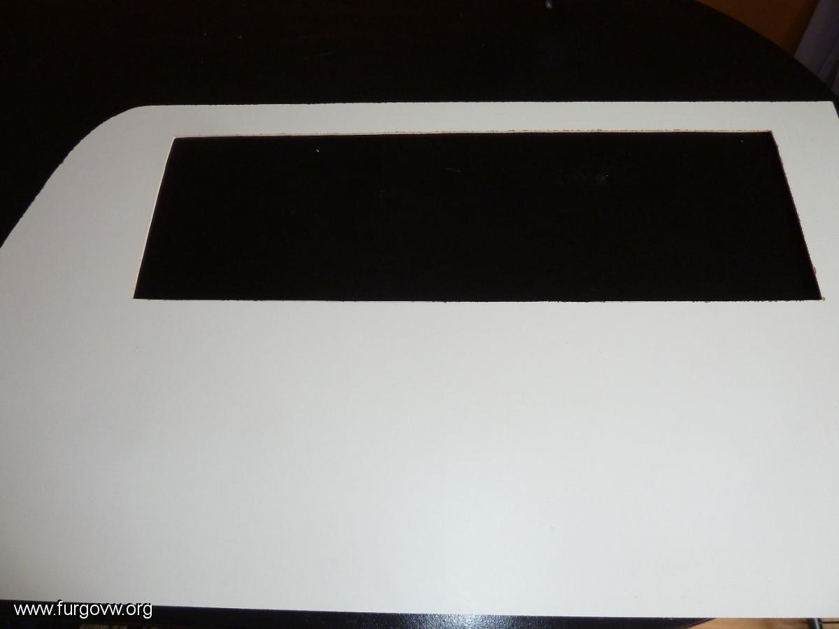

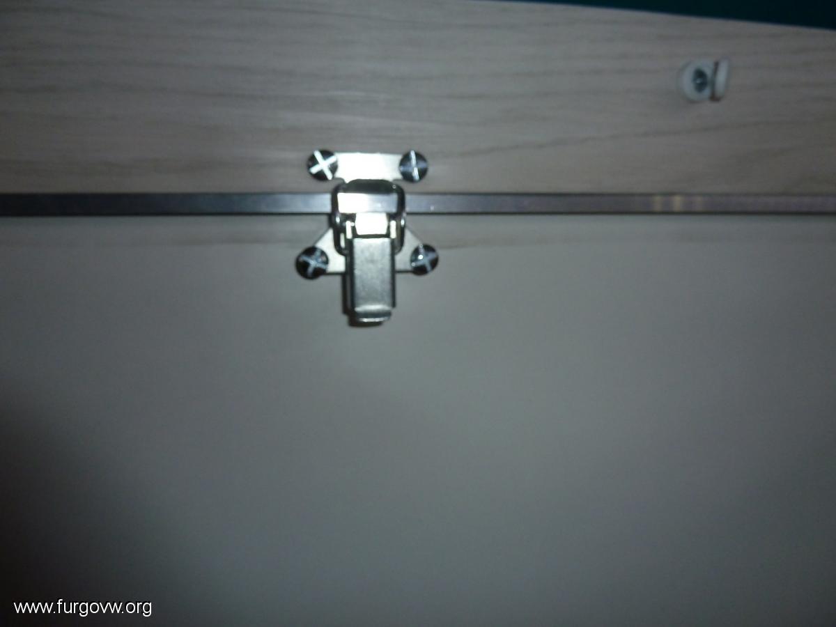

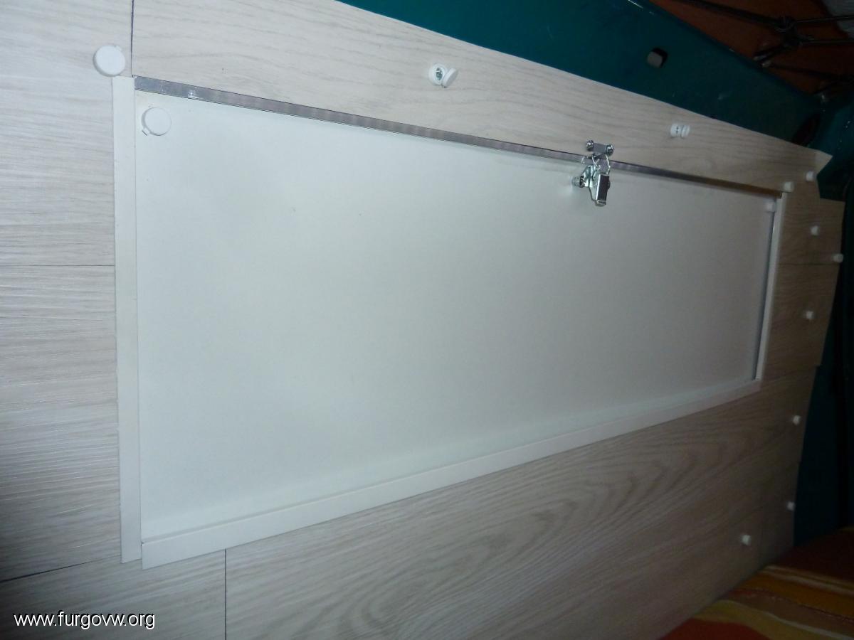

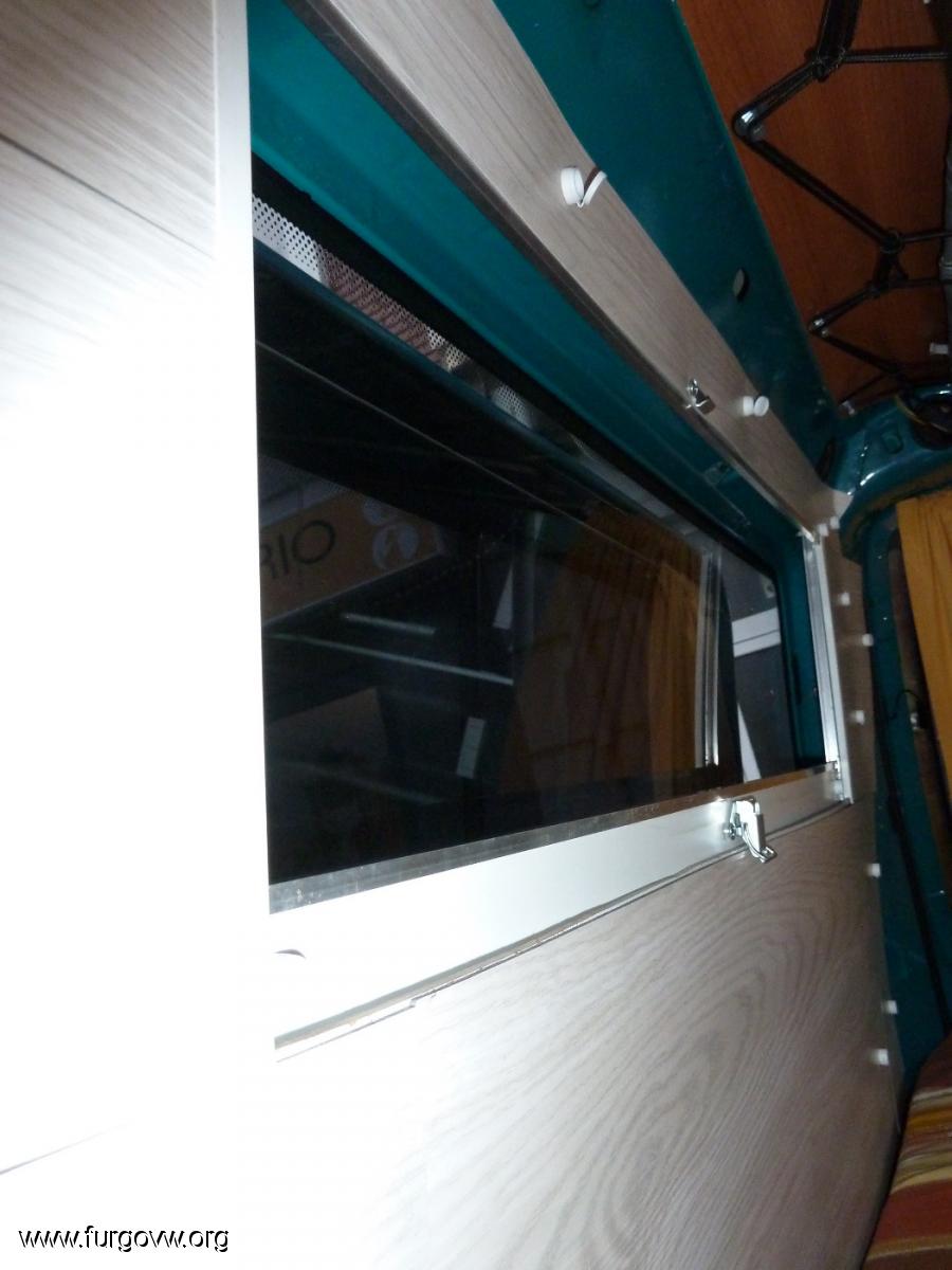

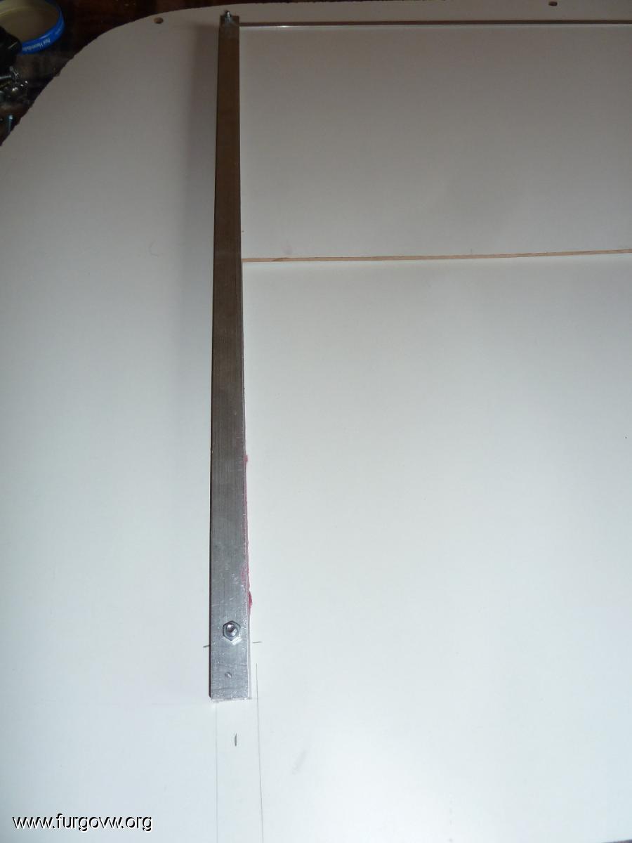

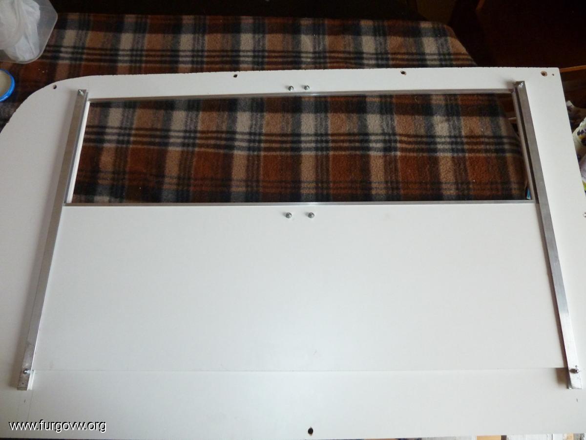

Como se ve en las fotos, se trata de hacer un marco en chapa ocumen de 5 mm y una ventana corredera por guias de alumino q a su vez estira y esconde el aislante y rematado por suelo vinilico...
Las dos ventanas son iguales, una vez q teneis una, la podeis usar de plantilla...
Detalle del perfil de alumino q hace las funciones de guia...
Y la ventana al completo...

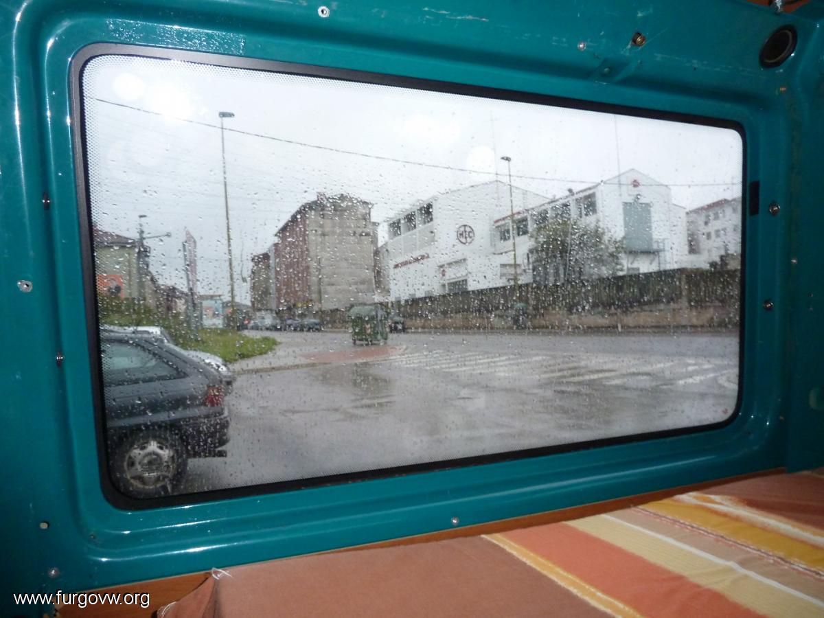

El hueco a cubrir con sus remaches roscados, para q nos coincidan puse el marco y con tornillos marque la chapa...

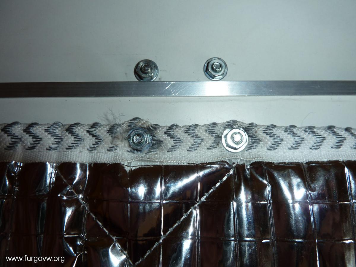

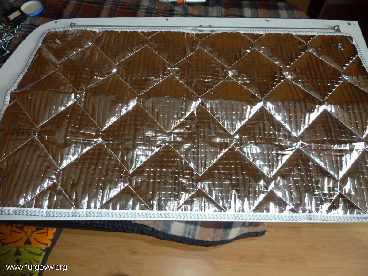

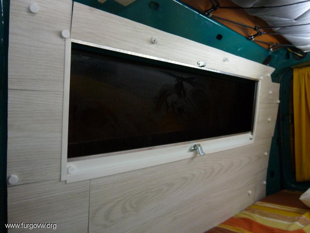

Y por detras va el aislante de 9 capas, va sujeto en la parte superior al cierre de la ventana y en la inferior a los puntos de sujeccion de las guias. Para q el aislante coja la forma y doble, lo tuve un par de dias dabajo de un mueble...  .meparto
Y asi es como queda con el vinilo pegado, a falta de unos cuantos remates y de terminar el brico, solo tengo una ventana acabada...
