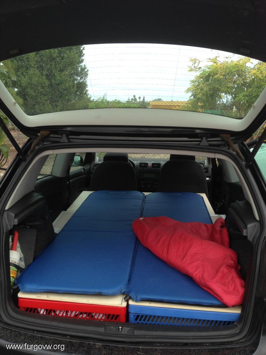

Hace unos meses pregunté en el post "anormalmente camperizables" por alguien que se hubiera camperizado un golf V, gracias a todos por las respuestas, y gracias por el post, fue realmente util. Al final me hice un inventillo  <en realidad la cosa empezó como algo provisional simplemete para poder tomar medidas y más adelante hacerme algún tipo de cajón plegable tipo lo de ququq. Al final la cosa quedó bastante apañada y como al poco de tenerlo, compramos una T4 california, ahi se quedó (y nunca lo llegamos a estrenar!)

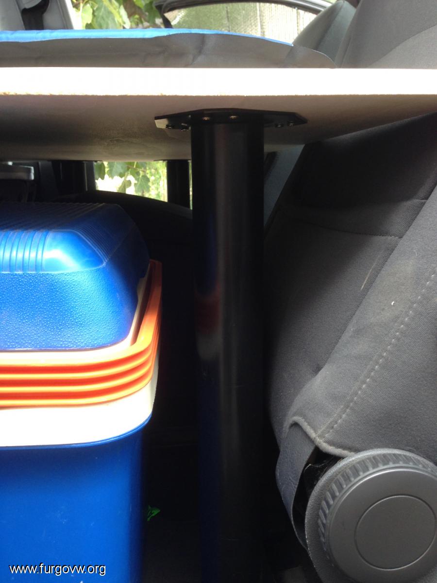

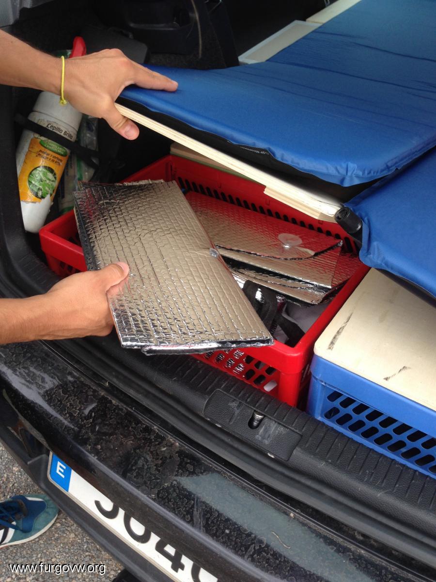

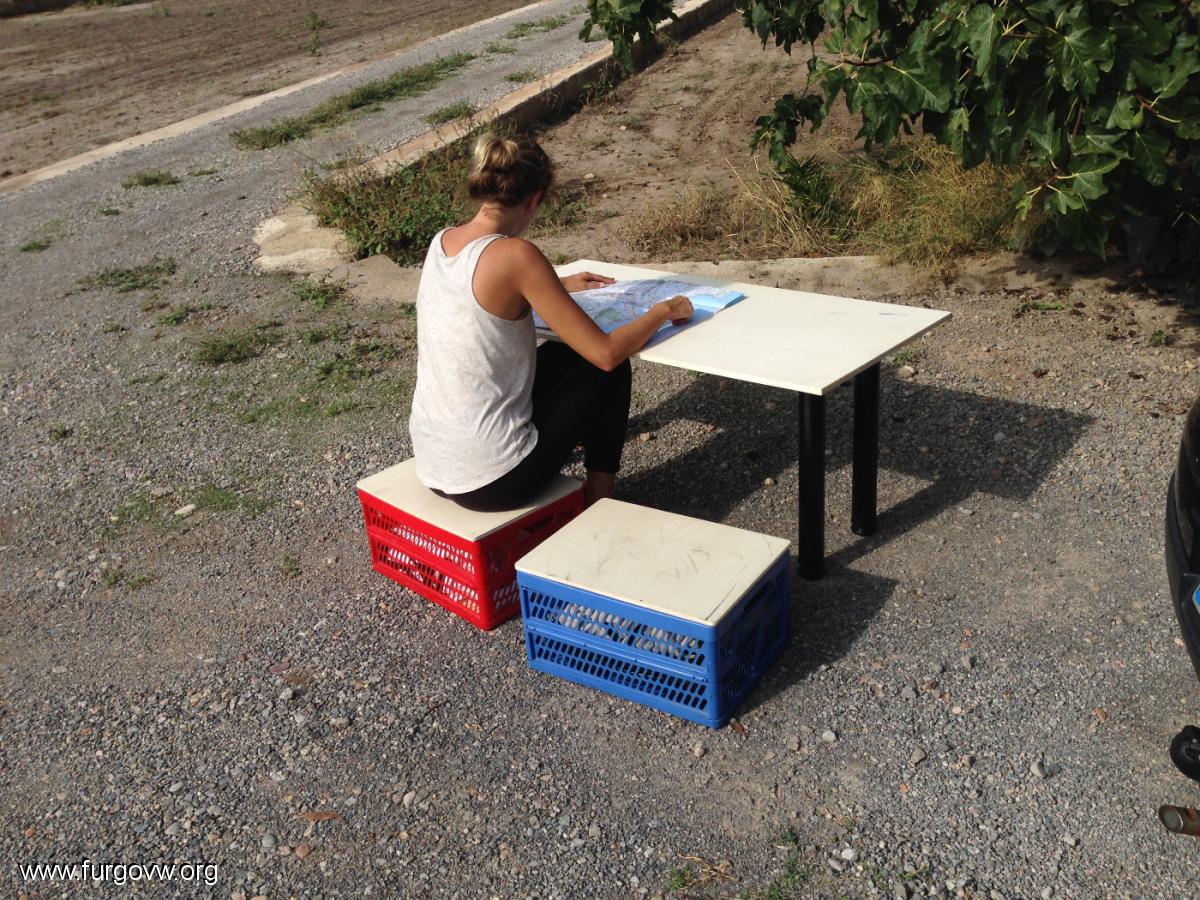

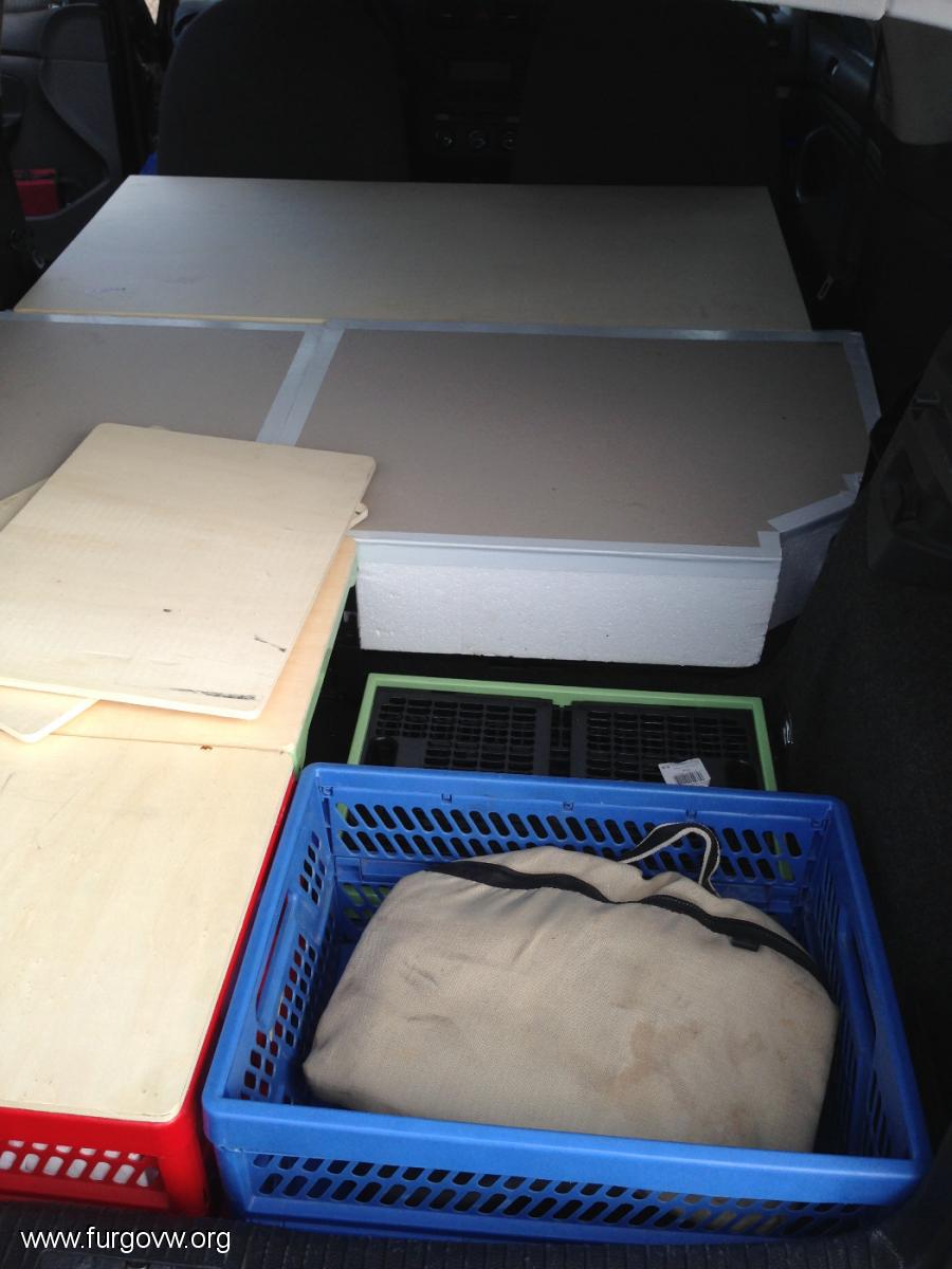

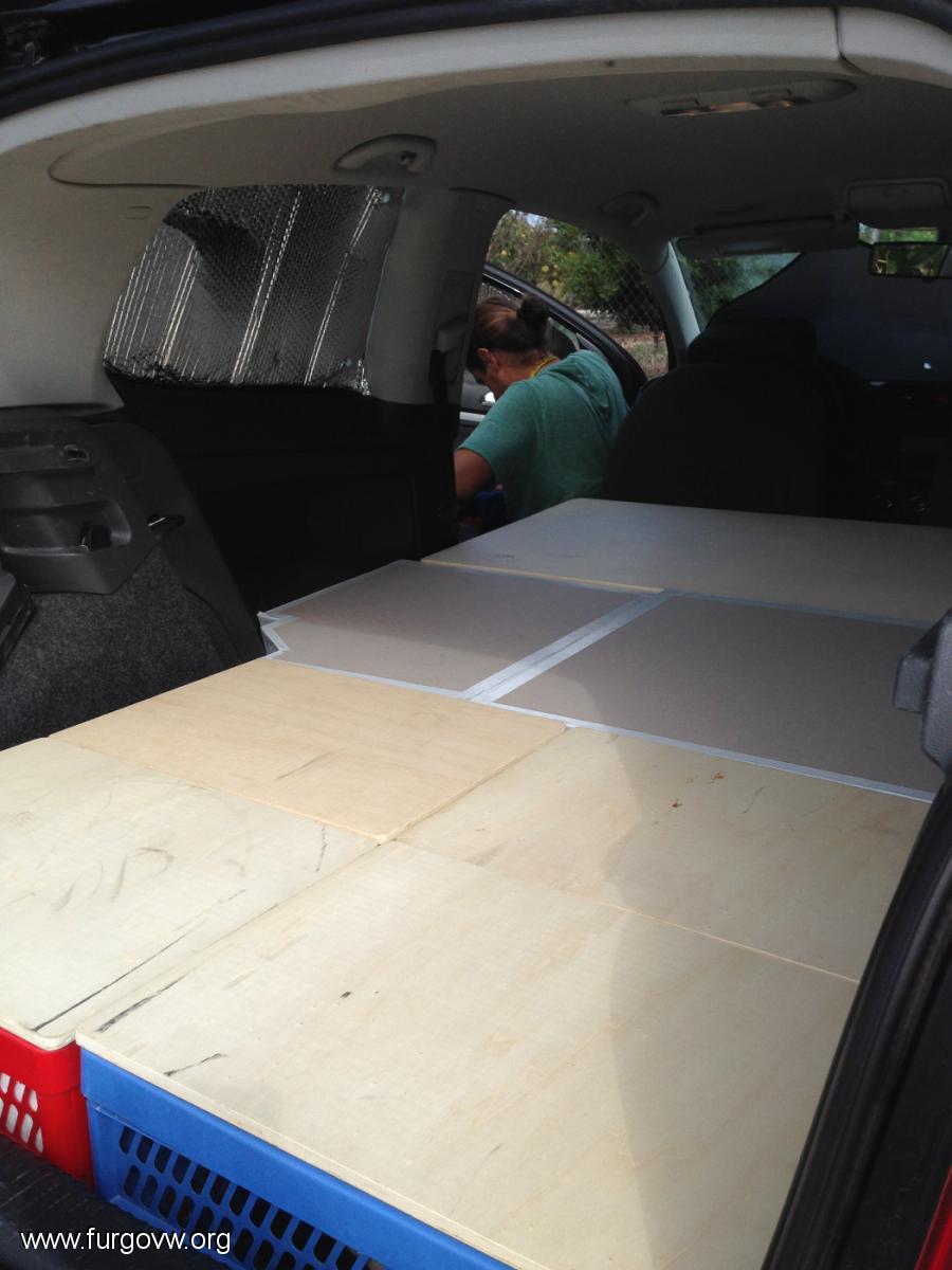

El invento consiste en una mesa desmontable de 120x60 hecha con un tablero de contrachapado del Leroy Merlin y 4 patas atornillables (también de LM) cortadas a 52cm (como se pueden ajustar un par de cm en altura, se pueden cortar un poco más cortas), 4 cajas de esas plegables de plástico (marca curver shopbox 30L). 4 tapas de contrachapado para las 4 cajas. Estas cahas con las tapas, sirven de taburetitos cuando no se usan como cama. Y para salvar la diferencia de altura entre los asientos abatidos y la base del maletero, así como la inclinacion de los asientos abatidos, me hice unas cuñas de poliestireno expandido (el corcho blanco que va en los embalajes de los electrodomésticos) de alta densidad reforzado con un cartón grueso, cantoneras de cartón y cinta americana. Aunque son muy ligeros, son un poco voluminosos, y como el tablero de la mesa mide más de ancho que el maletero, hay que llevarlo todo medio montado.

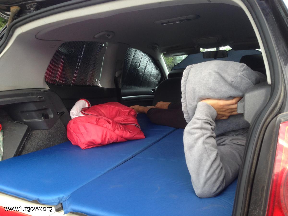

Una vez montado todo, se queda una cama de 190 de largo, y 120 de ancho en la parte superior y 100 en la parte del maletero (los pies).  Para acolchar la superficie simplemente compramos dos esterillas autohinchables del decathlon de 180x50.Ya había usado alguna similar de camping y la verdad es que son bastante comodas.

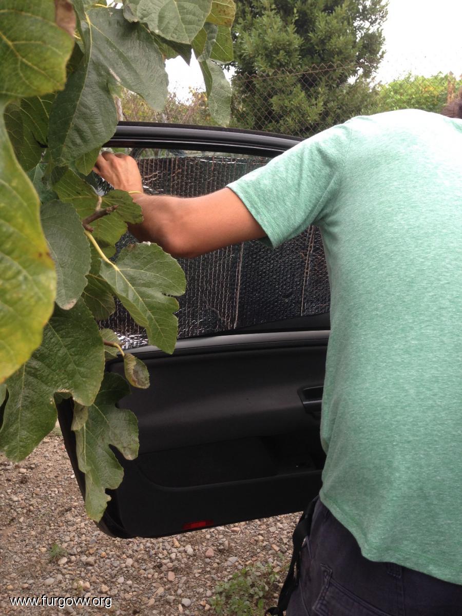

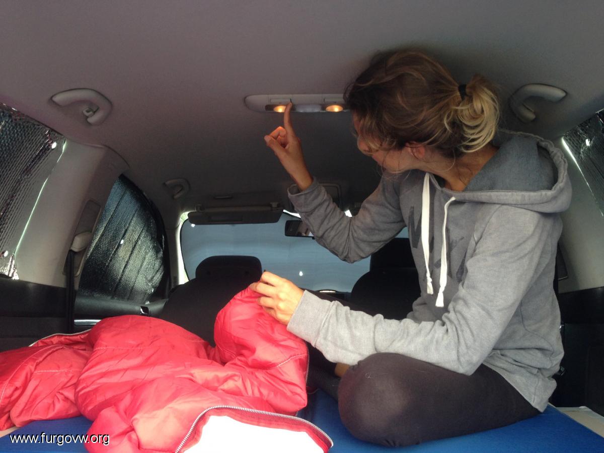

Para aislar un poco y quitar la luz simplemente compre varios parasoles en Norauto y los recorté con la forma de las ventanillas y le puse unas ventosas.
