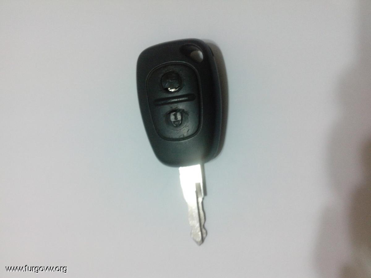

Quería saber si alguien me puede indicar como se abre la llave para cambiarle la carcasa que se rompió en la parte de los botones de abrir y cerra. Tiene una marca donde me parece que habría que hacerle presión para abrirla pero no quiero romperla. Y el chip que tiene adentro va pegado? Se agradece cualquier aporte.

Hola, yo también he comprado una carcasa para cambiarla.
En la zona donde lleva el agujero para poner la anilla del llavero, encontrarás una muesca, introduce ahí algo para apalancar y con algo de fuerza se abre sin problemas.
El mismo sistema sobre la carcasa nueva, después el espadín va por un lado y la placa por otro.
Es cosa fácil

confirmo el sistema, y es cosa fácil, yo aprovecharía a poner pila nueva

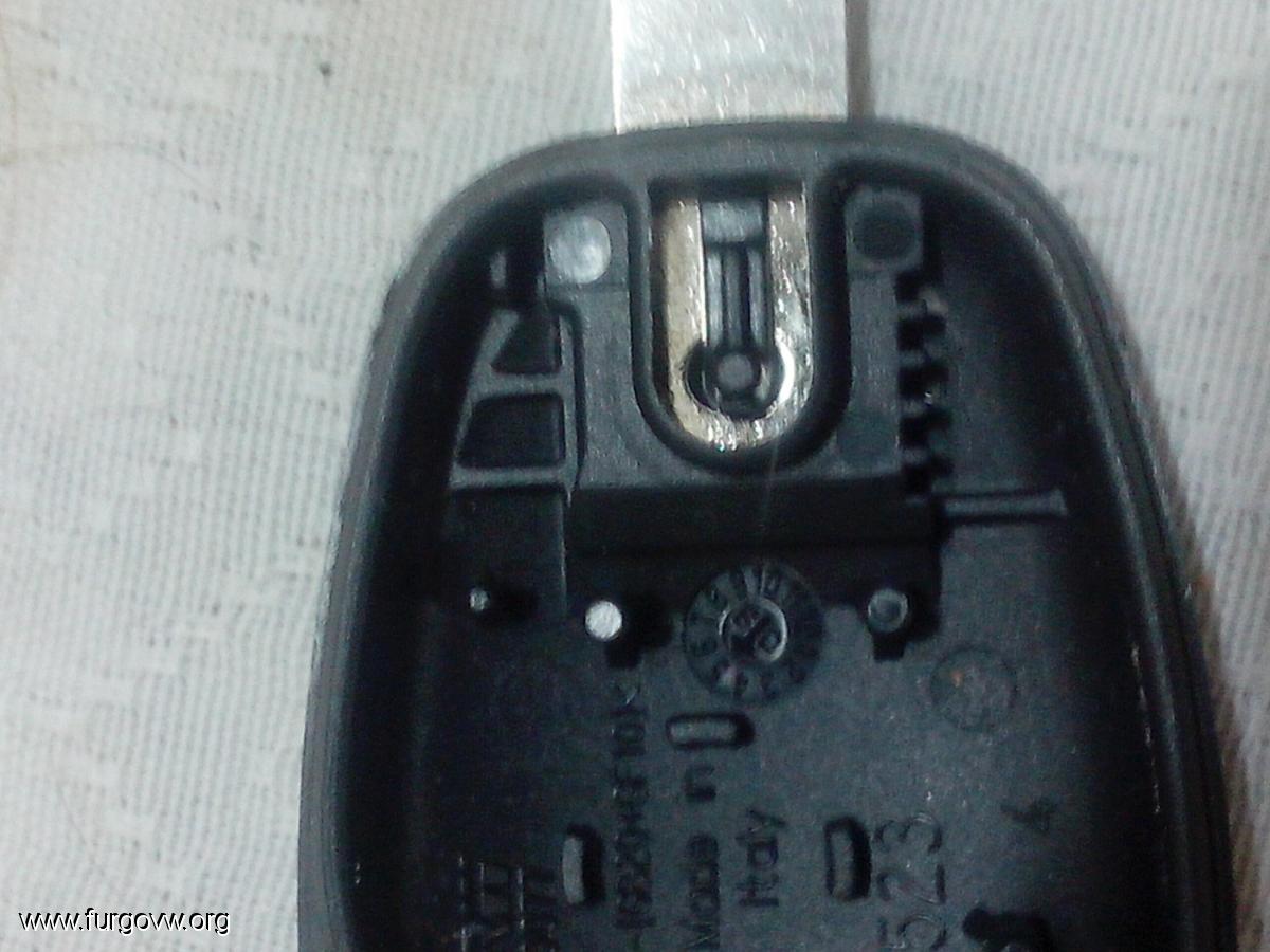

Hoy abrí la llave para ver como es.  Alguien me puede decir como destrabar el espadín? Tiene una traba plástica que no se si levanta o como se saca. Gracias.
txikixe
Con un destornillador plano fino , o algo parecido. Haces palanca por el lado donde tiene el pitón hacia arriba, mientras tiras hacia fuera del espadín, y sale. Yo le cambié la carcasa a la mía hace poco, la compré  en ebay. Hay muchos vendedores que las venden, simplemente elegí uno que fuera nacional, y que no tuviera muchos votos negativos. Me salió por 9'80€ puesta en casa. Por cierto, para abrir la carcasa, yo utilicé una moneda de un euro, encaja perfecta, y no marcas nada.
