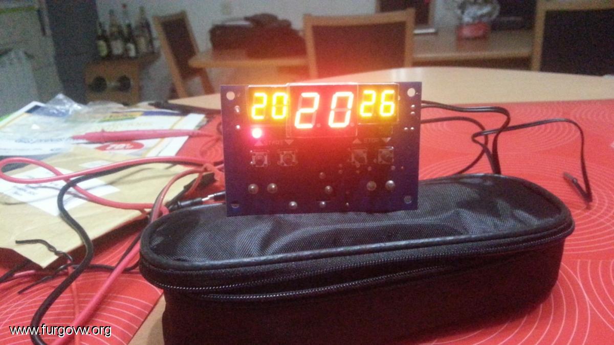

Espero que en esta oportunidad se vean las fotos, aún no se o no puedo colgarlas directamente. Para probar el funcionamiento del termostato estoy usando la lampara led que bricole (neon a led)como carga y funciona perfectamente. La temperatura del display de la izquierda es la mínima (20 ºC de arranque de la calefacción), la del medio, la temperatura ambiente (20 ºC estoy en casa) y la del display de la derecha (26 ºC) la temperatura de des-conexión de la calefacción. La mínima como la máxima son regulables. Lo monte el la furgo (VW cali del 94) y va estupendamente, la tengo en prueba desde hace 3 dias. Con un diferencial de 2ºC (diferencia entre la mínima y la máxima, 20ºC y 22ºC respectivamente) y con una temperatura exterior de 9,5 ºC, el tiempo que transcurre entre encendido y apagado de la calefacción es de alrededor de 12 minutos, más o menos los mismos que transcurren entre el apagado y el encendido. Este tiempo es mas que suficiente para todos los procesos que requiere la calefacción. Haré fotos de la instalación y las subiré. OJO, sólo hay que interrumpir el cable amarillo (nº 2 del  programador). Por cierto tengo un crono- programador es el que tiene también la ruleta pequeña al lado. Su funcionamiento sigue siendo tal como se señala aquí, aún con este cronoprogramador y no altera ni pierde ninguna de sus funciones de programación aun que ahora ya no las requeriré. Con mantener una temperatura constante me basta.

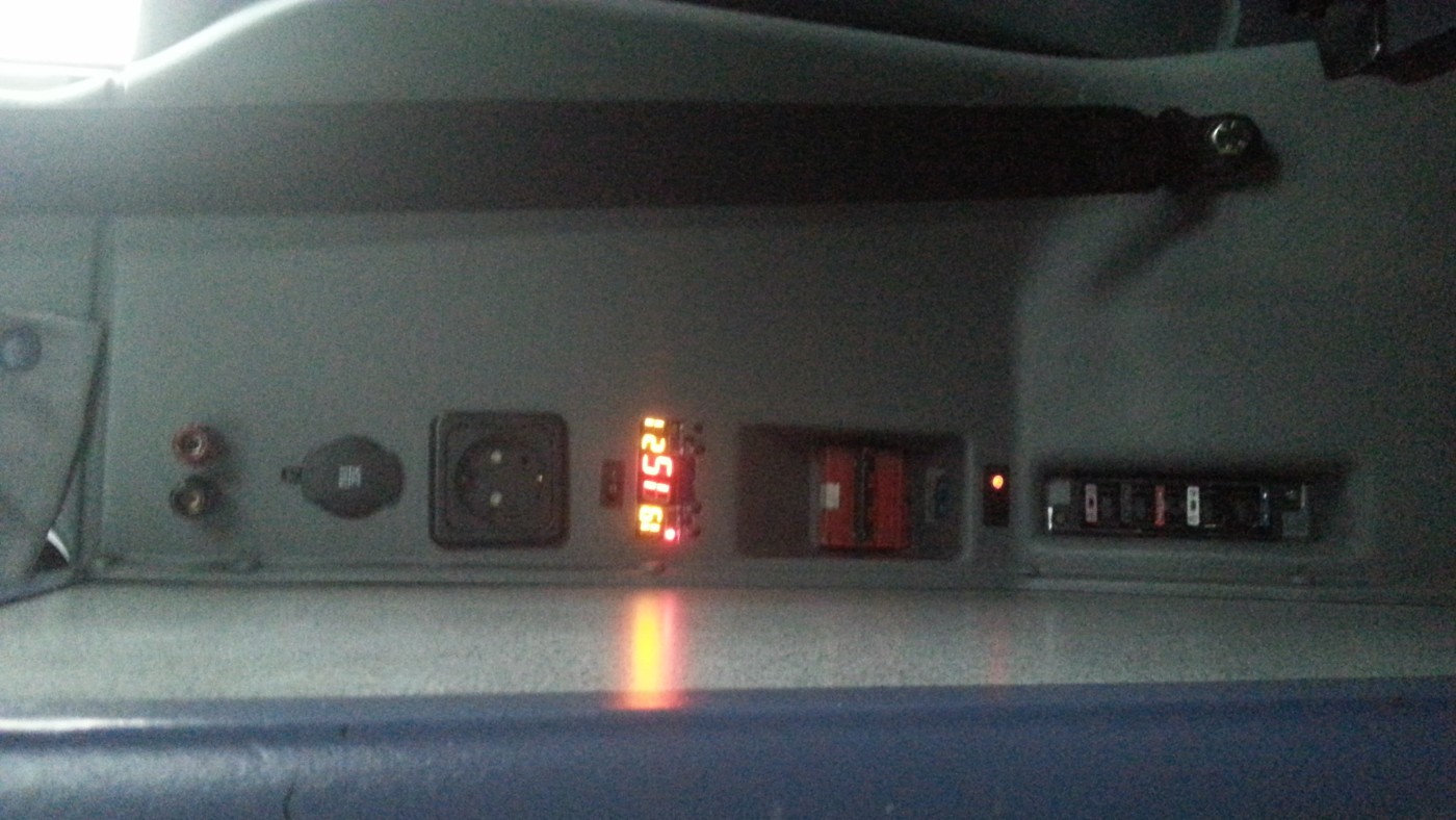

En esta foto muestro donde instale el termostato, en el pilar"B",detrás del asiento del piloto:http://www.furgovw.org/galeria/fotos/jeanpi/20160122_173044.jpg. Esta encendida la calefacción (piloto rojo encendido) justo debajo del display izquierdo (19 ºC). Al alcanzar la temperatura interior (señalada en el display central con 15ºC) los 21ºC, se desconecta y enciende el led verde (desconección de la calefacción) ubicado debajo del display derecho (21ºC). Se vuelve a conectar al cabo de unos 12 minutos, al bajar a los 19ºC programados. La temperatura exterior era de 9 ºC.

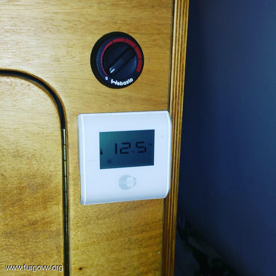

En esta otra el cronotermostato que tiene la furgo:http://www.furgovw.org/galeria/fotos/jeanpi/20160122_173207.jpg
