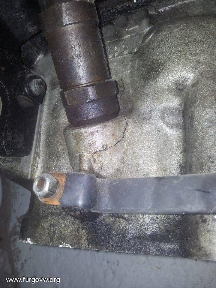

Mira que no tengas la culata rajada cerca de los inyectores, estas culatas se suelen agrietar por esa zona y mientras el motor está frio funcionan pero según se van calentando la fisura se dilata y se ahogan asta que se para el motor y no vuelve a arrancar asta que se enfria.

Hola amigo. Pues ya abri la electrovalvula y lo he estuve probando y no se me paro. Luego volvi a meter el muelle y eje y lo volvi a probar y ya no se me apaga. Me imajino que estaria mal pocisionado o algo. No estoy muy seguro de si es el problema o no. Lo segire probando y si se vuelve a calar os cuento.
Tambien mire lo de las fisuras pero no veo niguna. Hay un poco de aceite por uno de los inyectores pero supongo que es de la junta dodne escapa. El  mecanico me ha dicho que eso no es el problema.
