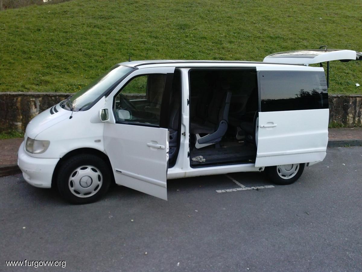

Pues esta es la Vito que compre en marzo. Una V220 cdi trend que poco a poco estoy preparando un poco. Tiene doble puerta corredera, clima y un hydronic al que no le quito el ojo de encima.

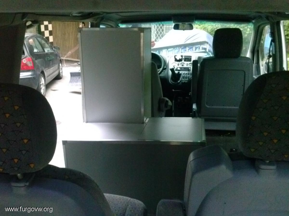

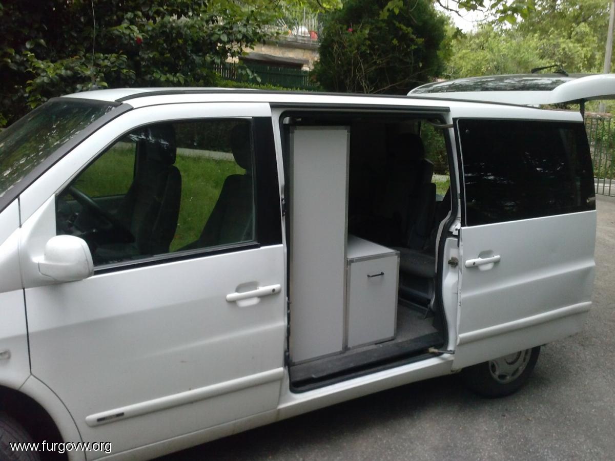

De momento estoy con un mueble central, configuracion que he visto poco pero en mi caso me ha parecido practica. De momento tengo presentado el mueble y estoy haciendo las puertas, tiradores...
Como veis, queda un saloncito muy amplio para 3-4 personas. Me falta poner giratorio el asiento del copi. El del conductor no lo modificare. Y despues poniendo un cajon en el poco maletero que queda, abatiendo los asientos hasta ponerlos planos y aprovechando la mesa tengo superficie para hacer una cama. De hecho la idea es hacerla en 2 mitades, una encima de cada asiento y poder poner solo una mitad de la cama o las 2 aprovechando todo el ancho de la furgo.
La parte alta del mueble va a ser una nevera. Puerta, aislante y 2 celulas peltier de esas que usan las neveras termoelectricas que ya las tengo.
Cocina no la integrare. Pero igual si que pongo un minilavabo con un bidon de agua y una bomba.
A ver si me meto con lo de la bateria secundaria, un inversor y pongo algo de luz y algunos enchufes en el mueble.
Me gusto esta configuracion porque puedo quitar el mueble en un ratillo para poner mas plazas o cargar algo. Ira atado con cinchas de carraca a los enganches de los asientos y no tengo pensado homologar nada. No se que os parece esto ultimo.
