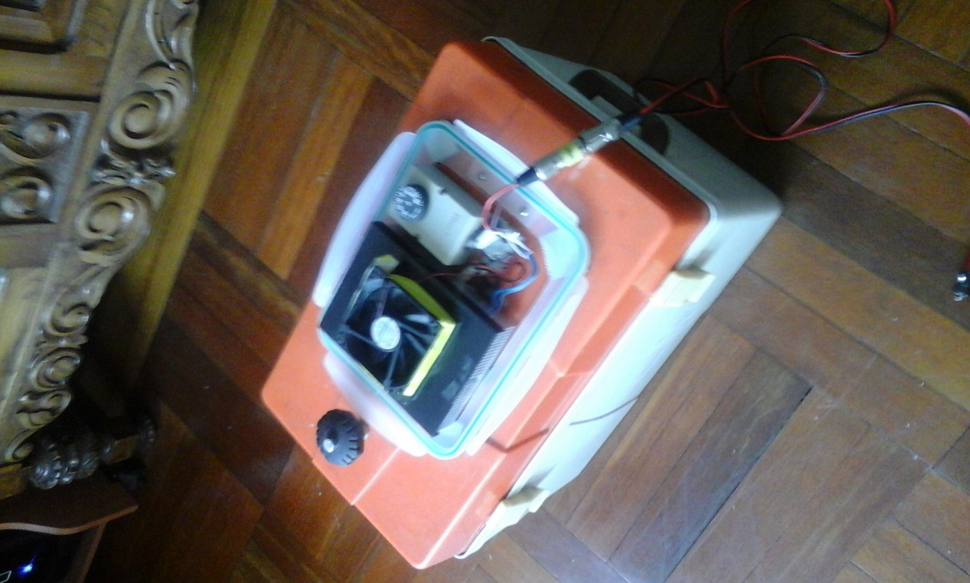

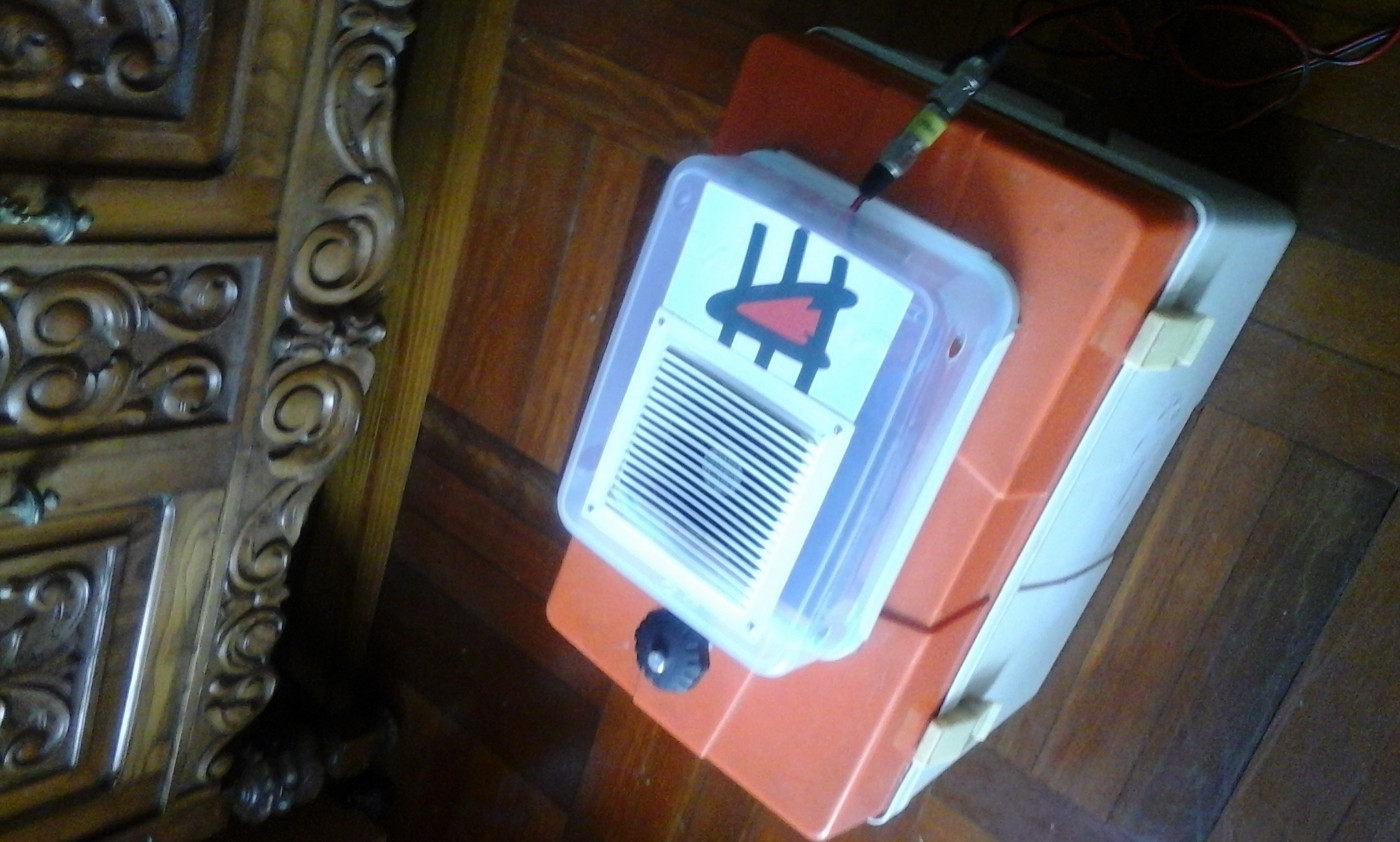

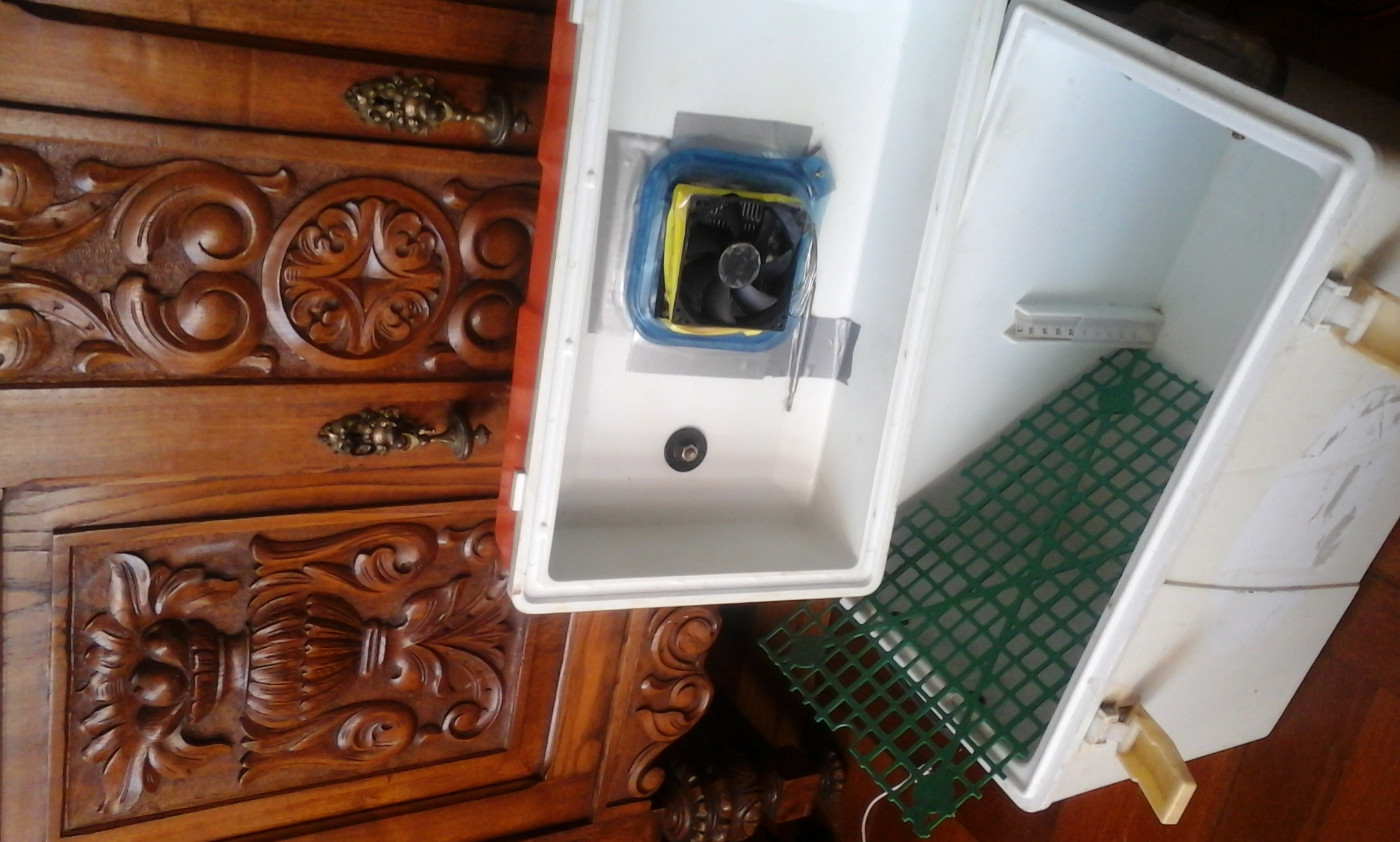

A una nevera portatil, le coloque una celula peltia  d otra nevera y con 2 ventiladores mas un termostato ya la tengo a 12v .bebe1 montada, consune unos 4a, y el unico gasto ha sido el cable y 3 enchufes d encendedor k se kemaron.,coloque otros mas fuertes.no es k enfrie mucho, pero suficientehttp:

Pontre unas fotos del invento y hazte un furgobriko, mas de uno te lo va a agradecer.

Vaya nevera jejejej, enfria mucho? supongo que enfriará igual que una de 12v que este acondicionada de serie, como te lo as currado, eso si, como dice tu compañero cuidado cuando te paren por que mas que una nevera parece un artefacto  ;D, me parece estupendo que se compartan estas cosas por que asi todos comprendemos un poco mejor el funcionamiento de estos cacharros, gracias.
RobertoUgao
 .loco1, bueno, enfriar, no enfria mucho,le añado unos hielos, pero aguanta bien un par d dias hasta k baja la bateria.El termostato esta un poko desekilibrado.

Una pregunta, el husillo de plastico megro redondo atado a la tapa sirve para algo?
RobertoUgao
 8)sirve de agarradero de la tapa..
