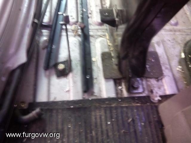

Luego por otro lado tengo estos tornillos que no soy capaz de sacar alguna idea? Son las fijaciones de los cinturones de seguridad y las fijaciones de los asientos...
Muchas gracias  .ereselmejor

Sobre los tornillo. El suelo no es un punto critico en tema aislantes (es importante, pero no es el peor), puedes recortar el aislante al rededor de las patas o los tornillos que no puedas quitar, no habra mucha diferencia. Lo fundamental son los cristales y el techo, despues los laterales, y finalmente el suelo

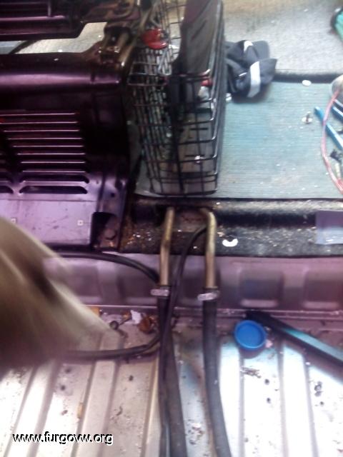

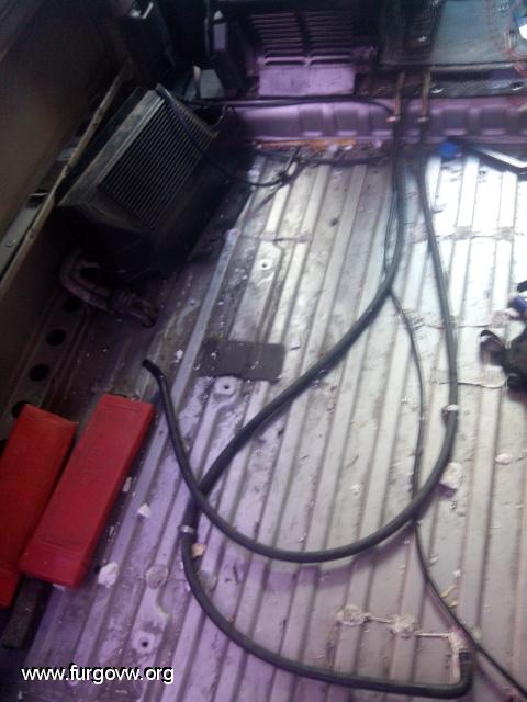

muchas gracias por las respuestas, despues de unos dias dando un poco de limón a los tornillos, unos martillazos y un poco de fuerza bruta han salido los tornillos...  ahora me ha surgido otra duda...  mi furgo al ser mixta y tener 8 asientos tiene calefacción atras. Tiene dos salidas una justo detras del asiento del piloto y otra que salia a la altura de la última fila de asientos, he desmontado el de detrás y quiero desmontar el de delante, que tengo que hacer con los tubos, los quito (para ello tengo que desmontar asientos de delante y desmontar el suelo y ya de paso aislo también) o con taponarlos y cerrarlos valdría.¿vosotros quitarias el aire acondicionado /calefacción de detras?
perroflautero
Yo no los eliminaria, es facil convertirlo en una calefaccion estatica usando una Thermotop C y conectandole los tubos. En todo caso con taponar los tubos seria suficiente, eso si, asegurate de que quedan bien tapados y sin posibilidad de fugas.
Pero si finalmente decides eliminar el radiador trasero, me interesaria comprartelo, ando buscando algo asi para fabricarme una calefa estatica en mi furgo por el sistema que te he dicho, con una thermotop.
