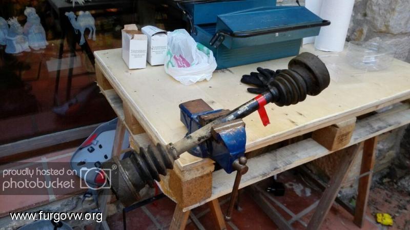

  • Una vez sacado el palier, se inmoviliza en el tornillo de mecánico.
  • Atacamos retirando hacia el interior el guadapolvo para poder manipular bien la homocinética. Con los pañuelos vamos retirando el sobrante de grasa. Rotar el rodamiento exterior a tope y sale junto con las 6 bolas. Las dejamos en la cubeta con gasolil. Para recordar cuál es la cara interior del rodamiento exterior para poder montarlo igual después, yo me he guiado con la marca que deja el collar metálico del guardapolvo él. El anillo guía de las bolas no sale hasta que saquemos el rodamiento interior del palier.

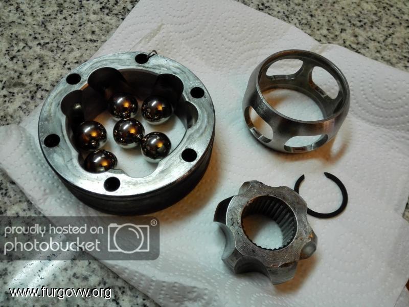

Aqui  las piezas de la homocinética. La pieza más grande és el rodimento exterior, el anillos con los agujeros para las bolas y finalmente el rodamiento interior.

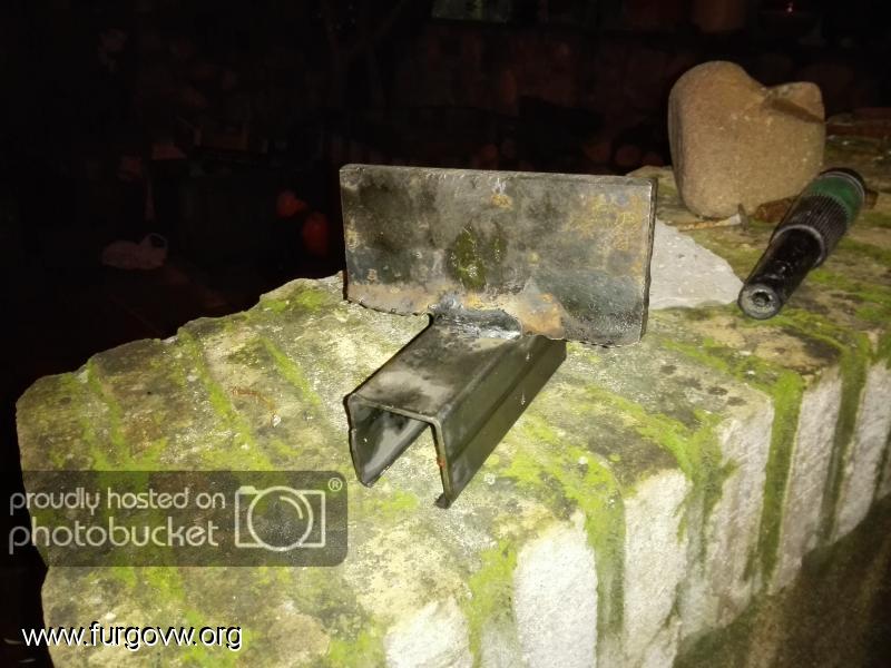

Este es el utillaje que he usado son retales de chatarra soldados. El tubo puede entrar en el palier y apoyarse en el rodamiento interior. Luego un cacho de pasamano para darle con el martillo.
