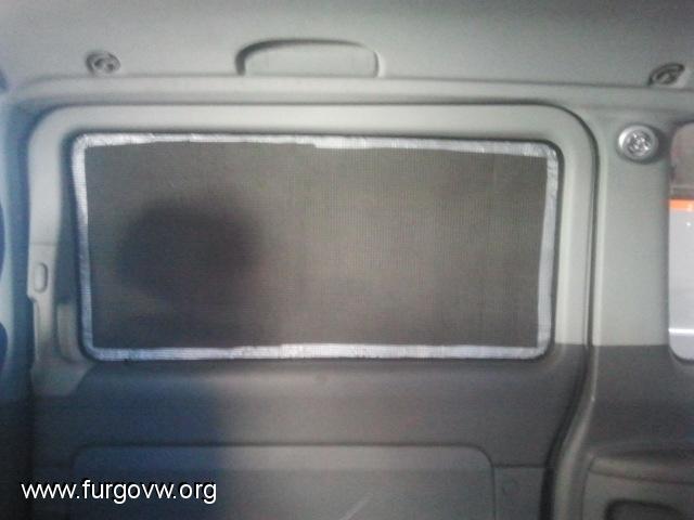

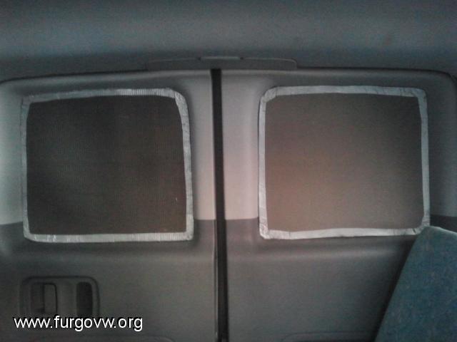

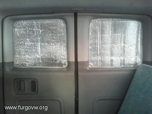

Ya he empezado con alguna cosilla como las ventanas y he hecho una especie de parasoles aislantes con esterillas de camping viejas, cinta americana y parasoles de la tienda a 1´80€ cada uno. De esta manera tengo una cara reflectora y la otra negra. Pensaba ponerlos en las ventanas mediante velcro, pero de momento se sujetan perfectamente en el marco y como tras la compra de la furgo me he quedado pelao pelao pues cada euro que me ahorre podre utilizarlo en cuaquier otra cosa.

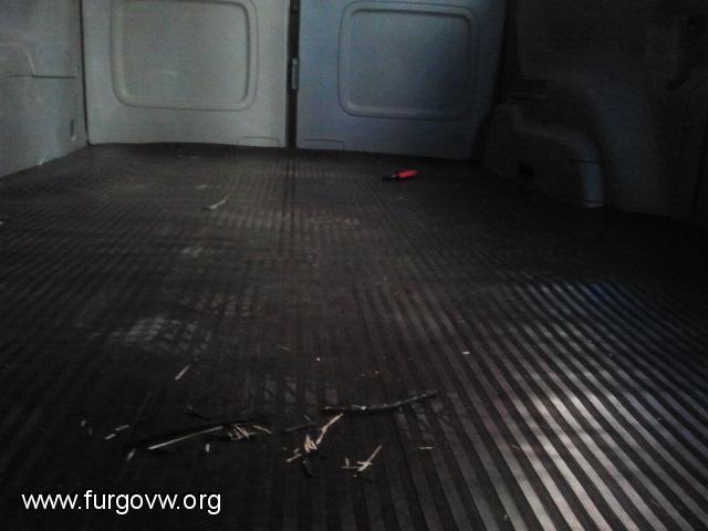

Para el suelo he escogido goma puesto que es mas que probable que pase bastante tiempo mojado y la madera cambiaría de forma. He comprado 2,5x1,5 metrosy me ha salido alrededor de 50€.De momento no lo he pegado al suelo base puesto que en un tiempo voy a quitarle el suelo que tenía de base y cambiarselo por kaiflex, pero hasta un par de meses asi se queda.

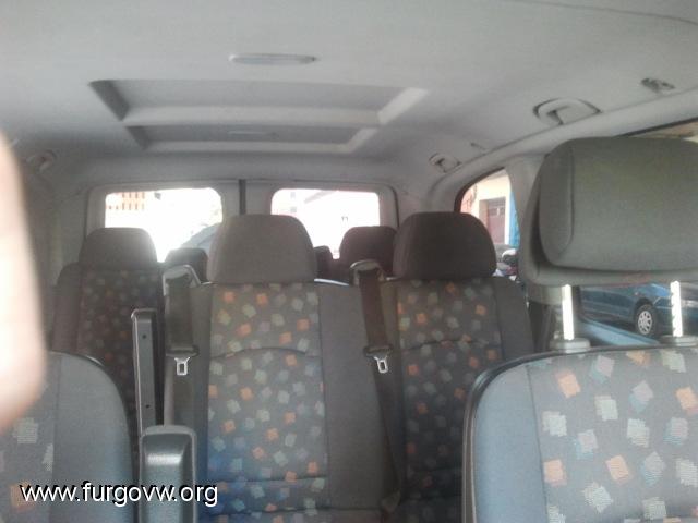

lo mas dificil ahora es escoger como hacer la camperizacion con asientos que no se plegan... yo tuve que hacer tres versiones hasta dar con la configuracion que me iba bien.

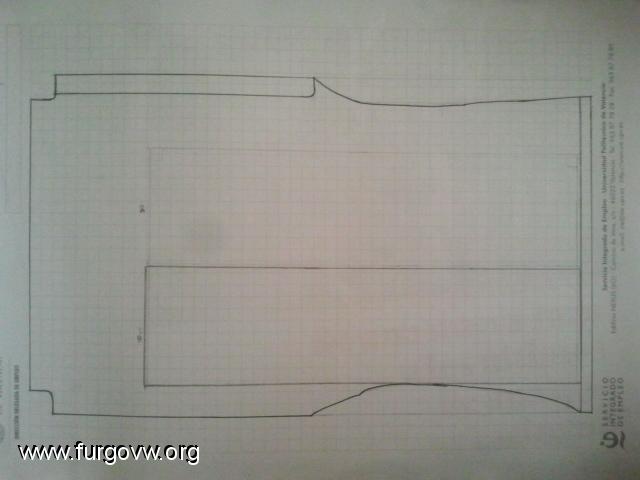

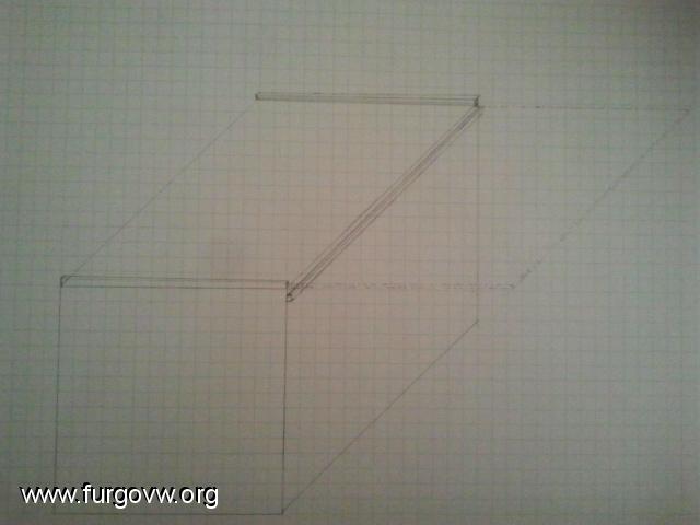

Para el mueble tenía pensado un cajón de 180x50 cms, detras del asiento del conductor. Ahi todo cojido a los agarres de carga de la furgo. El cajon todo hueco para poder llevar dentro tablas de snowboard, esquis, etc aisladas del resto de la furgo. En la parte superior un doble panel para desplegarlo y tener una cama de 180x100 aprox. Estoy ultimando los detalles pero mas o menos será algo asi:
Micosis
En la derecha esta la trasera de la furgoneta y a la izquierda los asientos. El dibujo es aproximado para hacerme una idea de lo que ocupa

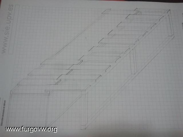

Aqui la forma que cojería. La tabla que se desplaza iría apoyada y sin railes, simplemente con unos topes para que no salga hacia adelante y atrás. Las patas de ese tablon estoy pensando aun si dejarselas fijas y reducir las esquinas del cajon para que encajen ahi, o ponerlas y quitarlas cada vez que saque la cama.
El colchon seria uno de gomaespuma que tengo en casa, lo cortaría por la mitad y tapizado con la tela de la cara superior unida (180x100) y la parte de abajo dos piezas de 180x50 cms para poder doblarlo pero sin que se separe.
¿Que os parece la idea?

El problema de los asientos es que no son abatibles y por lo tanto lo de apoyarla cama sobre ellos doblados no puedo.
Dejar la ultima fila de asientos lo había pensado también, pero me costaría mas encuadrar el cajon para el material. Tampoco tengo claro si sería legal llevar la ultima fila de asientos sin la del medio. ¿Podrian ir ocupantes en esos asientos del final?
La clave hubiese sido la segunda fila de asientos abatibles y meter la cama ahi y hacer el cajón para tablas y esquis en el fondo, pero bueno... a ver que tal funciona esto.

Me he puesto a rediseñar el sofa/cama un poco y al final creo que me quedo con el siguiente:
Cajón con una puerta/mesa (no esta dibujada) en la zona del portón. Y dos puertas laterales (tampoco dibujadas) para tener acceso desde dentro. La cama saldría estirando de la estructura lateral a modo de somier. No se si se entiende (ni la descripción, ni el dibujo  :-[), pero mañana voy a por todas los materiales y a ver como sale todo...
Medidas plegado: 190x58x48cm aprox
Medidas desplegado: 190x95x48cm aprox

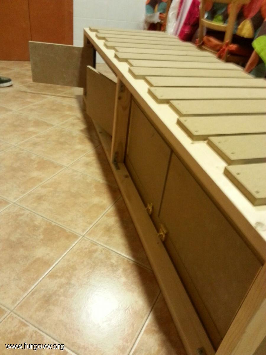

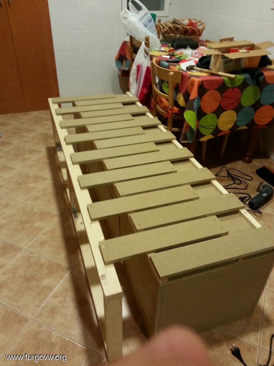

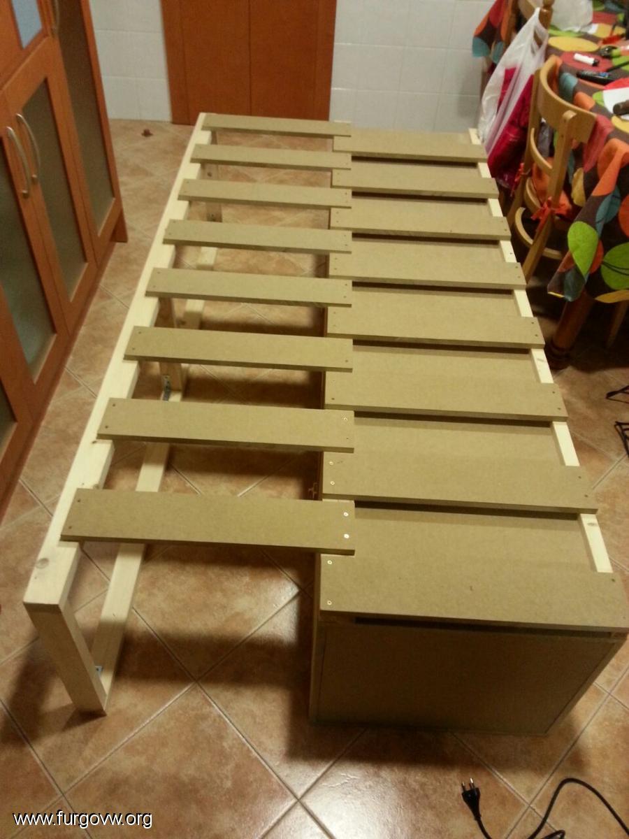

Bueno, ya he avanzado algo con el sofa cama este, el otro dia fui a comprar los materiales (60€ en maderas y otros 20€ en tornillería, escuadras, lija, broca, etc)
Una vez todo preparado, maderas cortadas y todo bien planificado me puse manos a la obra y en un dia y medio asi va:
Me falta lijar un poco mas, algun detallito y barnizar. Luego encargaré un colchon a medida.
Lo único que me esta quebrando un poco la cabeza, es la forma en que lo voy a anclar a la furgoneta. Me interesa hacerlo de facil desmontaje puesto que de momento no puedo pensar en homologar hasta dentro de un año.
Había pensado en hacer unos agujeros en la base para poder pasar las anillas que lleva el suelo de la furgo para anclar y amarrarlas mediante un mosquetón de acero y cintas planas (cuerdas). El problema es que las anillas de anclaje supongo que no estarán preparadas para resistir la fuerza de esa forma.
¿Alguna idea? Mas tarde intentare subir una foto donde se vean las anillas.
